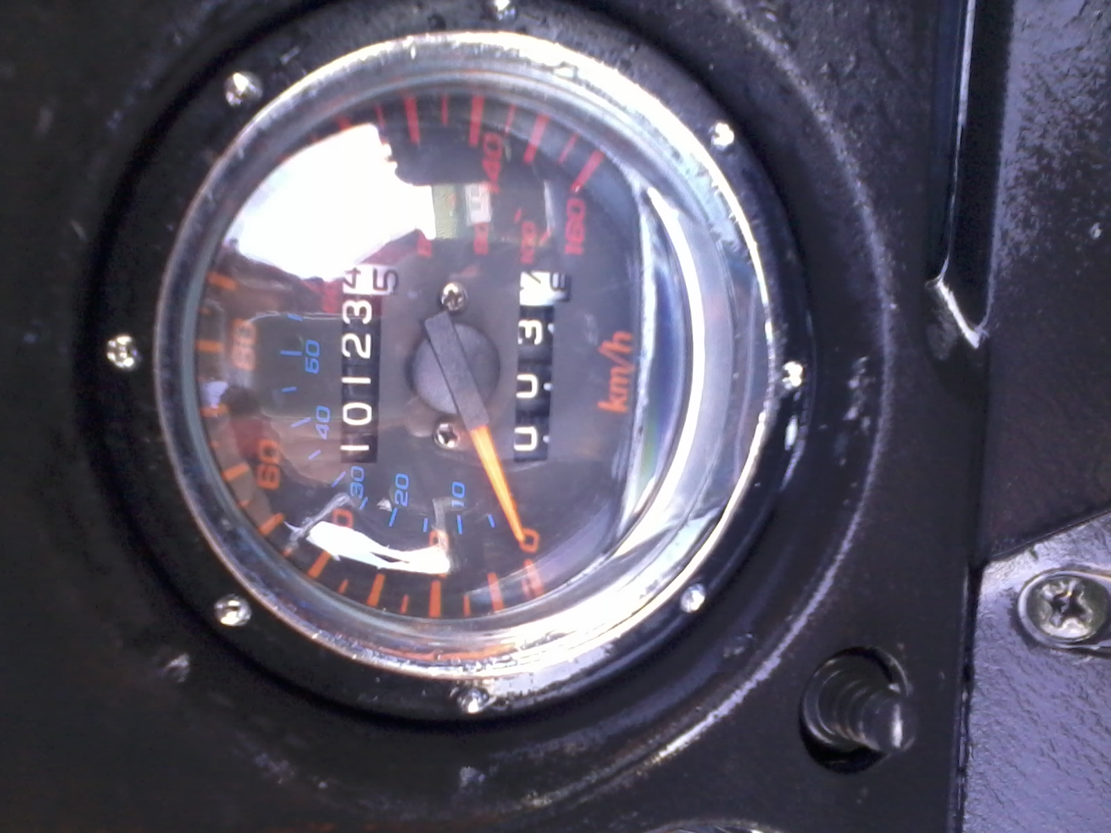

И все-таки я прошел десятку. Законсервировал сегодня скут на зиму, так что мотосезон 2011 для меня закрыт.
