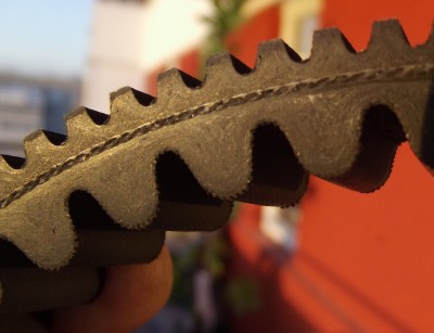

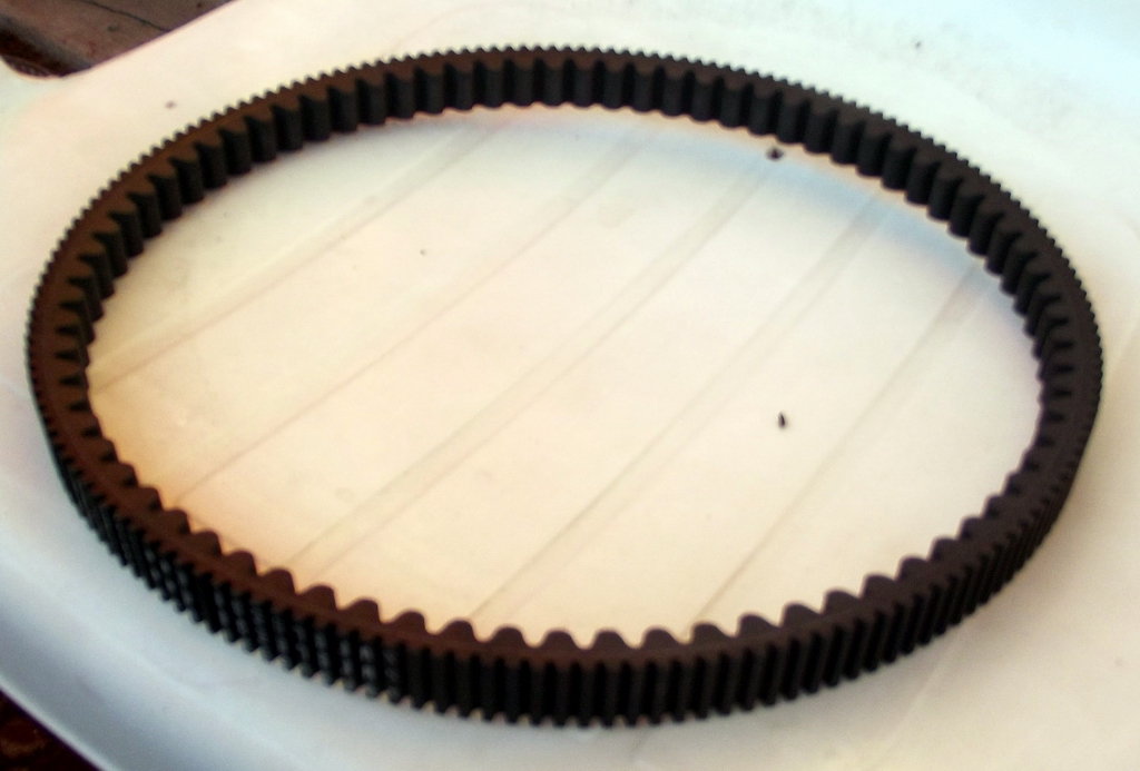

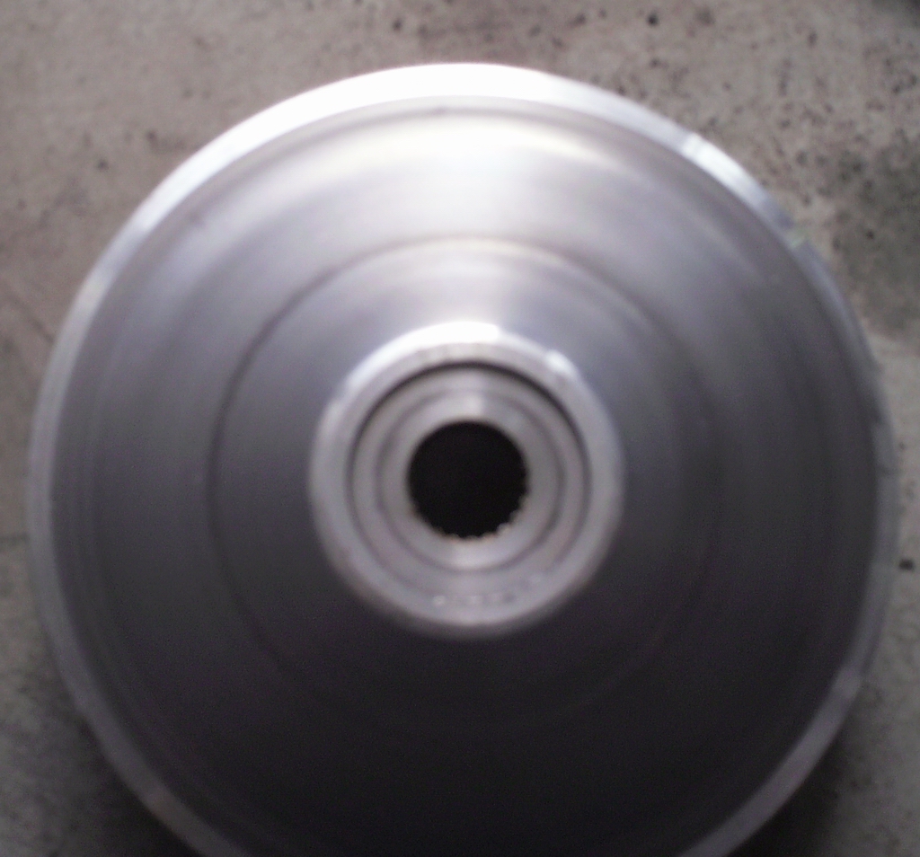

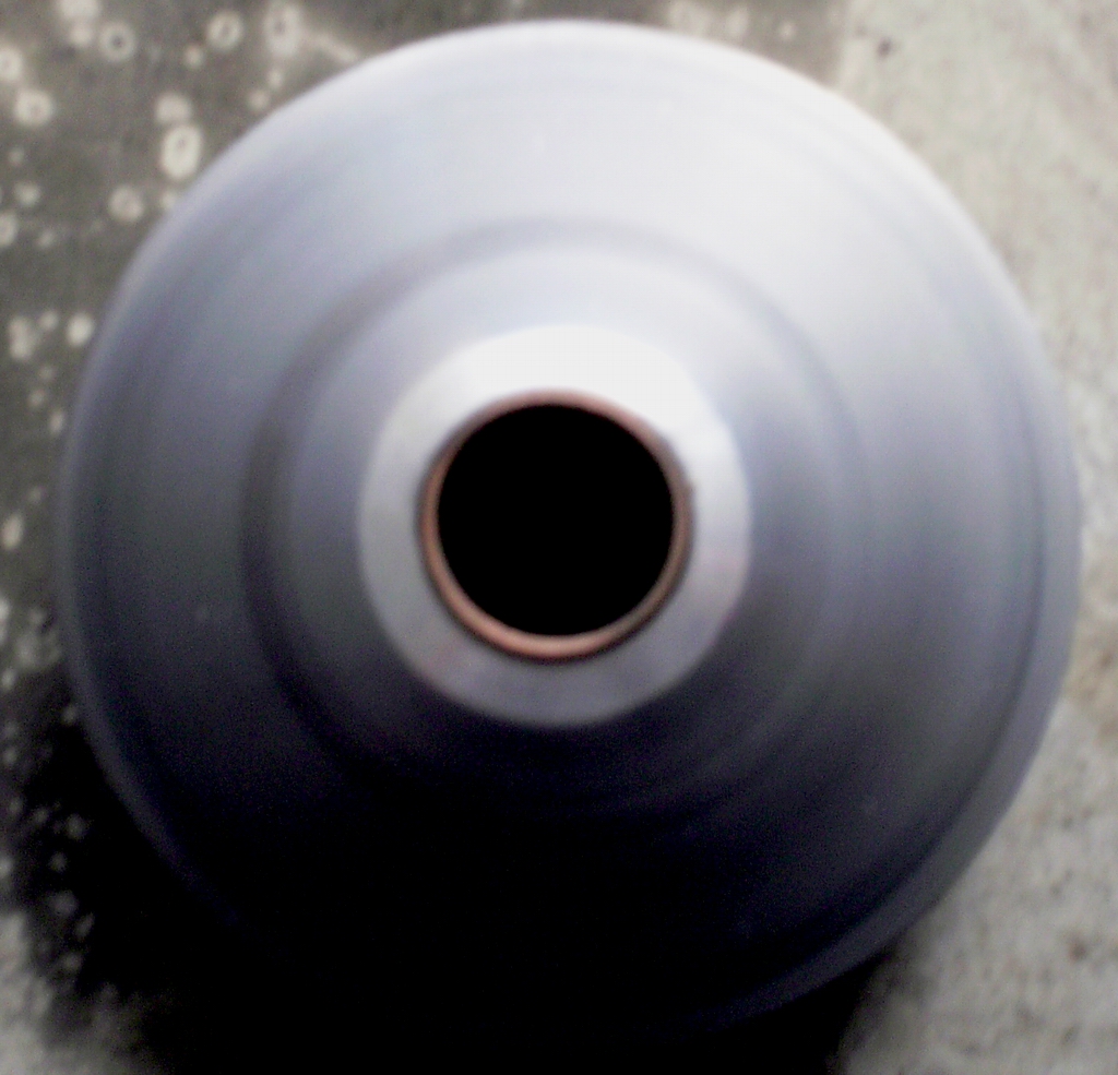

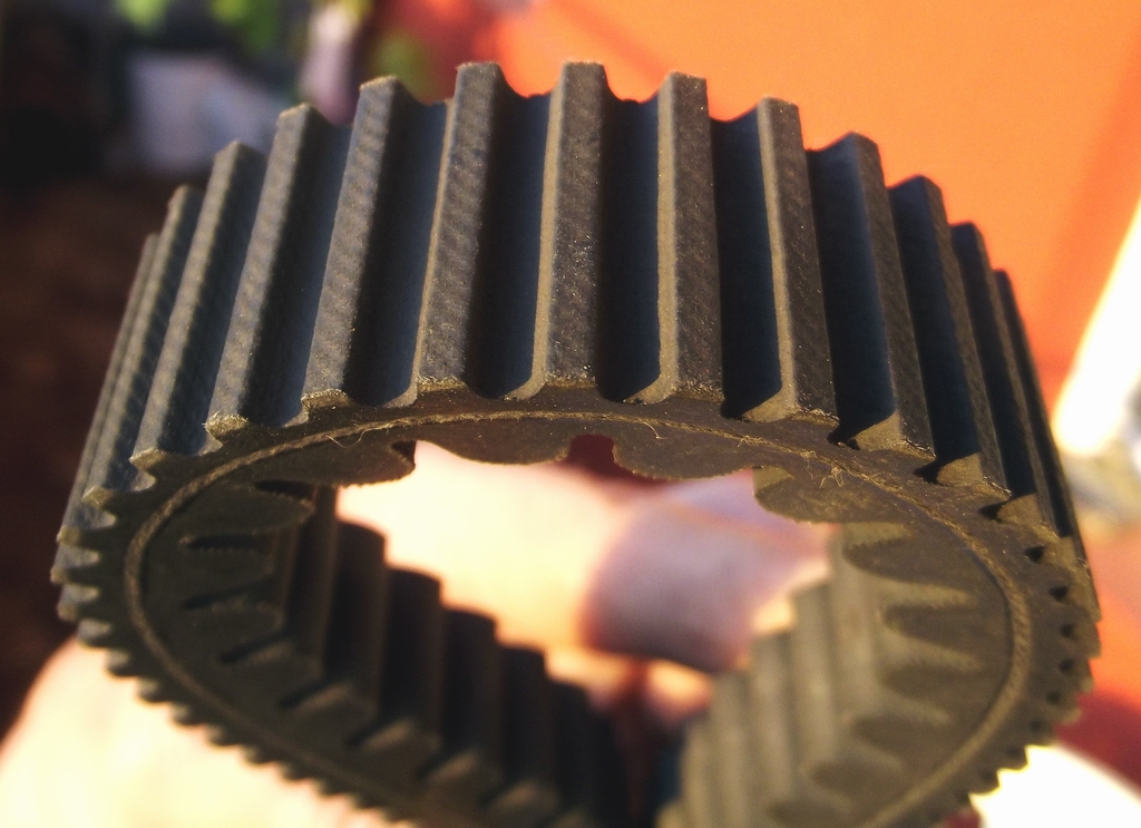

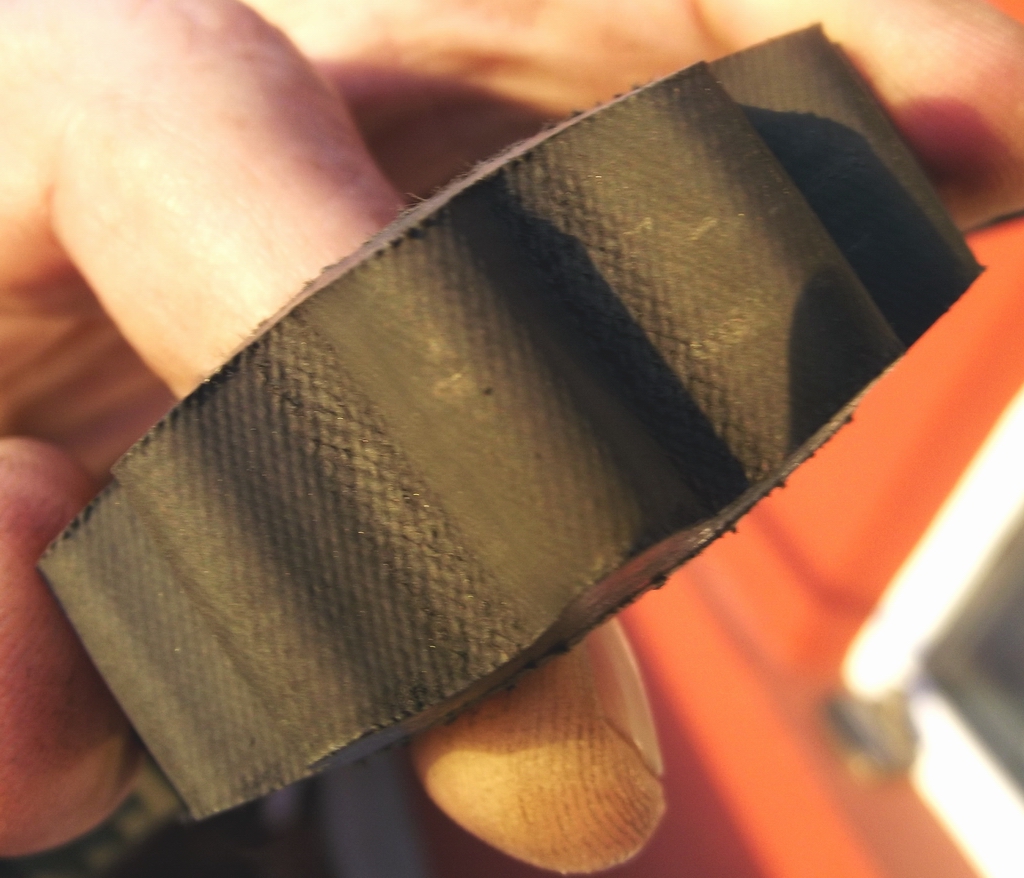

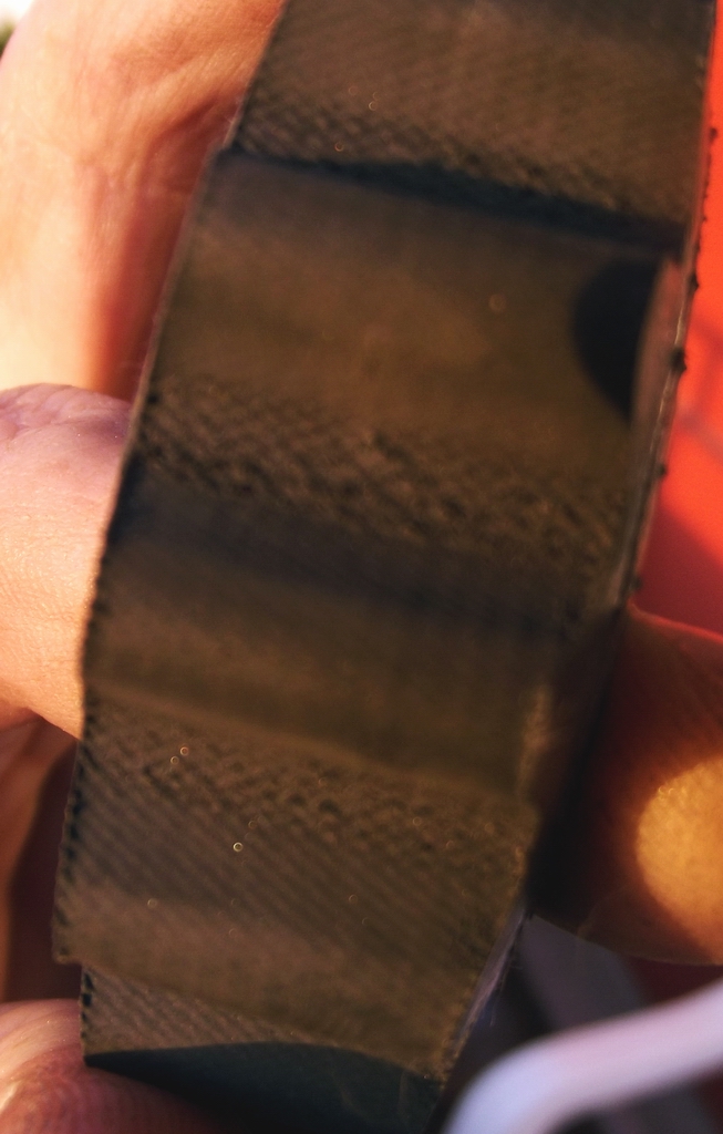

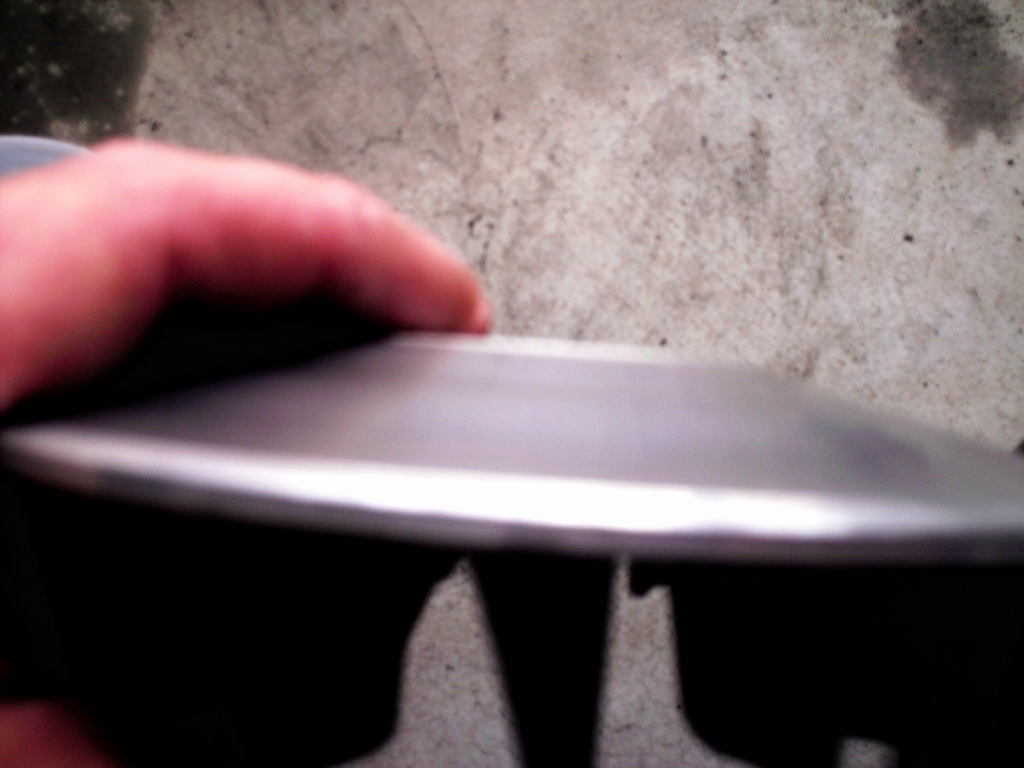

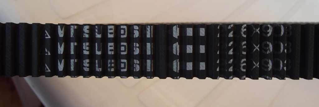

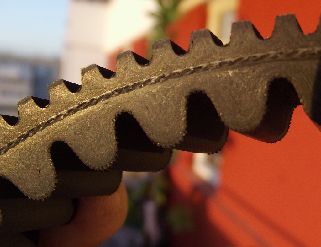

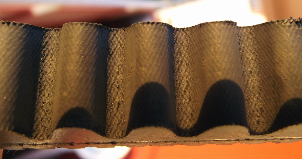

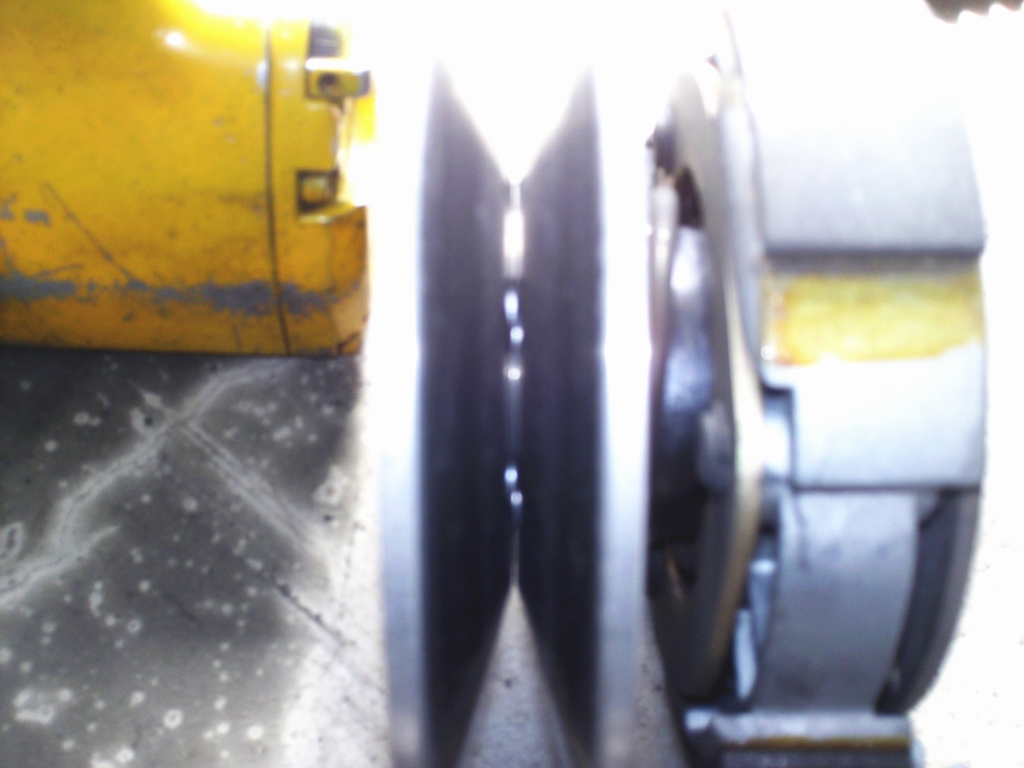

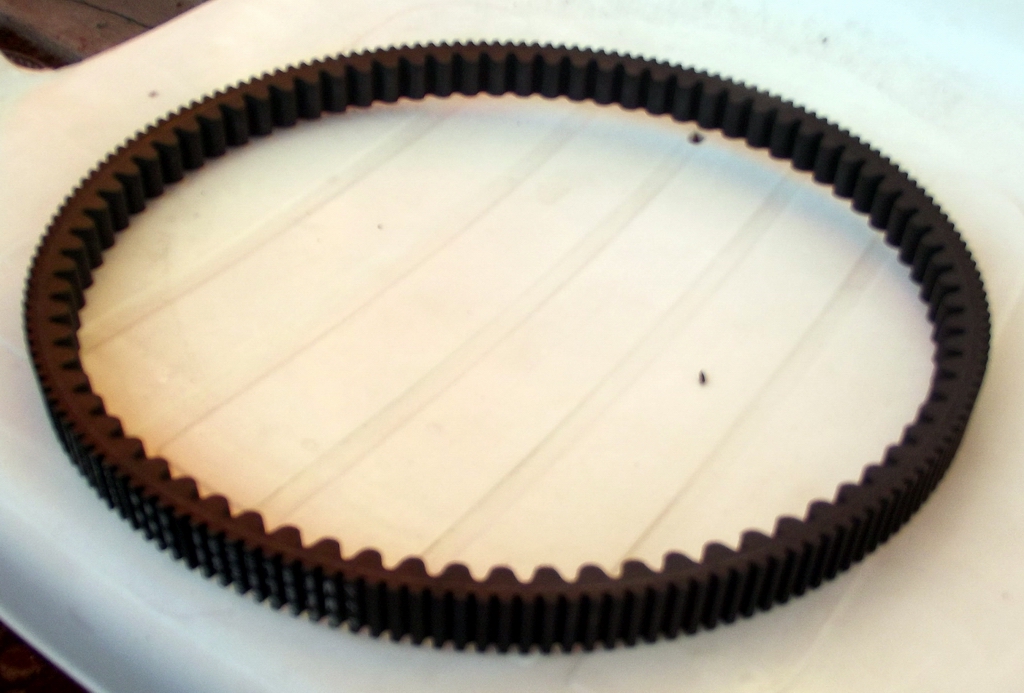

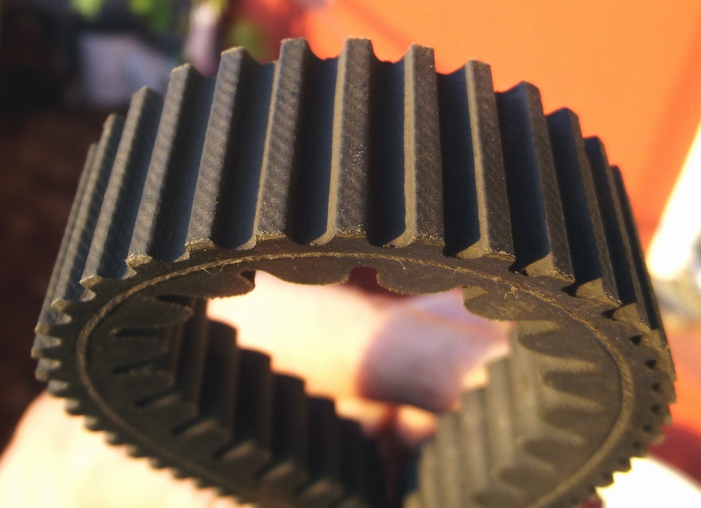

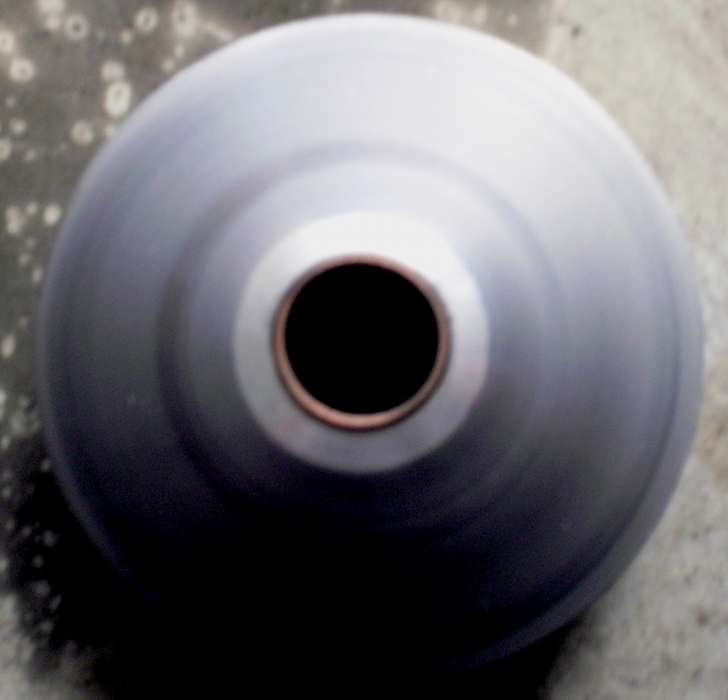

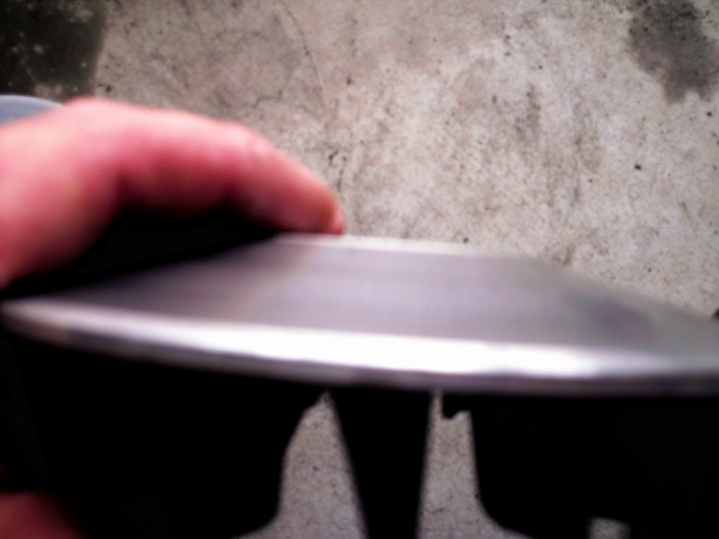

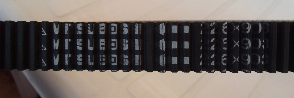

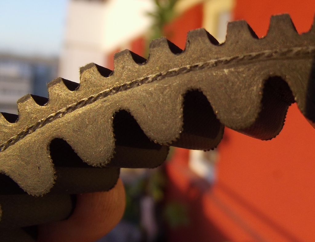

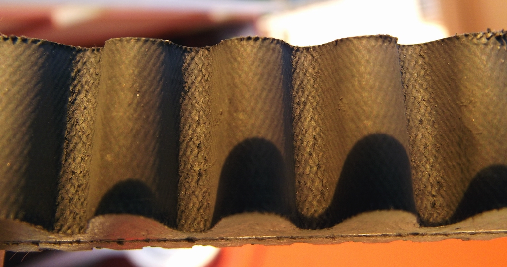

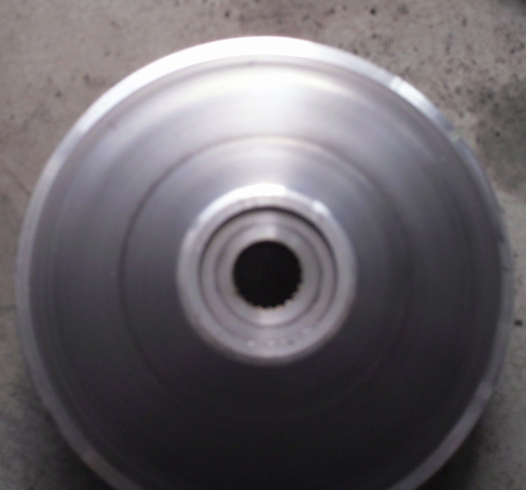

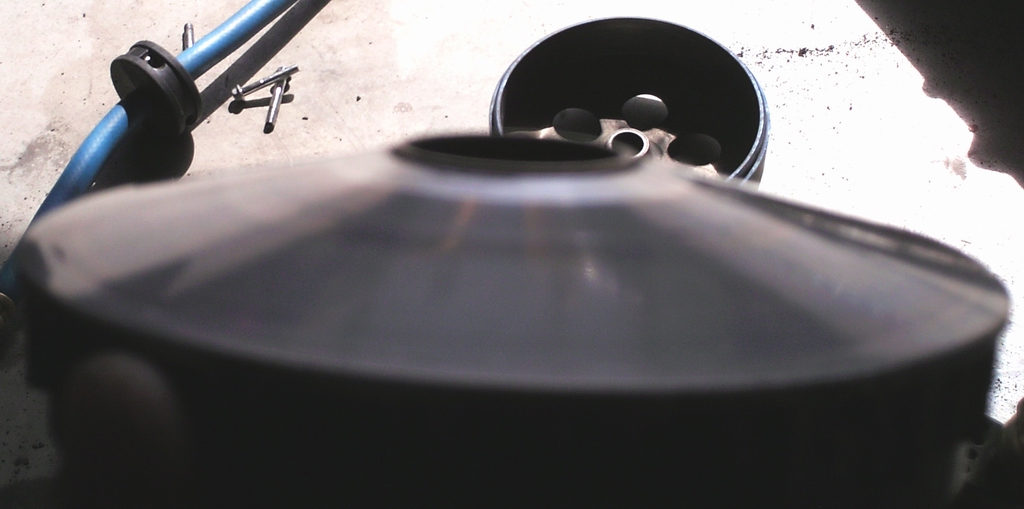

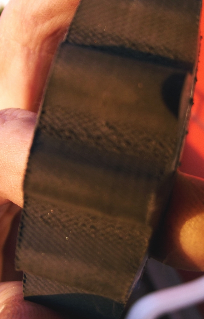

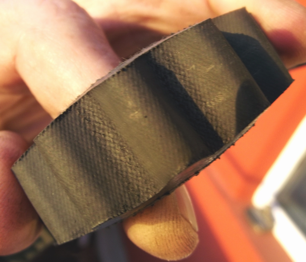

Всем привет.
забрал скут после ТО-12 000.
вот фотки(ремень,вариатор и сцепление)
за качество - не пинать, снимал не я.
просил еще и ролики сфоткать, но Дамир забыл про них.
на словах сказал - ролики,слайдеры и плата имеют минимальный износ сравнимый с таким же изнеосом щек вариатора и сцепления.
вообщем полет нормальный :)
по состоянию ремня - думаю он еще 4-8 тыс км пробежал бы.
иными словами, те кто ездит без второго номера имеют возможность ожидать от ремня 2 круга(24 000)
бок1.jpg [ 516.93 KiB | Просмотров: 5102 ]
ремень.jpg [ 404.26 KiB | Просмотров: 5102 ]

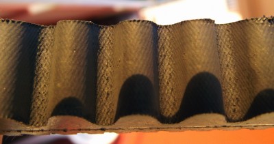

продолжение:
вывернут-изнанка2.jpg [ 511.94 KiB | Просмотров: 5102 ]
вывернут-изнанка1.jpg [ 378.59 KiB | Просмотров: 5102 ]
АЮ

еще ремень:
наружка1.jpg [ 479.36 KiB | Просмотров: 5102 ]
лейбл.jpg [ 220.23 KiB | Просмотров: 5102 ]

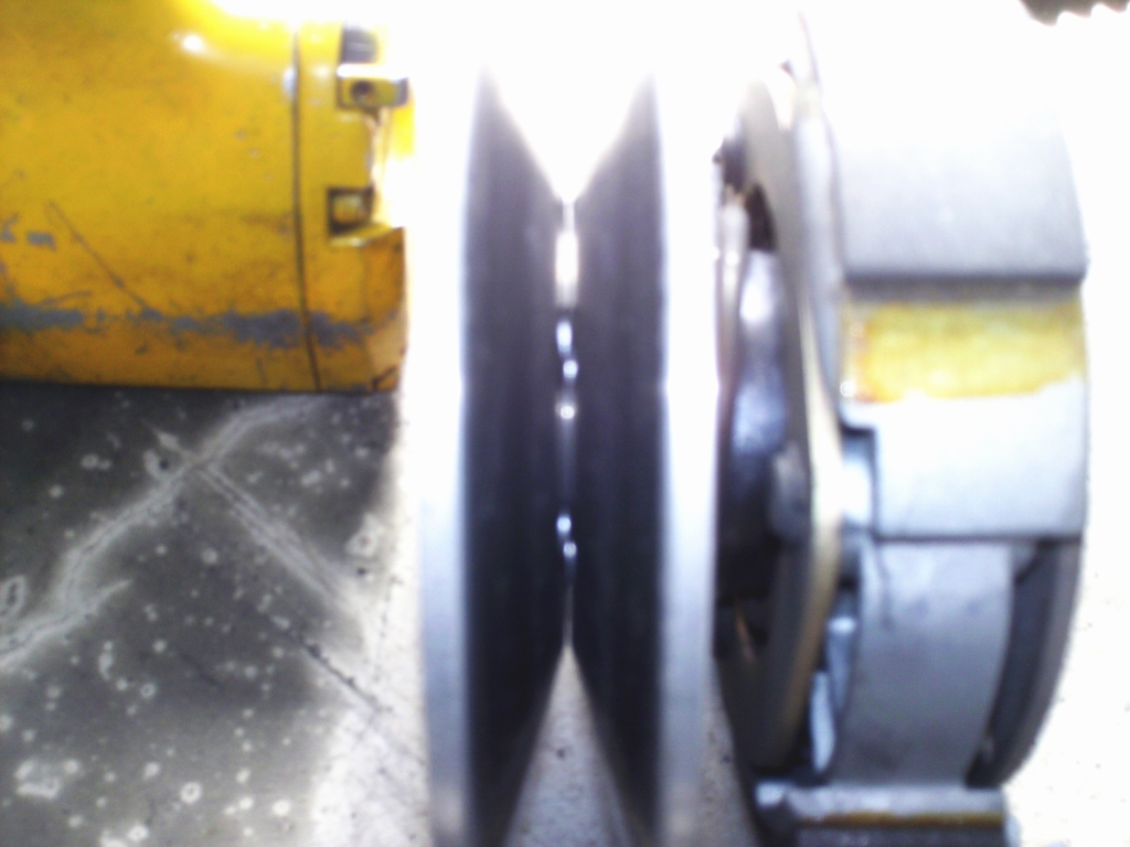

ремень закончили - тут же - сцепление
сцепление.jpg [ 392.02 KiB | Просмотров: 5096 ]
не вывернут.jpg [ 418.82 KiB | Просмотров: 5096 ]
АЮ
СообщениеДобавлено: 16 Май 2014, 19:41
Сообщений: 686
Скутер: JetMax250
Стаж: 9

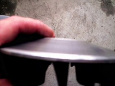

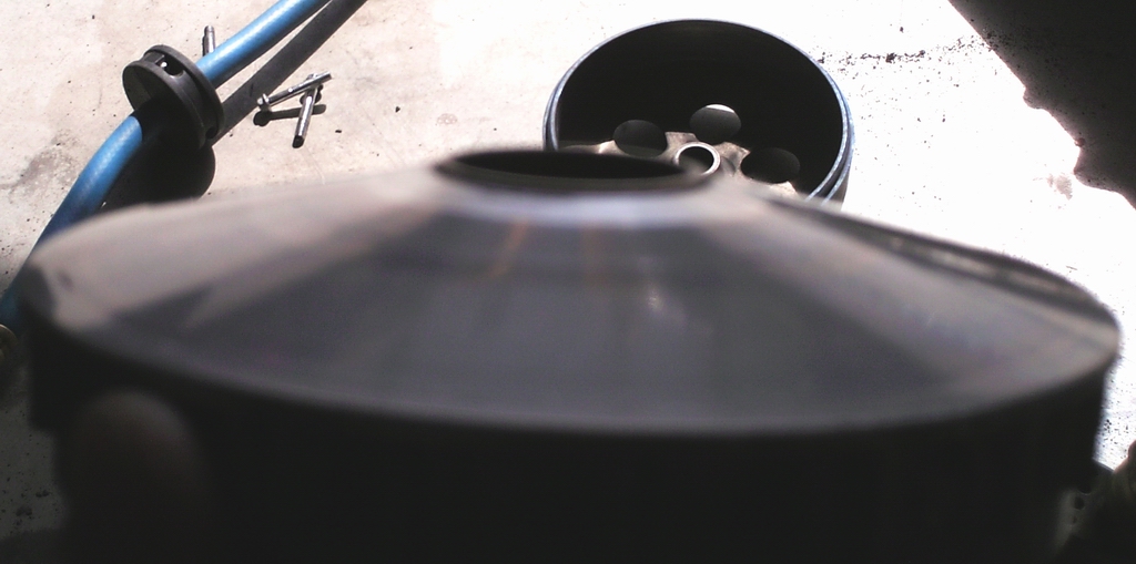

теперь вариатор:
вариатор4.jpg [ 408.11 KiB | Просмотров: 5094 ]
вариатор3.jpg [ 554.64 KiB | Просмотров: 5094 ]
вариатор2.jpg [ 534.03 KiB | Просмотров: 5094 ]
вариатор1.jpg [ 281.62 KiB | Просмотров: 5094 ]

СообщениеДобавлено: 17 Май 2014, 08:27
Сообщений: 753
Откуда: Москва СВАО
Стаж: 100
Aleko
Как сейчас говорят - респект и уважуха :-D . Супер просто. Теперь я точно знаю что наш мот сделан очень качественно. Ремню и правда еще ходить и ходить. Спасибо *OK*
