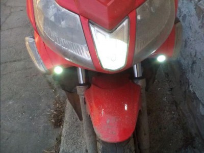

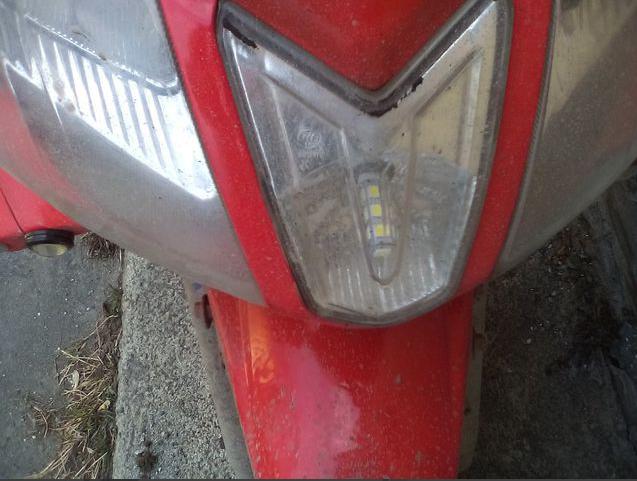

Сегодня поехал до знакомого, заодно заехал в авто магазин, купил вот такую вот лампочку, сейчас поставил.

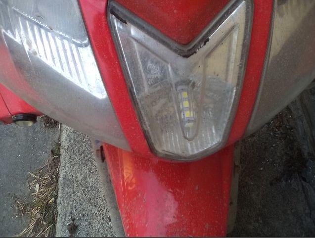

Светит вроде как поярче обычной, не знаю сколько потребляет, но думаю поменьше обычной, 1,5 вата. Но главное не это, а чтобы светила получше.
2.JPG [ 38.69 KiB | Просмотров: 8428 ]

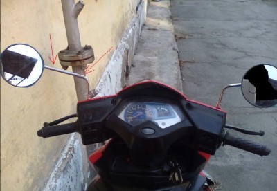

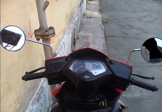

Доехал до знакомого он мне в варил пруток такой же по диаметру, удлинил вылет зеркала, и наклонил сам вылет, чтобы не вверх зеркало уходило, а в бок. Стало нормально просматриваться вся дорога, а не только мои плечи. Там где красные стрелочки, от сих по сих в варили железку. Правое зеркало тоже немного загнули чтобы не к верху уходило, а в бок. Зажали в тиски, накинули трубу и загнули до куда надо. Правое зеркало удлинять не стал, хватает левого.
3.JPG [ 41.49 KiB | Просмотров: 8428 ]

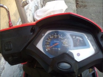

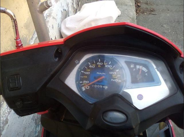

Вот собственно мой пробег на сегодняшний день, езжу немного, да и особенно некуда. Лампочка конечно это все мелочи, а вот левое зеркало безопасность на дороге.
5.JPG [ 39.73 KiB | Просмотров: 8428 ]

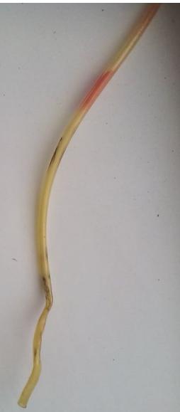

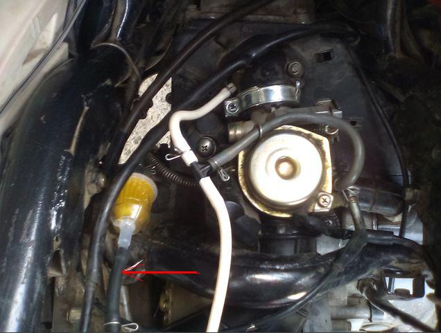

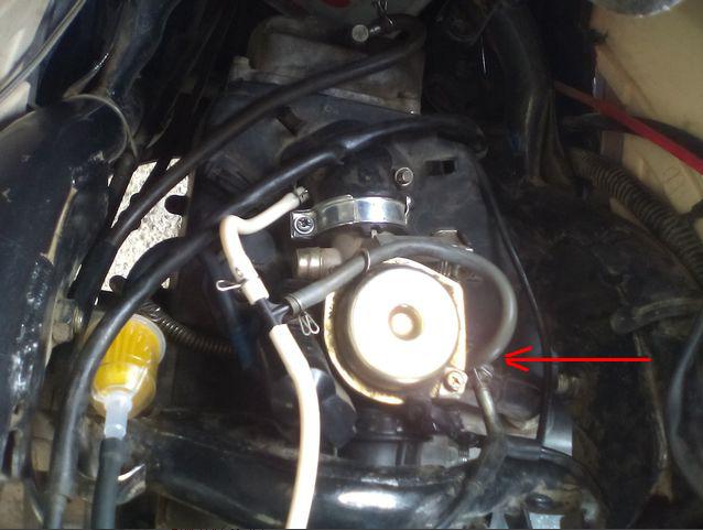

Что то стало у меня с подачей топлива, вчера ехал заглох, сегодня утром еду и чуть ли не глохну, ну вроде всё нормально доехал и туда и обратно нормально.. Но я в принципе говорил что с подачей топлива что то не ладно, пропускали шланги. Это не есть хорошо, когда бензин подаётся плохо и ты не уверен что где то не заглохнешь, и нормально доедешь. Сегодня снял таки этот шланг с бензонасоса который мне вообще не внушает доверия, и как я еще с ним езжу, на морозе задубенеет и не пойми как работает, этот полный отстой, лучше уж стандартный черный и резиновый чем такой.

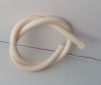

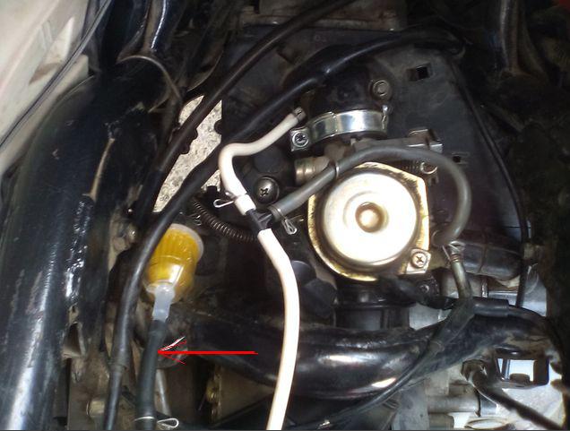

Сегодня нашел вообще хороший такой шланг, мягонький, гнущийся, не ломающийся, и не замерзающий. Всегда в отличной мягкой форме, как раз на вакуумный бензонасос. Для подачи бензина его не ставлю, так как не знаю разъест его бензин или нет, а вот для подсоса воздуха самое оно.
2.JPG [ 6.29 KiB | Просмотров: 8399 ]

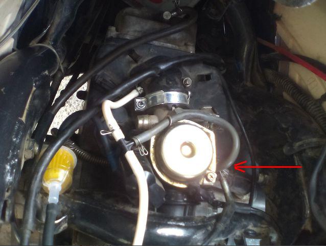

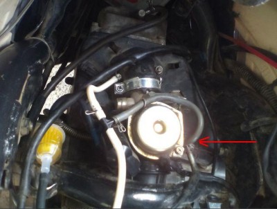

Установил этот шланг за пару минут, но на больше его мне не хватило. Также проверил плотность посадки черного шланга на карбюраторе, вот там где стрелочка, сидел не плотно и свободно снимался, пришлось подрезать и ставить шланг заново. Проверил как подается бензин, всё хорошо, совсем другое дело, течет как надо.

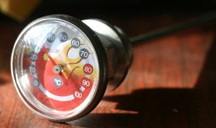

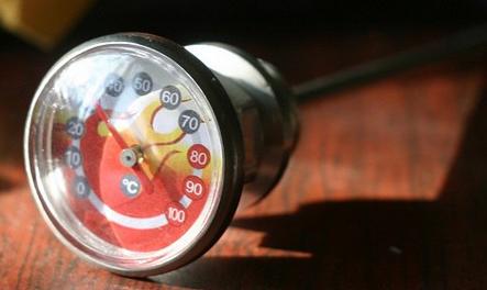

Сегодня на моем скутере, давануло моторное масло из двигателя. С осени ставил вот этот датчик температуры, и до сегодняшнего дня все было хорошо и нормально. Сегодня приезжаю с работы домой, глушу двигатель и замечаю какие то капли на бетонке, пощупал пальцем, масло.. Странно думаю, надо будет взять ключ отвернуть этот датчик и поставить нормальный щуп. Сходил домой,все переискал, а ключа на 19 так и не нашел, ладно думаю км 5 проедет, до знакомого съезжу, хотя понимаю что это уже как то экстренно. Проехав км 3,5 на ровном месте при заведенном моторе, масла давануло на асфальт приличное количество. Заглушил двигатель, что думаю делать, ехать то все равно надо, думаю доеду, масло хоть в двигателе и будет мало, доехать должно хватить. Приезжаю к знакомому, отворачиваю этот датчик, а оттуда масло от непонятно какого то воздуха, вздулось, и как шампанское вылетело все наружу. Что это такое было, мне как то непонятно. Ладно, беру у него пол литра масла, доливаю в двигатель, завожу, глушу, проверяю уровень, а с двигателя тоже самое, масло вспенилось и вздулось, и выбежало под напором наружу. Что это за ерунда, я так и не понимаю. Ладно запускаю двигатель, глушу, отворачиваю щуп, тоже самое, все наружу. Делаю еще так пару раз, и тоже самое. Ну что делать, через какое то время, минуты так через 3-4 беру у знакомого еще немного масла, доливаю, меряю по щупу, закручиваю, запускаю двигатель, отворачиваю щуп, и все нормально. Но масла в двигателе по уровню не хватает, но ничего не давит. И так потихоньку добавляю масла раз 5 -6 , и все нормально. Масло доливал MOTUL 5100, 10W40, синтетика. Сейчас приехал домой, что там и как не проверял, темно, холодно и неохота, завтра посмотрю.. Но двигатель на новом масле работает хорошо, и просто шепчет. Что это такое, может кто и подскажет, я что то не особо смыслю. А датчик какая то ерунда, мало того что резинка пропускает, так еще его термометр, голова вращается как хочешь.
1.JPG [ 15.41 KiB | Просмотров: 8361 ]

Александр 2018
У меня зимой было похожее, еду в минус 10, остановился на светофоре, из машины рядом кричат - "у тебя масло капает!"
Выдавило сальник коленвала, который за вариатором.
Причина - там, где шланг вентиляции картера (идет от крышки головы) входит в корпус воздушного фильтра, образовалась ледяная пробка. В картерных газах есть водяной пар, а там на входе холодно и он сконденсировался и замерз. И в движке создалось давление.
Теперь зимой я этот шланг от фильтра отсоединяю, просто так висит.

Dj@gger.. Спасибо, что то буду делать с этим. А у меня походу этот шланг на выходе перегнут что ли. Кстати мысли у меня были седни насчет этих газов и шланга, я даже дул в него туда и обратно, вроде как шланг пропускал воздух, обратно я его не поставил, но и не прибрал.. Завтра все переделаю и дам ему свободный выброс этих газов. Получается меня этот датчик еще и спас.. А чтобы сальник выдавило, для меня это как то страшно... Боюсь, боюсь... С катящим скутером в ремонт, как то не хочется.
