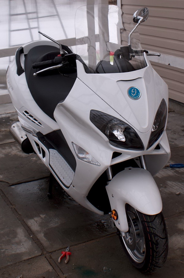

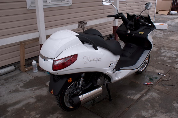

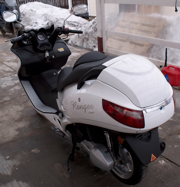

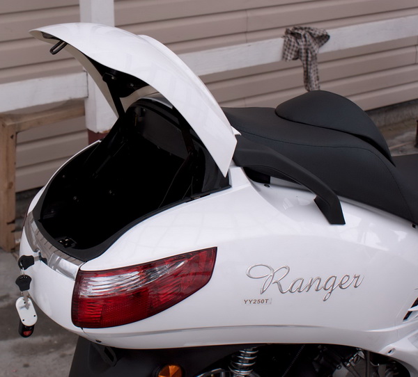

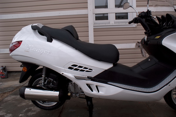

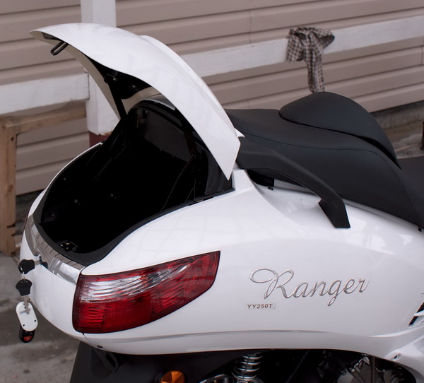

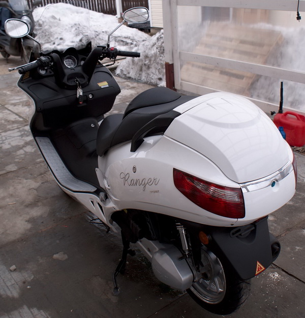

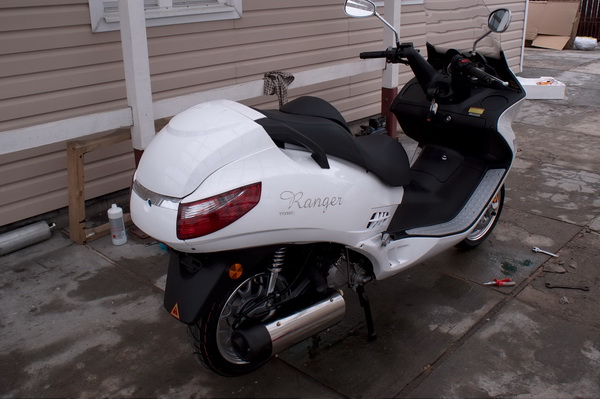

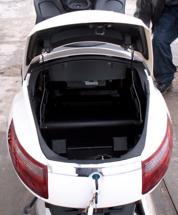

А вот и мой скутер:
5.jpg [ 120.38 KiB | Просмотров: 7203 ]
6.jpg [ 123.21 KiB | Просмотров: 7203 ]
7.jpg [ 75.36 KiB | Просмотров: 7203 ]
8.jpg [ 86.82 KiB | Просмотров: 7203 ]
9.jpg [ 78.42 KiB | Просмотров: 7203 ]

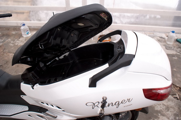

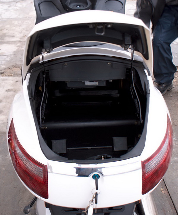

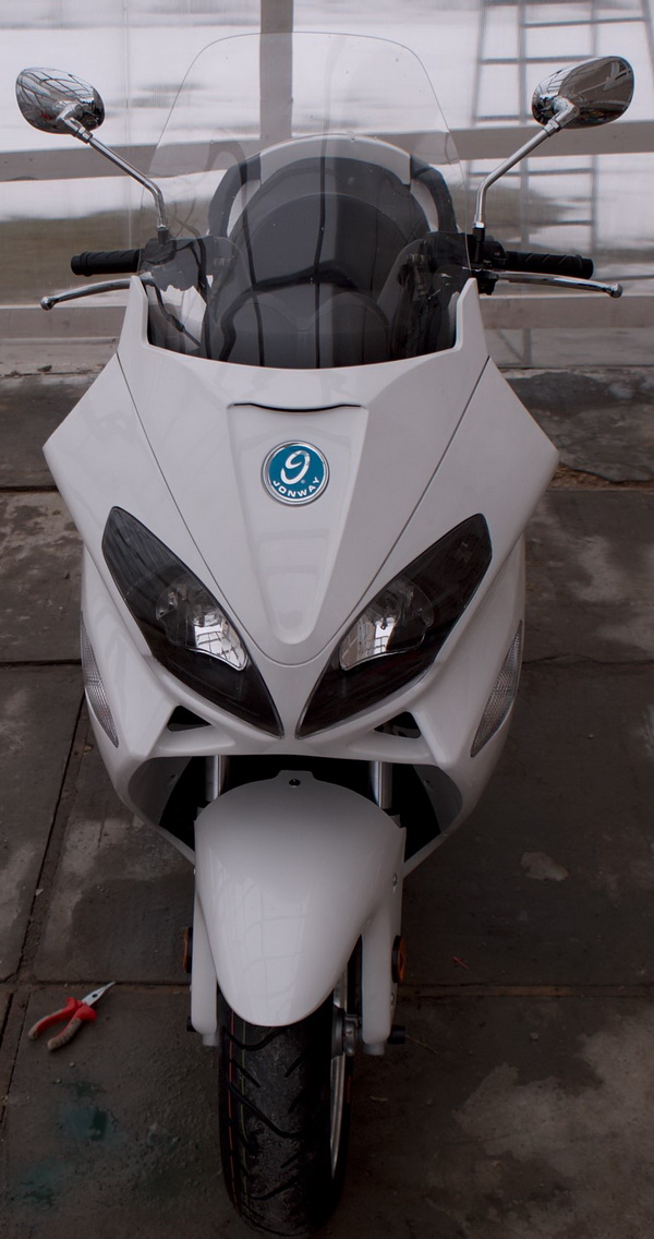

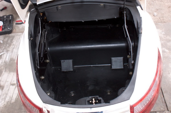

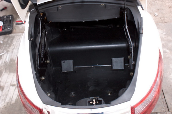

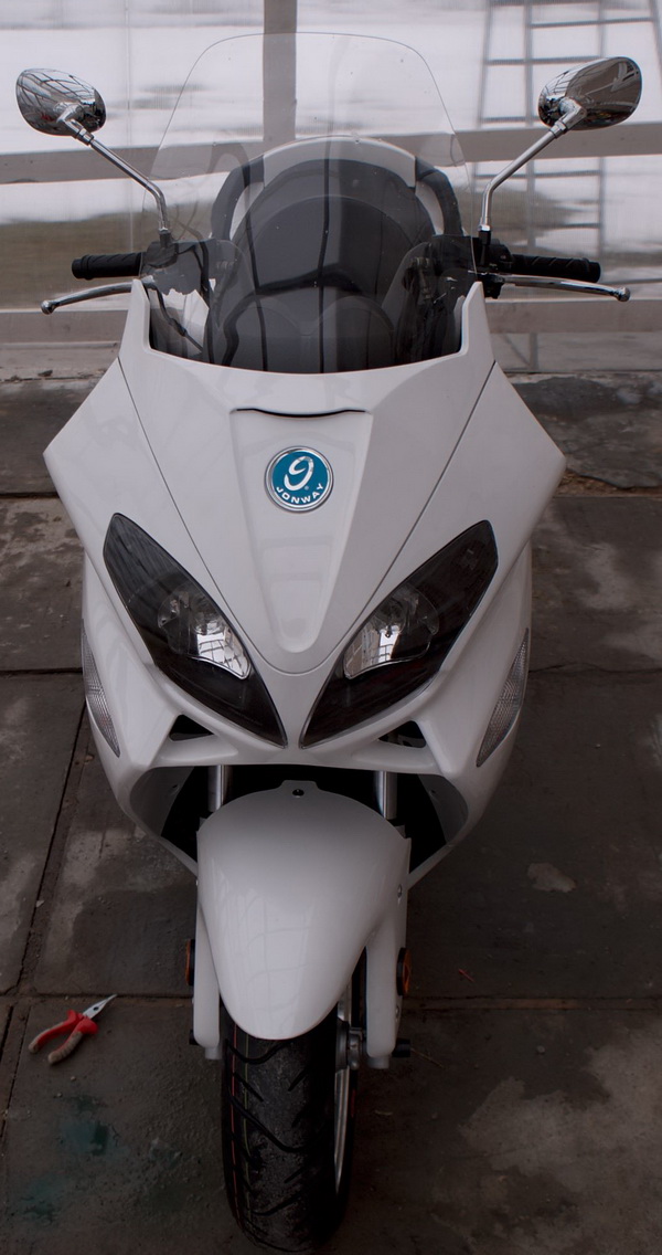

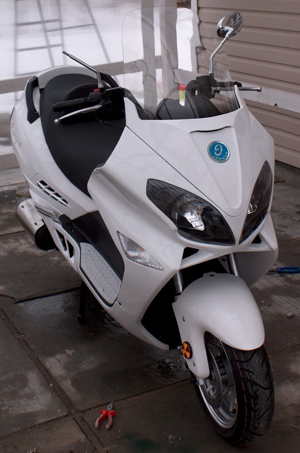

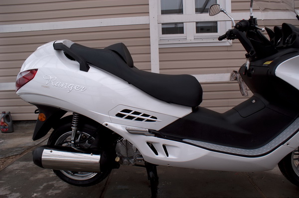

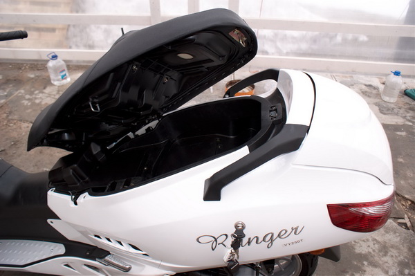

Вот еще чуток:
1.jpg [ 155.04 KiB | Просмотров: 7201 ]
2.jpg [ 172 KiB | Просмотров: 7201 ]
3.jpg [ 77.79 KiB | Просмотров: 7201 ]
4.jpg [ 86.77 KiB | Просмотров: 7201 ]
