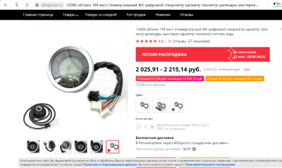

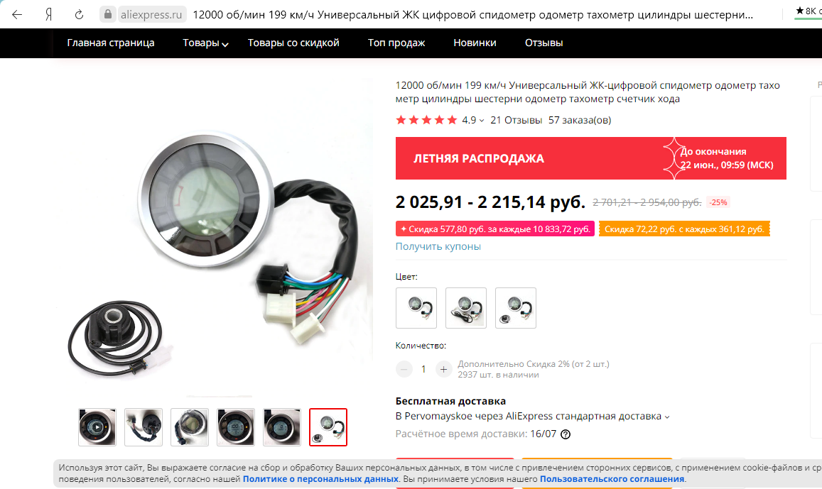

Поменял спидометр на универсальный с Али.
На Электронном Приборе есть отдельный провод. Ты его ДО замка зажигания подключаешь? Чтобы не сбрасывались данные ? А на колесе датчик Холла и магнит стоит?
Нет, отдельного провода там нет.
Я тоже читал в инете, что так должно быть, бла, бла...
Здесь ПЗУ, как я понял.
Внес данные по размеру колеса, количеству магнитов в датчике скорости, бензину и все сохраняется.
Также сохраняется пробег.
И да, на колесе датчик холла.
Я переделал наш родной механический датчик на электронный.
Вырвал боковую шестерню и вставил вместо неё датчик холла, который у меня завалялся от ТТРки сына.
Вместо центральной большой шестерни подогнал кусок ПВХ трубы, в которую встроил три магнита.
Магнитов, кстати, может быть от одного до девяти. Всё программируется.
И да, китайцы продают электронный датчик спидометра в корпусе втулки, но там как то не ясно с размерами.
Я решил сделать сам на родной втулке.
приборка.png [ 279.32 KiB | Просмотров: 24695 ]

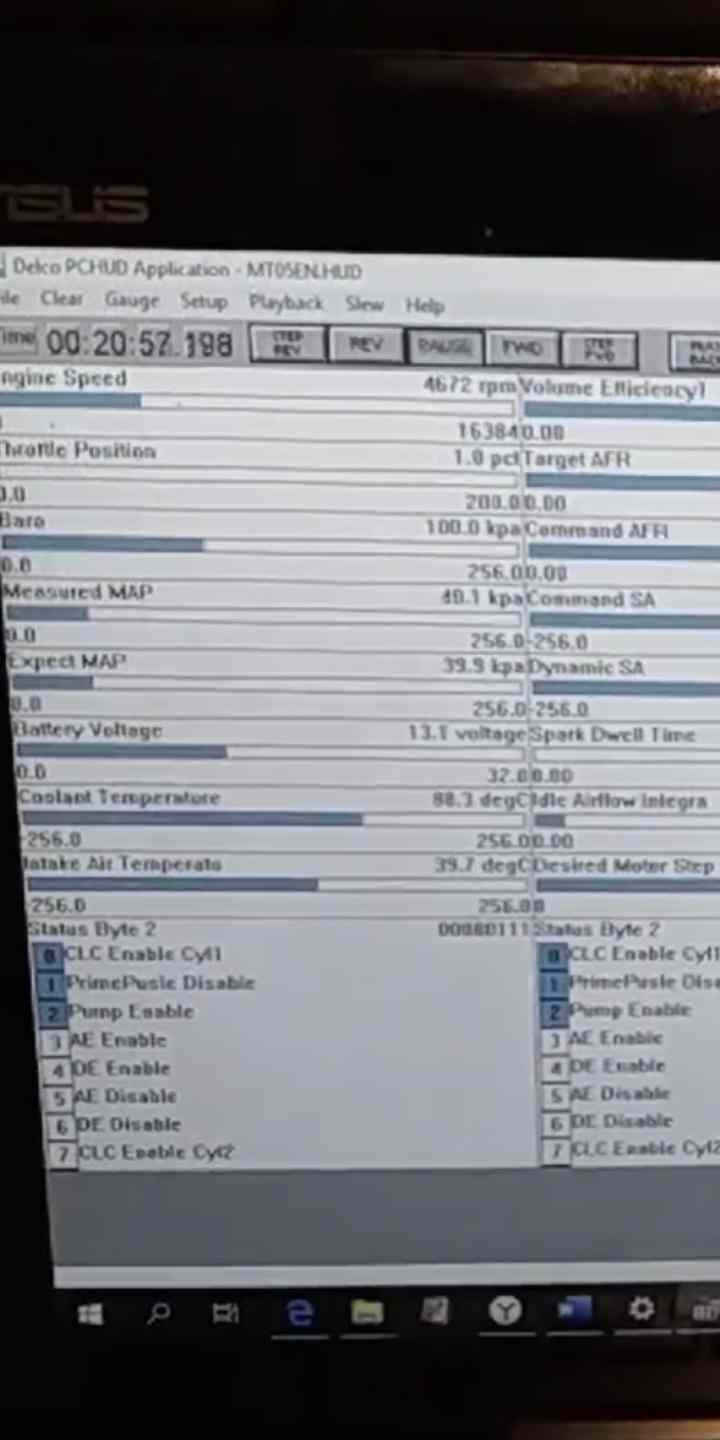

И то что у тебя температура двигателя типо большая ! Это трындит сама приборка , видео на ютубе есть даже (у мужике на приборке показывает максимум температуры , а через диагностику 89гр.)
https://youtu.be/YTcBx9TbZeI
"Трындит", думаю, не приборка, а сопротивление датчика температуры, которое не очень объективно подобрали.
Приборка показывает ровно то, что ей "говорят".
У меня одинаковая температура и на родной приборке и на универсальной.
Кстати, не увидел в ролике диагностической температуры, а комментариев он не даёт.

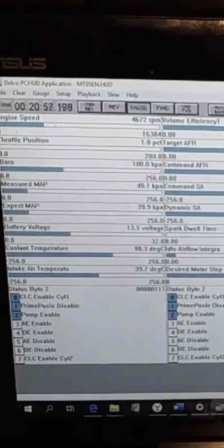

Вот coolant temperature там 89гр.
И у меня когда долго подымался на затяжной подъём (примерно 15км который)) с превышением температуры загорается чек. ,Хз. Как у других... У меня так.
Screenshot_20200623-163419_compress61.jpg [ 42.9 KiB | Просмотров: 24572 ]
 Заголовок сообщения: Re: Innocenti Radium T5 300i
СообщениеДобавлено: 23 Jun 2020, 18:27
Сообщений: 93
Откуда: Москва, Измайлово.
Скутер: Инноченти, Малагути
Стаж: 12
А у нас два датчика в системе, один на приборку/мозги, второй на вентилятор?
Нет ли отдельного датчика на приборку?
Если бы был, то можно было поиграться с сопротивлением и настроить нормальные показания приборки.

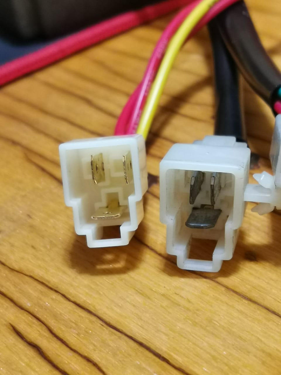

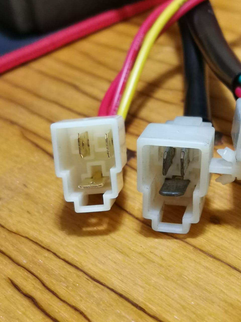

Купил разъёмы на РН, но разъём к Генератору (папы) не подходит! Контакты не по центру, смещены!Досада! Прошу напомнить распиновку разъёма с мамами. Зелёный, Красный, Белый.
Разъём регулятора разница.jpeg [ 90.65 KiB | Просмотров: 24504 ]
СообщениеДобавлено: 28 Jun 2020, 13:51
Зарегистрирован: 14 Oct 2018, 12:29
Сообщений: 78
Скутер: Radium 300i
"Зелёный" - это "минус". "Красный" - это "плюс". А "Белый" - это что? Что с ним делать? У меня на выход только два провода.
Ничего не надо делать с "белым" проводом. На фишке, что уходит в бортовую сеть, всего два провода. Красный и Зелёный.
