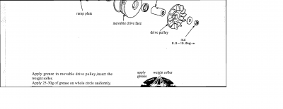

stas69
У CFMoto нашел 8-10кг\м
Комментарий к файлу: из руководства CF Moto
вариатор.PNG [ 94.92 KiB | Просмотров: 5635 ]

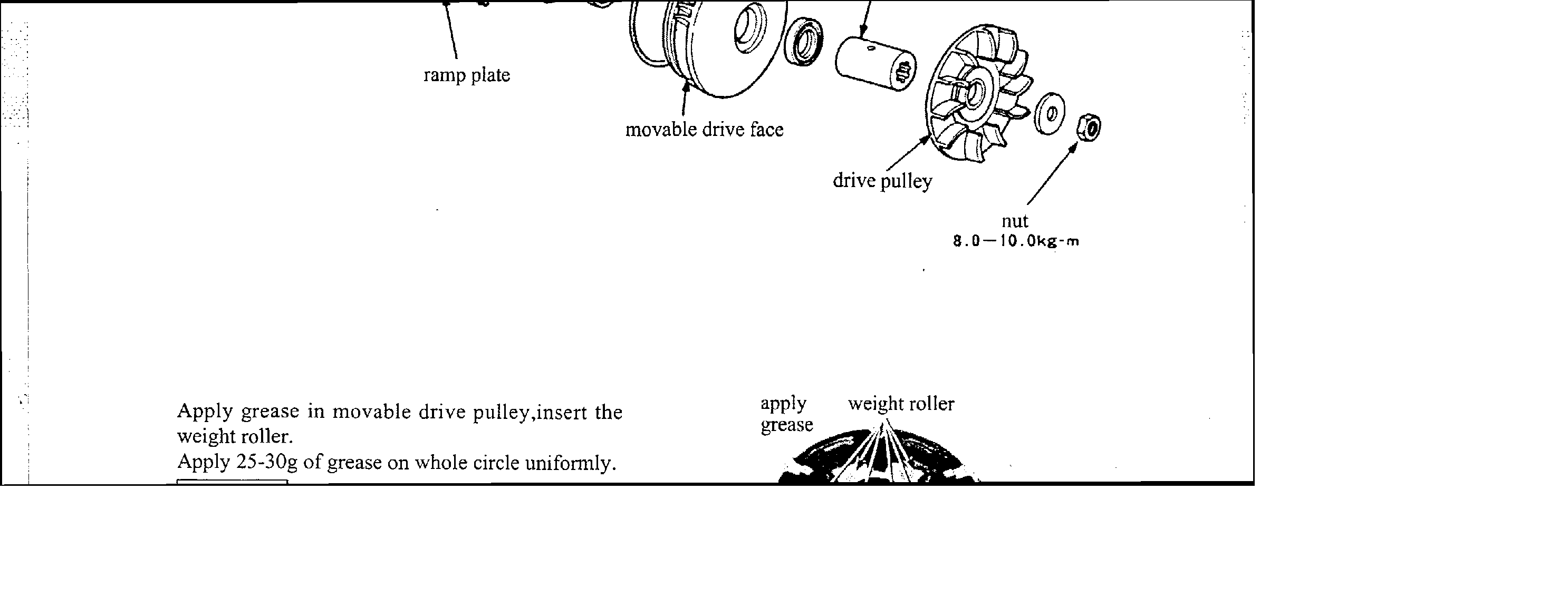

stas69
Вот еще,может пригодится :009<
вариатор.jpg [ 116.83 KiB | Просмотров: 5597 ]

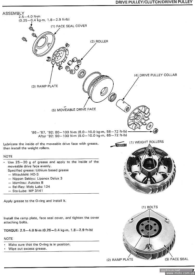

Всем привет!Данный аппарат эксплуатирую 1 сезон.Есть вопрос:
Для чего смазка в варике?
и где можно заказать вариатор,у Эльдара их нет.Может кто-нибудь уже заказывал и где?Заранее спасибо!

stas69
Пробег 11 тыщ.На пробеге в 6 тыщ км,скут вяло набирал скорость,решил глянуть в вариатор.И мои опасения оправдались,2 груза(почему то через один,и почему то только 2 груза :-o )сточились реально,как будто их деранули на крупнозернистом наждаке,продольные канавки(надиры) на грузах реальные,такие же продольные канавки(надиры) и в варике.Промыл варик от старой смазки,и забив новую смазку,всё закрутил обратно.На следующий день заказал у Эльдара комплект грузов.Когда пришли грузики и разобрав опять варик,такие надиры были на всех грузах и в самом вариаторе.Немного шлифанув посадочные места грузов,я поставил навые грузики и набив новой смазки,поставил всё обратно.Разочерования наступили через 2 тыс.км пробега.опять вяло стал набирать скорость и упала максималка до 110(по спидометру),до 6 тыс.км разгонялся до 125 км/ч,без проблем.Груза сожрало(все)и именно с одной стороны.Может дело в смазке,она не даёт грузам вращаться вокруг своей оси,пока варик сжимаеться?У меня на СкайЛайне в вариаторе,такой проблемы небыло,груза вырабатывались по всей окружности,а эксплуатировал я его жёстко.
Другая,ещё серьёзная проблема-это коммутатор,подставил меня по полной,сгорел.Другие косяки в плане воздушника и подрамника,решил махом.
P.S.Как писал тут Торис,был рыжий налёт на вариаторе,именно на втулке и на валу.
Вот в этом как раз и проблема. Насколько я понял, где грузики смазки быть не должно. Это еще на Украине заметили, кто смазку туда запихивал, начинались проблемы с грузиками. Именно потому что смазка не давала им вращаться, что приводило к неравномерному износу.
 Заголовок сообщения: Re: Jonway Ranger 250cc
СообщениеДобавлено: 09 Aug 2012, 20:11
Сообщений: 1485
+1 Где ролики смазки быть не должно, они должны свободно вращаться в направляющих
