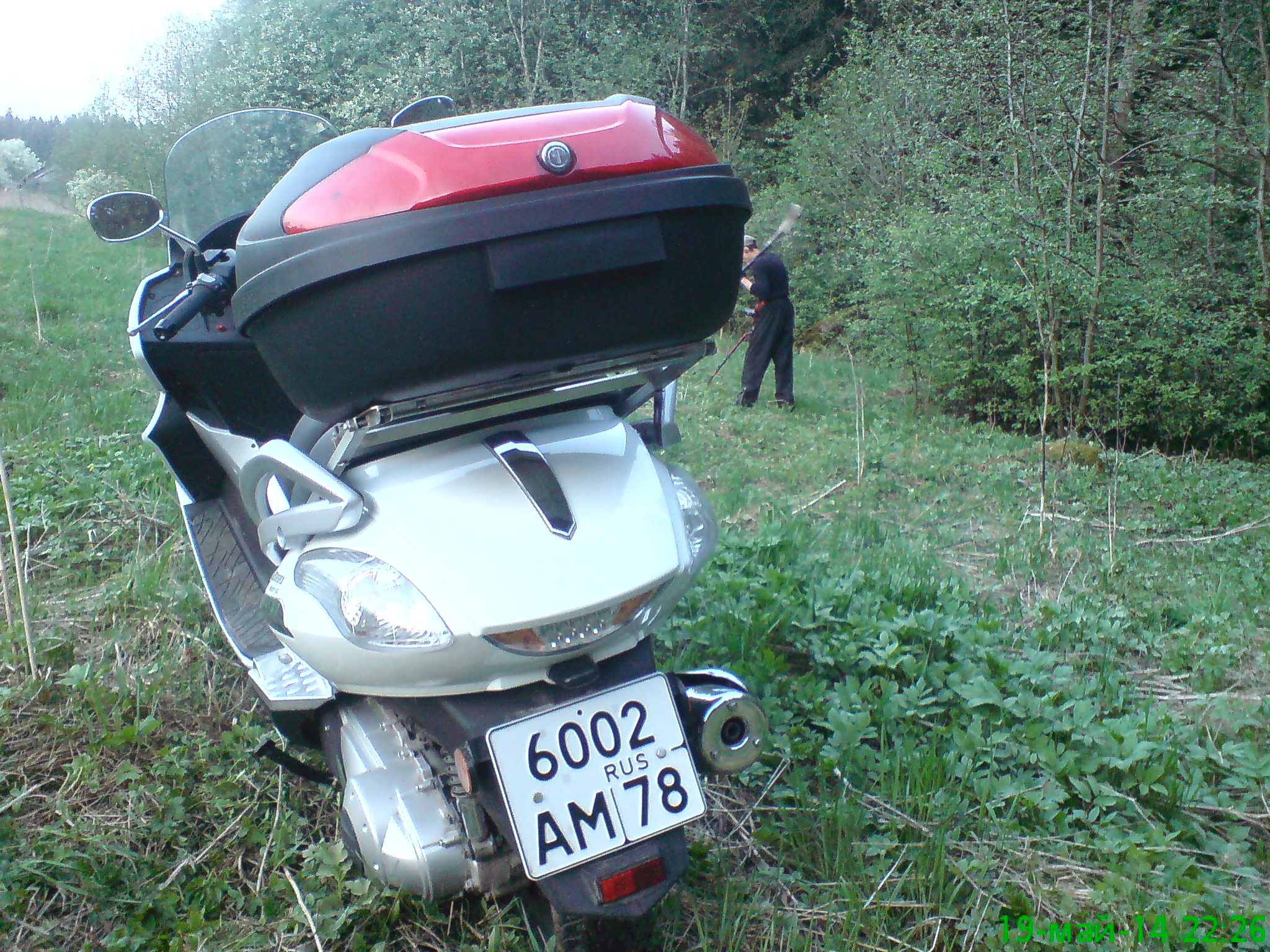

1500км=полёт нормальный. только хавает он у меня примерно 4.3 литра на сотню по последним подсчётам.разгонял по кольцу 130 легко.

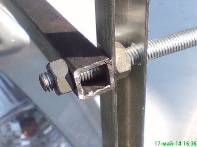

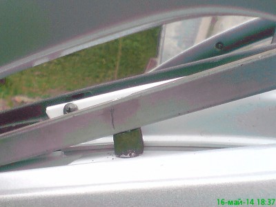

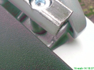

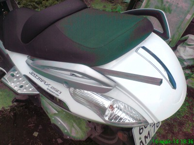

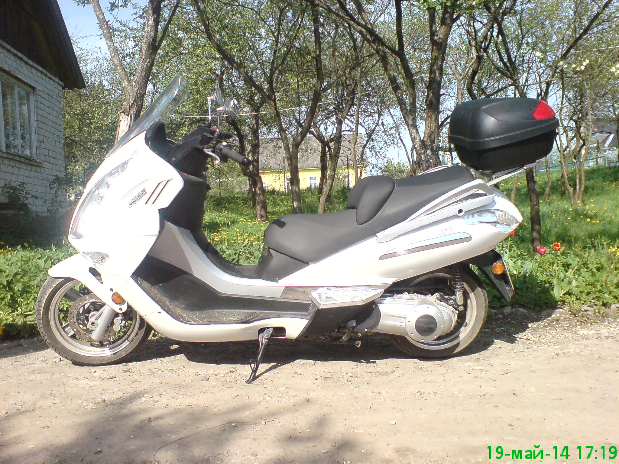

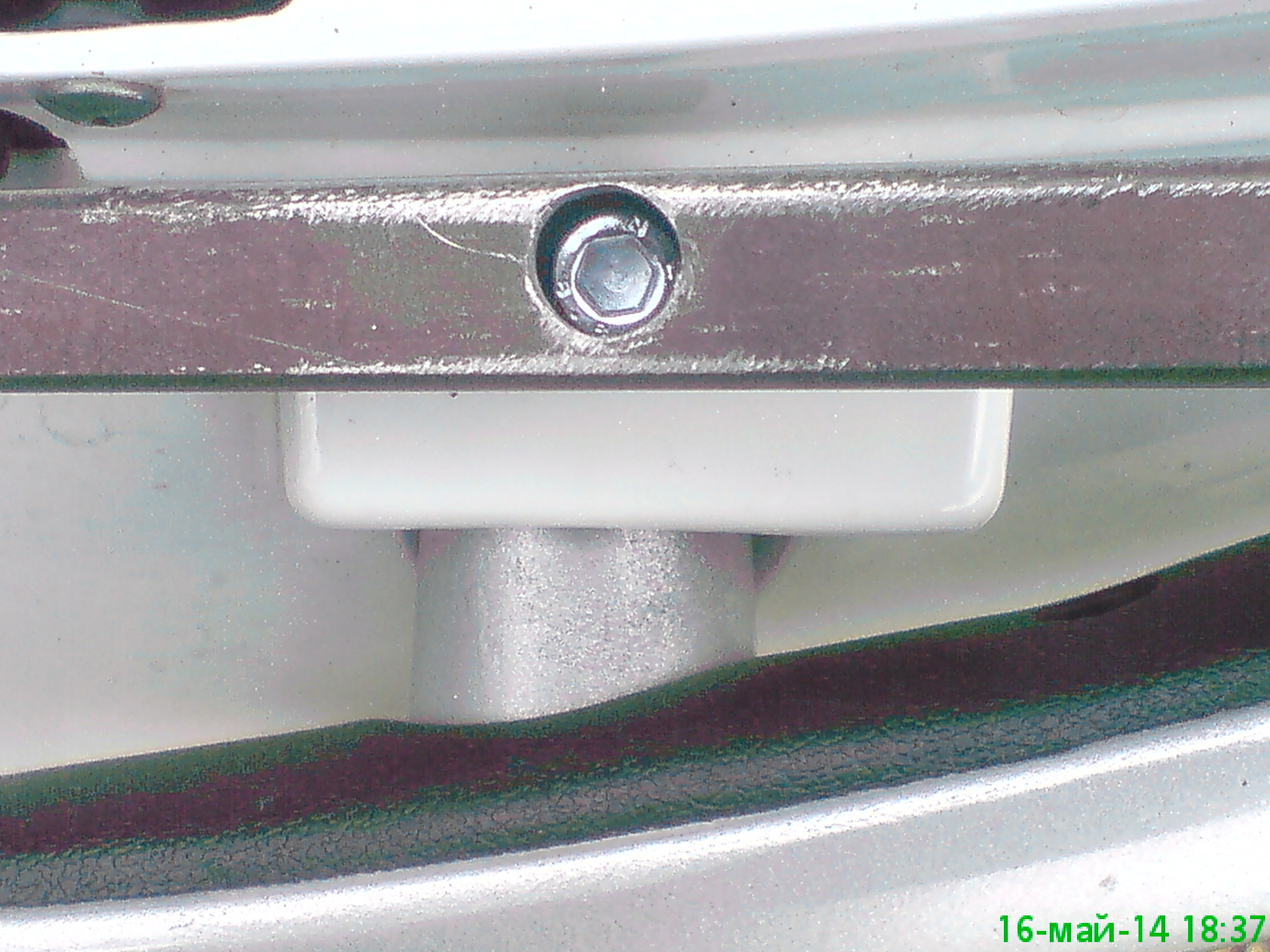

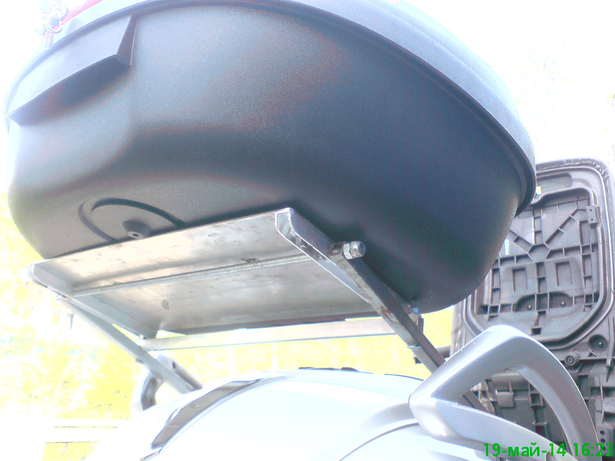

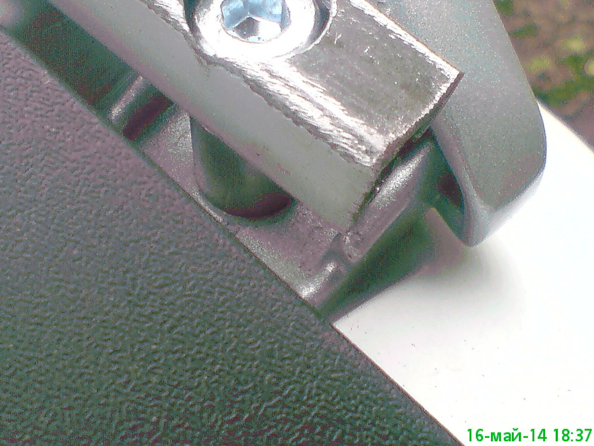

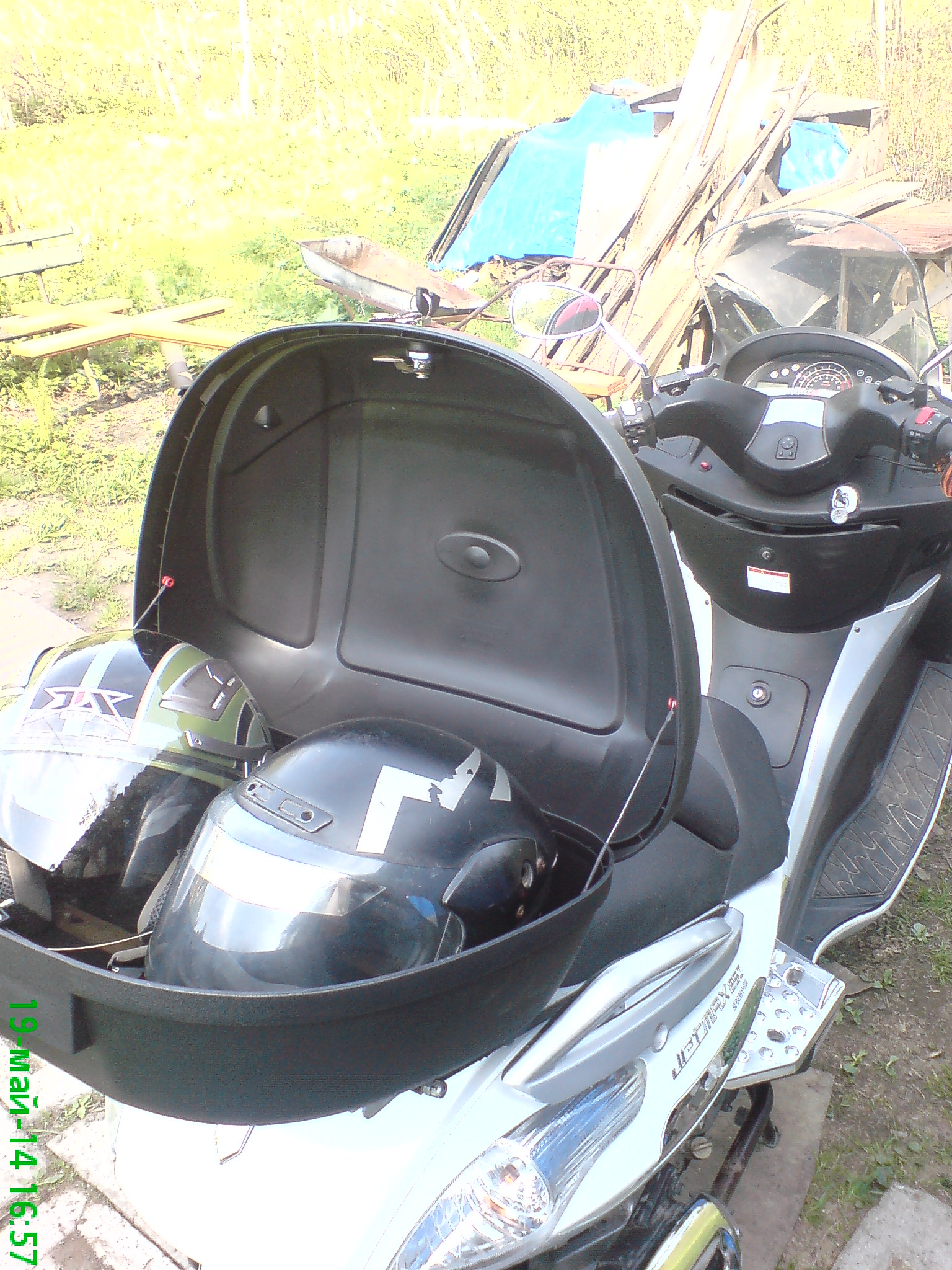

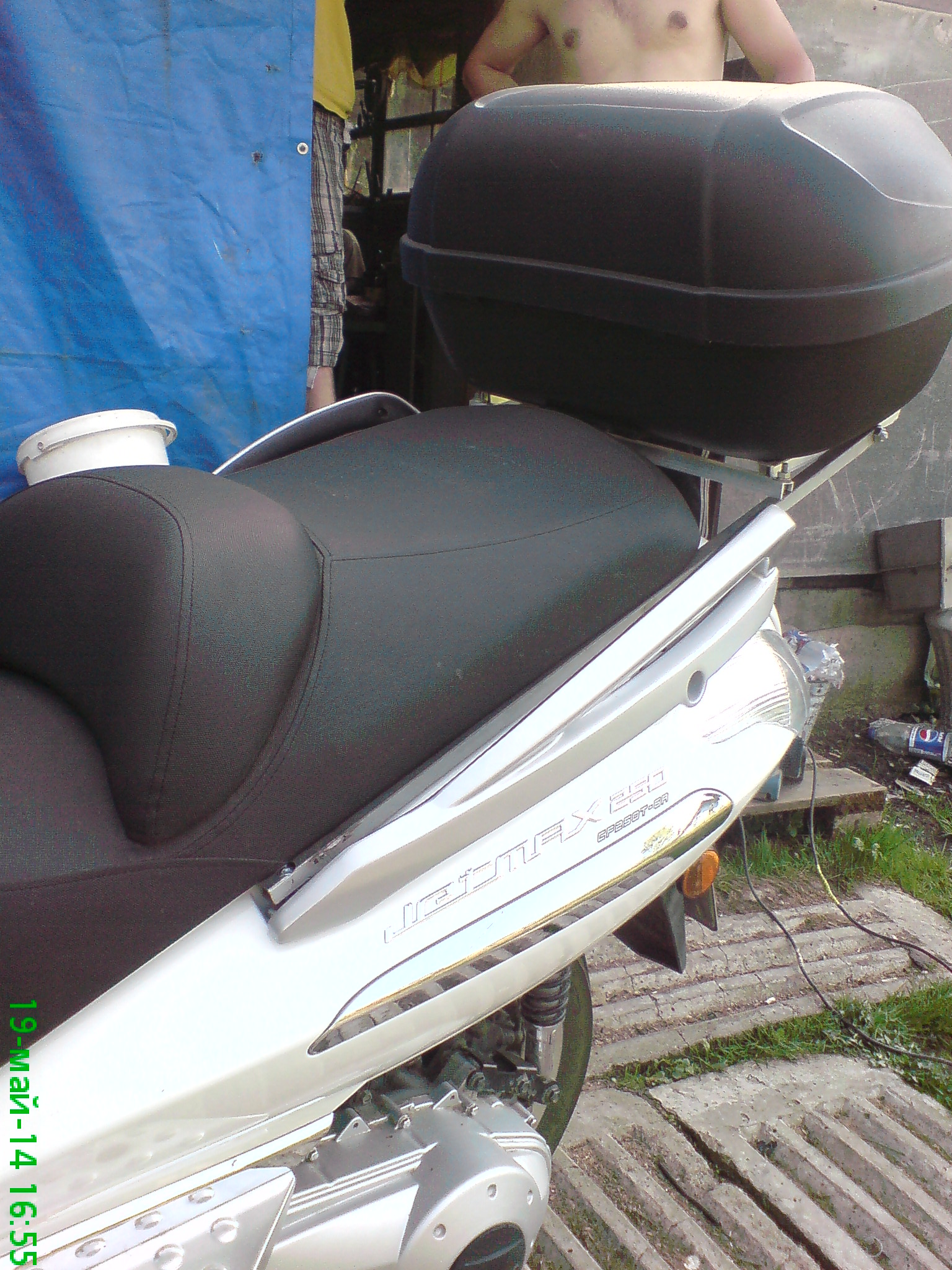

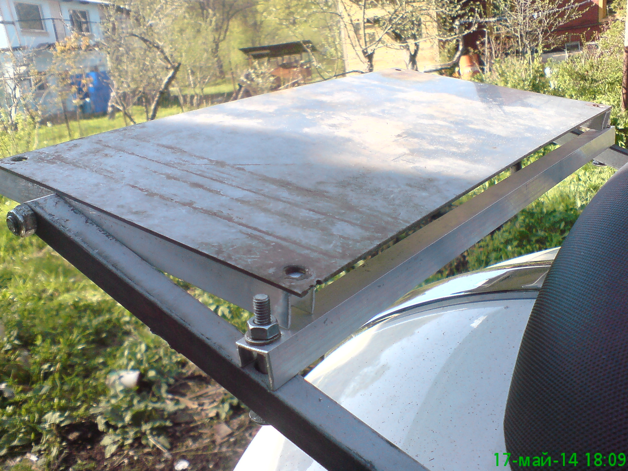

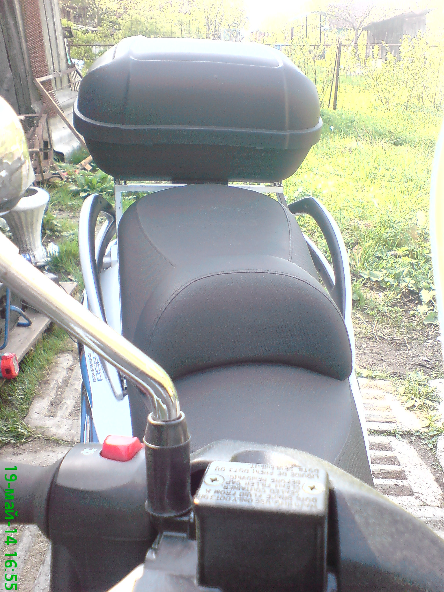

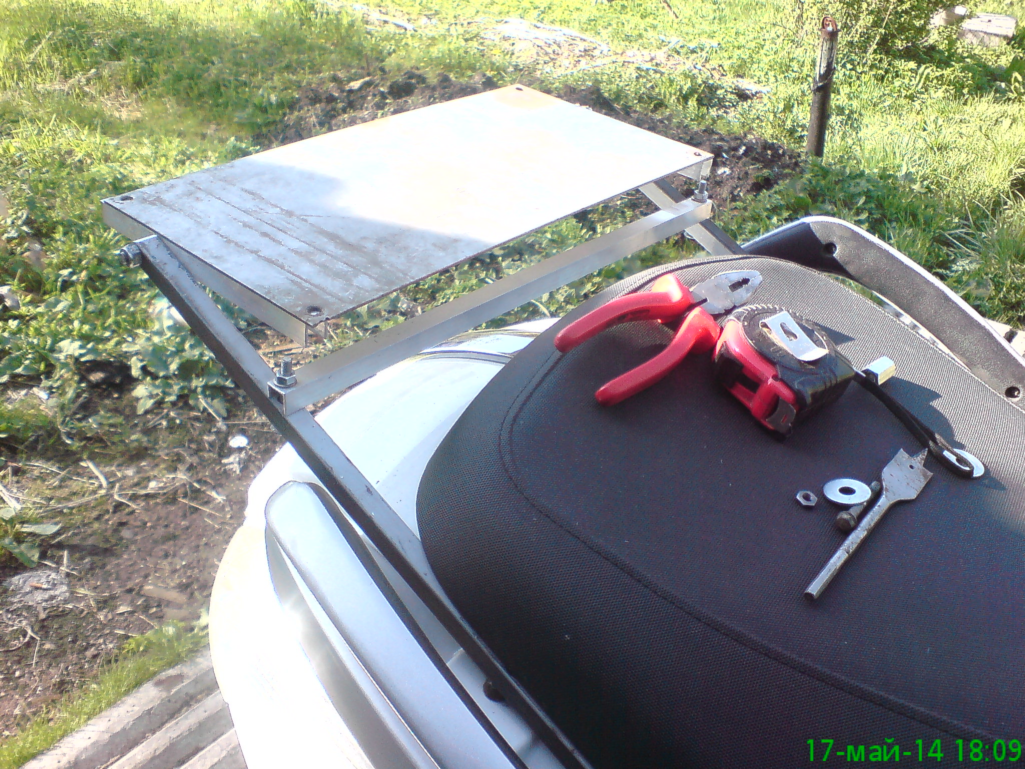

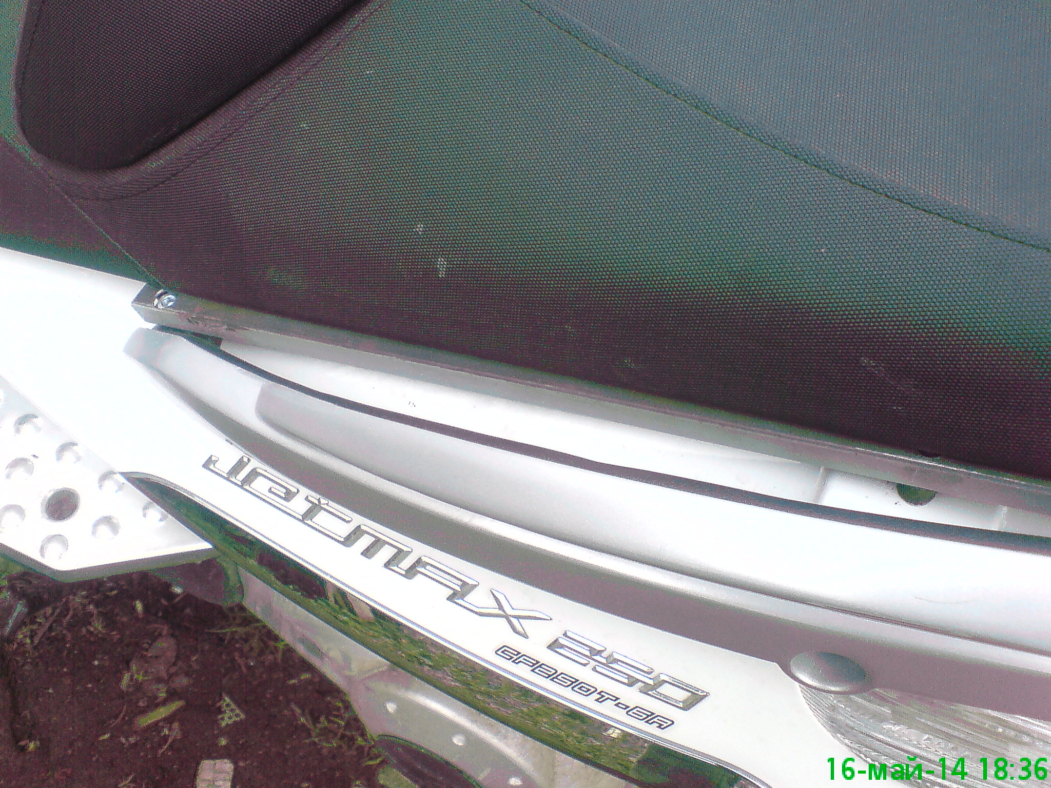

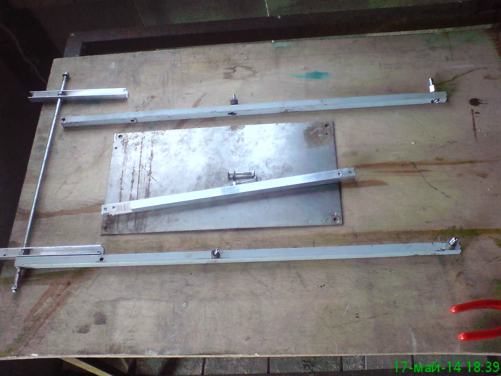

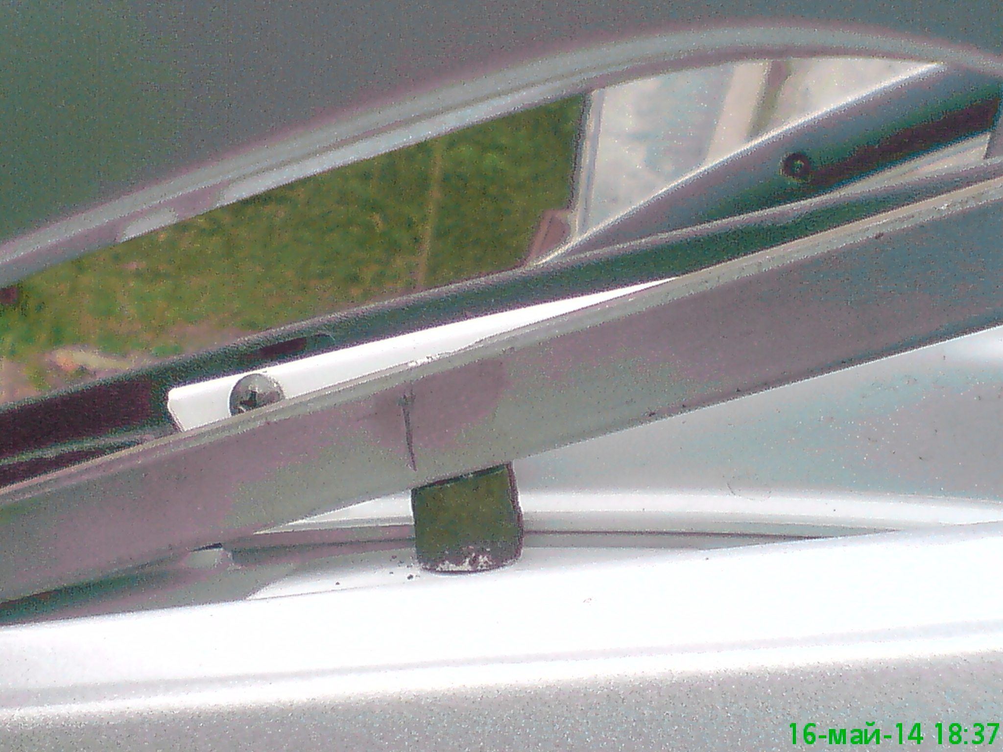

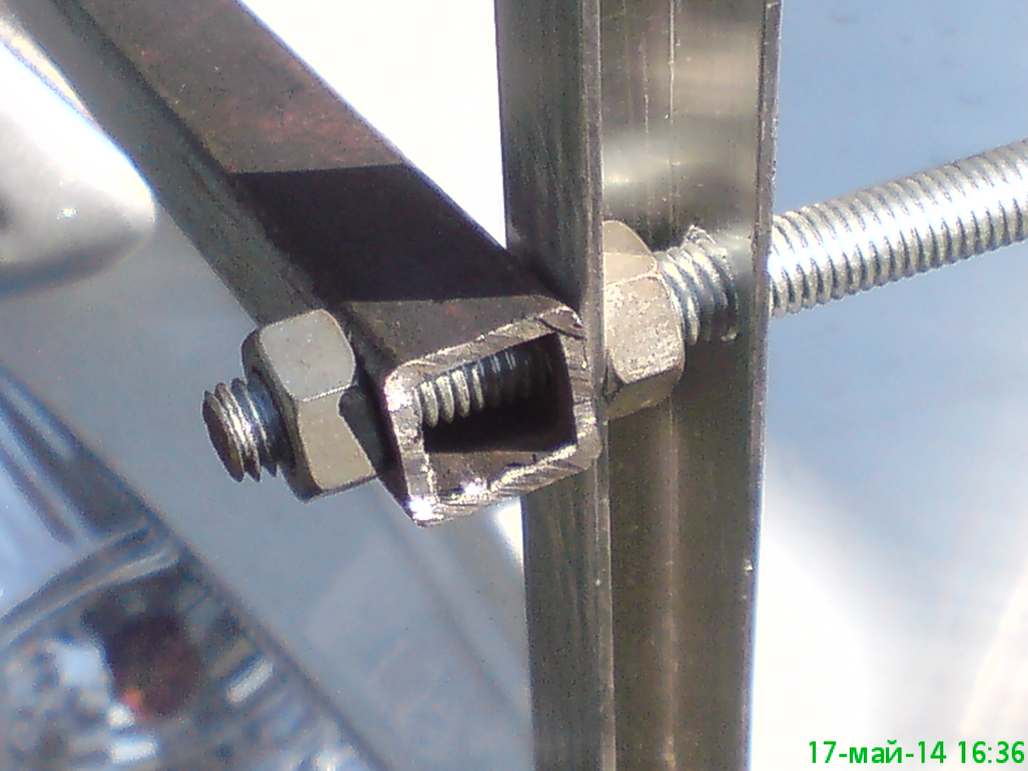

поставил я себе кофр-теперь места -до одури много)) крепление и площадка под кофр может и не изящные-но обошлось мне всё это в 300 рублей.выставляю фото-может кто задумает сделать что то подобное.единственное-не успел покрасить всю раму площадки в серебристый цвет-под цвет дуг.на этом изобретении можно регулировать разный наклон кофра.теперь у меня делема-стоит ли красить сам кофр в белый цвет!? у всех знакомых спрашиваю.пока большинство за то что бы оставить кофр чёрным.

нормуль.я правда кофр под скут брал он белый хотя тут тоже все в норме
