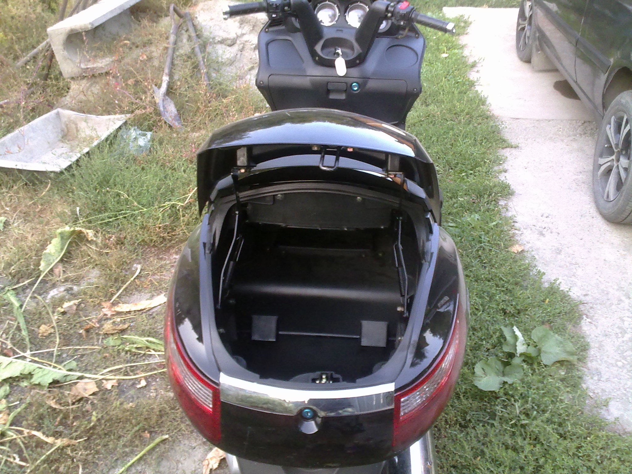

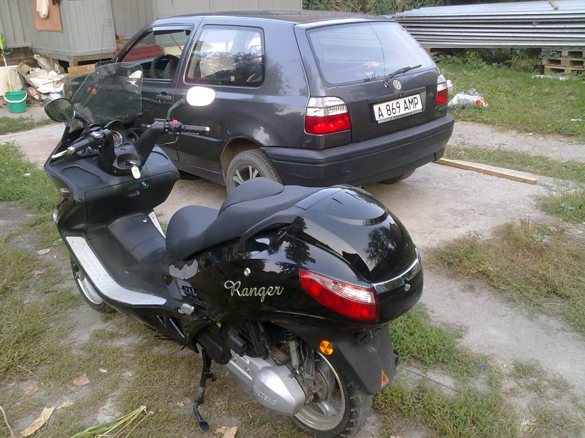

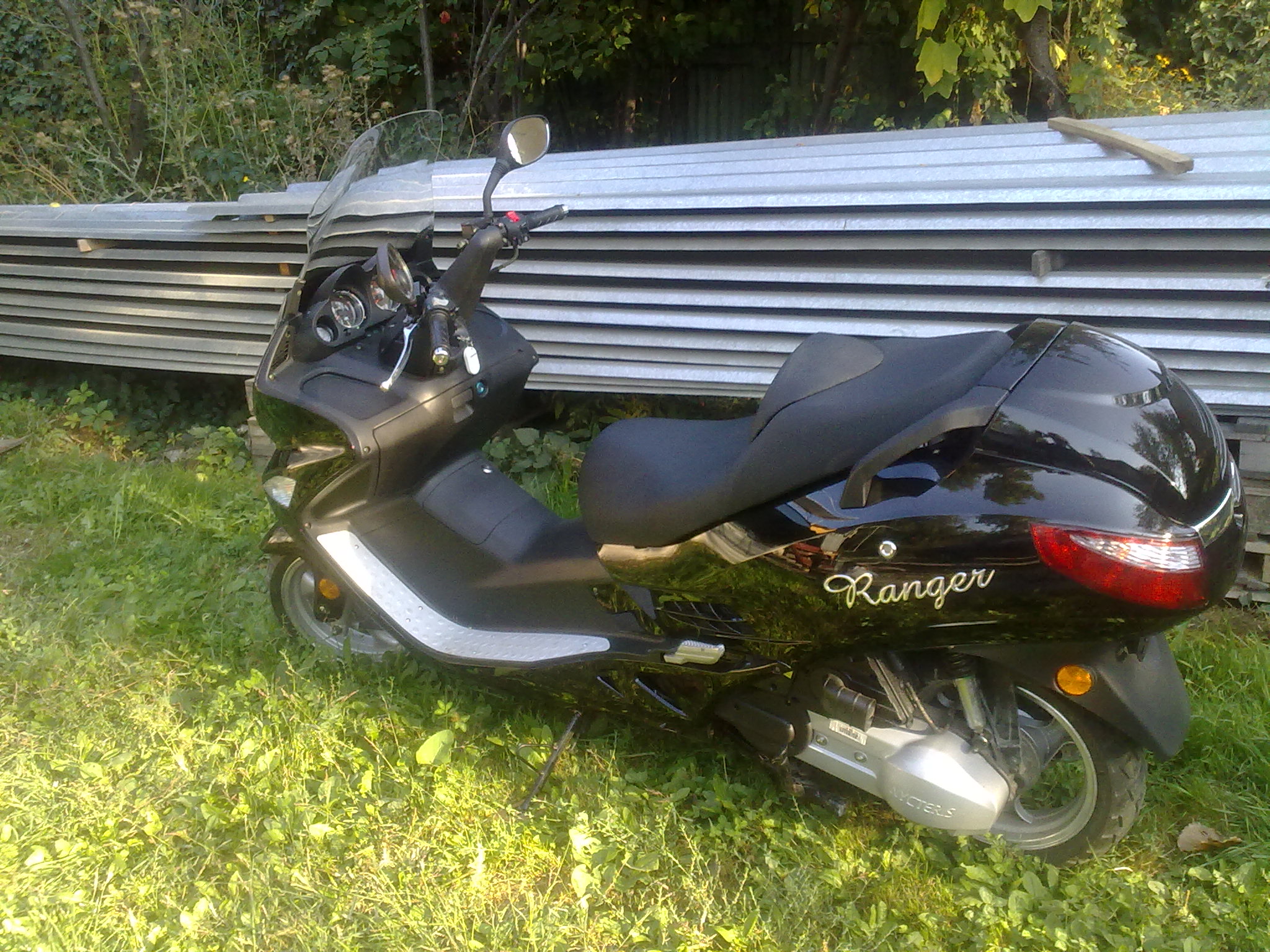

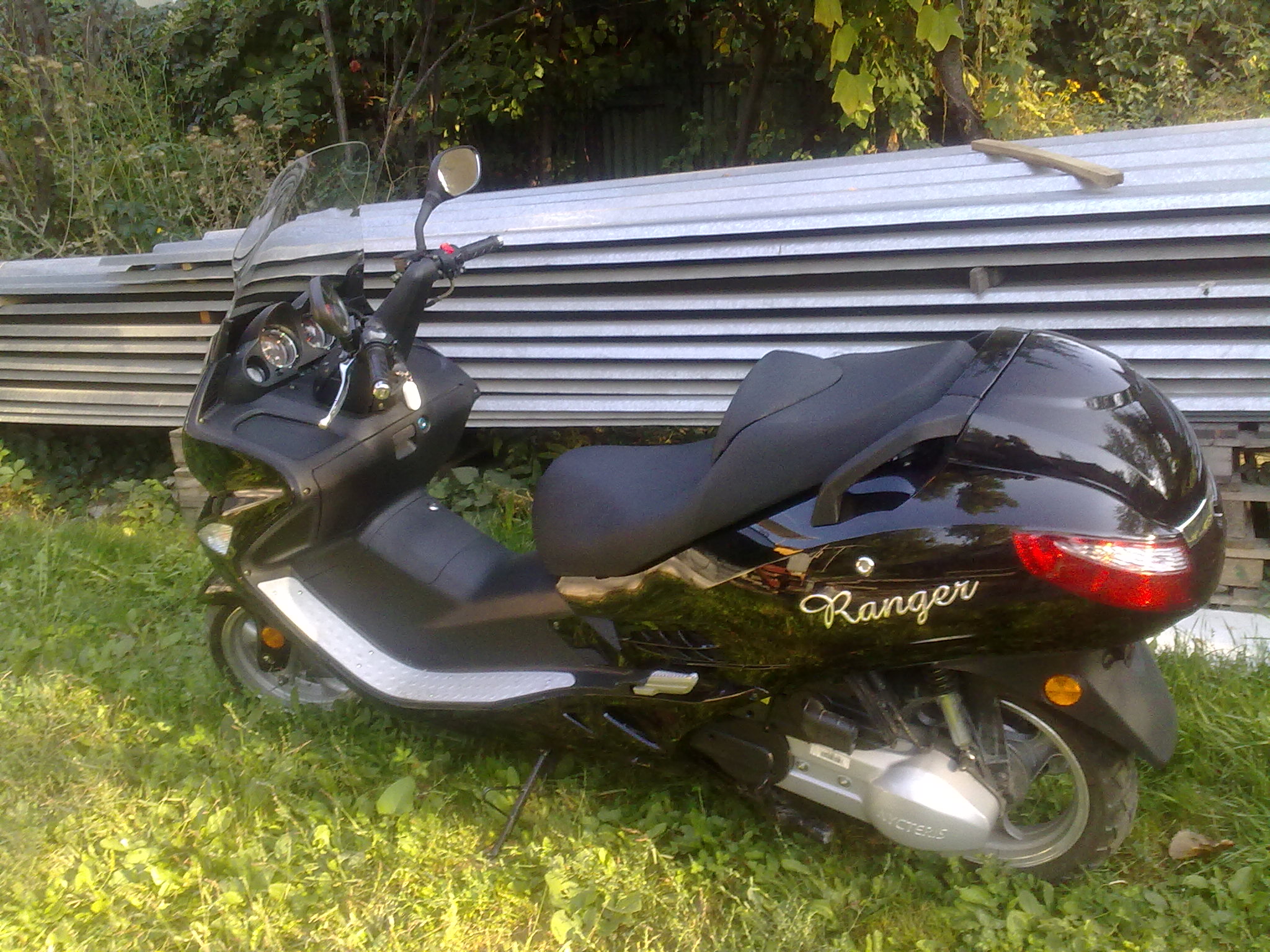

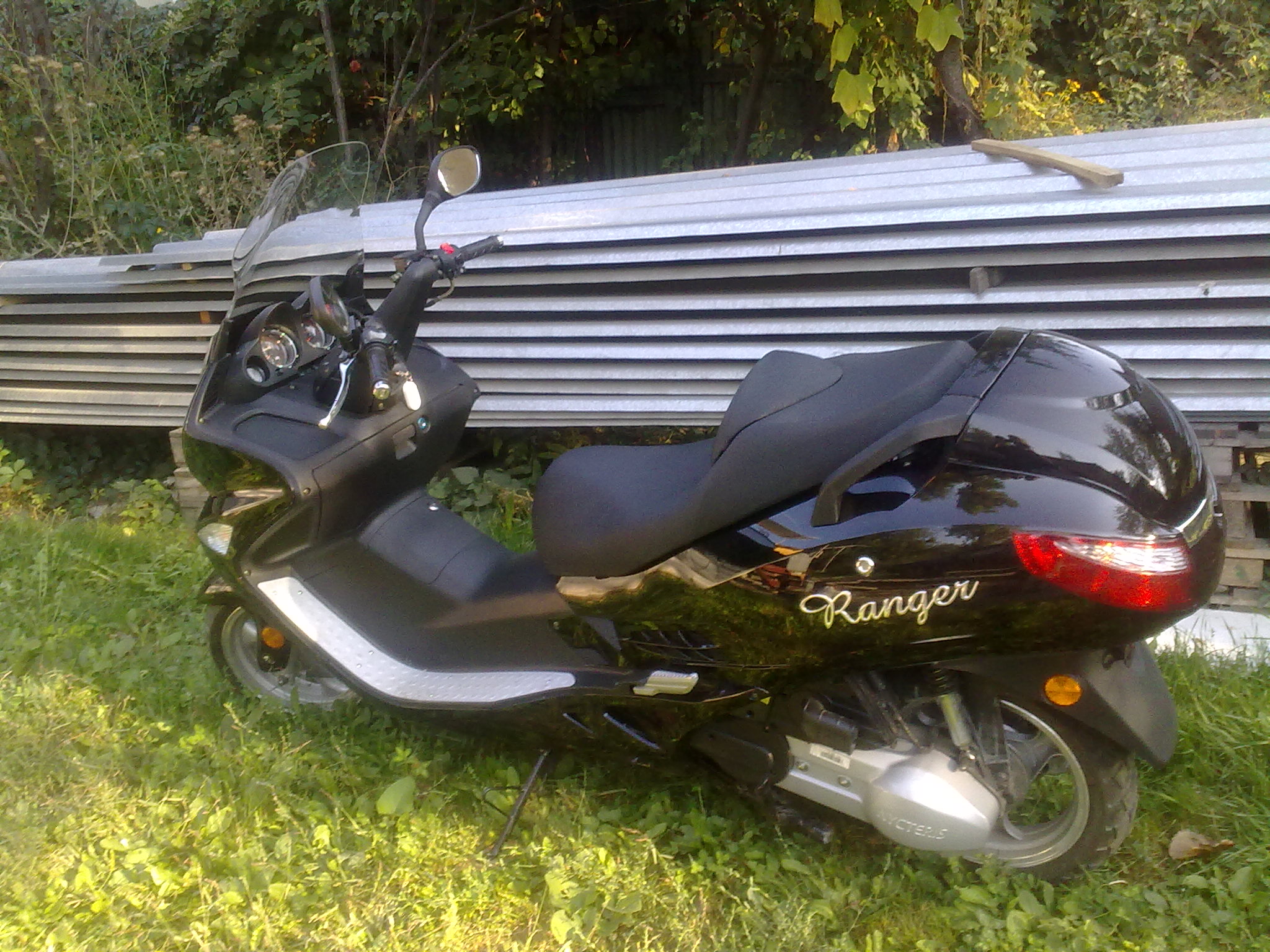

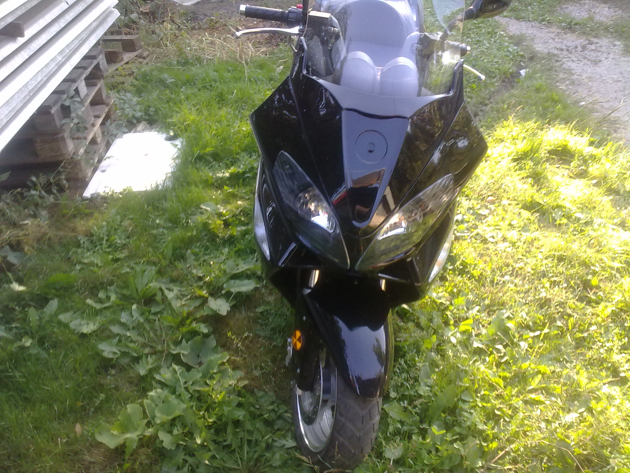

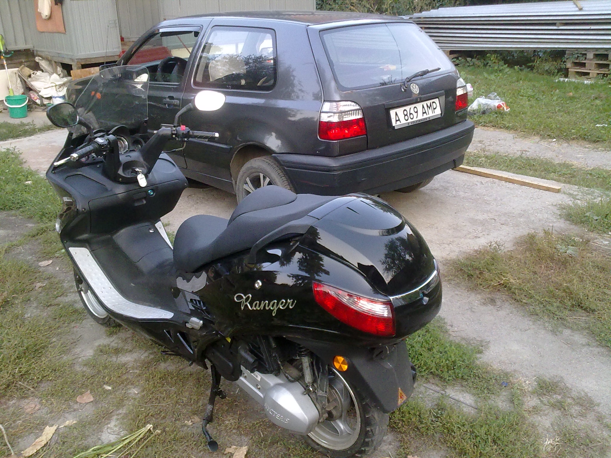

вот фотки :003
16092012135.jpg [ 611.13 KiB | Просмотров: 5287 ]
16092012134.jpg [ 695.68 KiB | Просмотров: 5287 ]
10092012126.jpg [ 681.03 KiB | Просмотров: 5287 ]
10092012125.jpg [ 748.7 KiB | Просмотров: 5287 ]
10092012124.jpg [ 648.2 KiB | Просмотров: 5287 ]

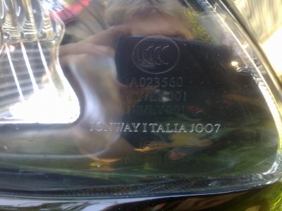

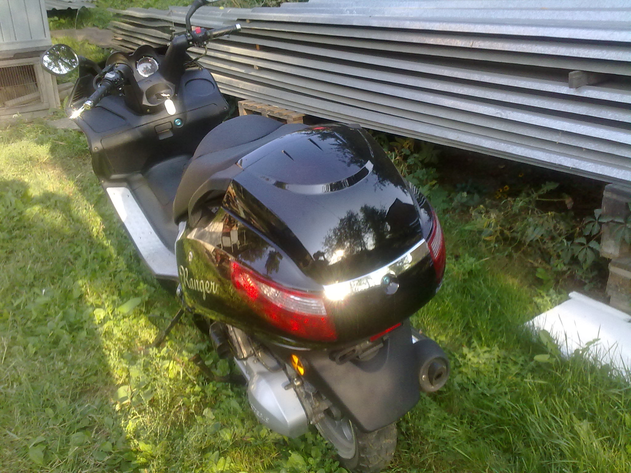

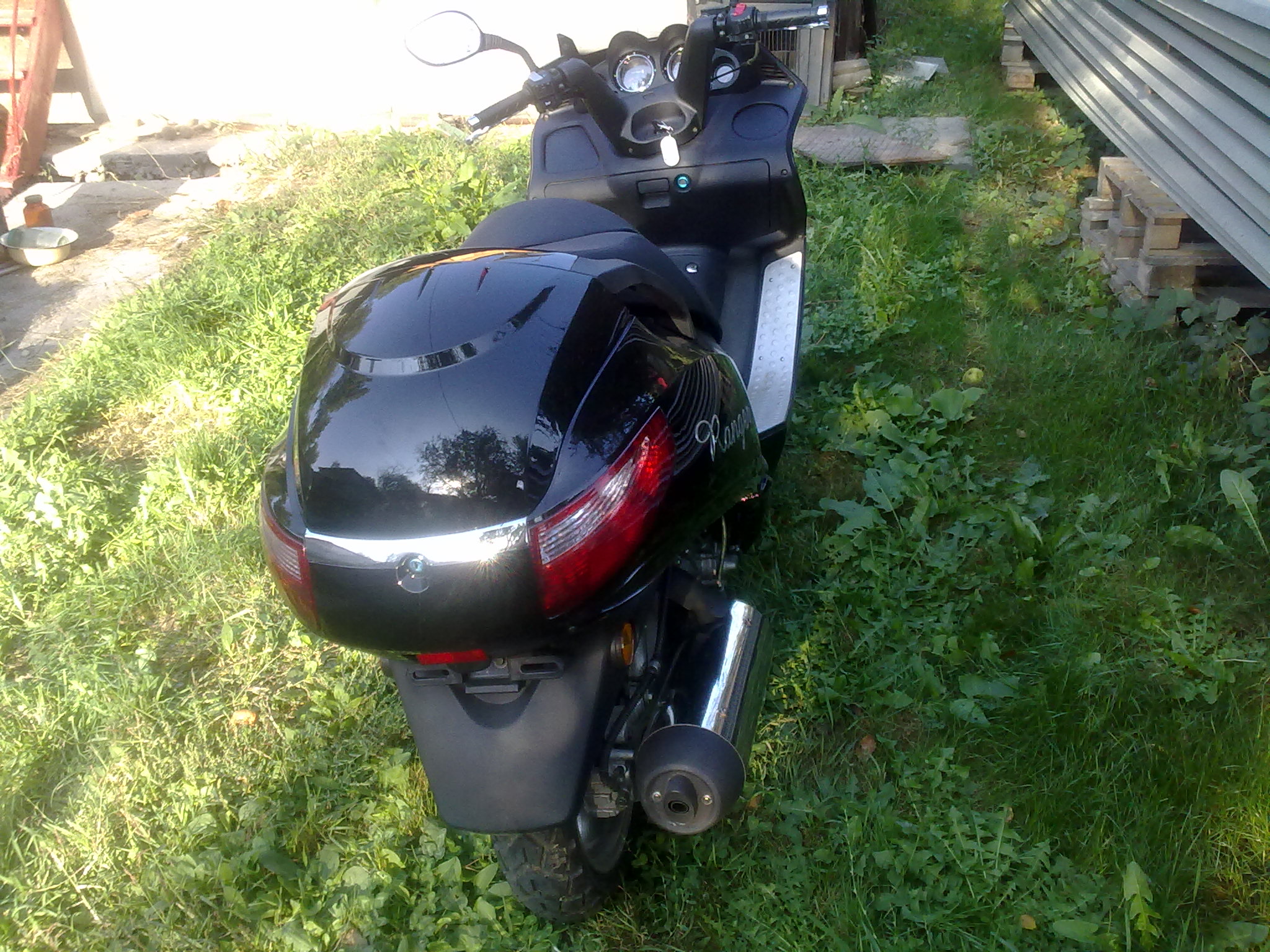

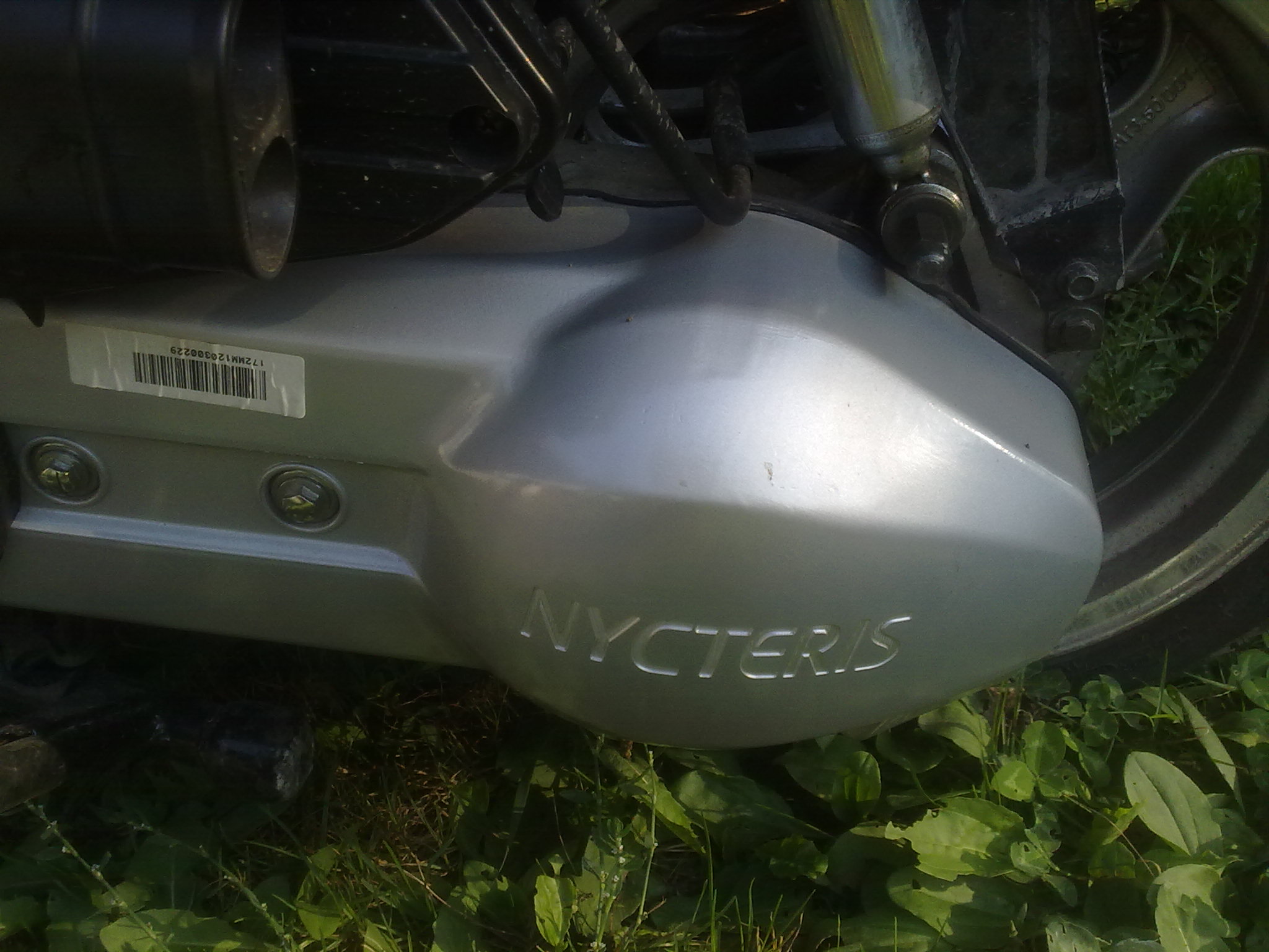

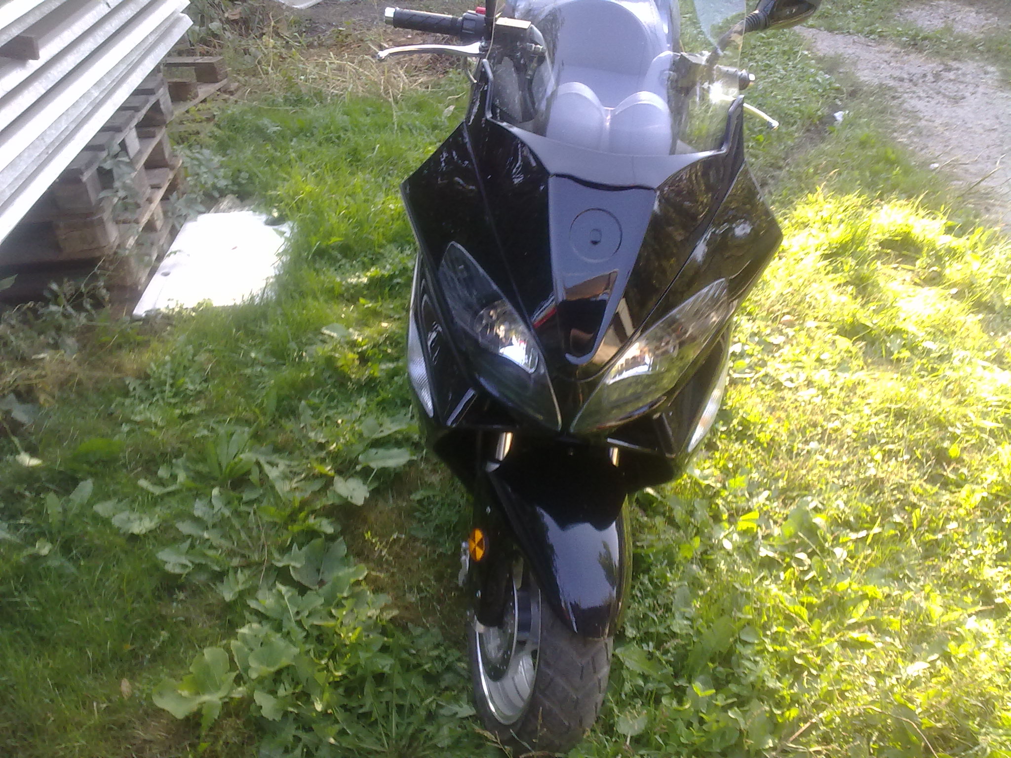

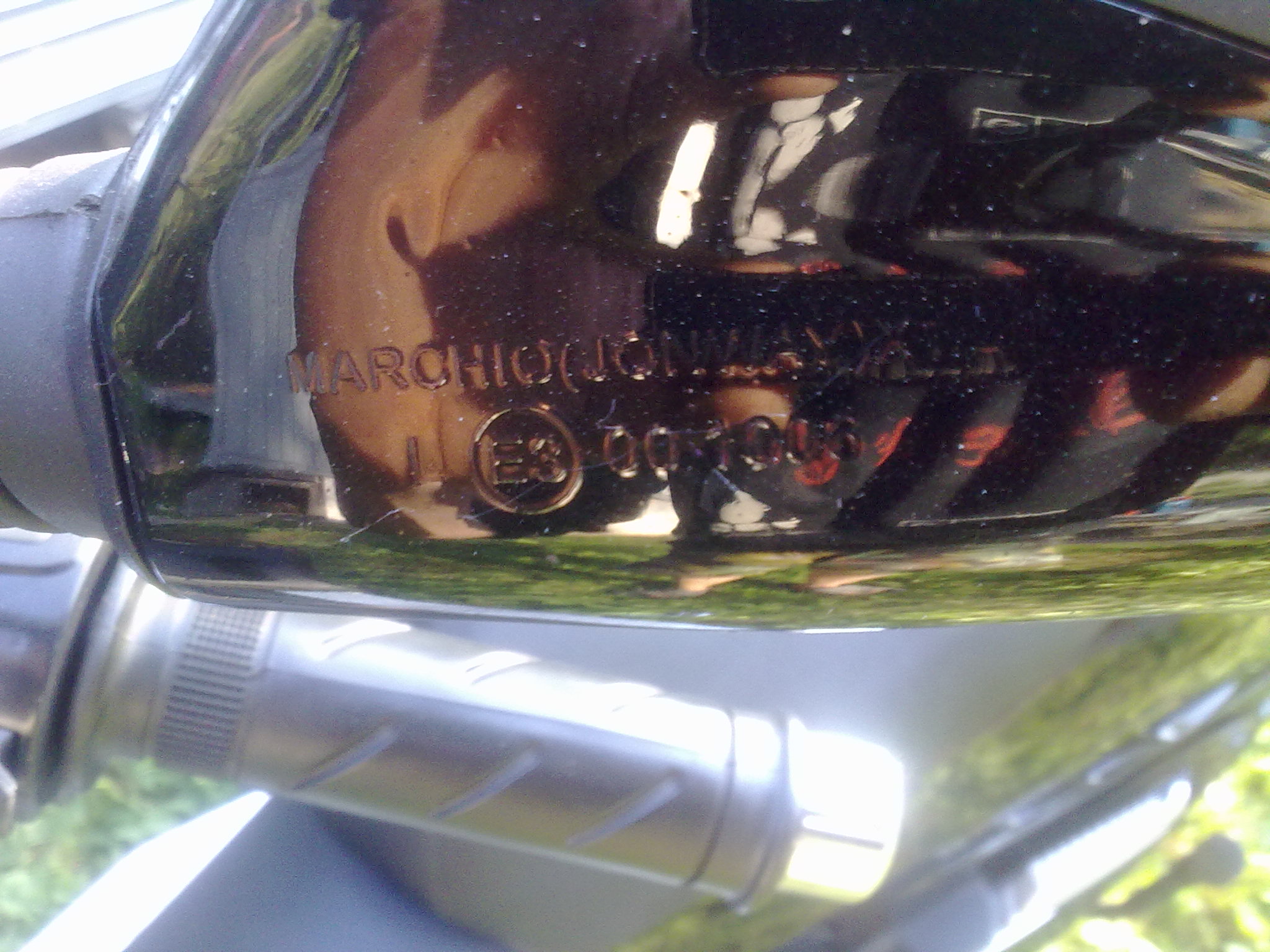

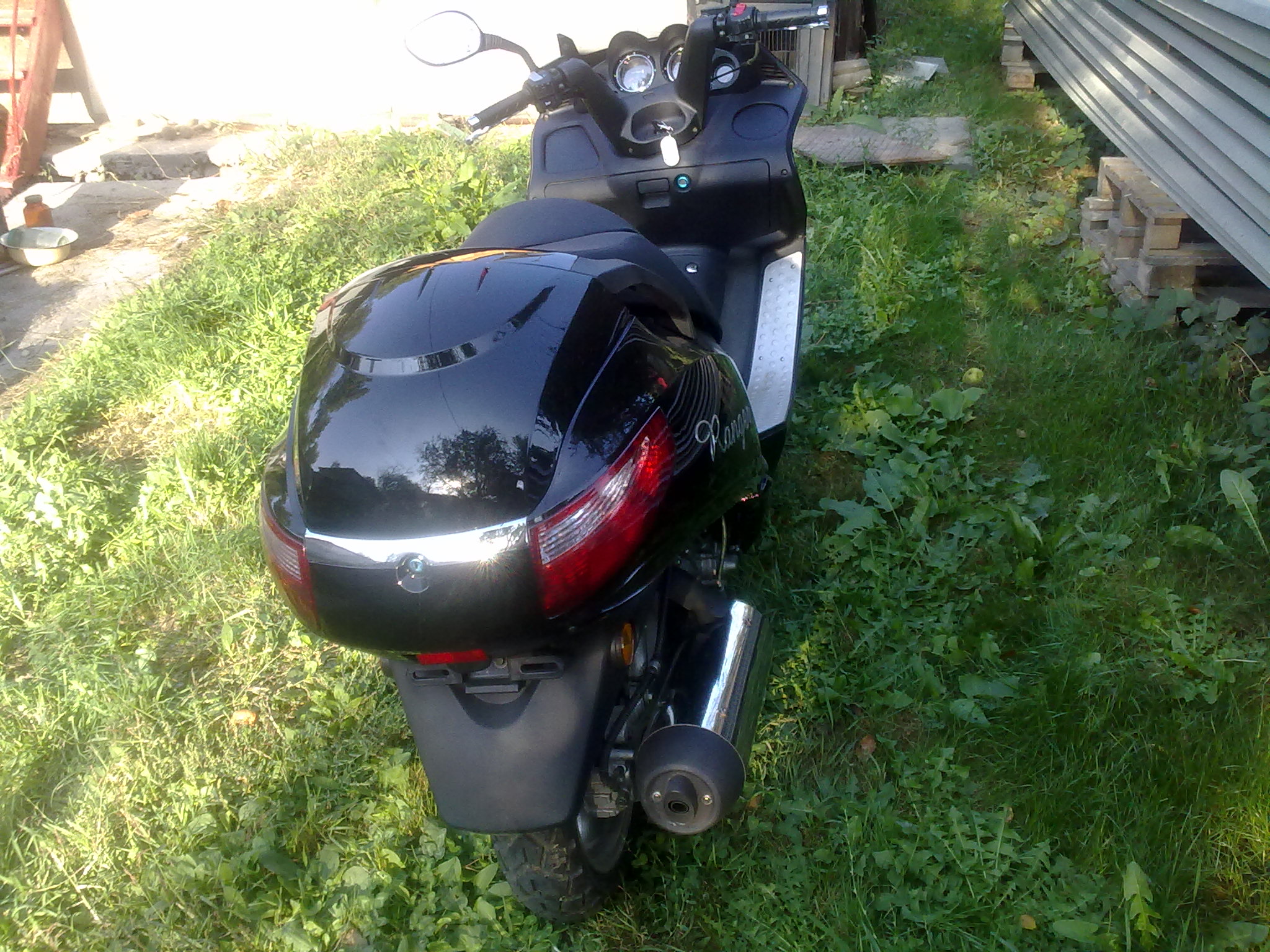

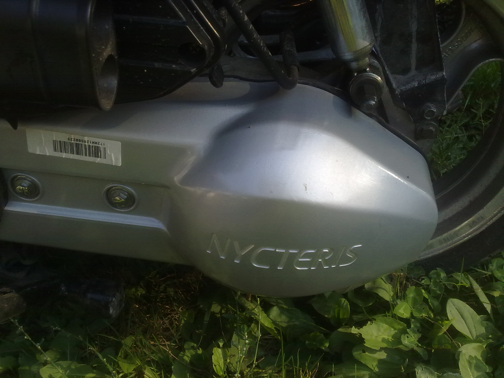

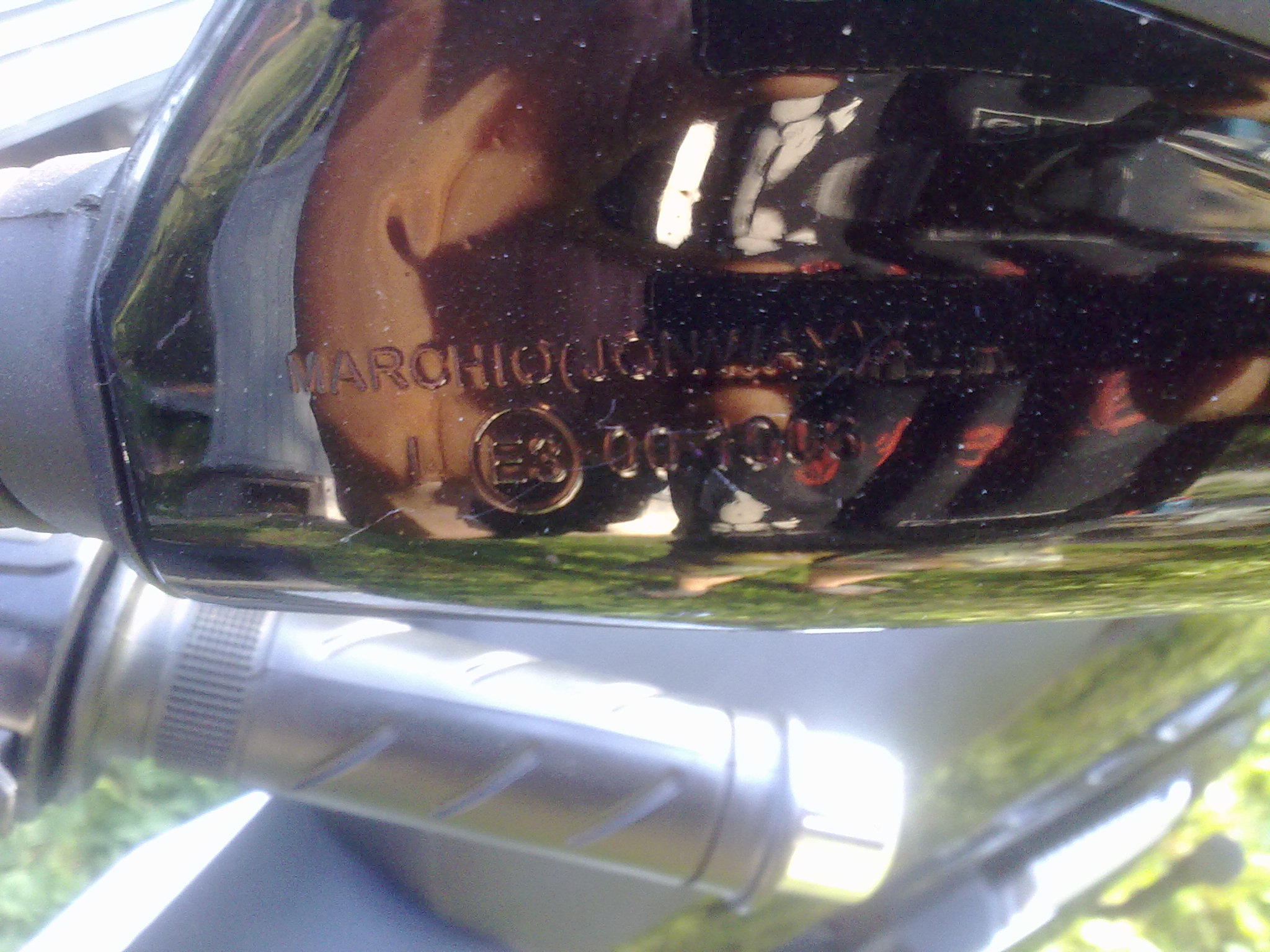

еще немного

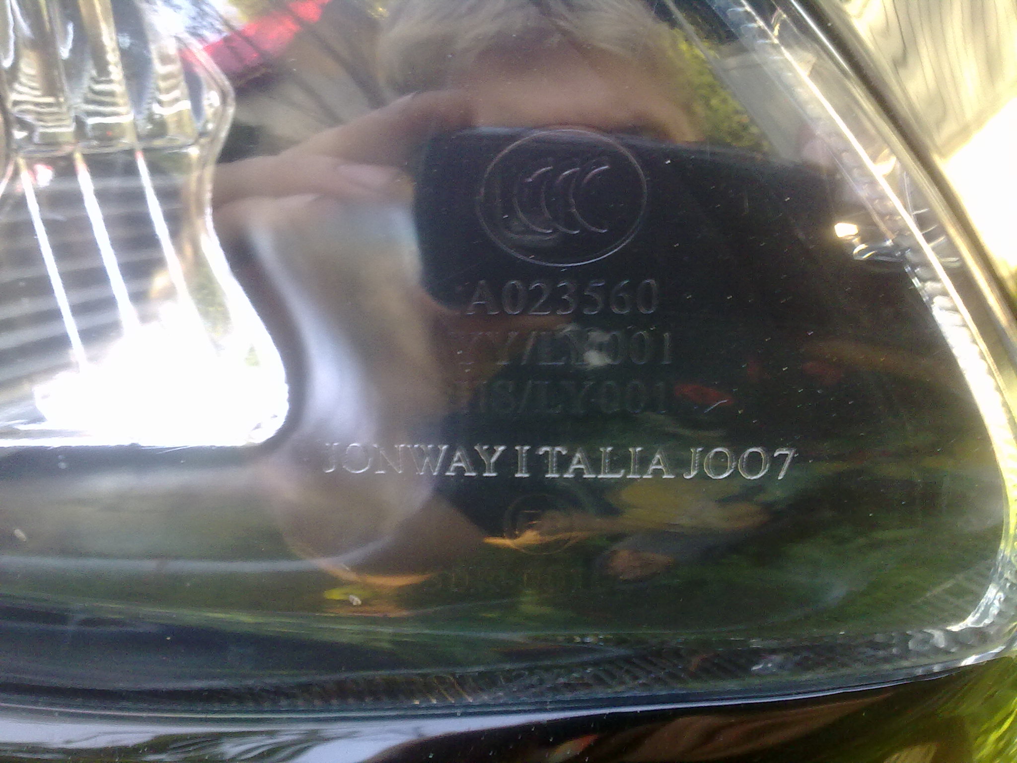

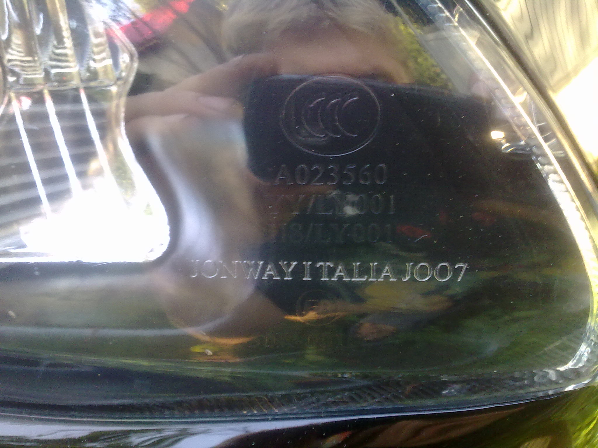

16092012141.jpg [ 508.52 KiB | Просмотров: 5287 ]
Комментарий к файлу: хотя на зеркалах и на фаре пишут Jonway

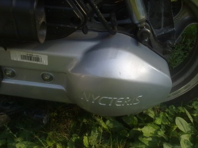

16092012140.jpg [ 461.61 KiB | Просмотров: 5287 ]
Комментарий к файлу: такая вот странная надпись на крышке вариатора
16092012138.jpg [ 343.63 KiB | Просмотров: 5287 ]
16092012137.jpg [ 755.67 KiB | Просмотров: 5287 ]
16092012136.jpg [ 682.96 KiB | Просмотров: 5287 ]

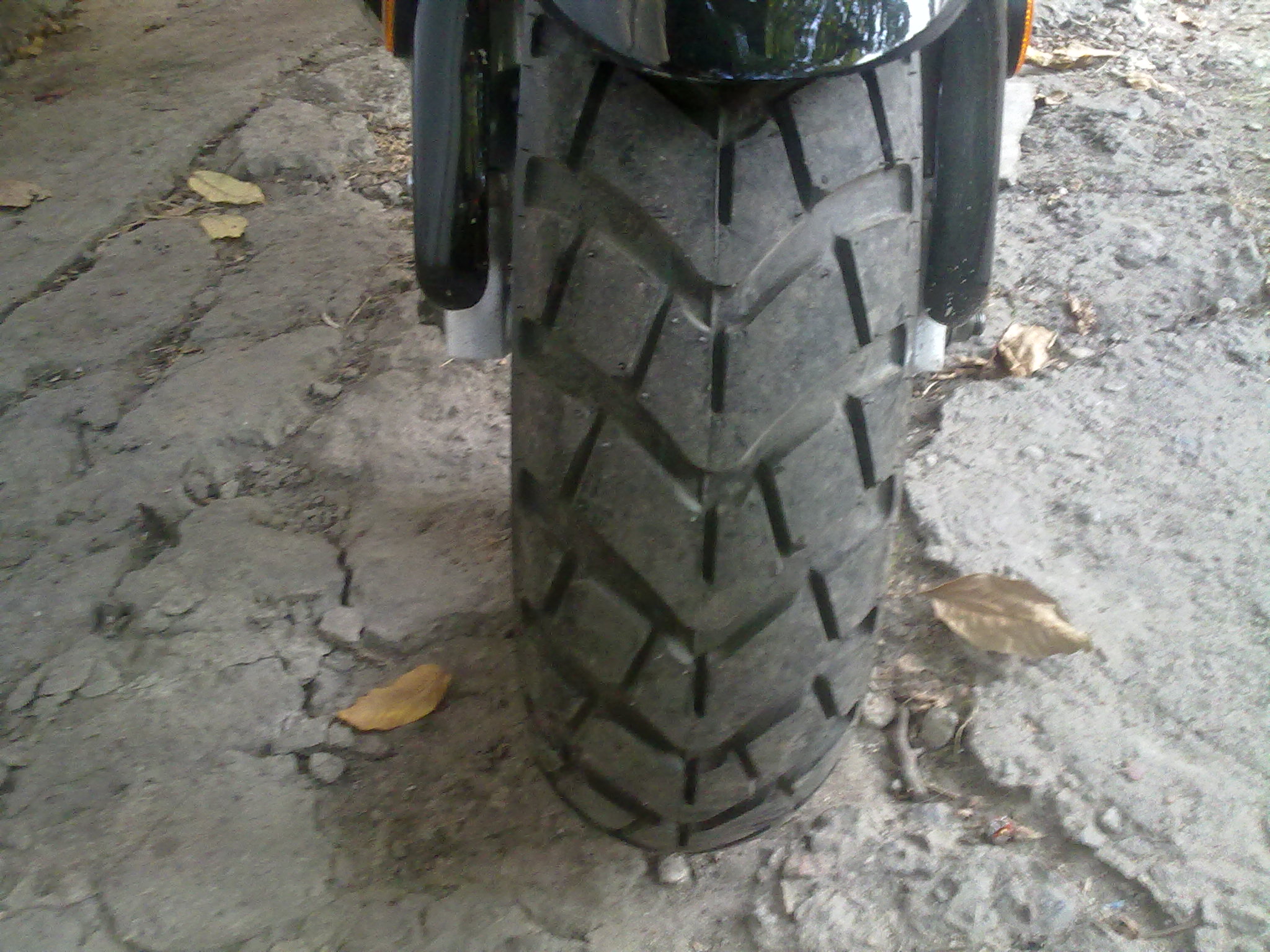

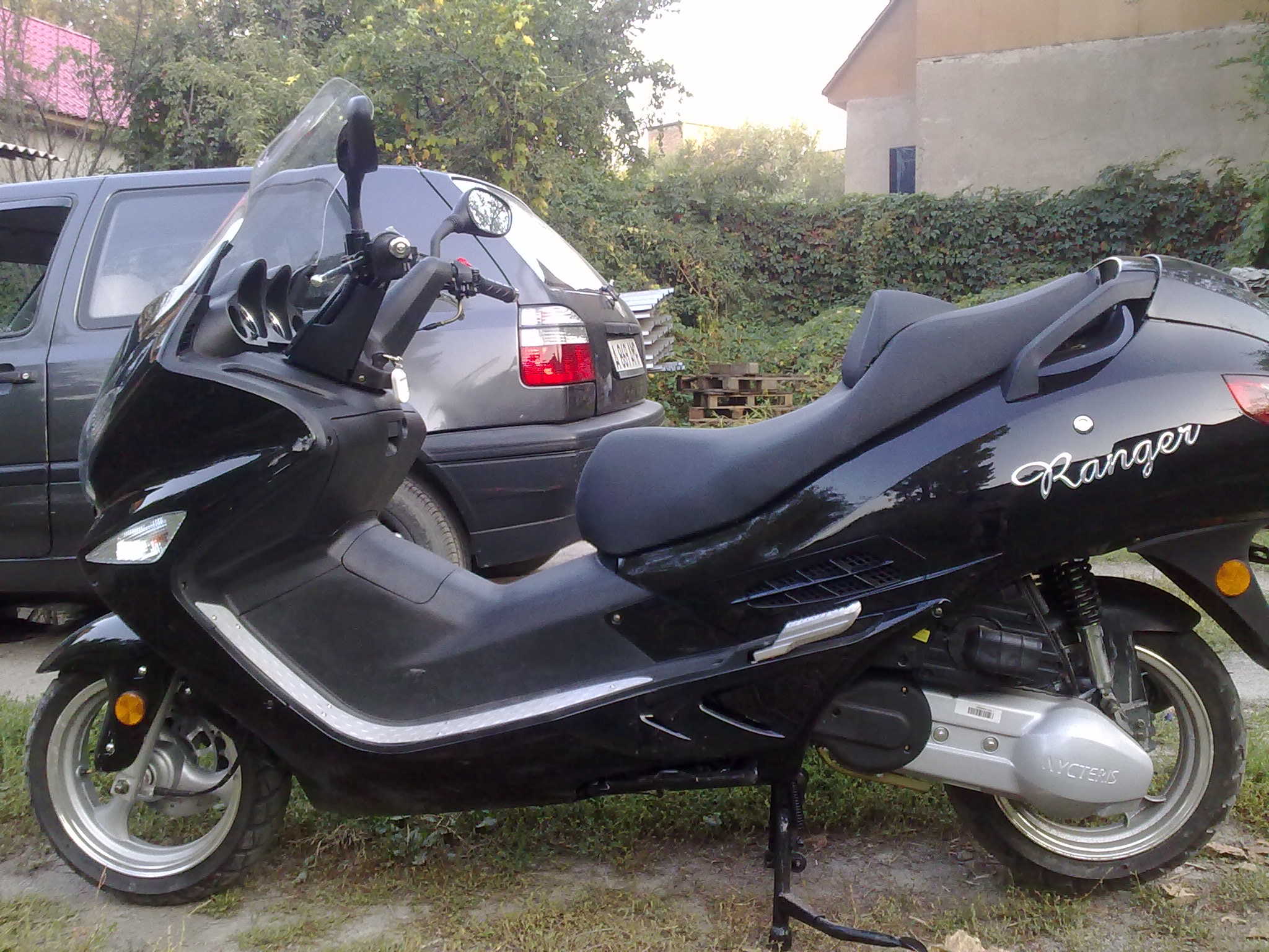

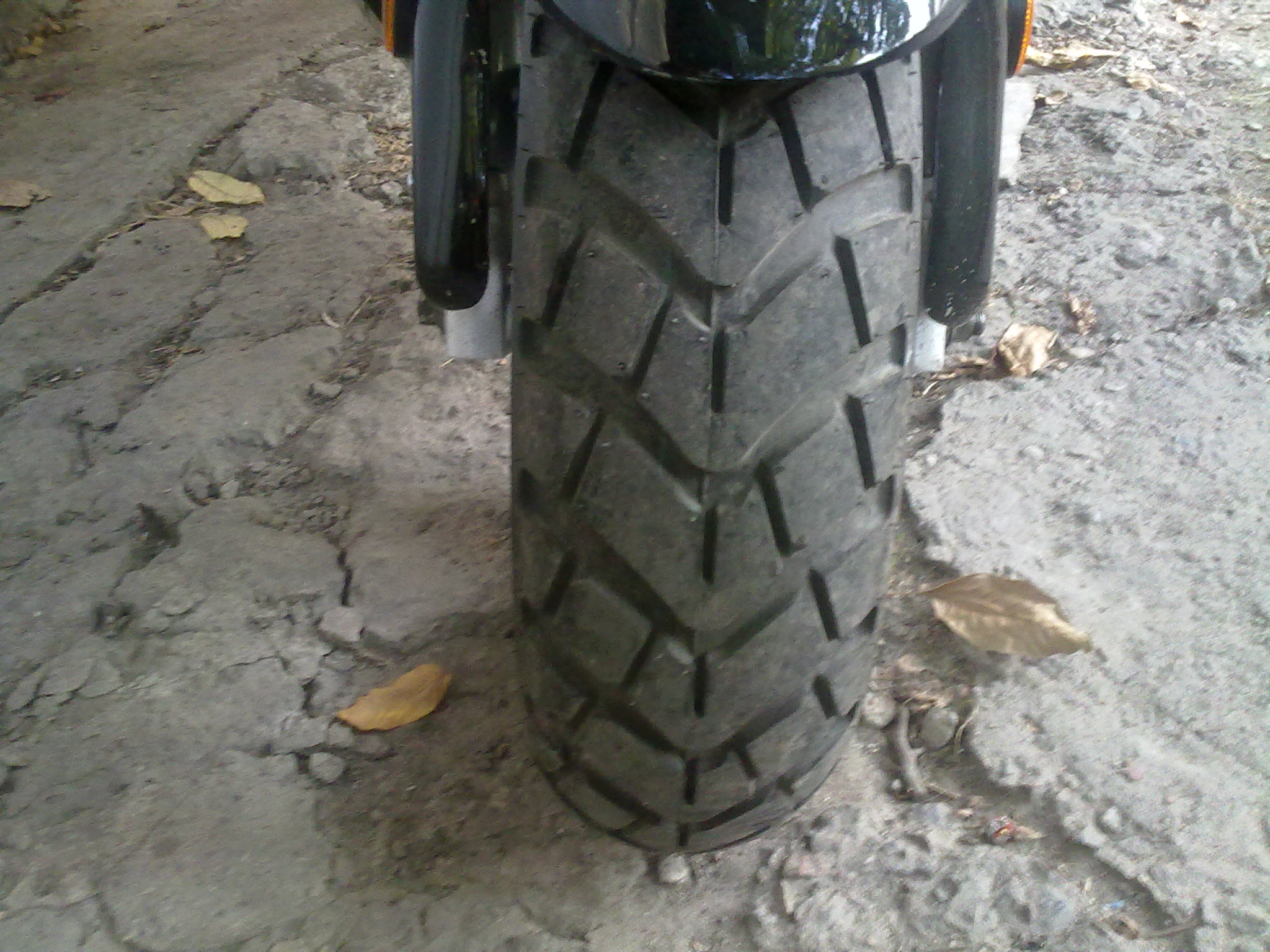

резина у меня стоит вот такая
16092012145.jpg [ 590.79 KiB | Просмотров: 5285 ]
16092012143.jpg [ 774.1 KiB | Просмотров: 5285 ]

Резина у нас другая.... Поэтому по вашей ничего не могу сказать.

А что за резина и какой размер?

резина родная Yuan xing 130/60 R13 made in china.
А по рисунку 100% KENDA...
