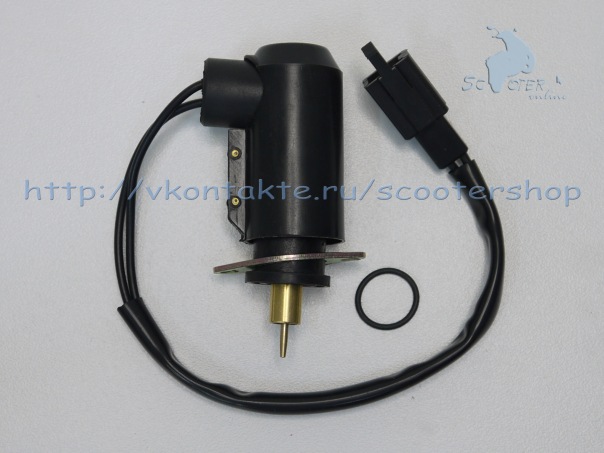

Подпись: "Пусковой обогатитель
Stels/Keeway". VVV, похож на наш?
x_bd181e70.jpg [ 61.72 KiB | Просмотров: 7017 ]

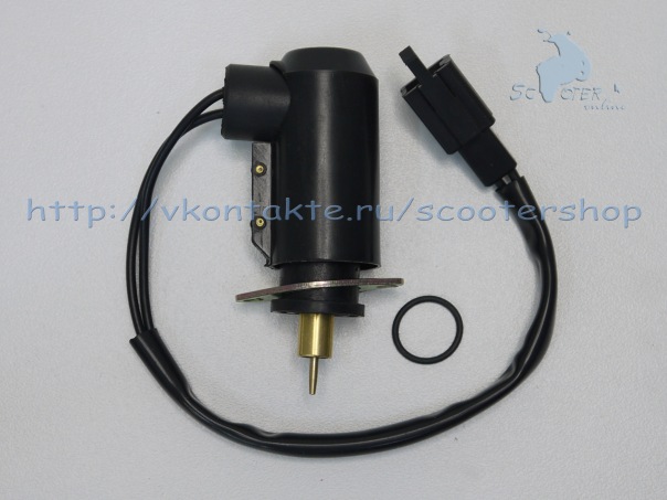

Вот, наткнулся на обогатители.
http://vkontakte.ru/photo-8718980_255523854
И
http://vkontakte.ru/photo-8718980_255523858
Продавцы в стелсах ничего не понимают, надо сравнивать и б-ди возврата у них нет, так что со своим поеду ближе к холодам.
