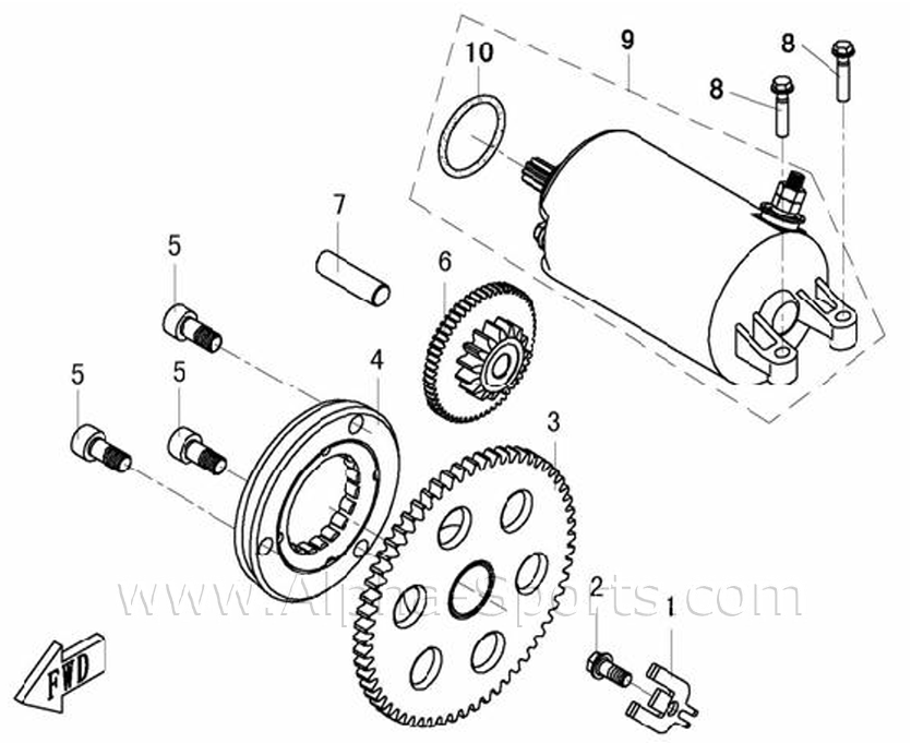

Выдрал стартер, он оказался обычным эл.двигателем и никакого бендекса не имеет. на ощупь он вращает шестерню которая ни за что не цепляется при вращении в обе стороны . изучив электросхему обнаружил некоторое дополнительное реле стартера при запуске стартера оно клацает тобишь срабатывает, к стати напряжение аккумулятора 12,6 в, прихожу к выводу поломка механическая
у кого есть эскизы данного узла

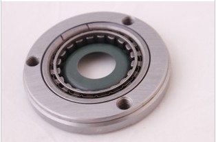

СообщениеДобавлено: 23 Май 2014, 10:10
Сообщений: 686
Скутер: JetMax250
Стаж: 9
Raser 1977
там стоит обгонная муфта(Муфта свободного хода)
собственно исполняет роль бендикса.
выглядит вот так
деталь № 4 на чертеже

короче, наши механики на работе сошлись во мнении, что она самый проблемный узел в этом механизме, хотя конечно могло и на других шестернях зубья стесать.
пс по прайсу запчастей цф мото стоит она аж 73 бакса :-o
