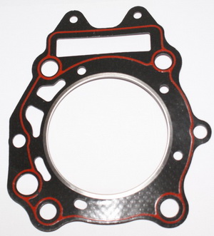

Артес, вот тебе фото родной прокладки. Найдешь аналог с меня магарыч
прокладка головки small.jpg [ 68.86 KiB | Просмотров: 5215 ]

Позвольте, но это не паронитовая прокладка, а вполне себе даже с металлическим уплотнителем. Какого лешего горит? Снова вместо нормального металла пластилин поставили?
Эльдар, прокладка элементарнейшая и соорудить такую несложно хоть из стали хоть из меди.
