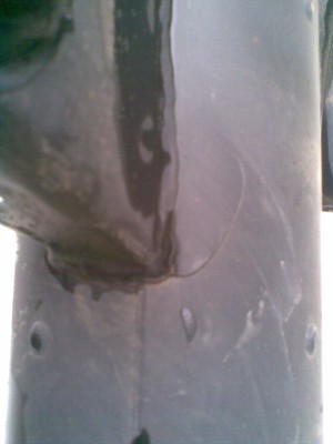

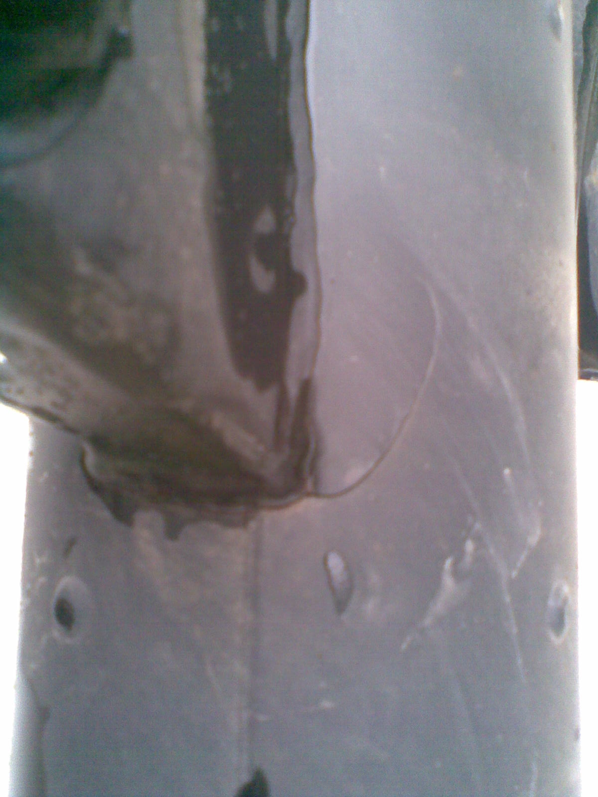

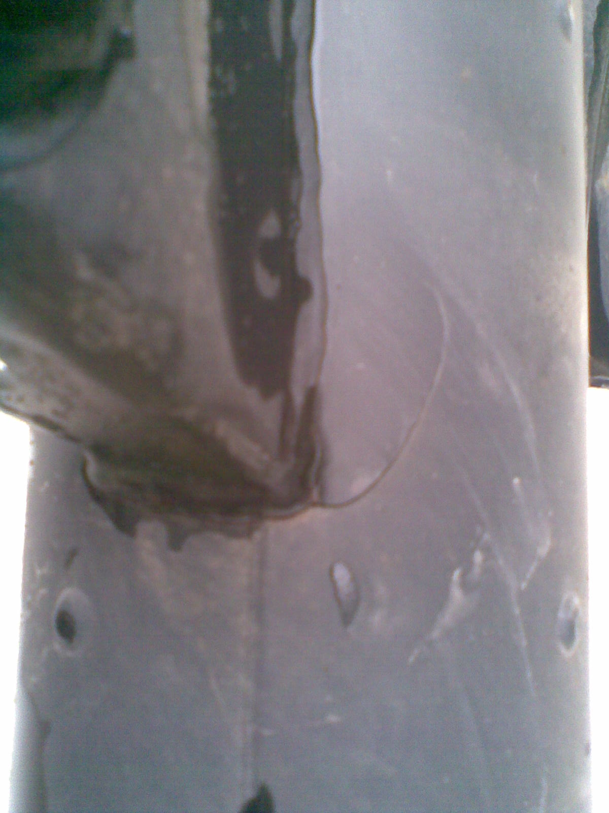

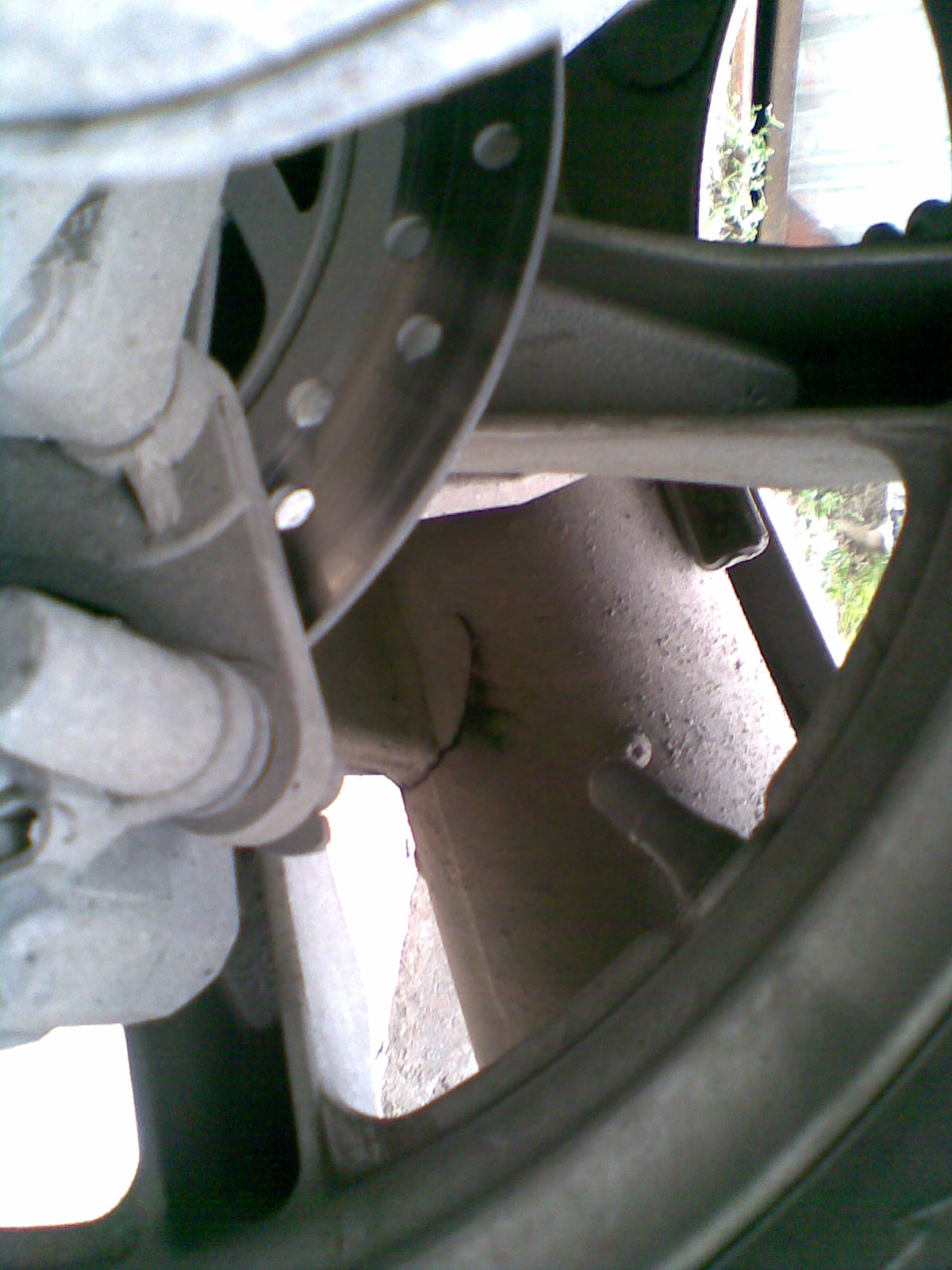

Вот у меня случалась вторая поломка. Первая была во время обкатки на первой 1000, открытилась гайка на оси двигатела. ось выскочила из одного уха на ходу, Я ЧУТЬ НЕ УПАЛ.
сейчас пробег 7400 заметил трещену на глушителе. Снял буду варить.
В остально всё нормально!!! езжу на масле полусинтэтике ессо 10/40 меняю тоже раз в 3000. угар уровень по щупу на 1000.
Вопрос. Народ, как у вас дела с глушаком. На превидущем скуторе меня он тоже задолбал разваливаться, весь варенный переваренный был. По ходу китайцы не могут делать нормальные глушаки.
на фото хорошо видна трещина.

СообщениеДобавлено: 16 Sep 2011, 14:39
Не хотел вам рассказывать (критиков до хрена развелось!!) но скажу. Я проблем с глушителями никогда не имел, и не буду иметь. Я делаю всё очень просто. На совершенно новом скутере (мотоцикле, мотороллере, автомобиле...) снимаю приёмную выхлопную трубу, и продуваю с этой стороны (под давлением 12-15 атм. ) в выхлопную систему, графитовую смазку растворённую в бензине , в пропорции 1:5. Всё...., я забыл , и не знаю, что такое прогорание внутренных составляющих глушителя и корозия с внутренней стороны.

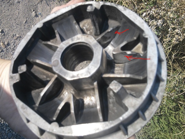

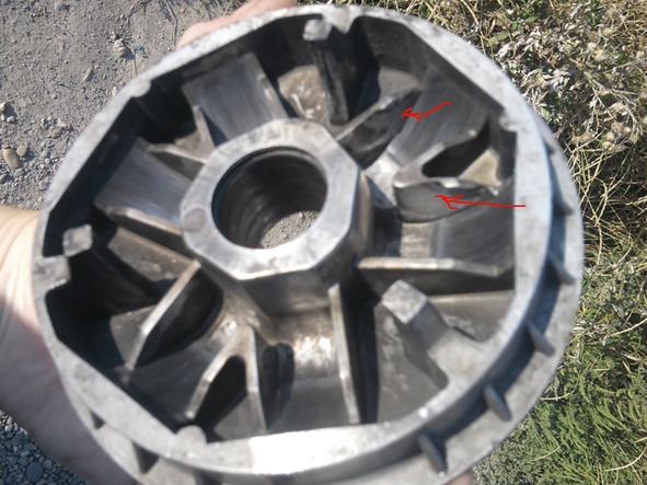

Скутер: Pioneer General 150 cc
А подскажите, пожалуйста - чем чревата подобная выработка на щеке вариатора (показана красными стрелочками)? Ну, кроме замены щеки :).
