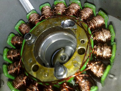

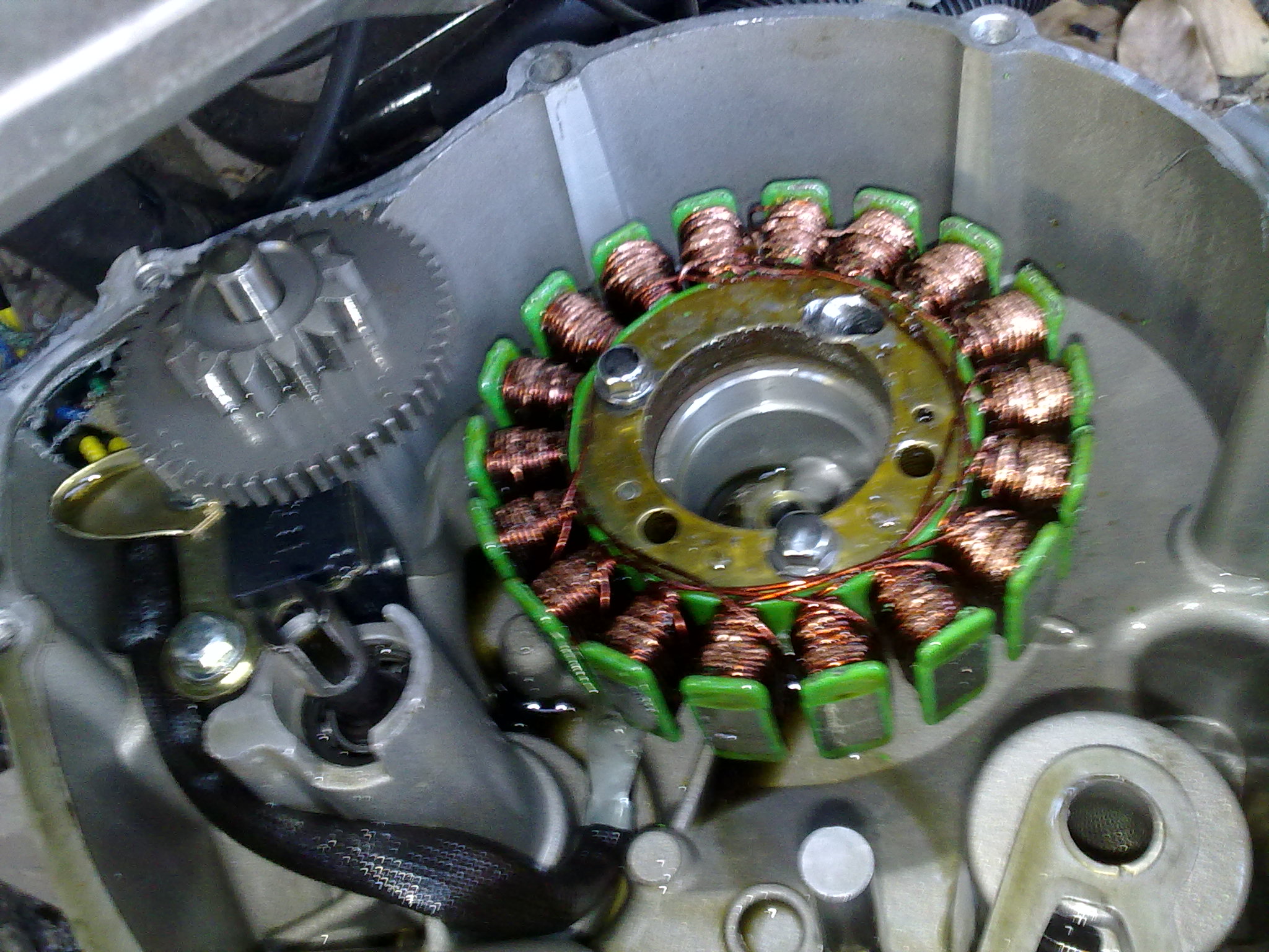

короче говоря мои жестокие тест драйвы сцепления за эти две недели так и не смогли вывести его из строя, все также плавно и без вибраций и даже нет намека не ее появление, что не может не радовать. но у нас не все так просто... как говорится - не с возу упадешь так бык обсерит. сегодня катая по городу вдруг услышал какой то треск со стороны генератора, остановился, да трещит и щелкает именно от туда.... заглушил-завел, вроде бы тишина, поехал домой. около дома шум опять появился только теперь он напоминал как будто цепь обо что то трет далее последовал грохот как будто что то оторвалось и там болтается как в центрифуге.... немедля заглушил скутер и выкрутил щуп а от туда пошел сизый дымок..... что это было даже не хочу гадать ибо вскрытие покажет. завтра намерен снять крышку генератора ну и там уже делать выводы.
так же постараюсь сделать фотки что же за мясорубка там произошла.... цепь? обмотка? или все сразу? :-D

ах да, пробовал снова завести скут, он завелся но так же с периодическим грохотом в районе генератора.
Привод маслонасоса? Или помпы?

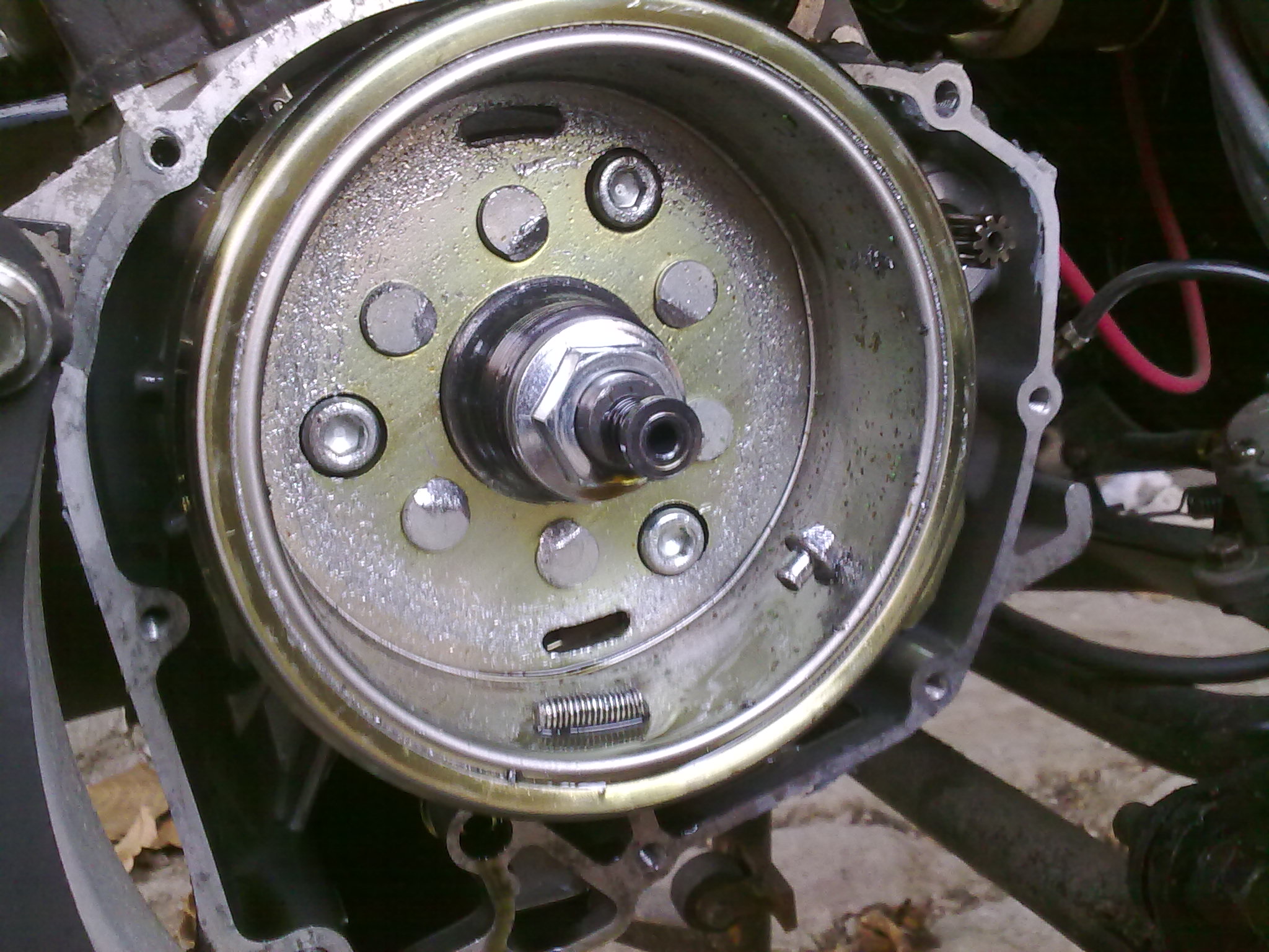

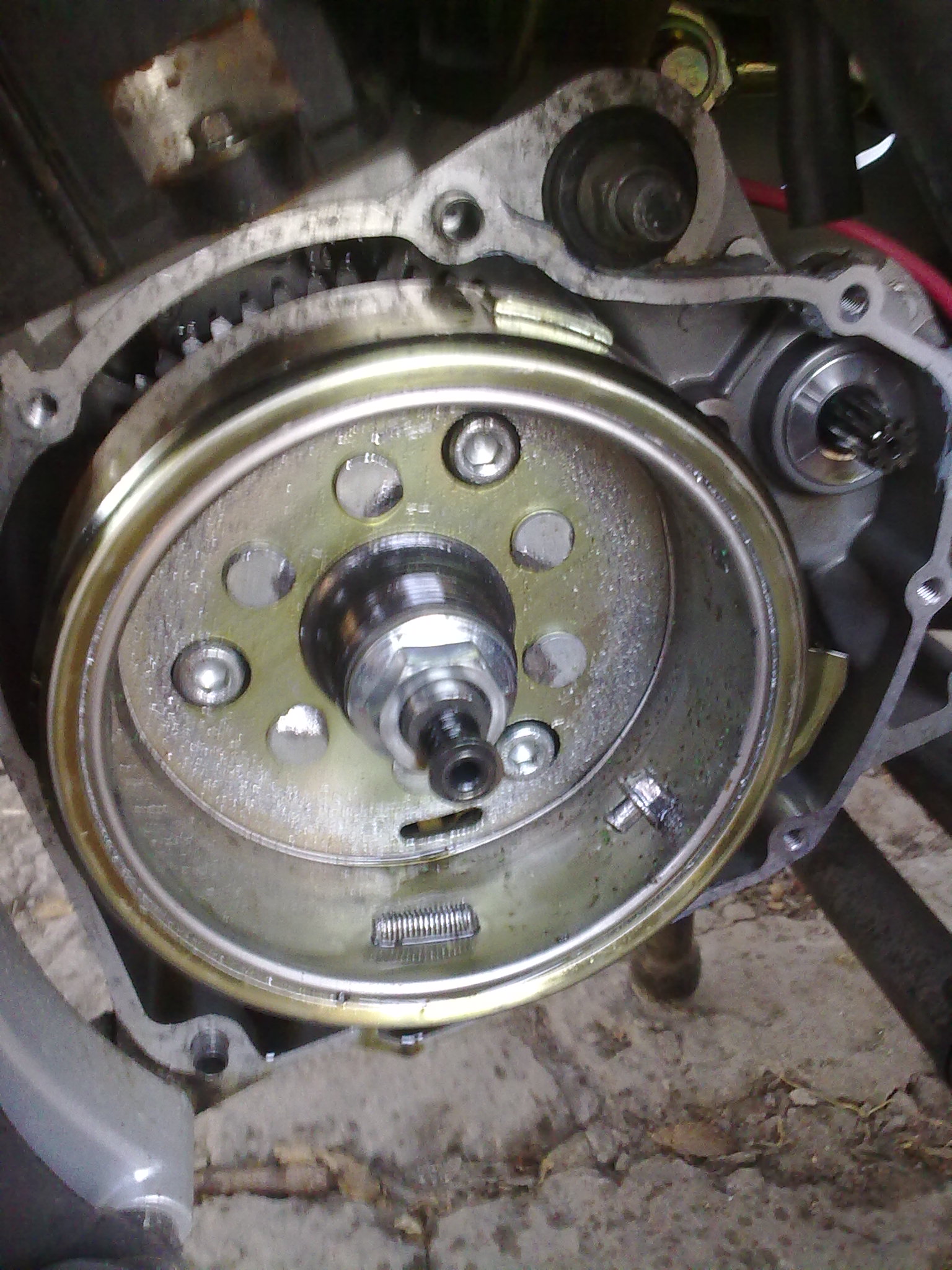

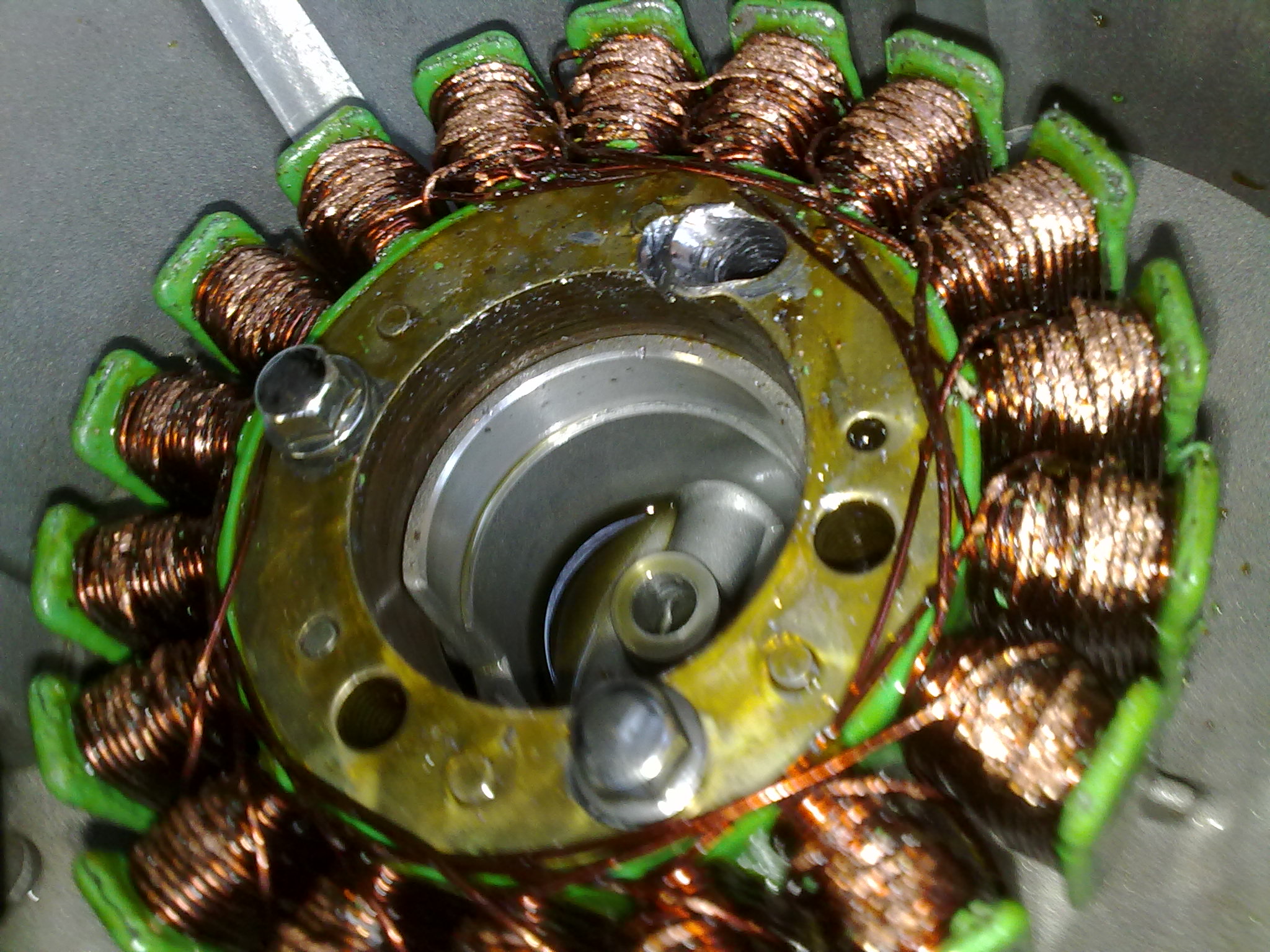

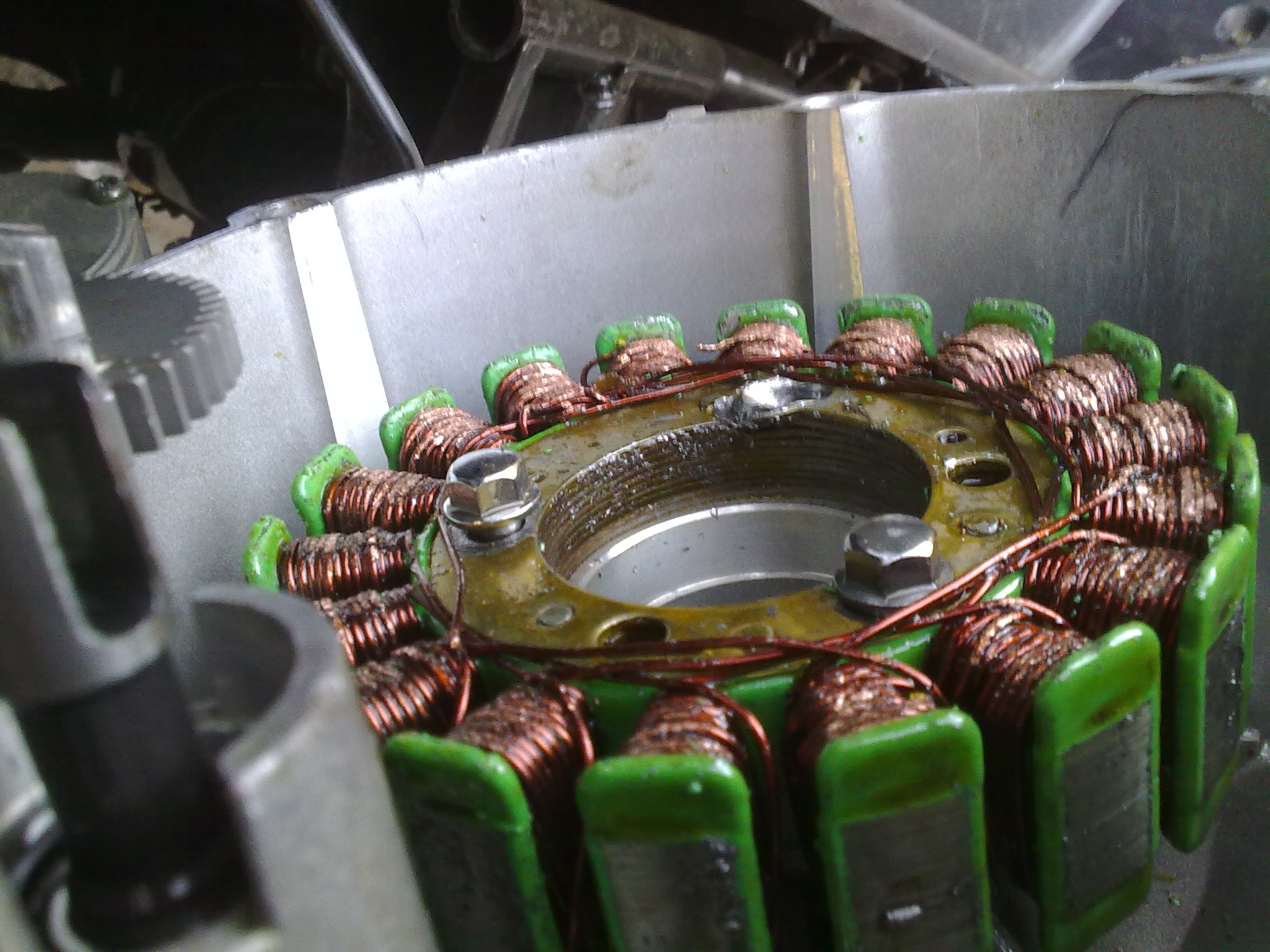

Откуда: Алматы
Скутер: Jonway Ranger 250cc

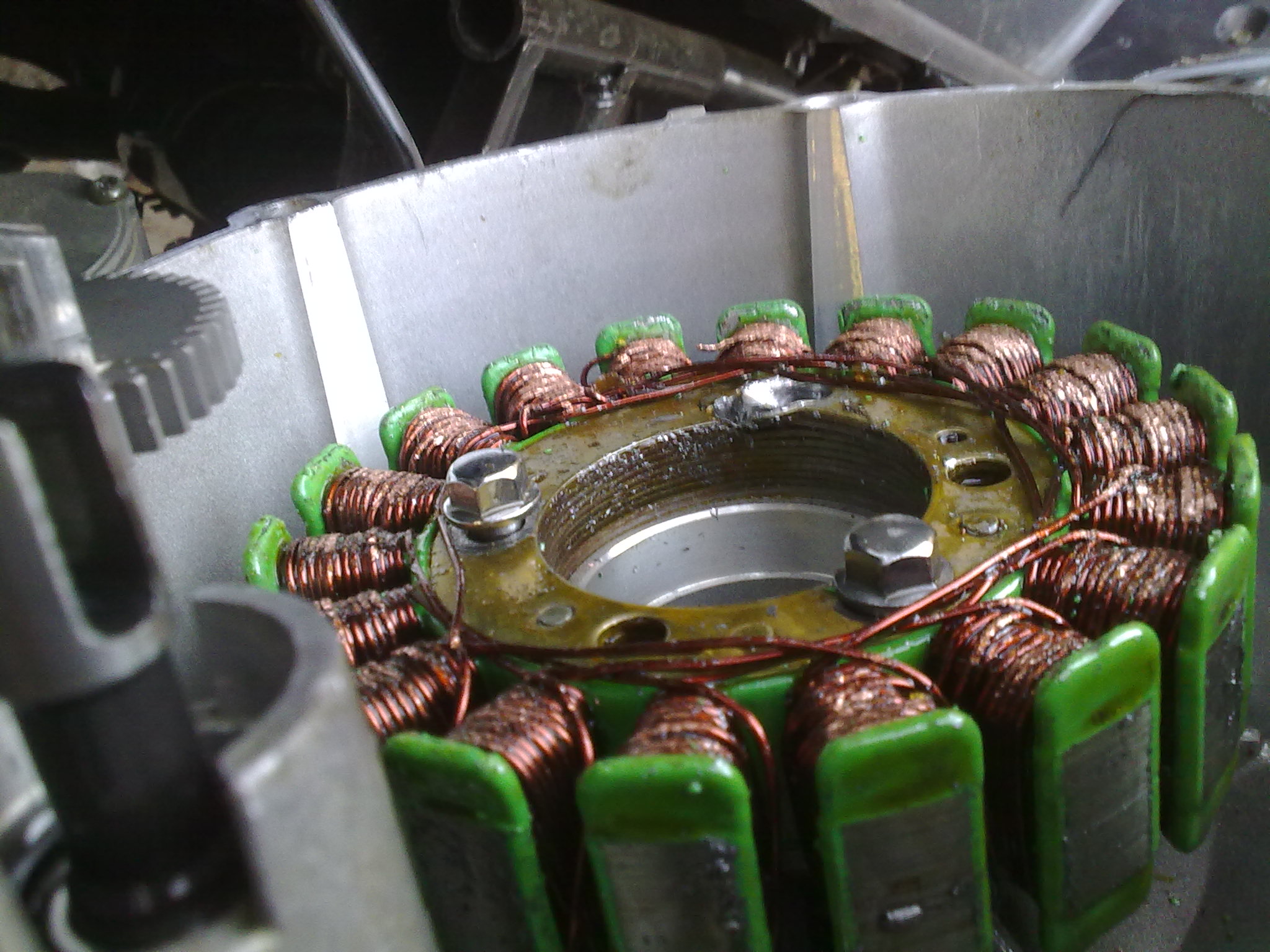

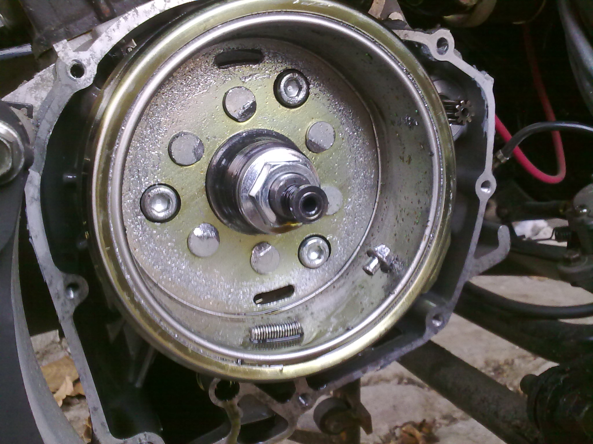

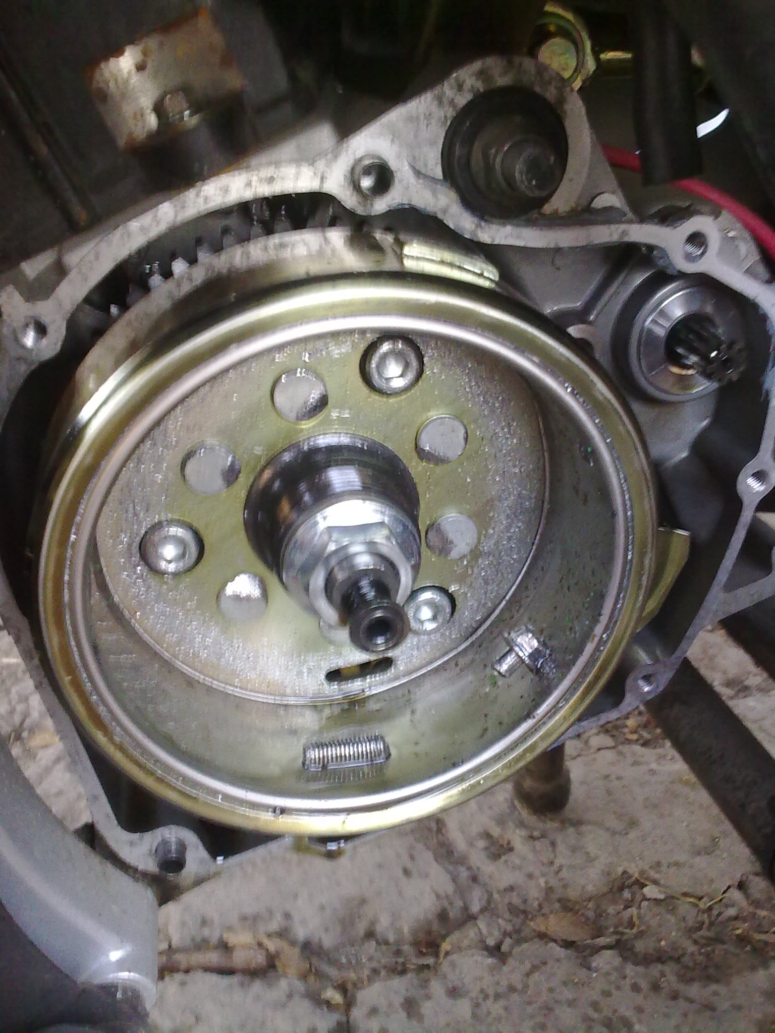

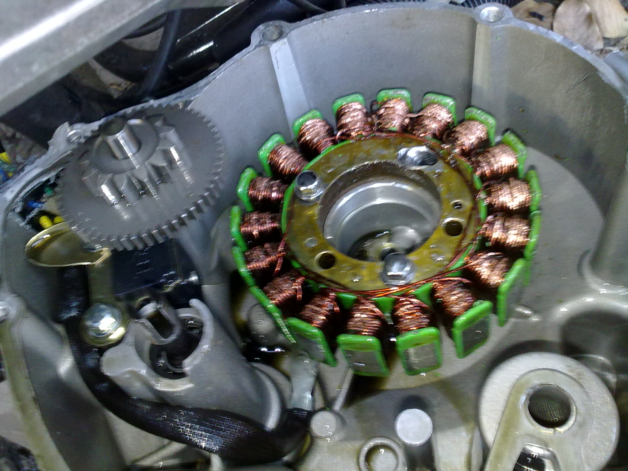

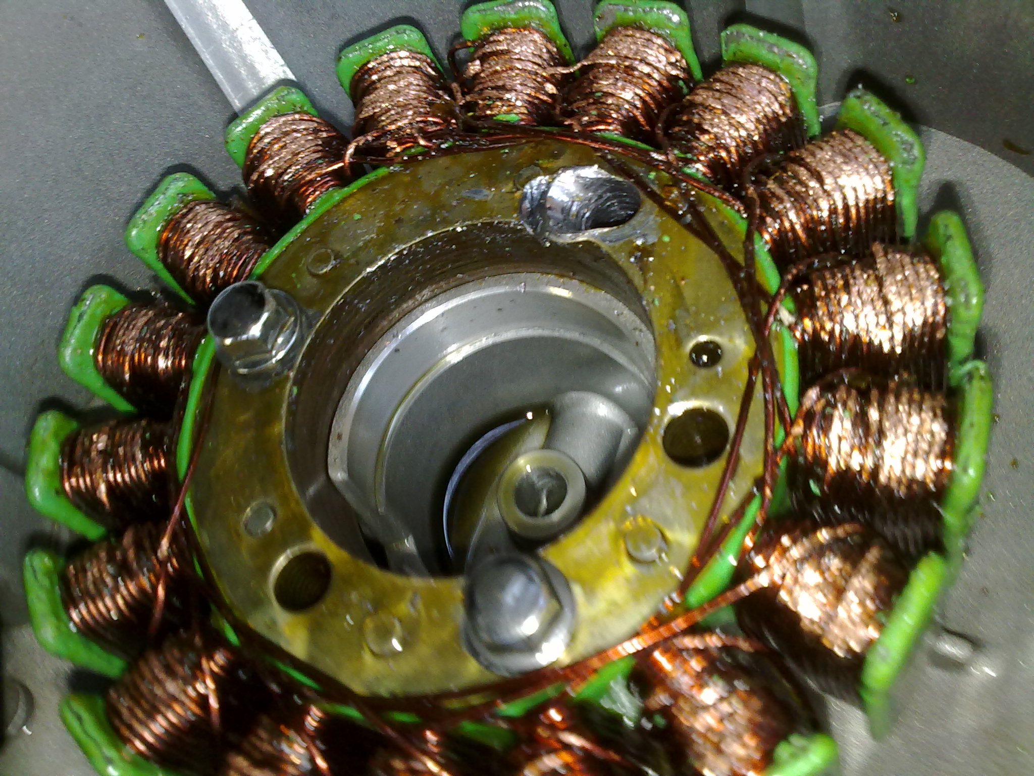

видимо китайцы очень устали собирать мой скутер и сил прикрутить ротор у них не хватило :CENS:

Мда... Надо от стружки металлической промыть...
 Заголовок сообщения: Re: Jonway Ranger 250cc
СообщениеДобавлено: 18 Nov 2012, 10:41
Теперь только на красный фиксатор резьбы.
