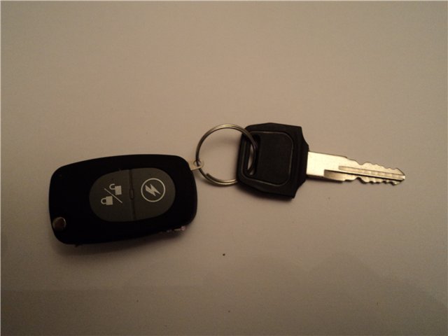

Ах да совсем забыл! Можно фото ключа (тот который от сигналки)? А то видел фотки с ключем как на нормальной машине и видел с ключем от китайской сигналки за 800р)

СообщениеДобавлено: 17 Sep 2011, 20:27
Смотри если что увидишь:
aadd5f9c3166[1].jpg [ 25.7 KiB | Просмотров: 6807 ]
