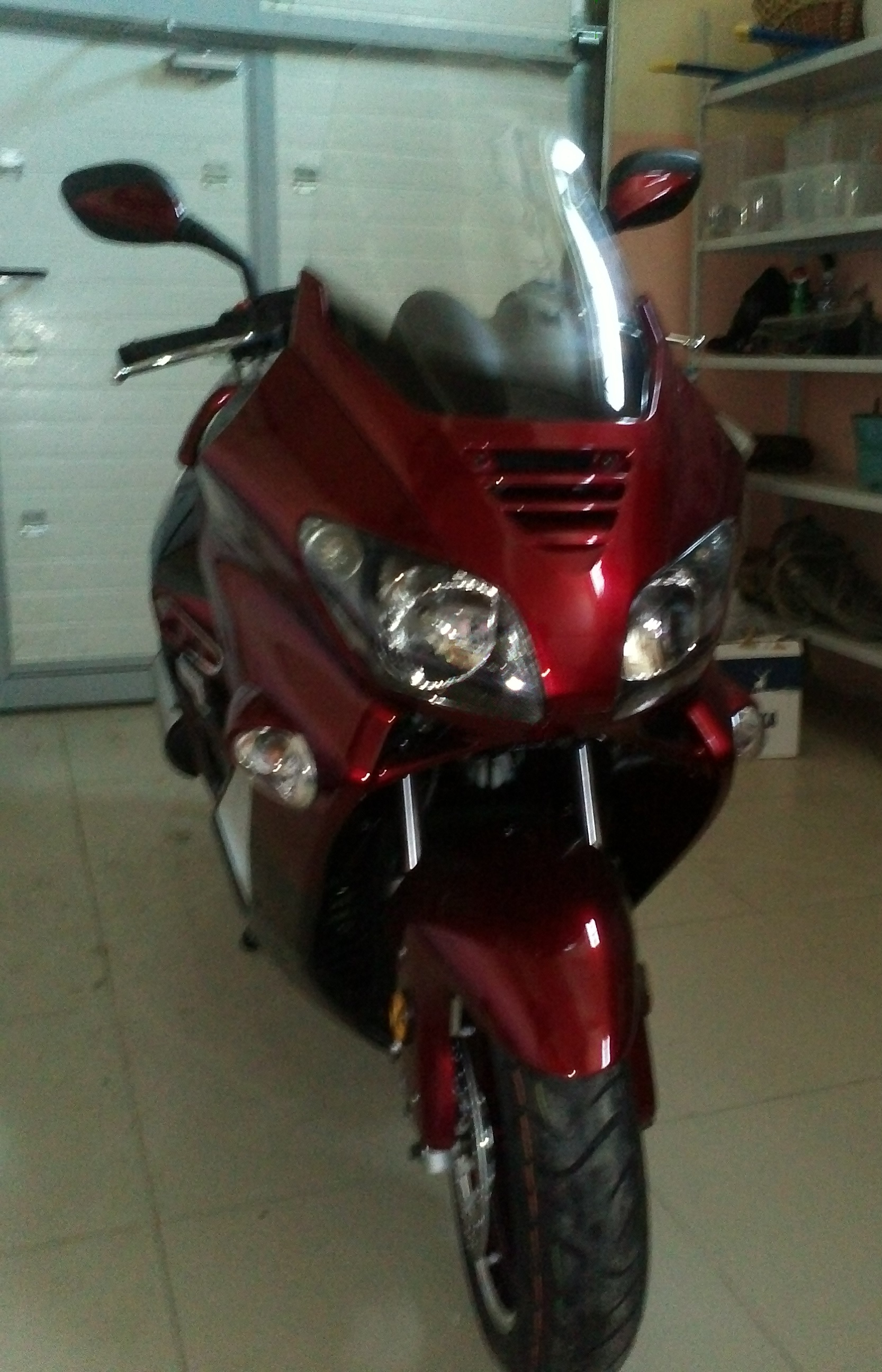

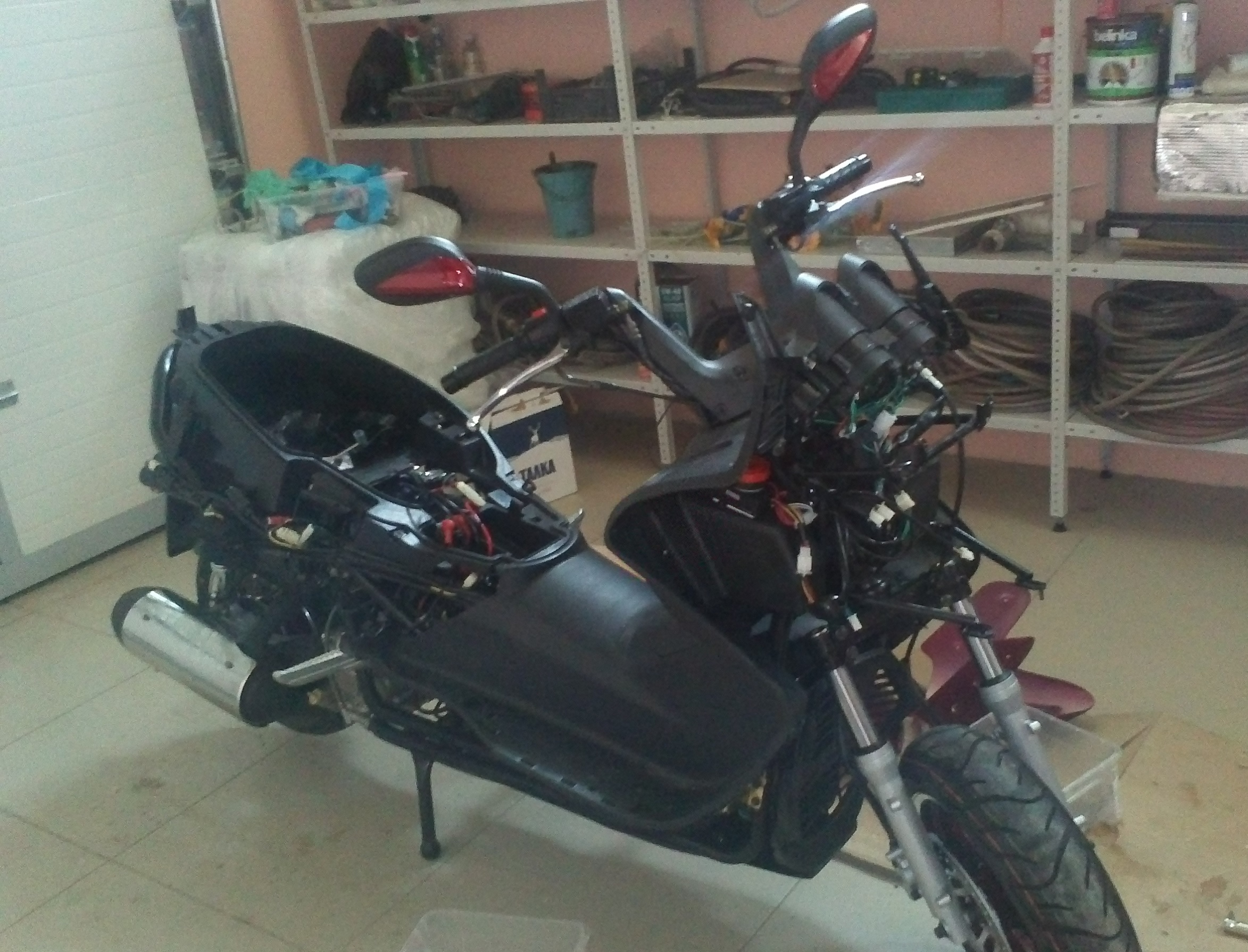

Только загнал в гараж.

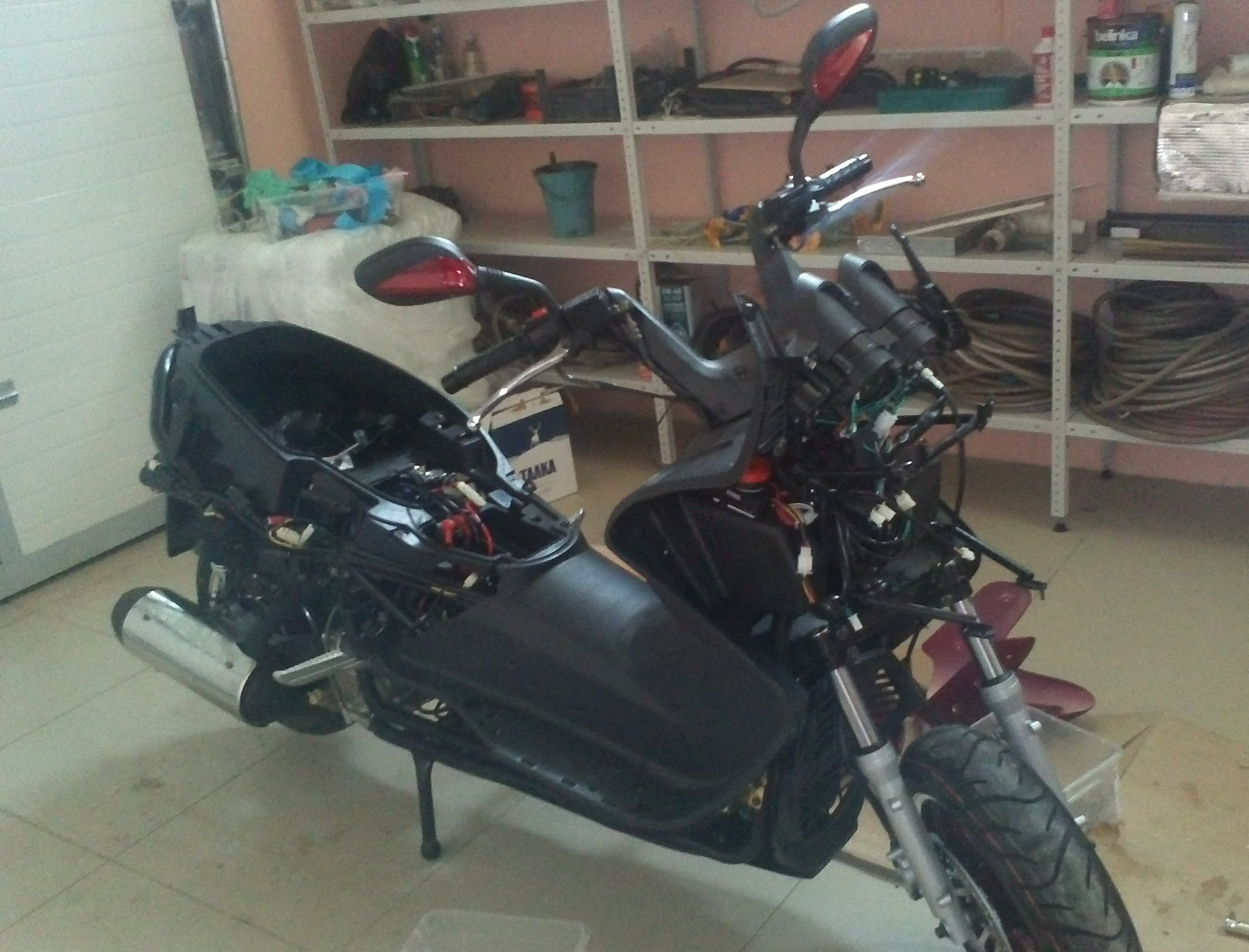

В общем пока до сезона осталось 1.5месяца решил сделать следующее:
1) снять пластик и перекрасить в белый цвет (некоторые детали золотой пленкой проклеить)
2) убрать недостатки в плане сборки
3) прямоток и задние газомасляные амотртизаторы уже заказаны.
4) кофр мерседес обязательно)))
5) перетяжка сиденья в бело-кремовый цвет
Пока это основное в процессе работы буду писать заливать фотографии.

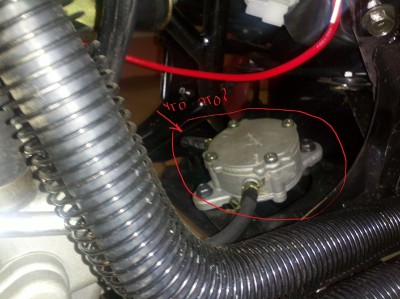

Вопрос на какие лампочки меняли стандартные которые в оптике на ближний дальний? Если где-то писали (пропустил возможно), то прошу прощения!
Также жду ваших советов и помощи Господа!
P.S. спасибо всем за поздравления!
IMG471.jpg [ 975.5 KiB | Просмотров: 6461 ]
IMG470.jpg [ 686.88 KiB | Просмотров: 6461 ]
IMG469.jpg [ 1021.97 KiB | Просмотров: 6461 ]
IMG468.jpg [ 1013.01 KiB | Просмотров: 6461 ]
IMG467.jpg [ 987.87 KiB | Просмотров: 6461 ]
 Заголовок сообщения: Re: Jonway Ranger 250cc
СообщениеДобавлено: 24 Feb 2013, 14:08
Сообщений: 1485

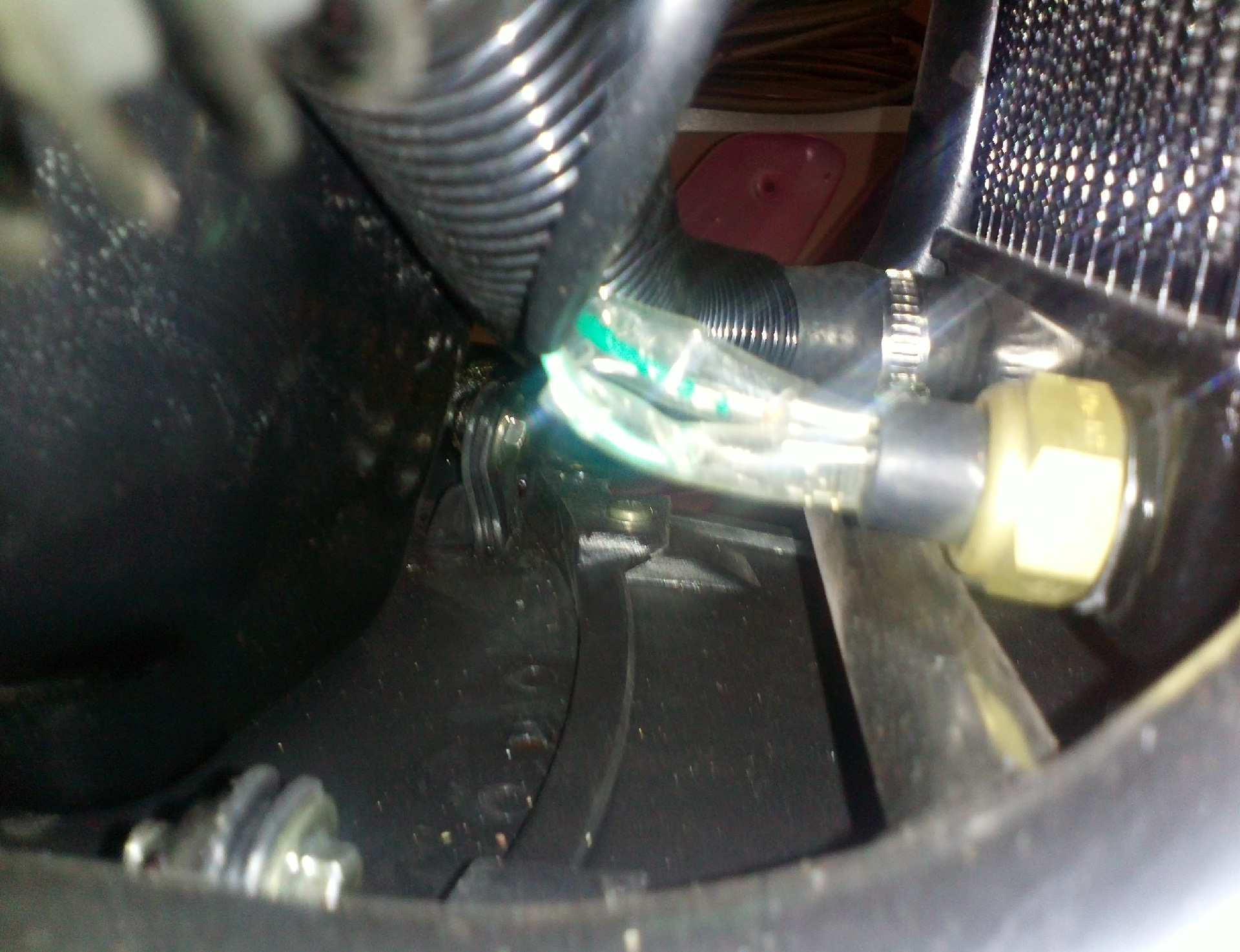

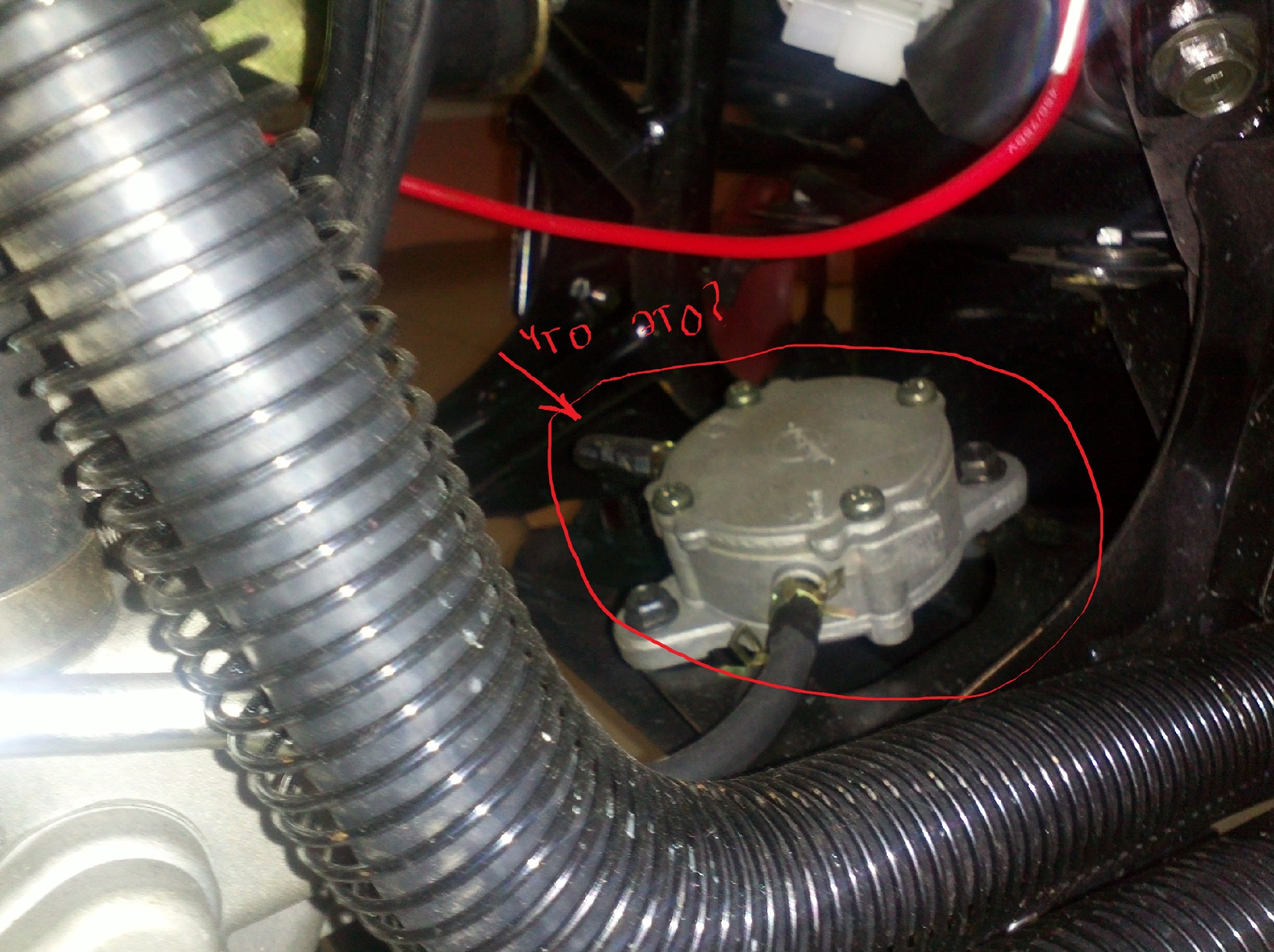

То, что обведено кружком, это вакуумный бензонасос. Коли снял весь пластик то обязательно поменяй все бензошланги. Штатные говно, на сгибах со временем образуются продольные трещины. Так же проверь не внатяг ли проложена проводка к реле-регулятору (справа по ходу движения). Если в натяг, то ослабь обязательно, так как может быть недозаряд аккума.
Так же коллега из Москвы писал на счет того, что карб каким-то боком давит на воздушный фильтр и это может привести к поломке последнего. Проверь у себя и посмотри тут на форуме где-то.

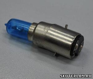

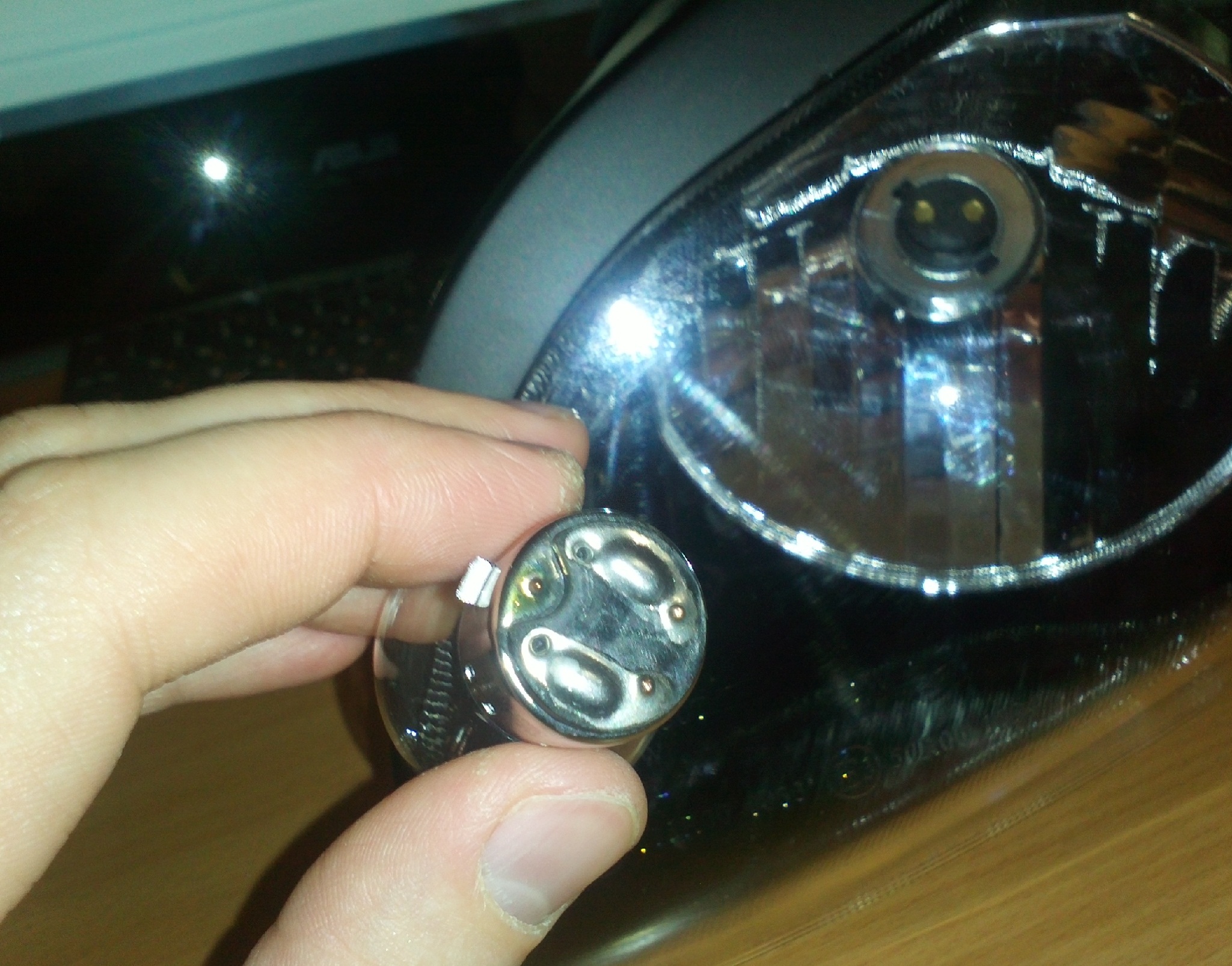

Нашел в инете лампу для головного света. цоколь d-20.

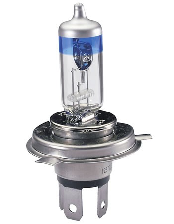

Такая не пойдет. Нужны галогенки под цоколь H4 мощностью 35X35 . Мощней смысла нет ставить. Я ставил от авто галогенки, но отказался так как в пробках на малых оборотах не вытягивает РН, и сажается аккумулятор. Можно не завестись потом. Не говоря о том, что для мощных лампочек нужно слегка переделать схему, пробросив отдельный провод на свет через реле как в авто. Масло в редуктор трансмиссионное, 80-90 кажется.

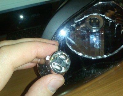

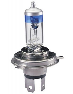

Заводил несколько раз на холодную, сразу же схватывает и двиг запускается, 20 сек слегка ручку газа придерживаешь, затем все нормально около 1200оборотов держит.

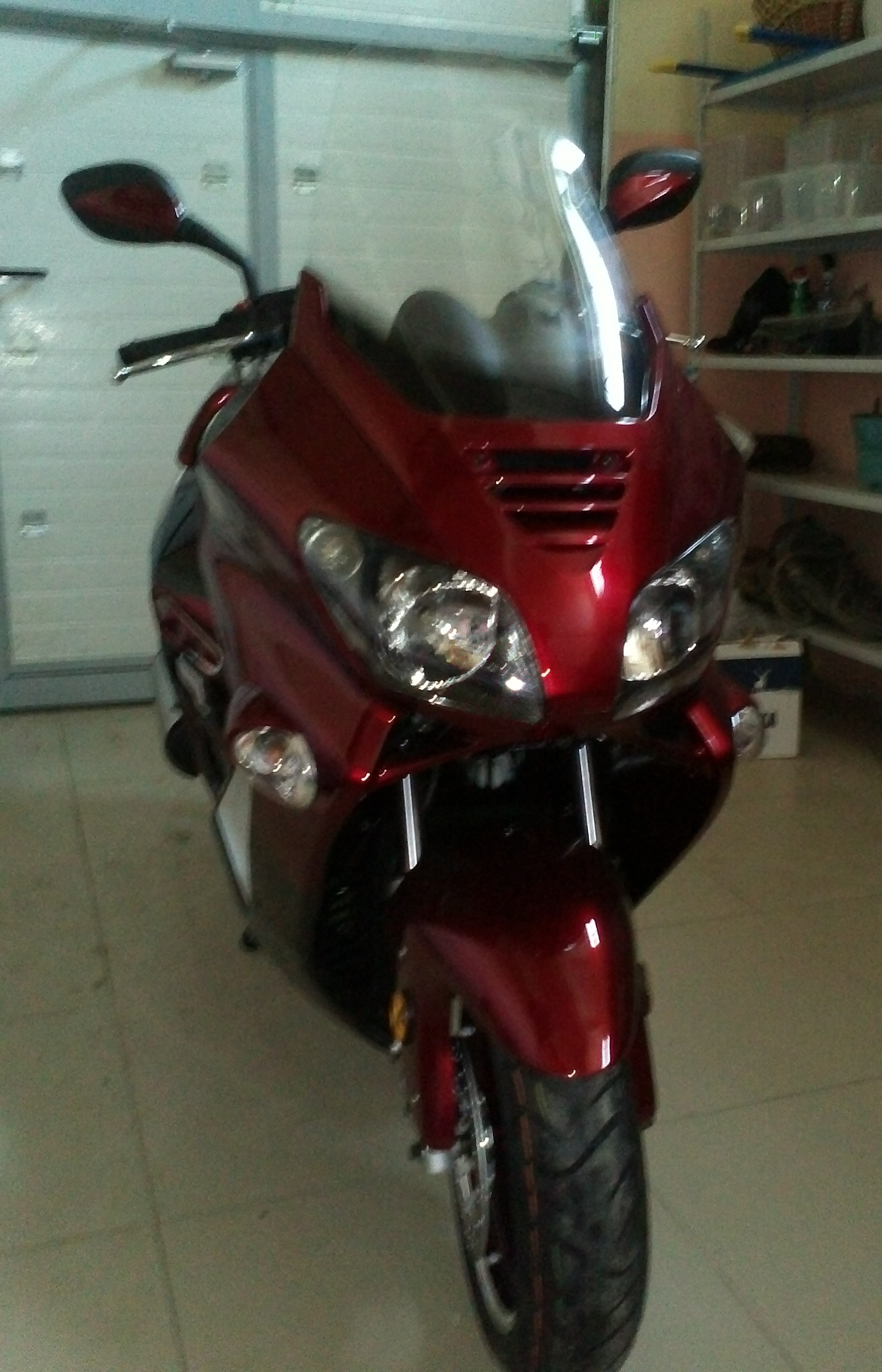

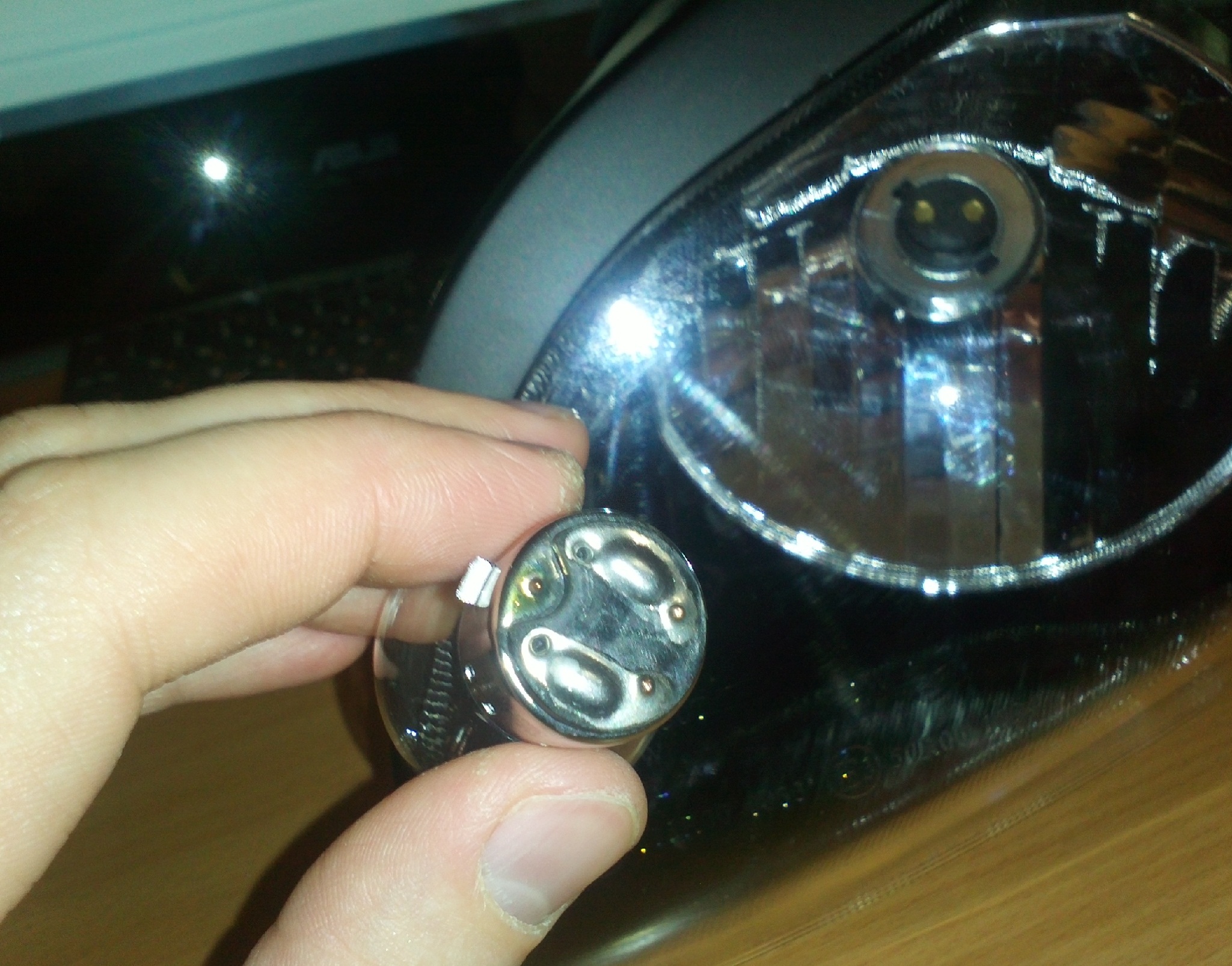

Вот лампочка с цоколем Н4. на другом фото с цоколем d20. Как туда Н4 вставить?
Комментарий к файлу: Н4
39336_img.jpg [ 20.34 KiB | Просмотров: 6389 ]
Комментарий к файлу: На джонвее
IMG477.jpg [ 772.09 KiB | Просмотров: 6389 ]
СообщениеДобавлено: 24 Feb 2013, 18:19
Зарегистрирован: 05 Jan 2010, 13:27
Сообщений: 41
Откуда: Ярославль
Скутер: Jonway Ranger 250сс
Стаж: общий стаж 5 лет
stalks
Для галогеновых ламп.что у тебя на фото,покупаешь для них колодки в автомагазине.Родной цоколь отрезаешь и новые колодки припаиваешь,только смотри не перепутай провода!Я вообще к новым колодкам и к проводам из косы,припаивал клеймы(мама-папа)и уже подгонял провода по лампе,смотрел чтоб при ближнем горела одна нить,при альнем другая,ни в коем случае обе.А так у меня стоят мотолинзы биксеноновые.
