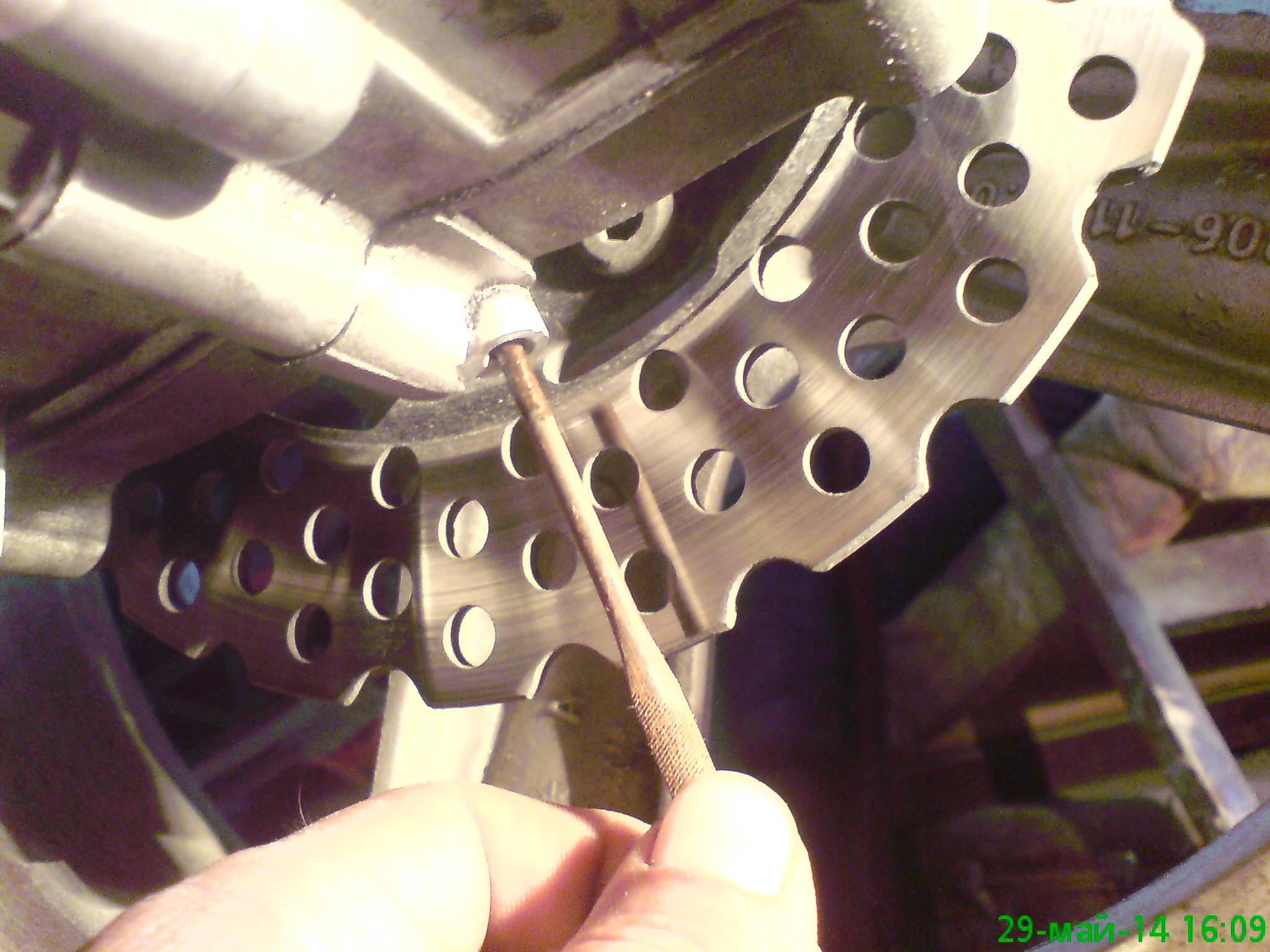

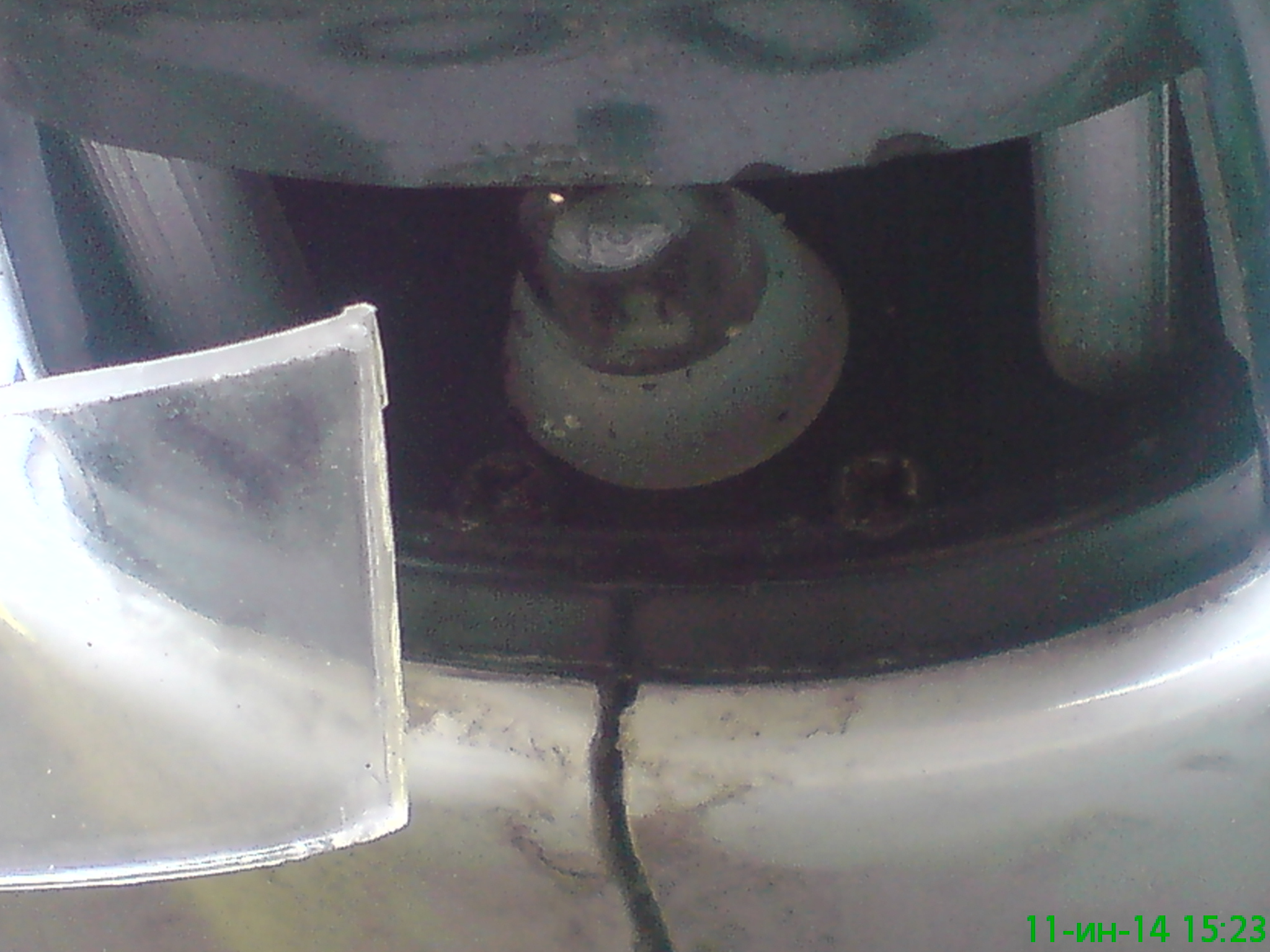

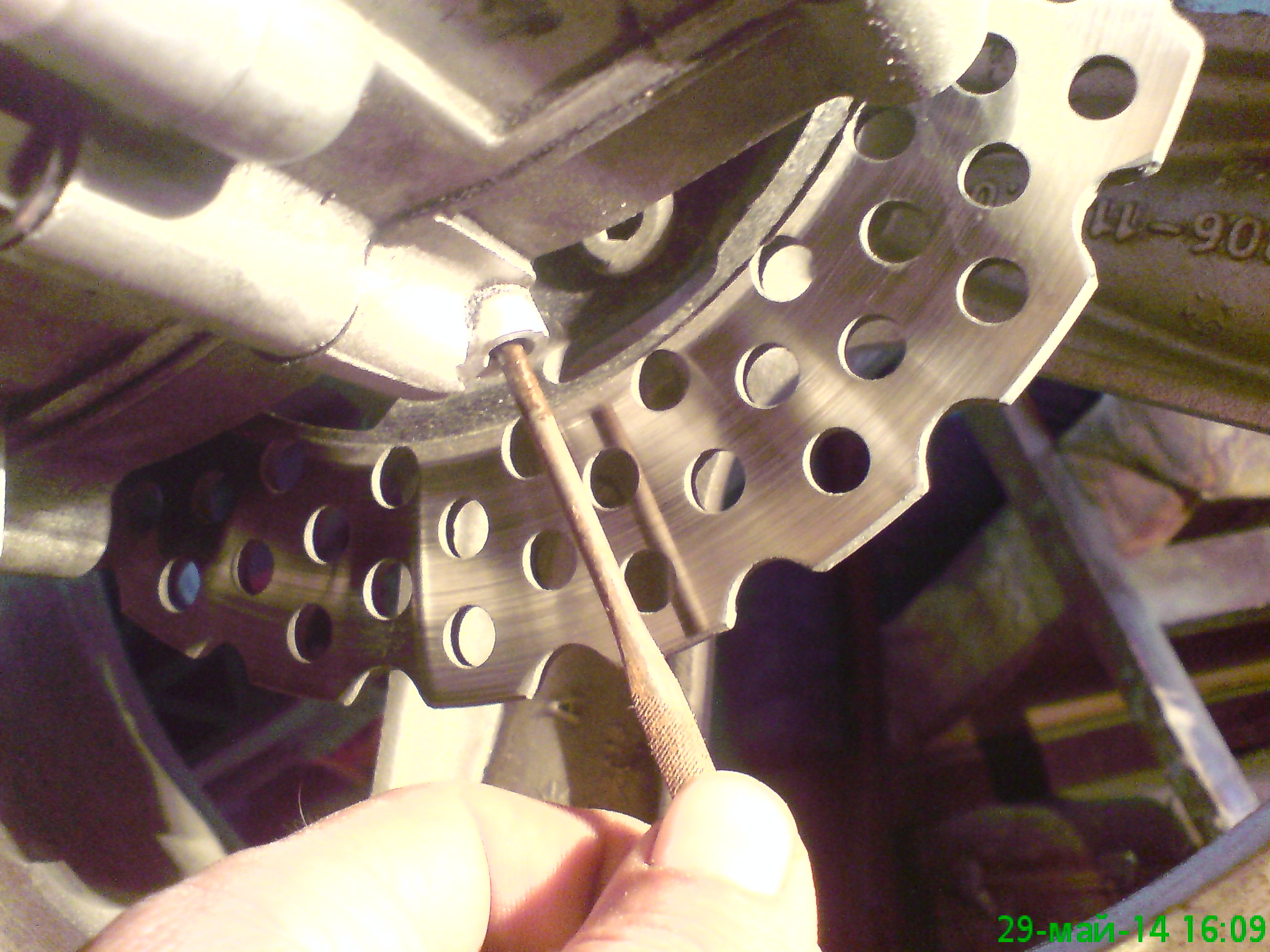

после замены масла в редукторе заметил что всё таки оно у меня продолжает чутка сочится из "технологического" отверстия.происходит это только на ходу.особо не напрягает-но и забыть об этом не могу-у остальных ведь сухо в этом месте!?.надеюсь это излишки и всё масло от туда не повыбрасывает.покатаюсь-понаблюдаю.

По проблемам, что случалось. Буду по порядку из технологического отверстия вариатора были капли масла, обращался к дилерам проверили, посмотрели дозвонились до главного дилера в Питере выяснили, что возможно излишки масла в случаи высокого давления.

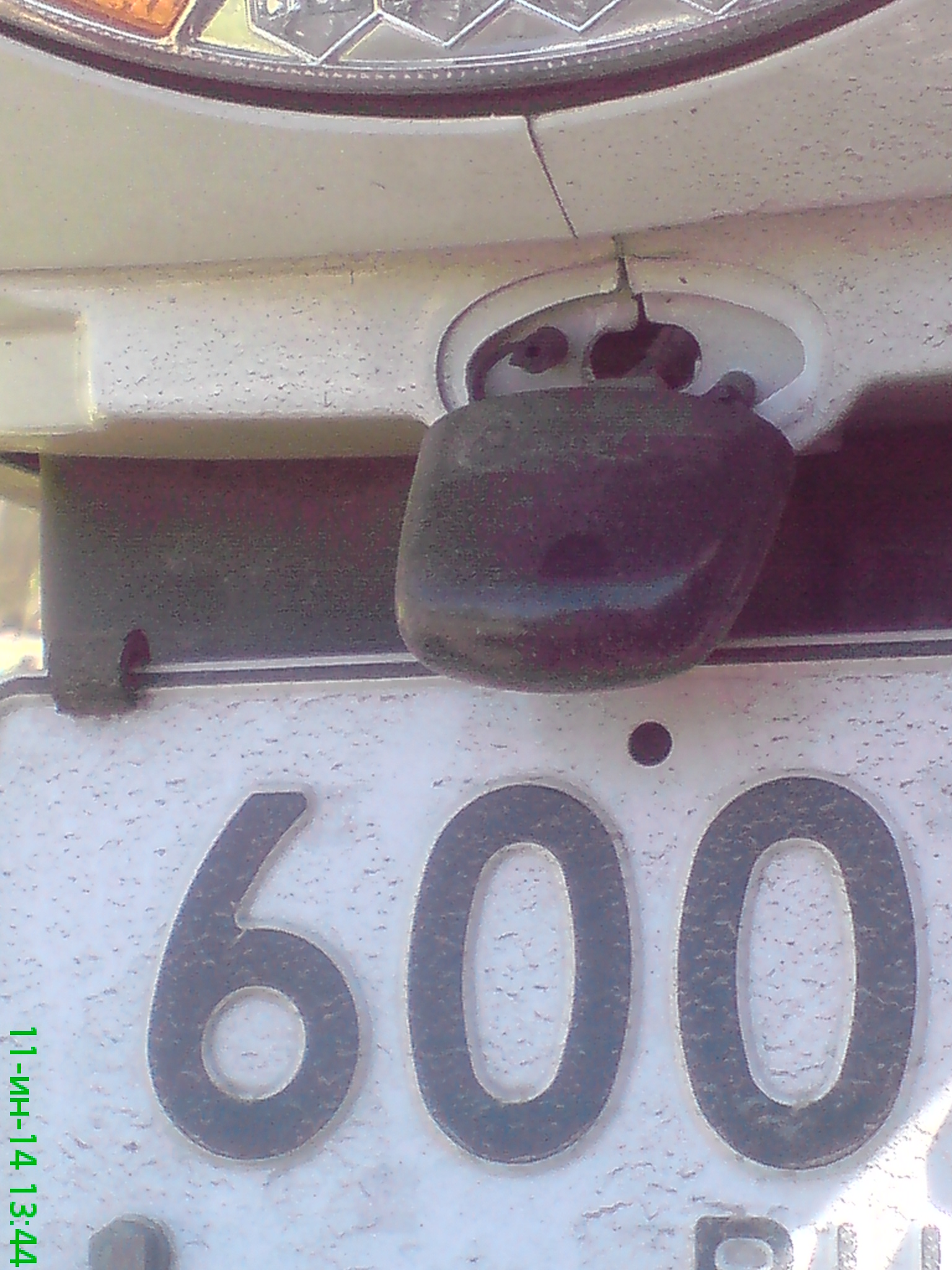

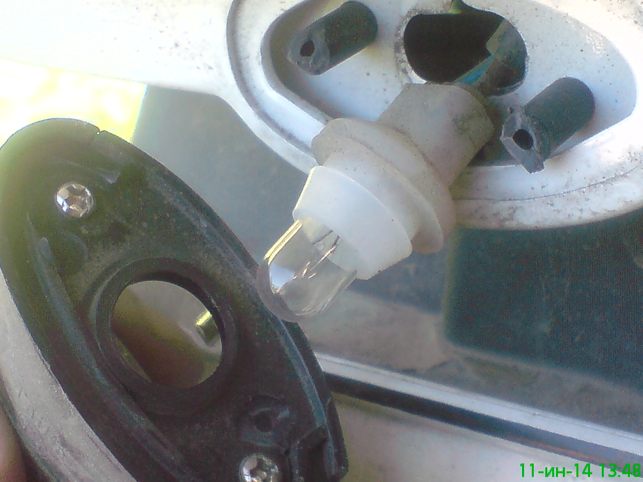

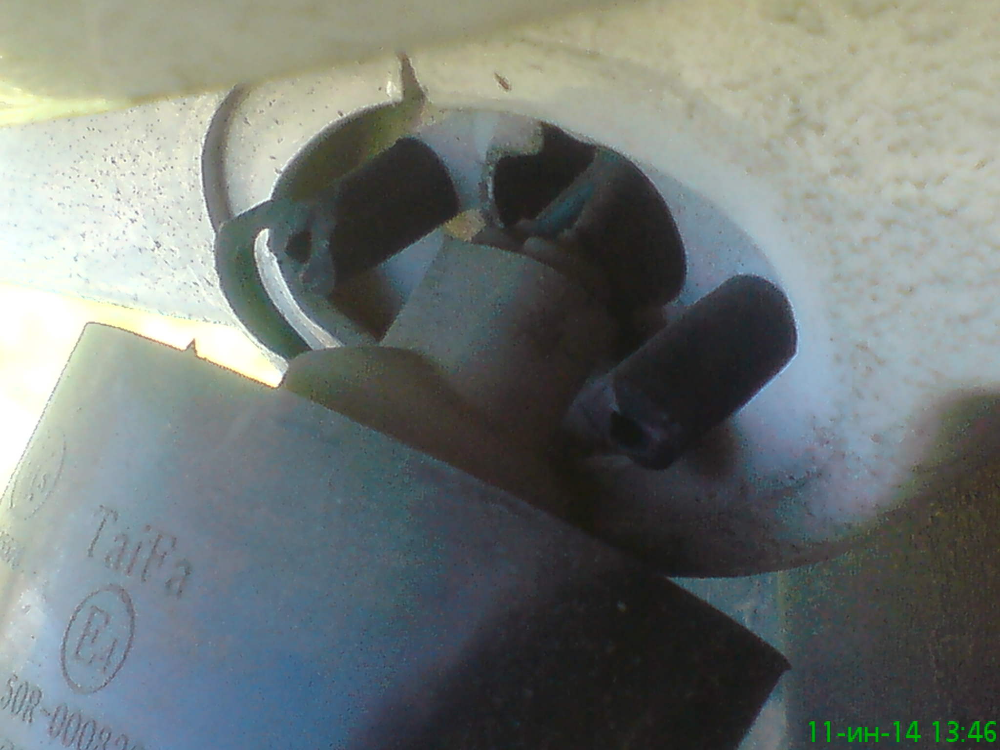

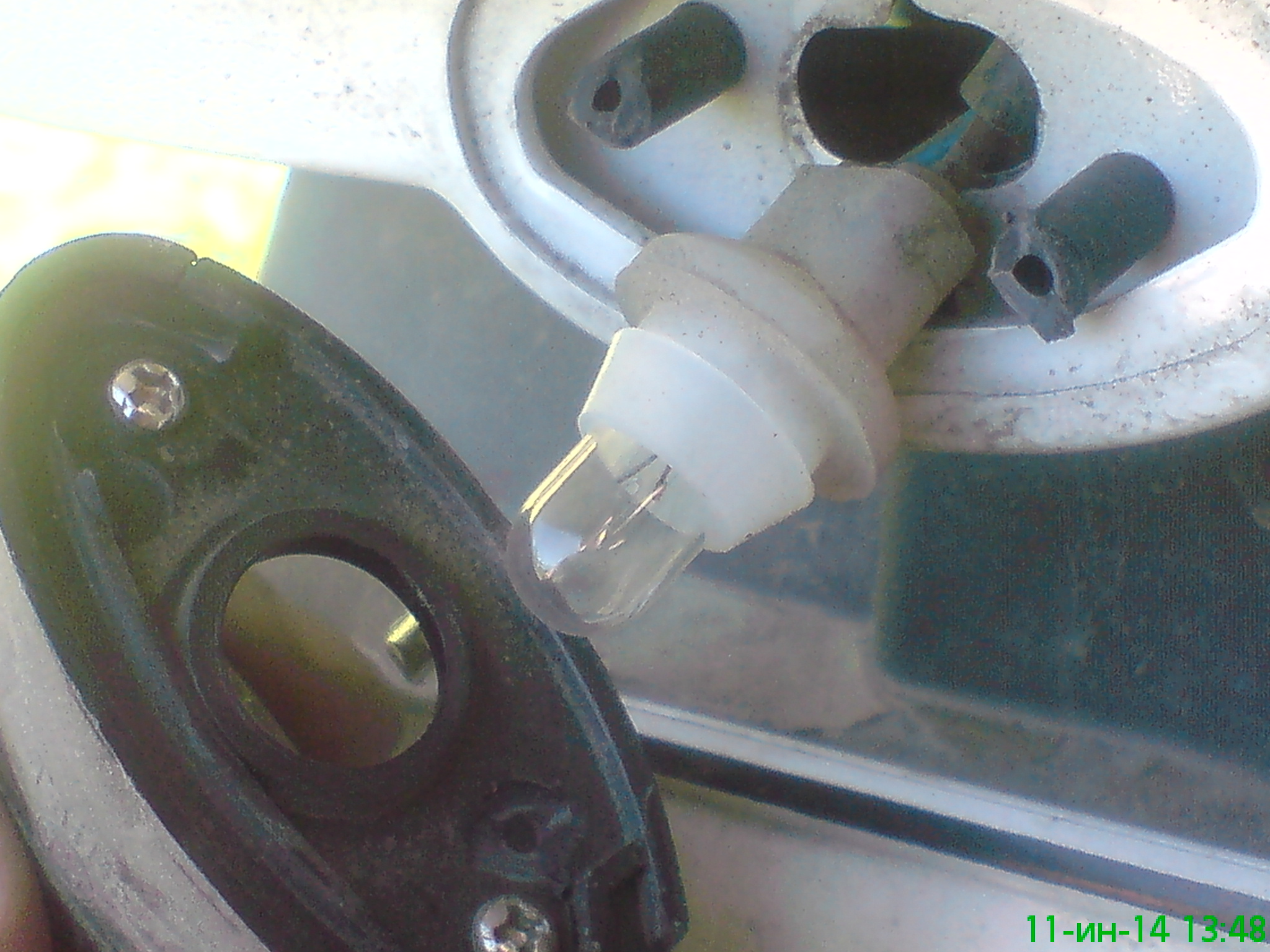

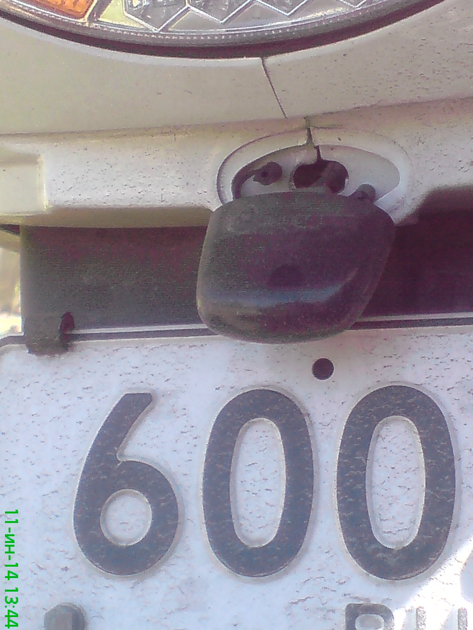

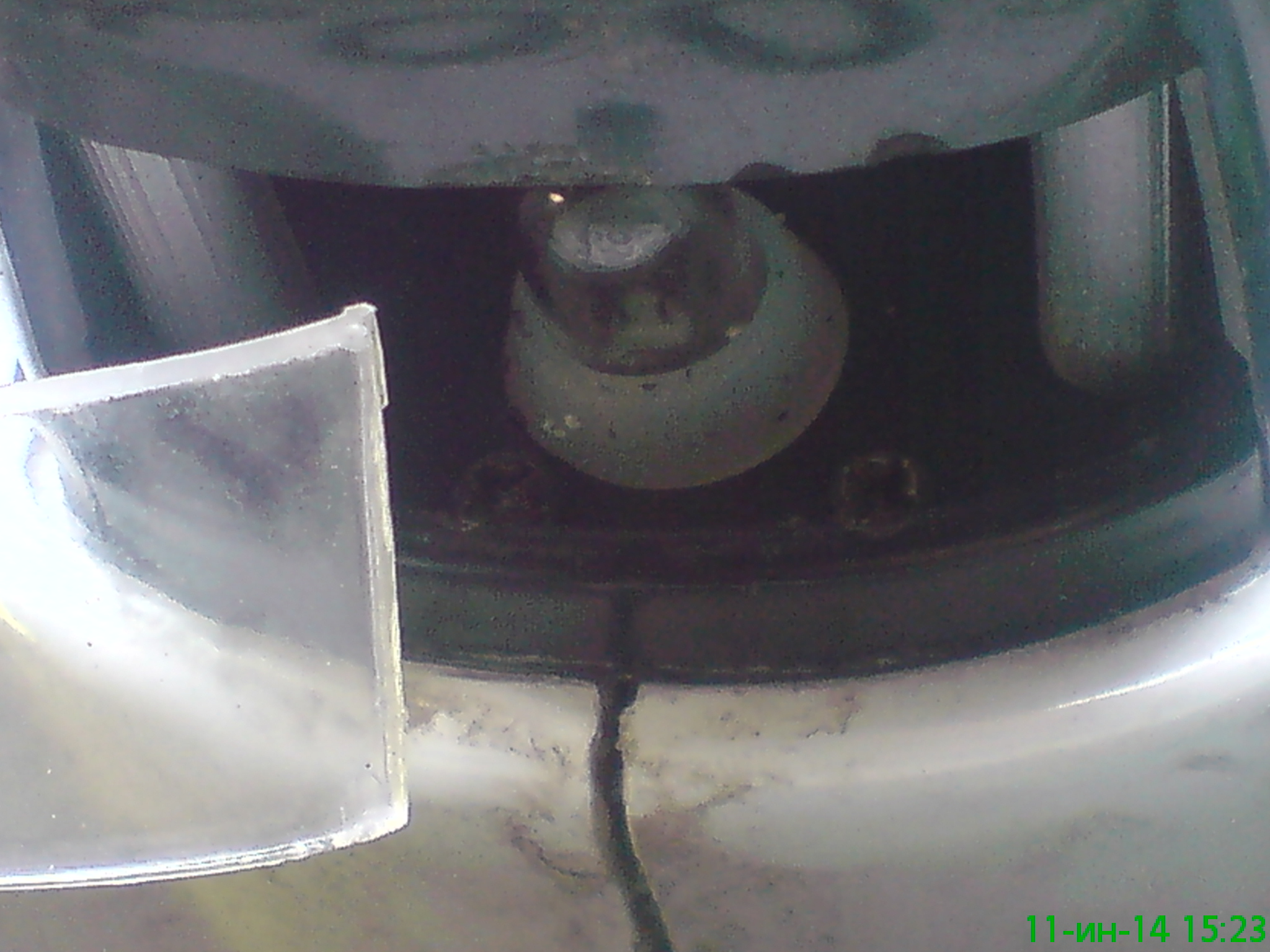

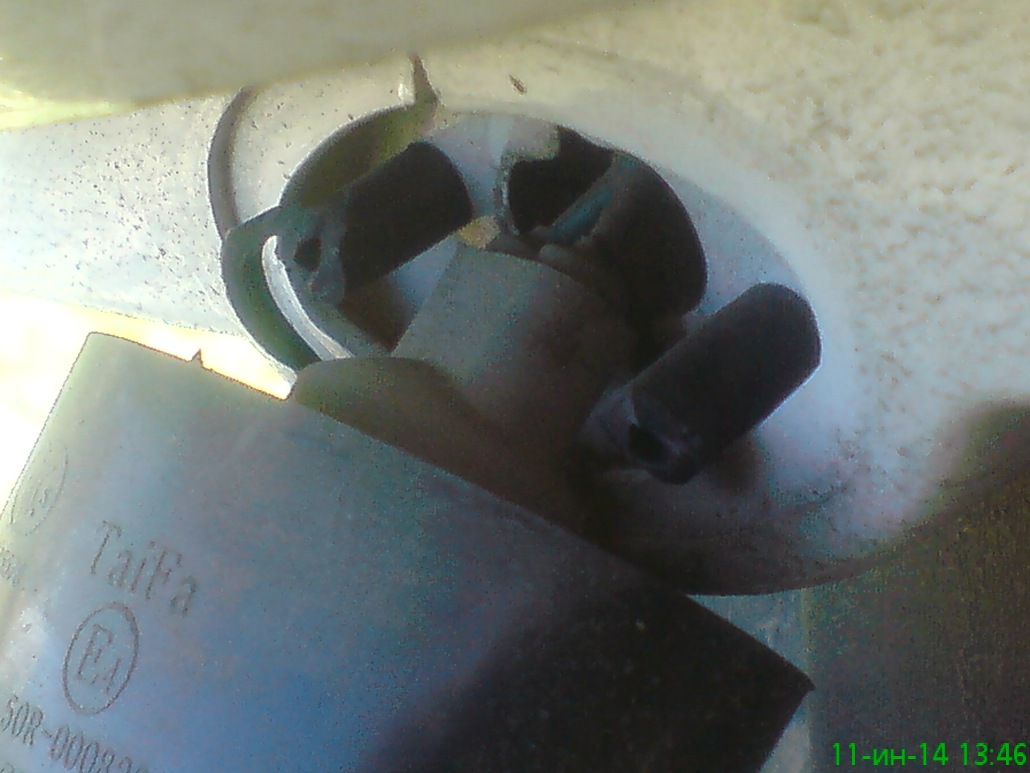

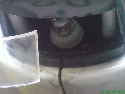

сегодня произошла неприятная поломка-обнаружил что отломана и болтается подсветка номера.почему это произошло -ума не приложу.зацепить вроде ни где не мог.тряска на кочках былллла-может от этого.
поломку устранил быстро-посадил на два самореза которых вообще не видно.
в остальном всё работает в штатном режиме-приближаюсь ко второму ТО (3800км)

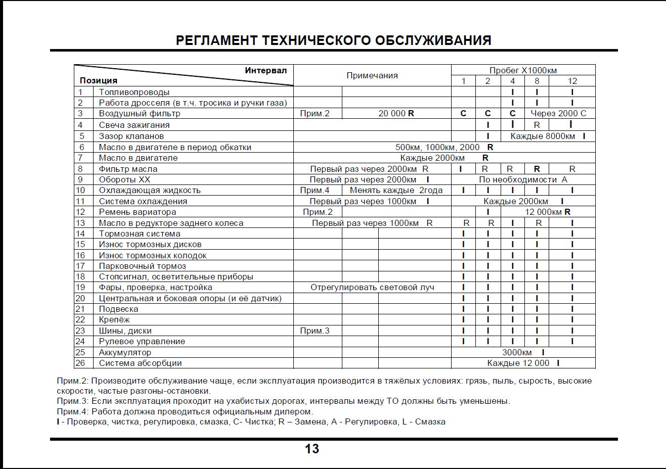

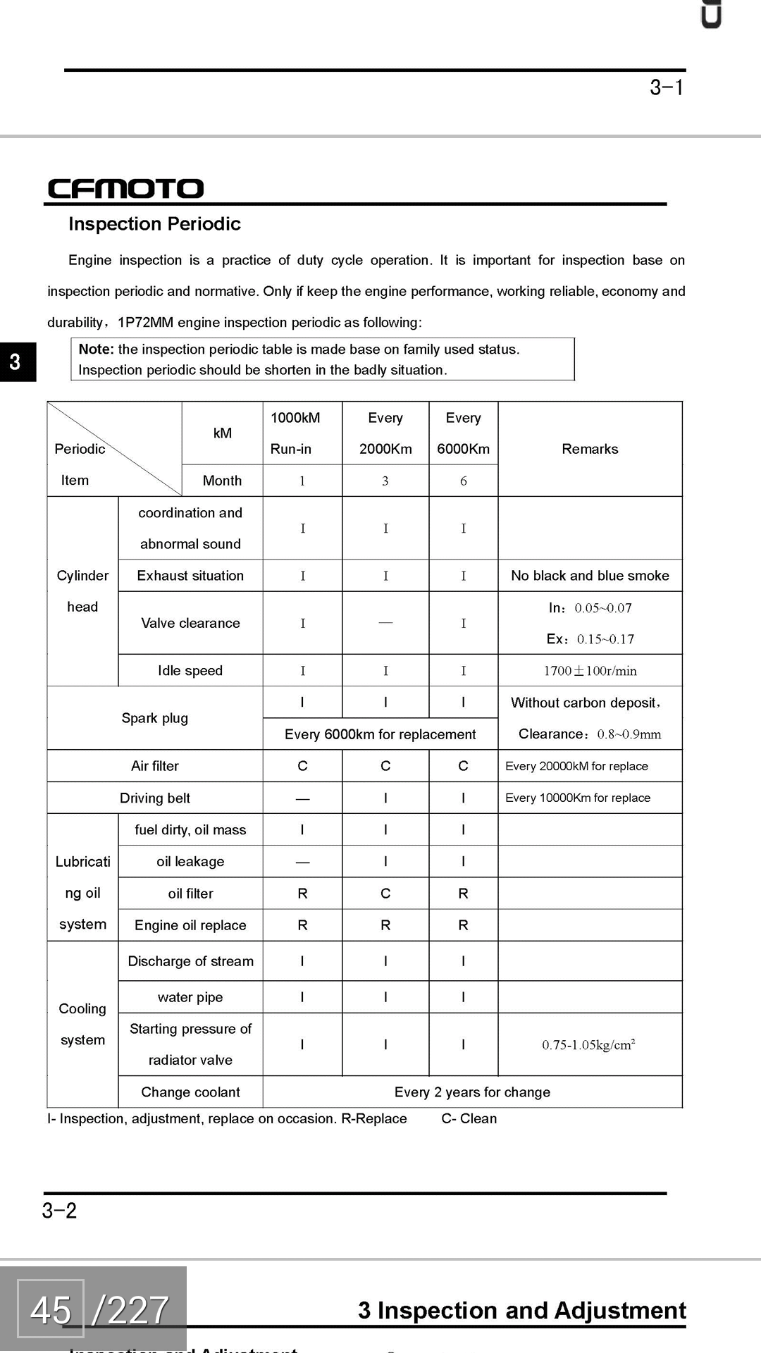

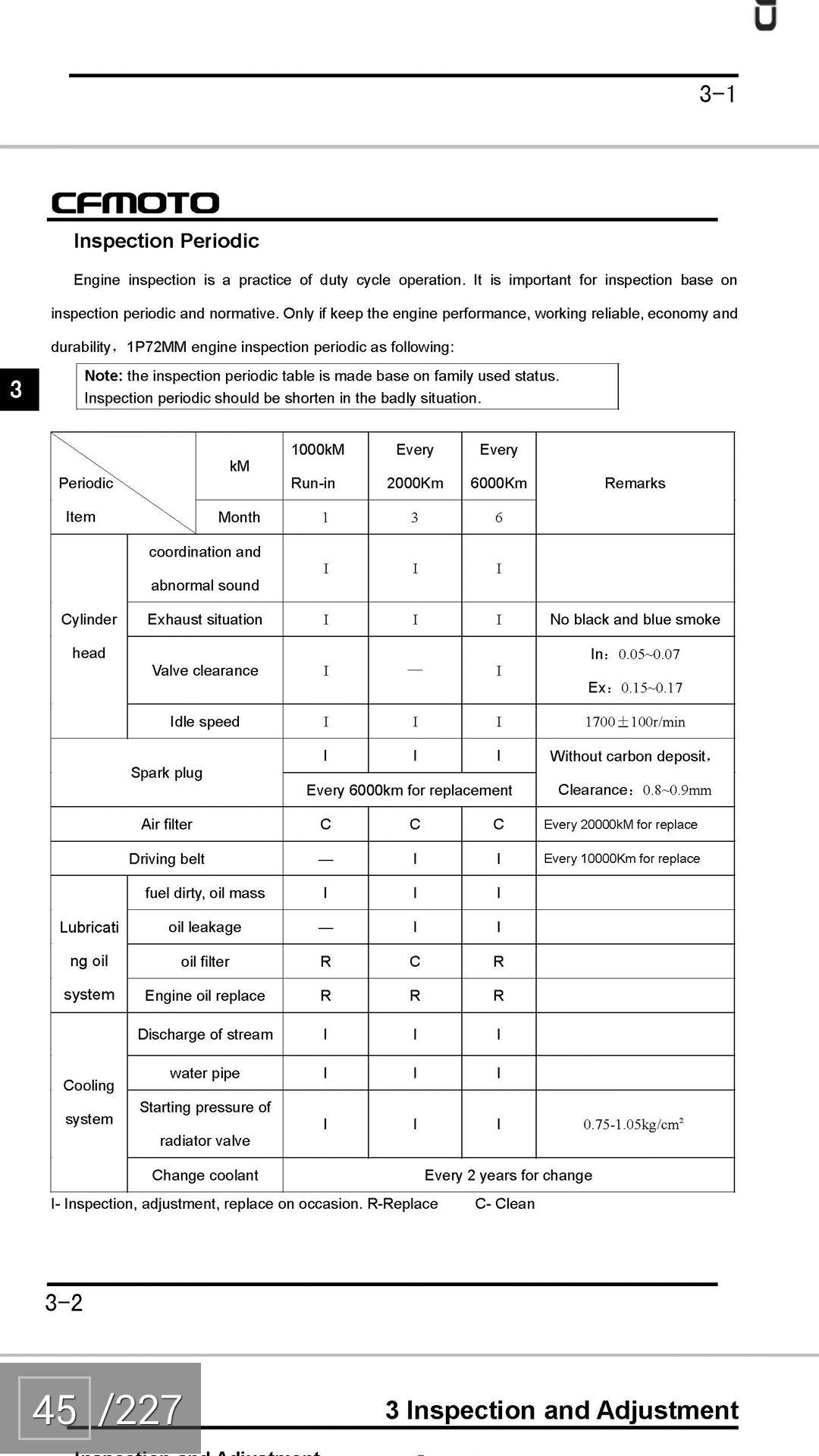

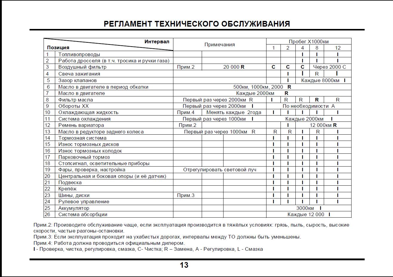

Да, печалька. Но устранил и хорошо. Вот мне интересно, все-таки через сколько делать ТО? В обоих книжках, в таблице, написано через 2000км, а над таблицей через 4000км. Что-то подсказывает что через 2 тыщи рановато. Как быть??? Однако в аглицком мануале ТО нужно проводить через 4000км

я Т.О буду проводить как написано в сервисной книге-что бы не утратить гарантию.далее проводить "Т.О" (Замену масла в двигателе)-каждые 2000км не собираюсь-как минимум через каждые 3500-4000км.

Я по мокрой больше 90 не еду никогда и то это максимум, хоть я и поменял резину на мишлен. Ты вот говоришь по сервисной книжке делать будешь через 2000, и в то же время что масло через 3500 - 4000. Не пойму это как?
ну и зря.
не экономь на масле!
чревато это.
много ль сэкономишь?
копейки.
вот лист ТО из моей книжки.
лист ТО.JPG [ 215.46 KiB | Просмотров: 4354 ]
