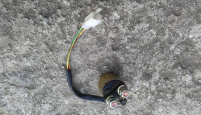

115 кочка пошла,полет нормальный.
Нафигнулось реле стартера,от чего подходит и что получше?

Подходит от кетая 125-150 кубиков :) оно везде (ну почти везде) не просто одинаковое, а одно и то же.

только разъем на ключ зажигания другой,и хватают их пачками.Один продаван советовал помощнее ставить.Летит релюха,как я понял,от посаженных аккумов.
