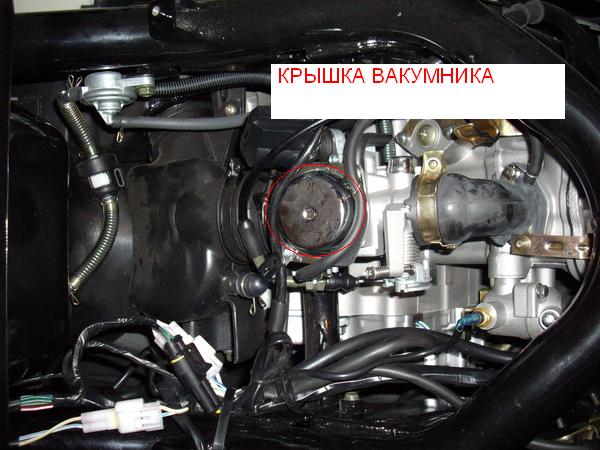

сними верхнюю крышку вакумника, там мембрана с иглой, проверь цела ли мембрана и нет ли задиров на игле, она может не полностью подниматься, или способ попроще рукояткой отвёртки (лучше чтобы была прорезинина) пару раз стукни по вакумнику когда движка будет заведена (не переусердствуй) если не поможет снимай крышку и проверяй. Говорю сразу нужно делать всё очень аккуратно дабы не порвать мембрану, собирать нужно тоже аккуратно, если не поймёш как это проще сделать сразу :-D потратиш много нервов.
ещё возможно пещинка какимто чудеснийшим образом перекрыла топливный канальчик или жиклёр.
Пальцем покажи, где это, плиз:

хромированая сверху, когда будеш снимать придерживай там пружина
Попробуй всётаки на заведённом скуте пару раз стукнуть по вакумнику, чтобы не разбирать, если не поможет тогда уже лезть полюбому.
Убедится в исправности вакуумной системы можно ничего не разбирая ))) . Достаточно снять с карба патрубок от воздушного фильтра и любым доступным способом ( визуально , через зеркальце , просто пальцем , отвёрткой ) определить подъём дросселя при работающем движке и прогазовках .
Вообще , вероятность самопроизвольного разрыва мембраны мала , обычно это происходит на старых аппаратах .
Здесь больше похоже или на засорение главной дозирующей системы , или на плохую подачу бензина из-за крана или фильтра.
