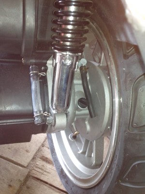

Вчера менял масло в редукторе,слилось грамм 150 , а залил 450- не многовато? Но через край не полилось. Туда лил-то, еще подлить?
Комментарий к файлу: Заливная пробка?
IMG_20130406_180241.jpg [ 508.71 KiB | Просмотров: 7086 ]
 Заголовок сообщения: Re: Jonway Ranger 250cc
СообщениеДобавлено: 21 Apr 2013, 09:09
Обычно в редуктор заливается не более 150мл. Не думаю, что твой редуктор чем-то сильно отличается от всех других.
