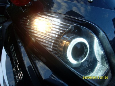

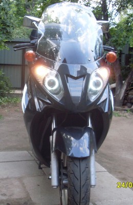

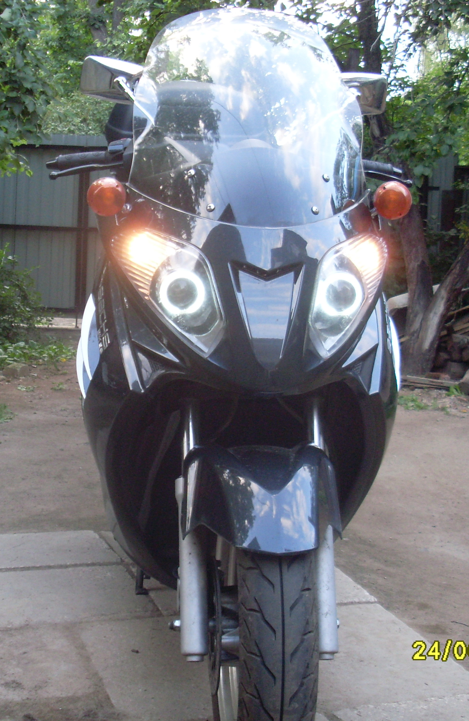

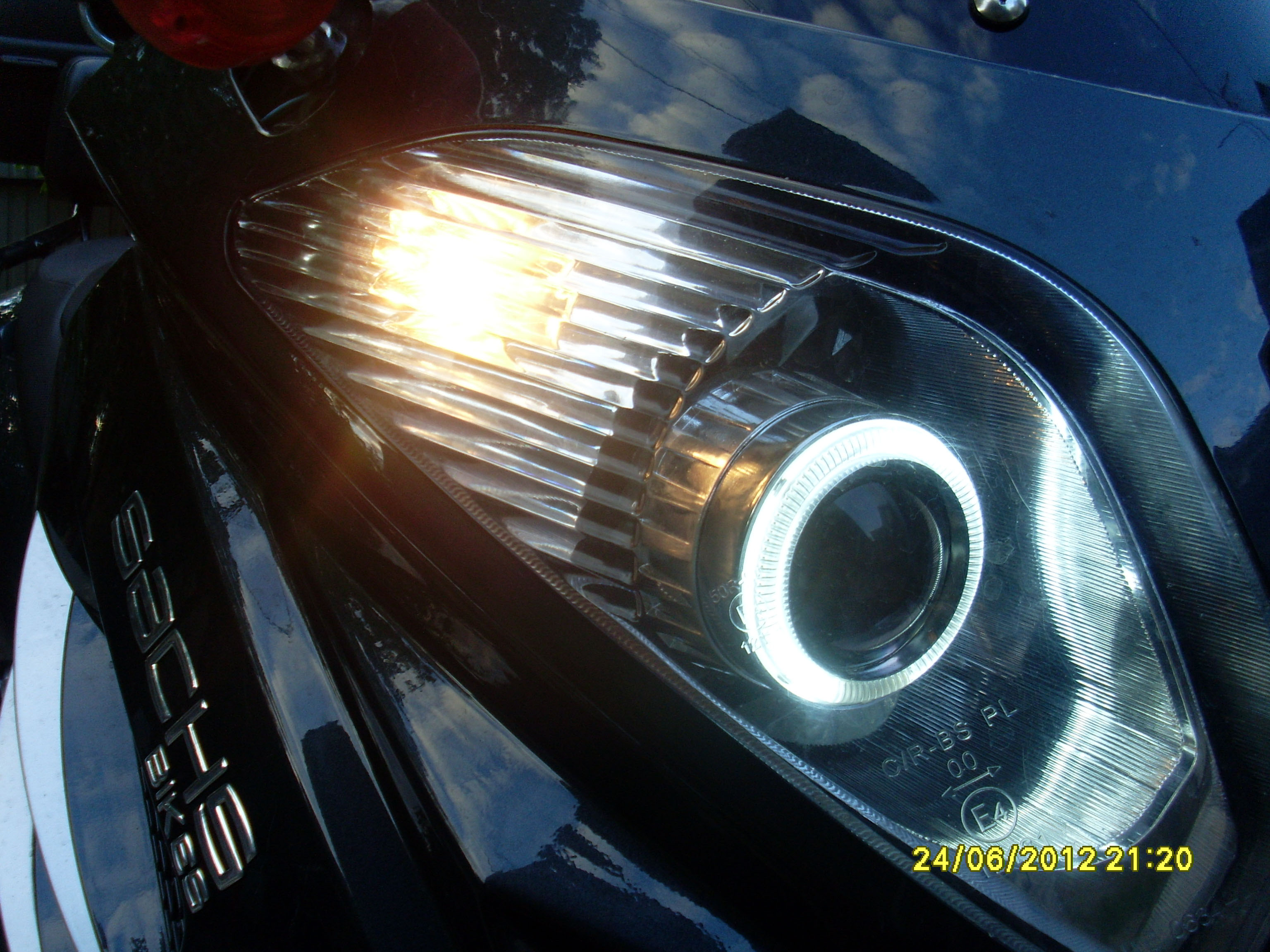

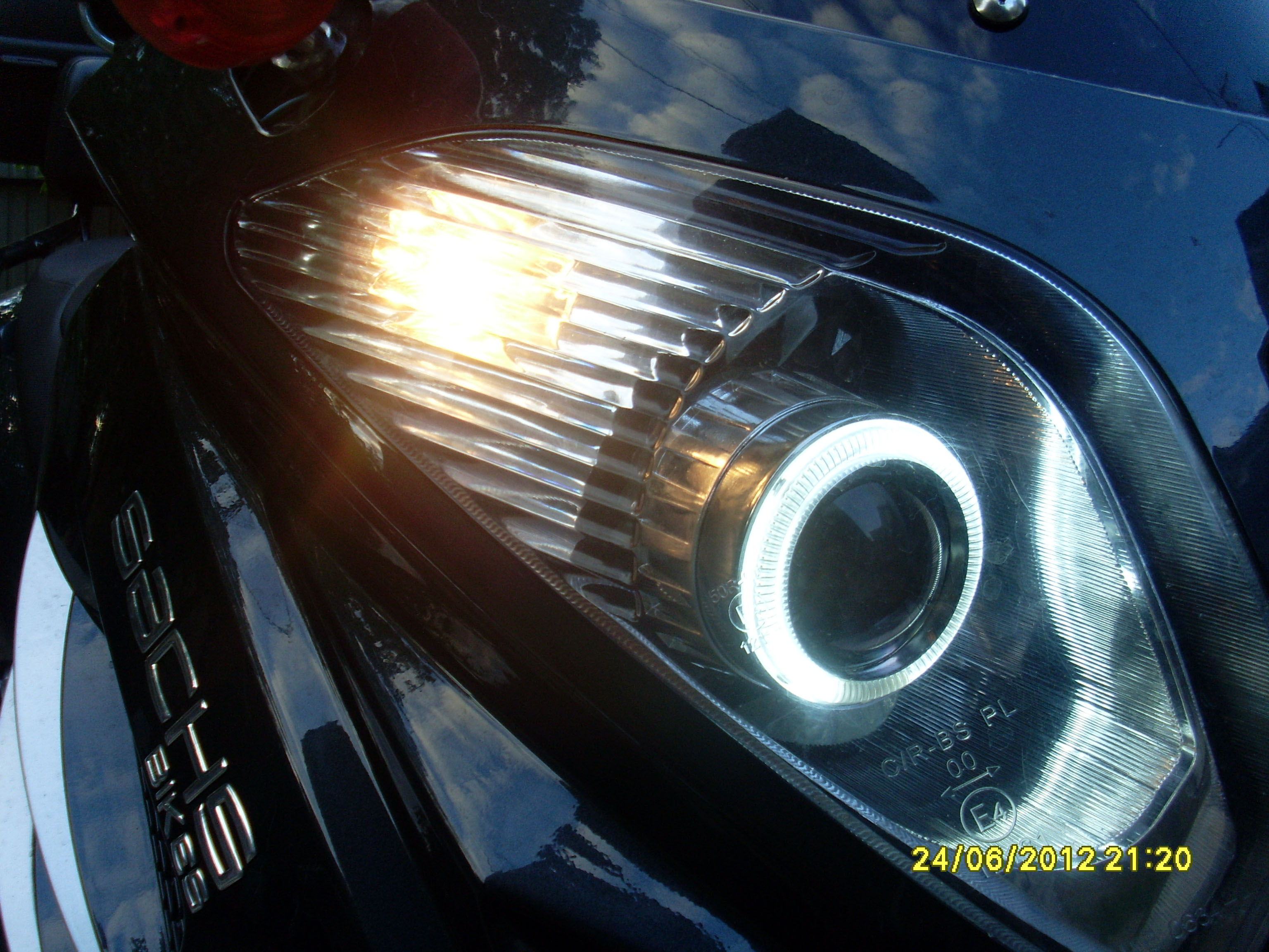

вот собственно...
SL3790342.jpg [ 912.8 KiB | Просмотров: 5742 ]
Untitled-1 copy.jpg [ 842.05 KiB | Просмотров: 5742 ]
