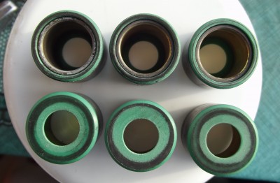

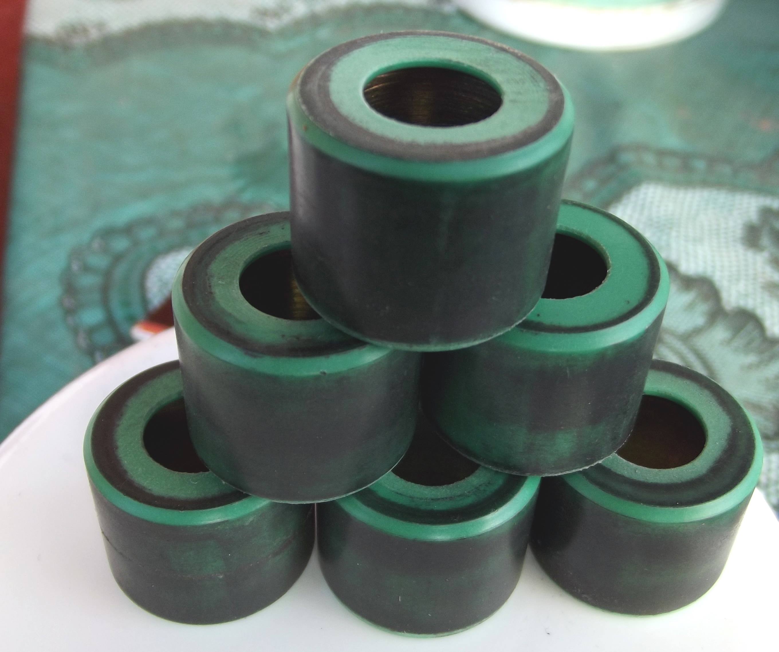

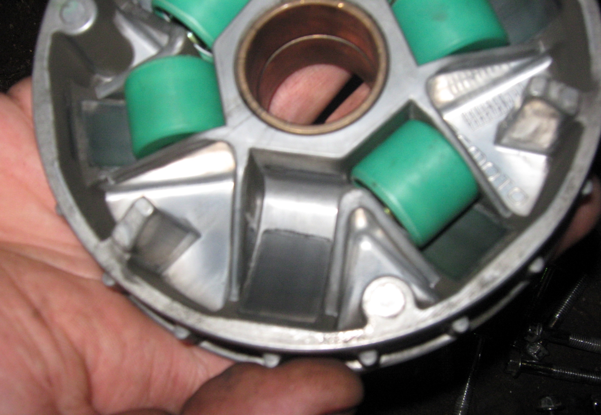

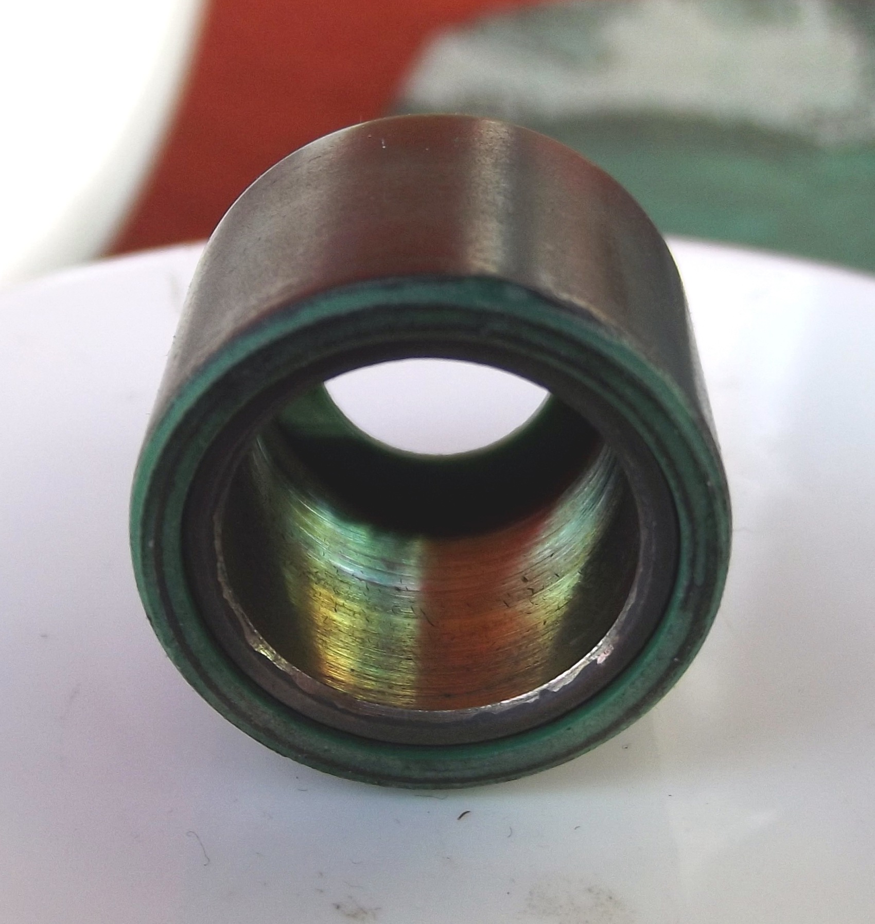

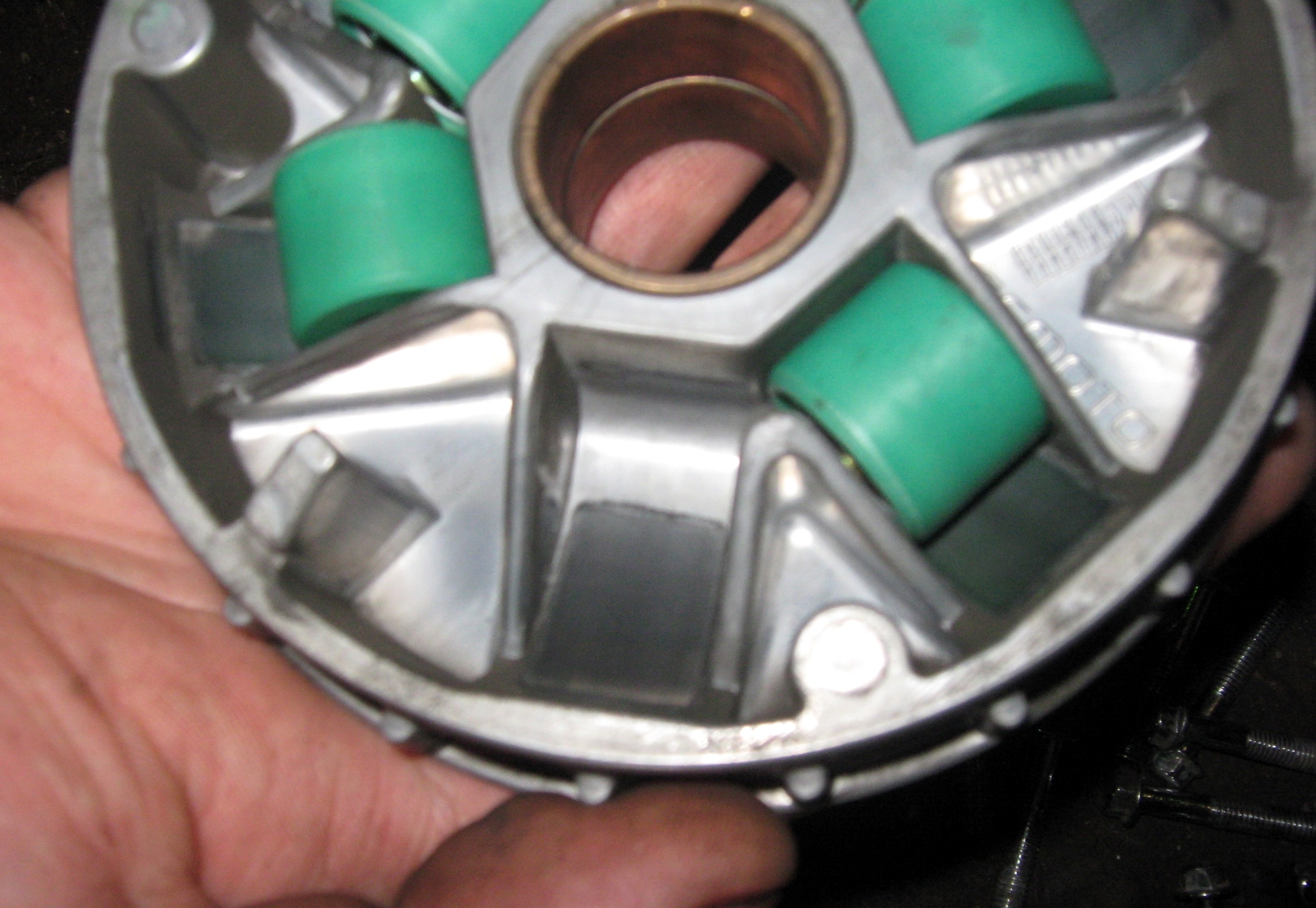

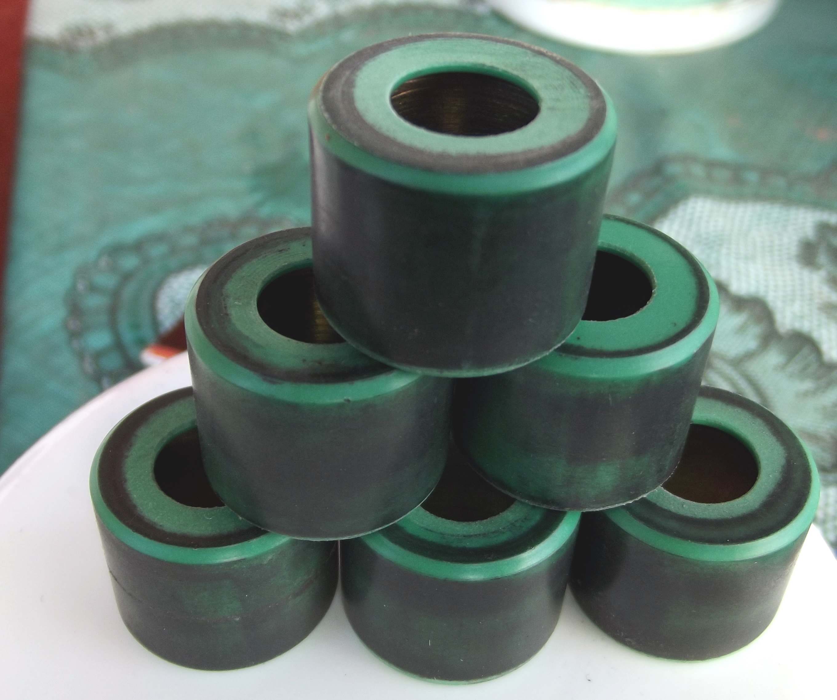

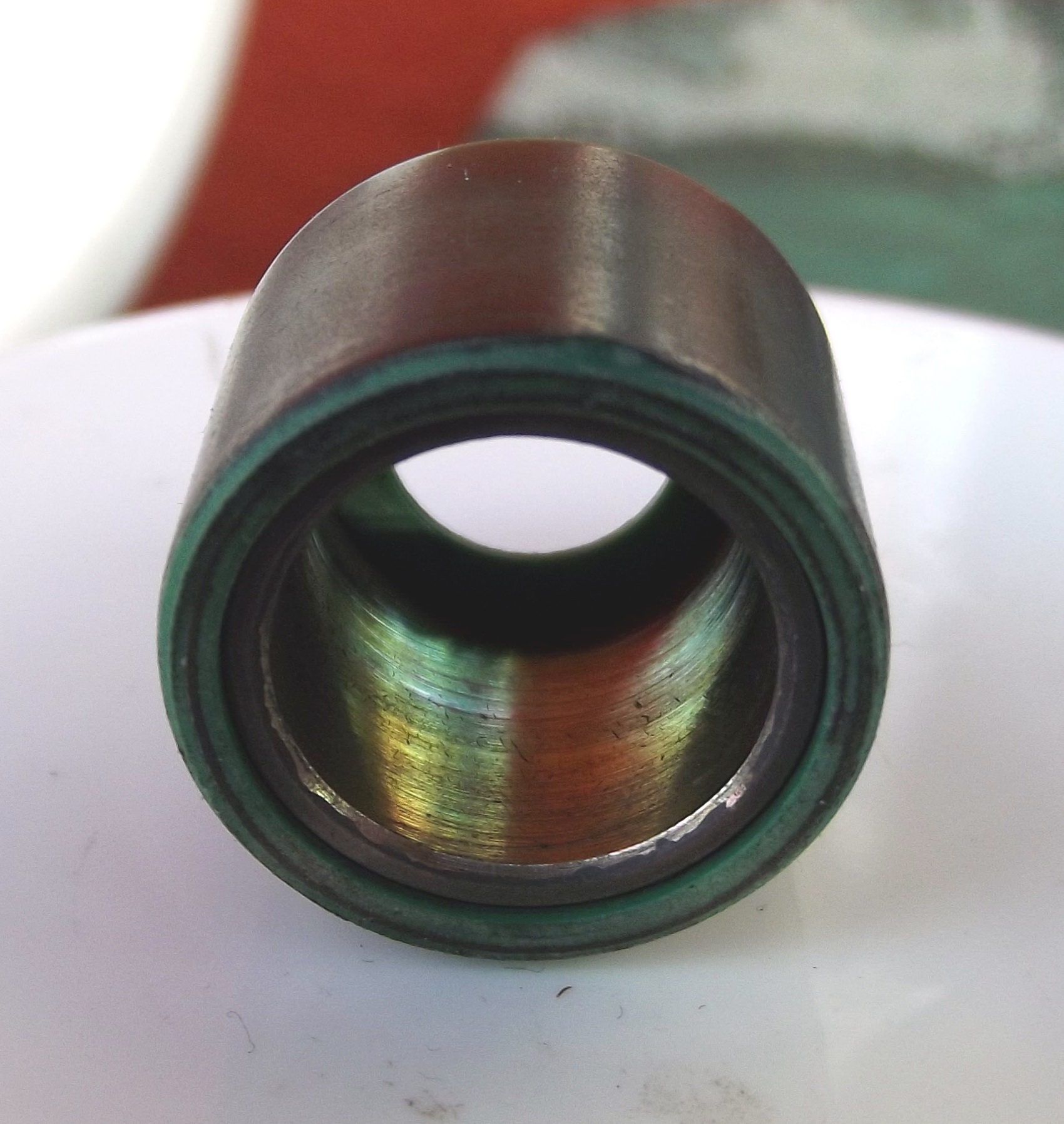

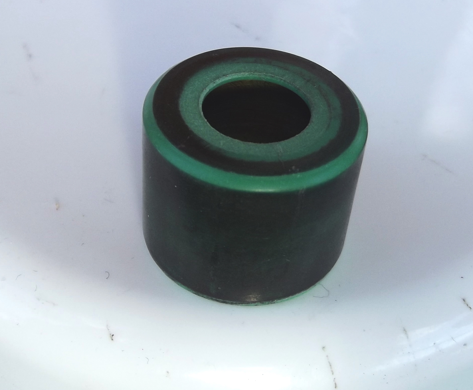

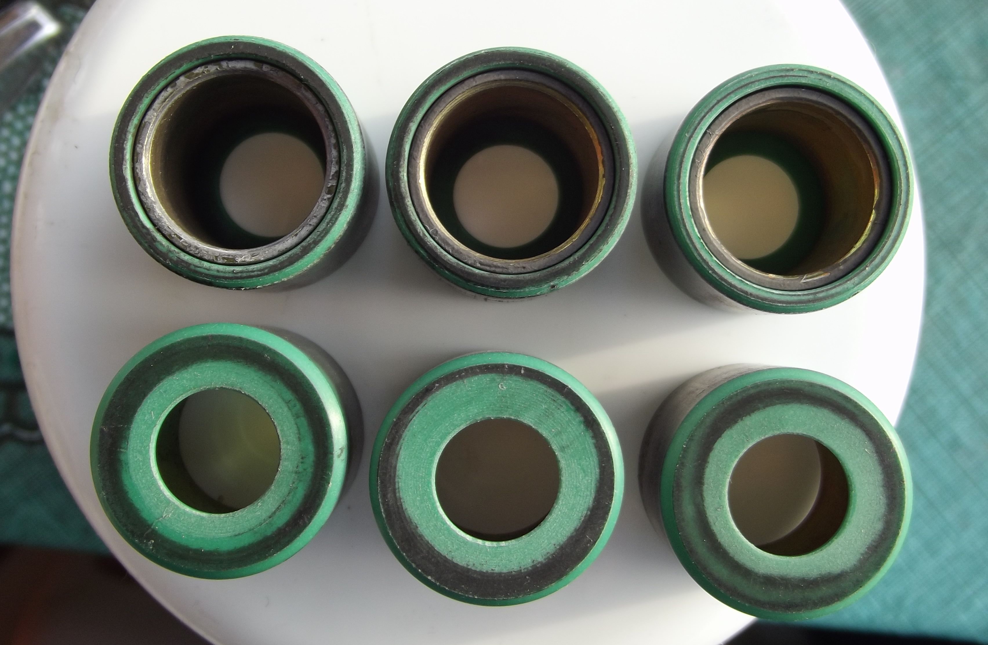

ну а теперь обещаные ролики и слайдеры.
сегодня заменил :)

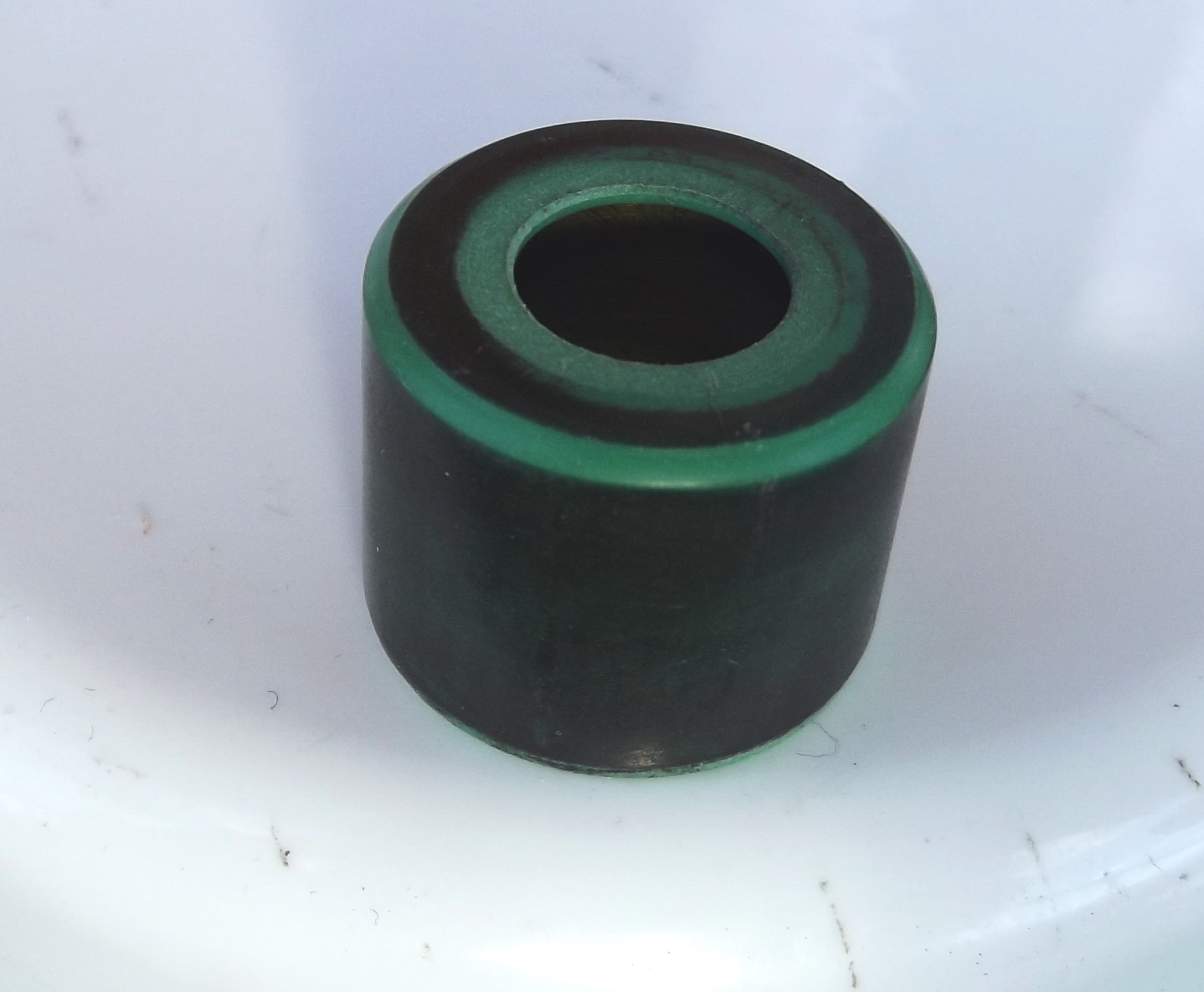

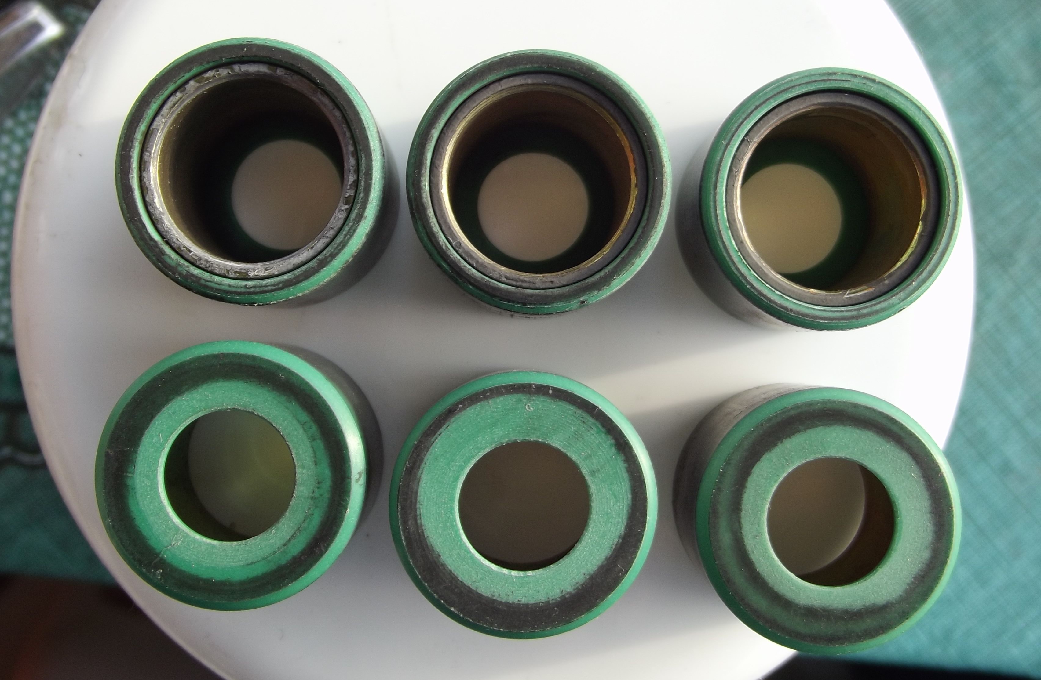

1-ролики: новые+пустое посадочное место и старые:
IMG_3929.JPG [ 1.61 MiB | Просмотров: 4920 ]
DSCF1967.jpg [ 1.07 MiB | Просмотров: 4920 ]
DSCF1965.jpg [ 634.9 KiB | Просмотров: 4920 ]
DSCF1964.jpg [ 1.14 MiB | Просмотров: 4920 ]
DSCF1963.jpg [ 776.79 KiB | Просмотров: 4920 ]

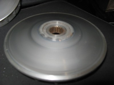

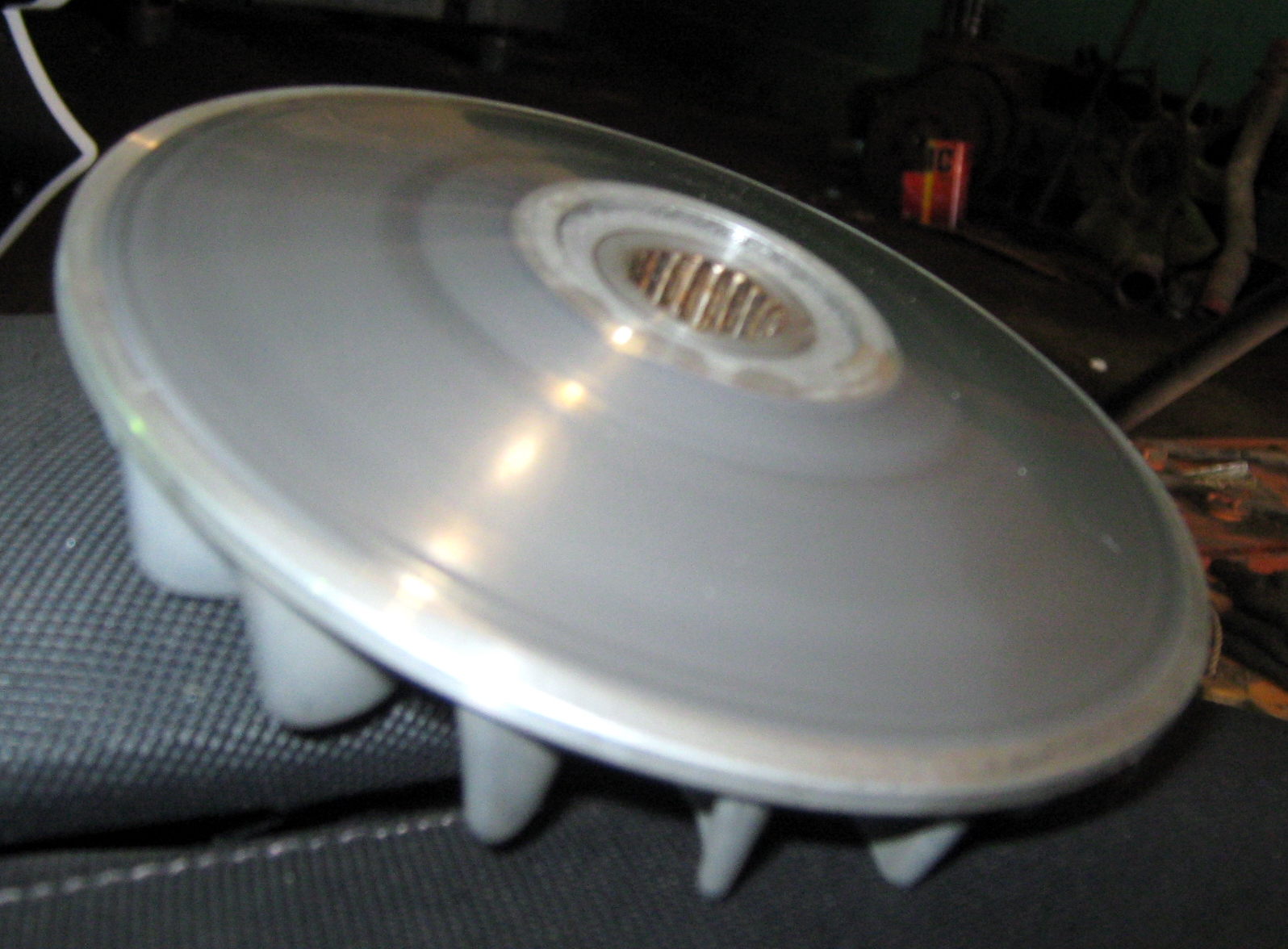

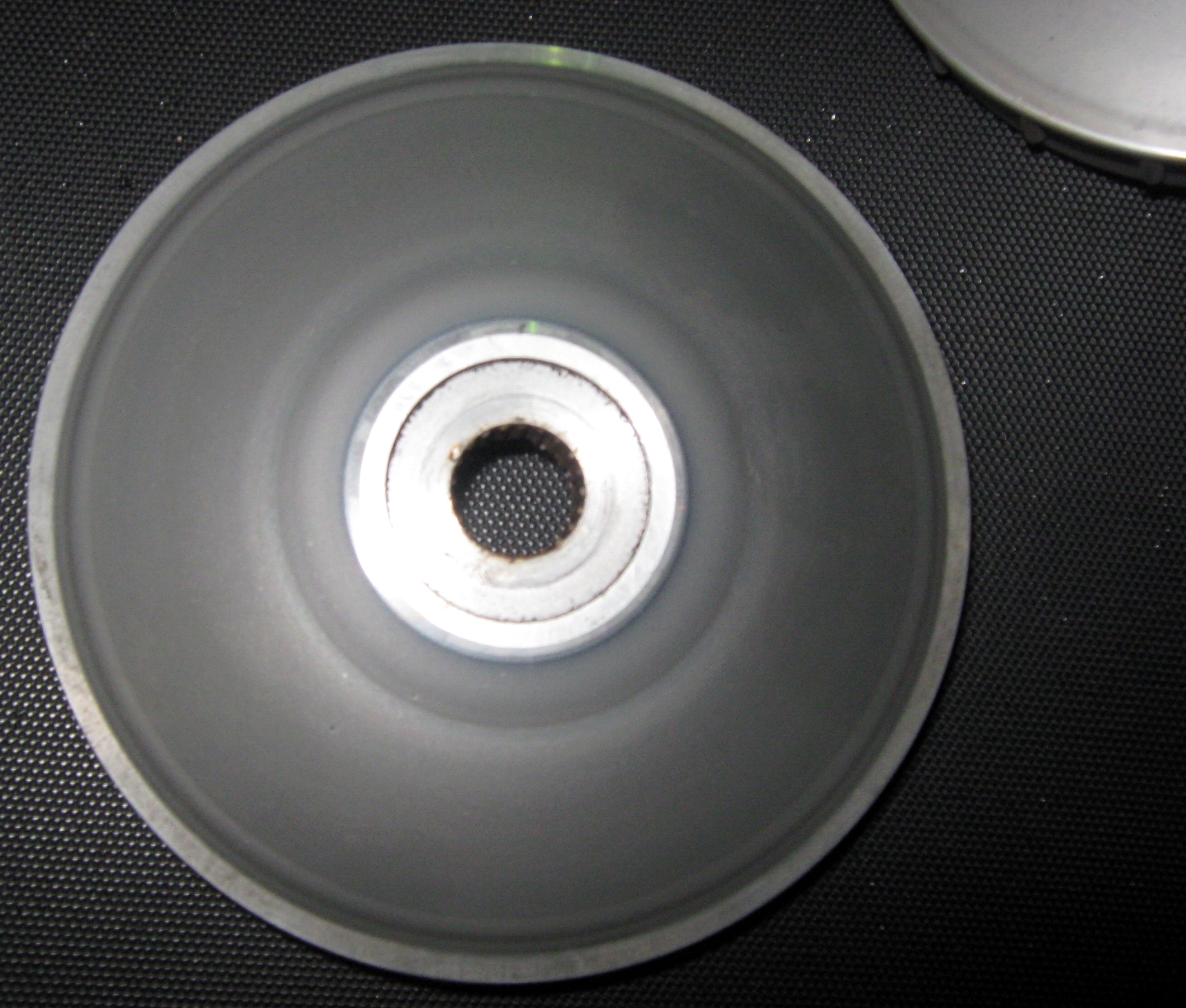

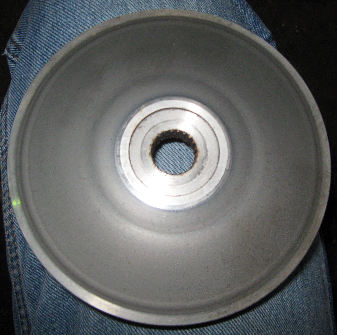

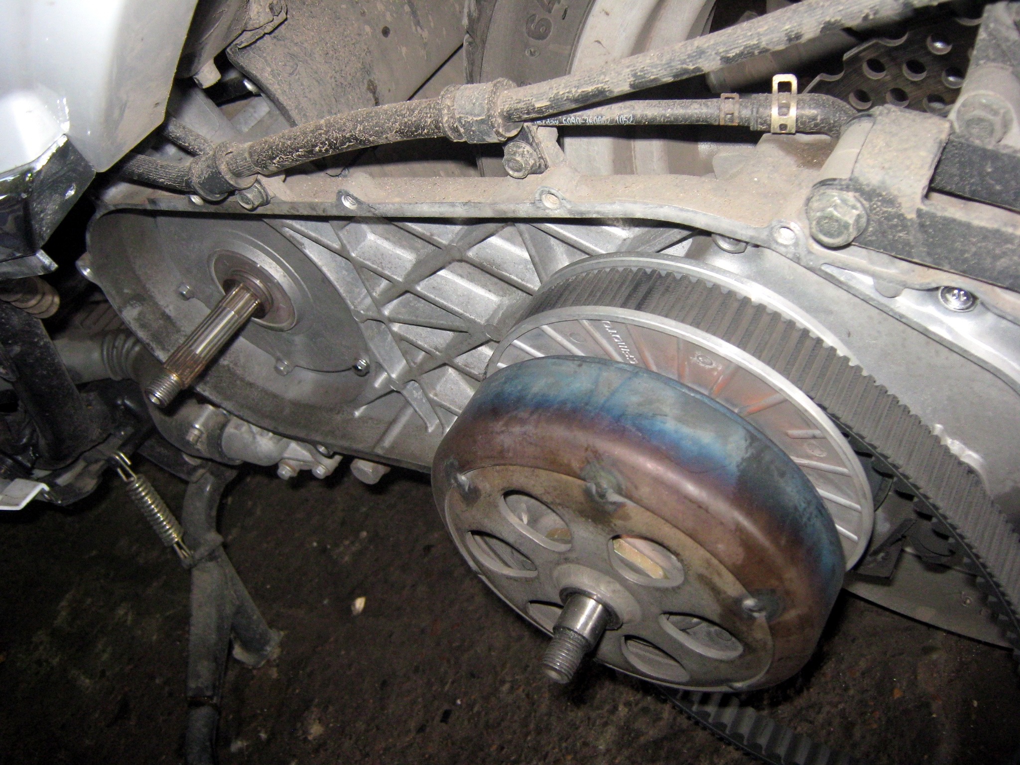

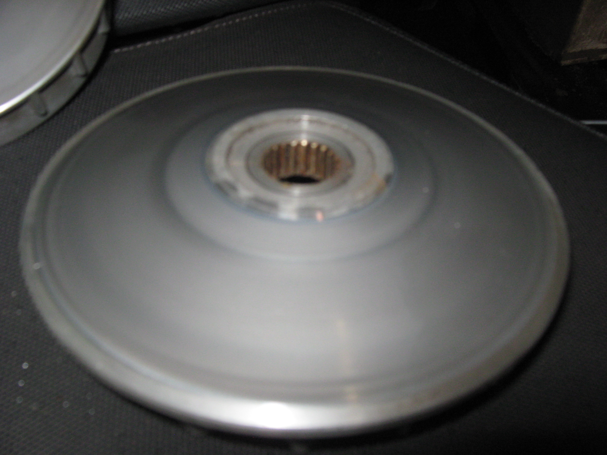

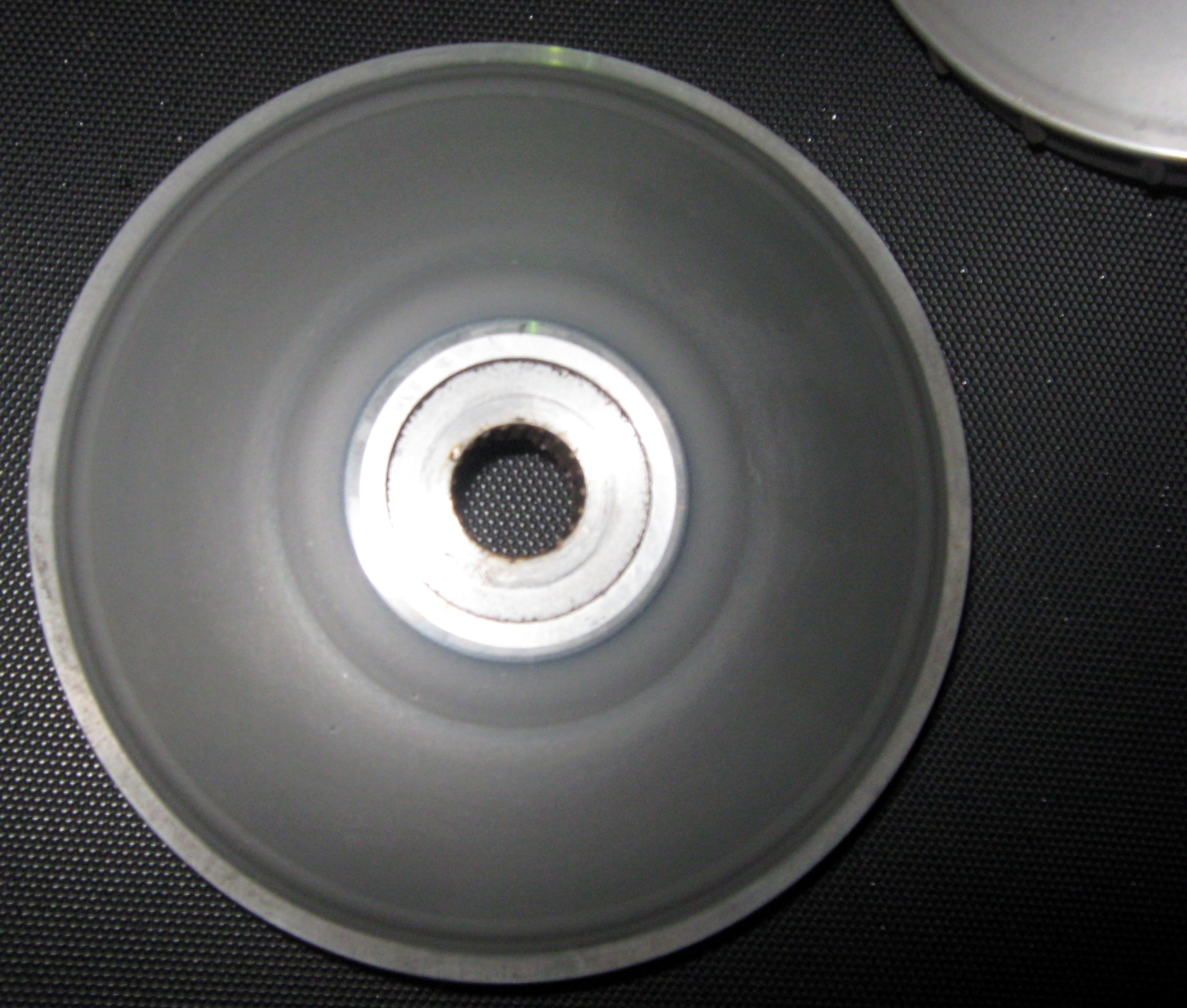

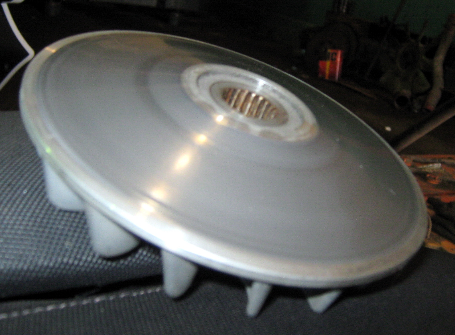

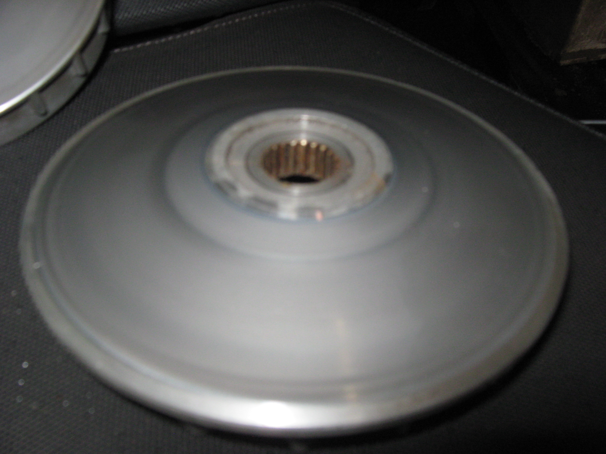

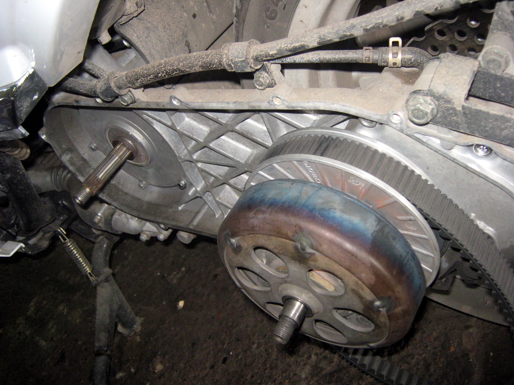

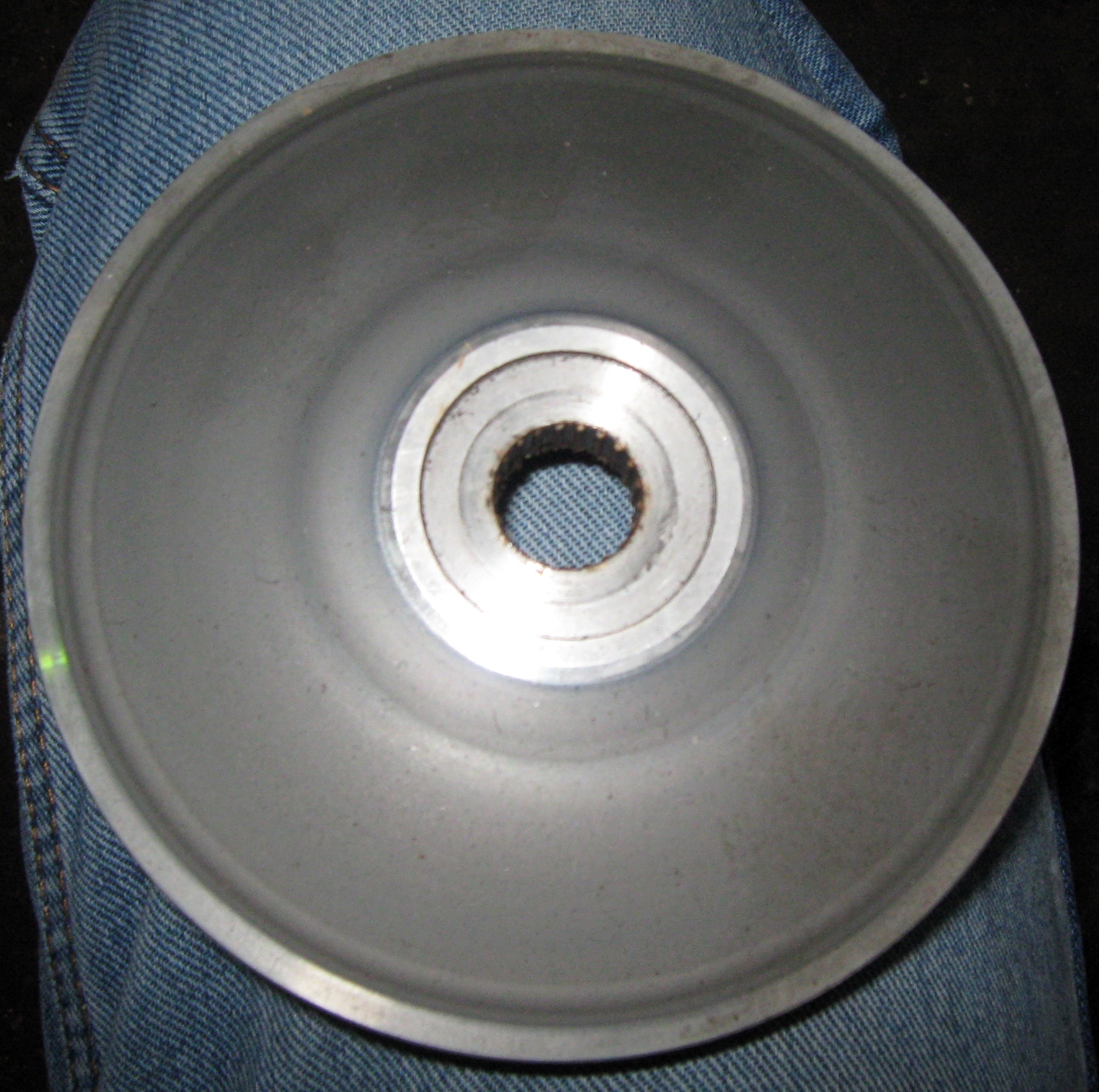

далее - поверхности вариатора:
IMG_3926.JPG [ 1.53 MiB | Просмотров: 4911 ]
IMG_3924.JPG [ 1.66 MiB | Просмотров: 4911 ]
IMG_3923.JPG [ 1.22 MiB | Просмотров: 4911 ]
IMG_3922.JPG [ 1.16 MiB | Просмотров: 4911 ]
IMG_3921.JPG [ 1.23 MiB | Просмотров: 4911 ]

колокол сцепления(следы перегрева) и упаковка от слайдеров и роликов.
старые ролики взвесил = 11 гр
новые - не успел :)
DSCF1971.jpg [ 1.4 MiB | Просмотров: 4911 ]
IMG_3925.jpg [ 1.08 MiB | Просмотров: 4911 ]

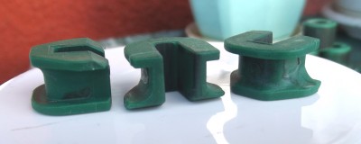

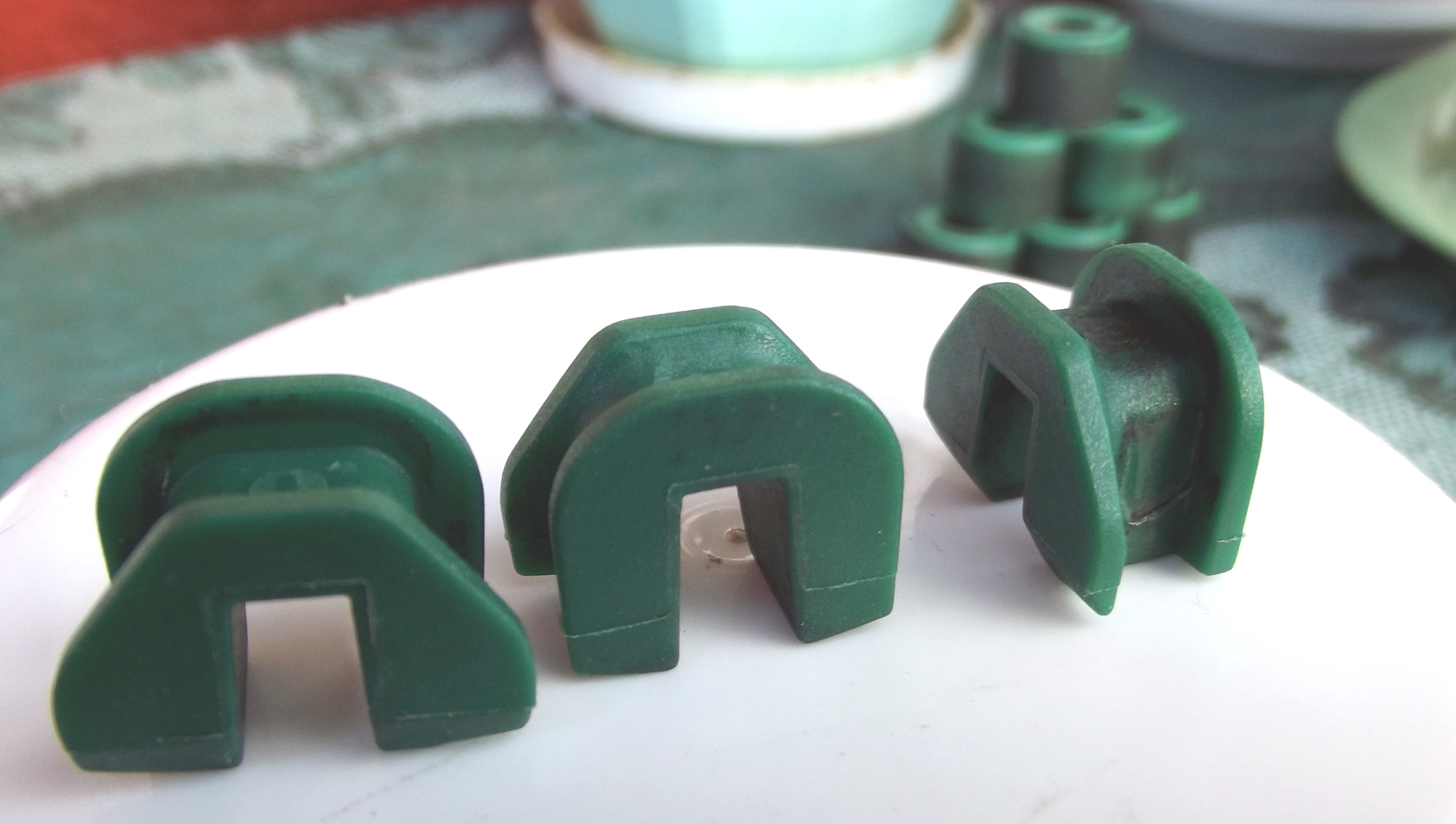

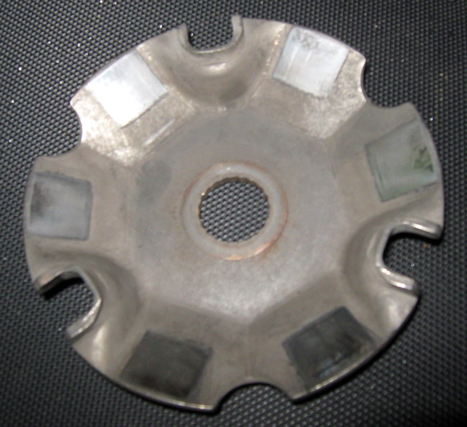

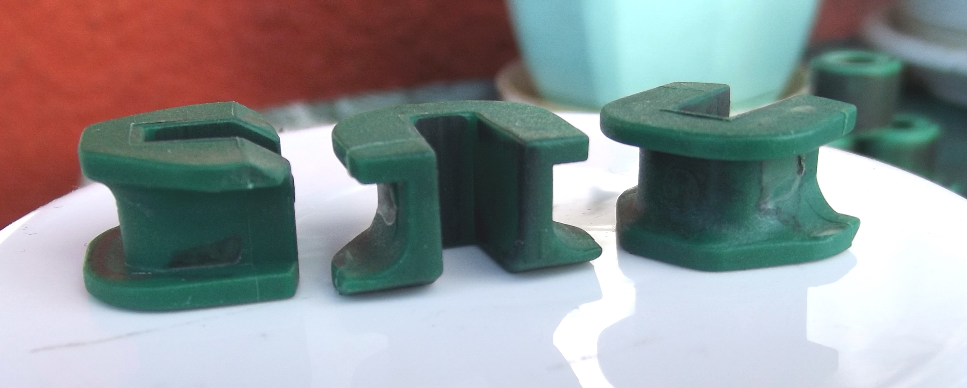

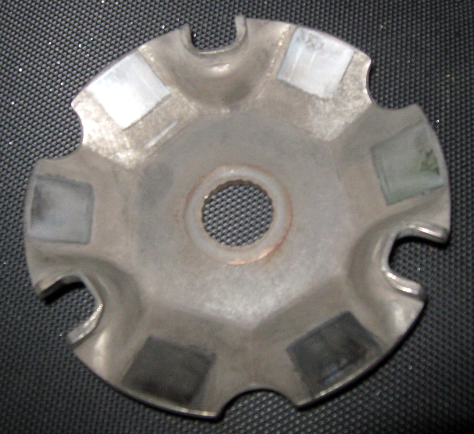

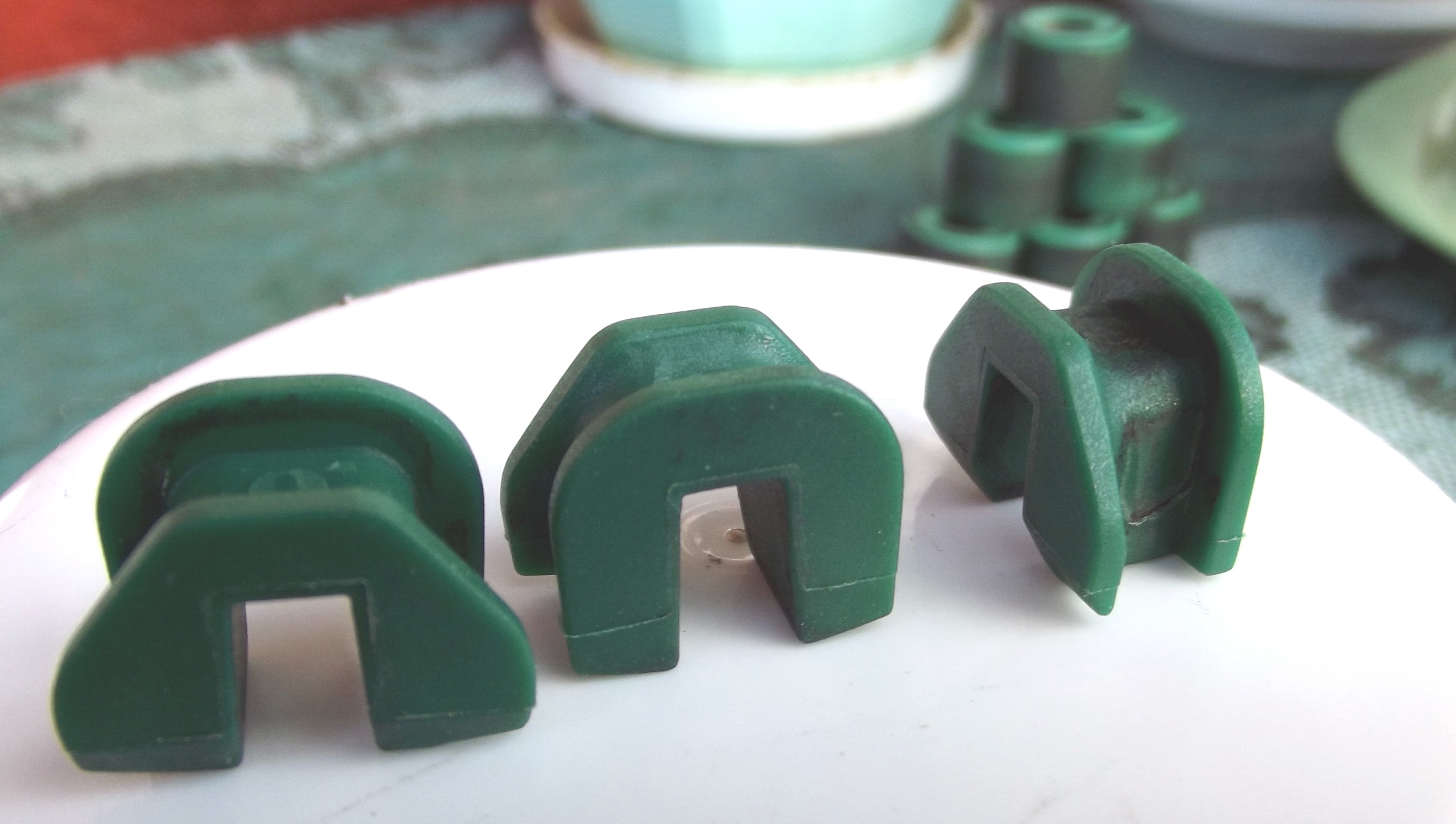

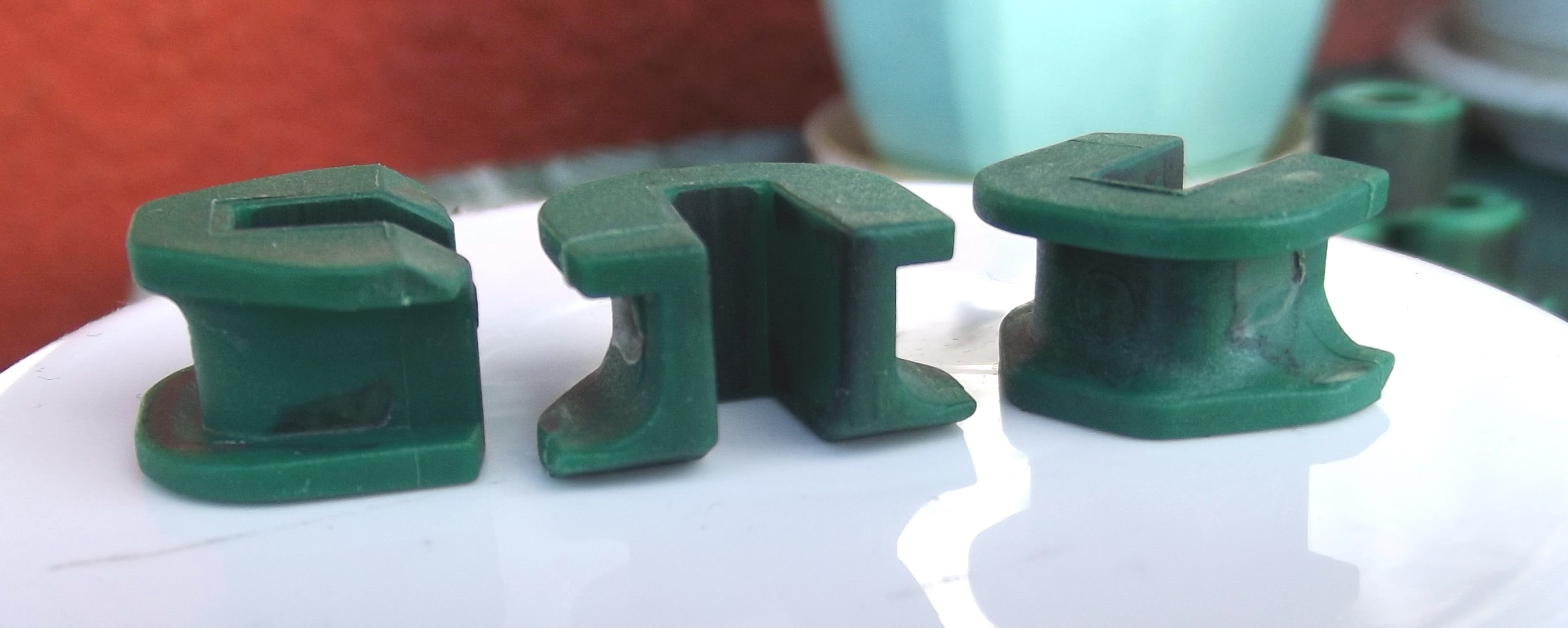

ну и напоследок - слайдеры:
видны следы износа-наибольшие - сзади по ходу движения
DSCF1970.jpg [ 1.12 MiB | Просмотров: 4911 ]
DSCF1968.jpg [ 660.29 KiB | Просмотров: 4911 ]
АЮ

сцепу изнутри не успел сфоткать, но зашлифовано ровно по нефиолетовому уровню.
там где фиолет - изнутри не очень блестит.
так же на заметку всем- на крышке вариатора(там где выходит вал движка) все знают декоративную накладку на трех болтах под шестигранник.
под ней вильтр-сетка(крупная), а под сеткой фильтр поролоновый.
так вот пыли, травы и прочих одуванчиков было не меряно :)
оч. много пылищи было в сцепе.
все выдул пнемопистолетом от компрессора.
вся крышка вариатора(алюминиевая) снимается несколько нетривиально:
кроме обычных болтов(то ли 10, то ли 12 по кругу -уже запутался :) ) надо снять вторую декоративную заглушку(где сцепа) поддев плоской широкой отверткой и открутить пнемо/электро гайковертом гайку.
только гайку, а не подпирающую подшипник на валу гайко-шайбу с наружней резьбой(внутри 4 п-образных вырезки).
АЮ
