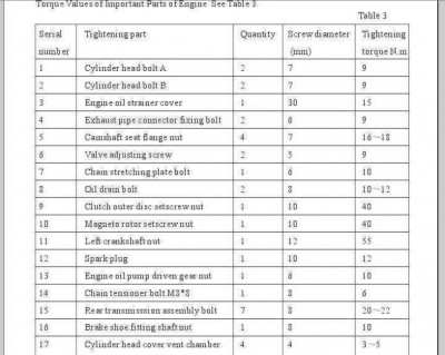

Добрый вечер!
Подскажите пожалуйста момент затяжки болтов клапанной крышки?
Заранее спасибо!
Пожалуйста:
Безымянный.jpg [ 121.78 KiB | Просмотров: 6694 ]
СообщениеДобавлено: 17 Oct 2011, 09:59
Зарегистрирован: 04 Sep 2006, 20:52
Сообщений: 25
Откуда: Москва, Коломна
Спасибо! с английским не очень... я так монимаю 9? или это все таки пункт №17, где от 3 до 5?
ИМХО, пункт 17. Cylinder head cover vent chamber - это крышка клапанной камеры головки цилиндра.
А вообще - в начале этой темы есть ссылка на сервис-мануал к Аутлендеру. Он, хоть и на английском языке, но с картинками. По которым можно идентифицировать - что есть что.
