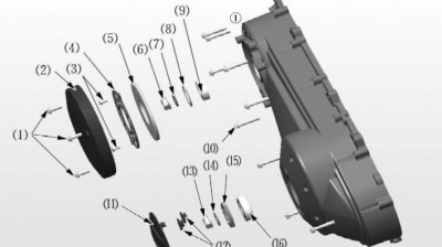

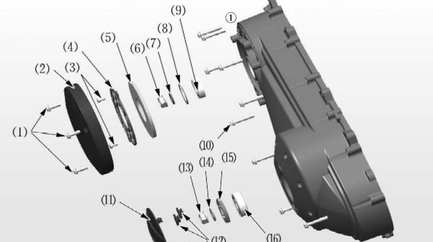

джентльмен удачи писал(а):

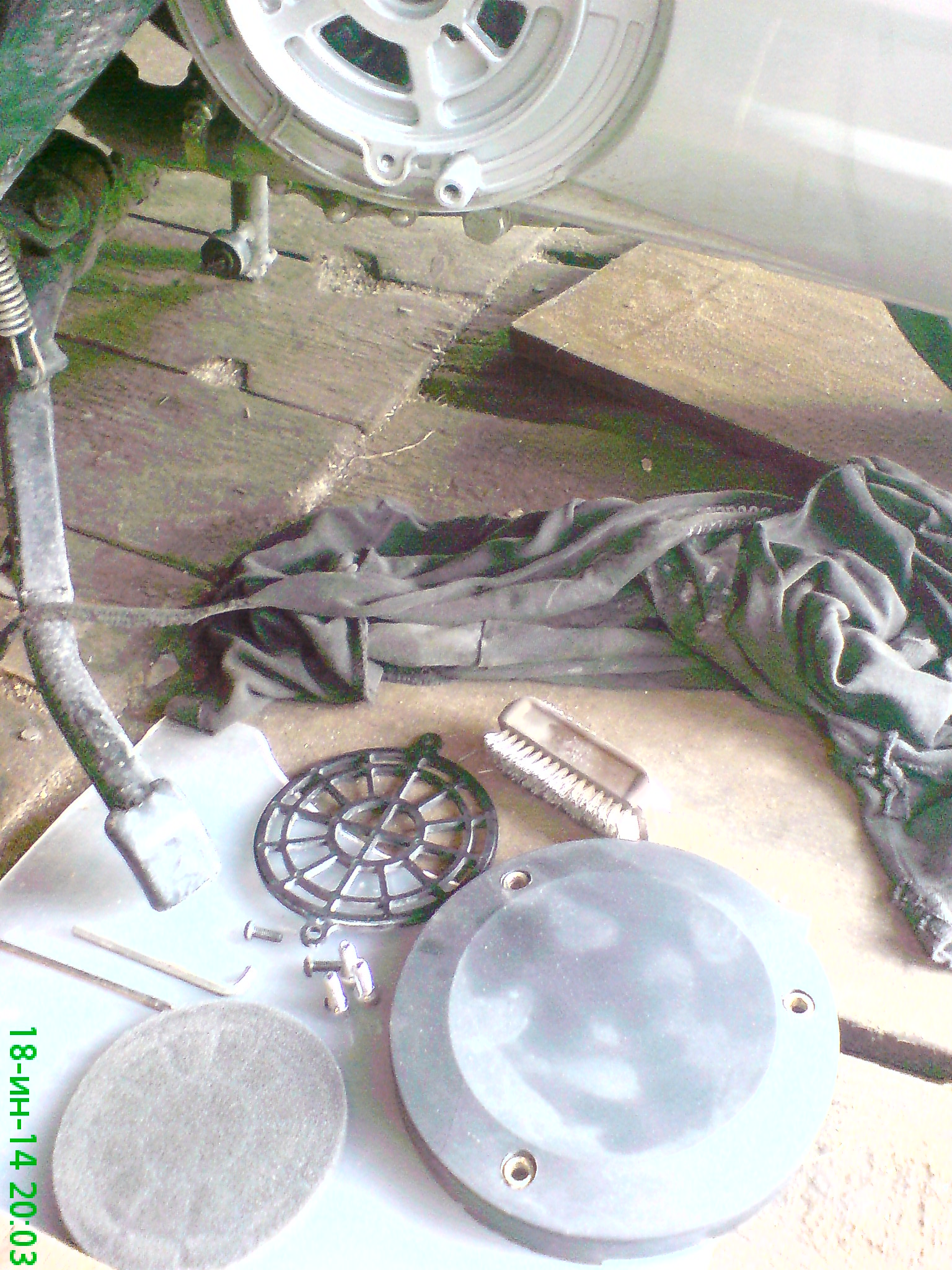

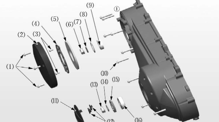

только три болта под шестигранник -верно?
верно :) №1-болты,№3-саморезы, №4-сетка, №5-поролон. фильтр
Безымянный.jpg [ 135.1 KiB | Просмотров: 4708 ]

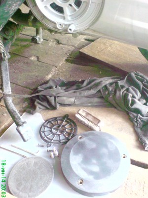

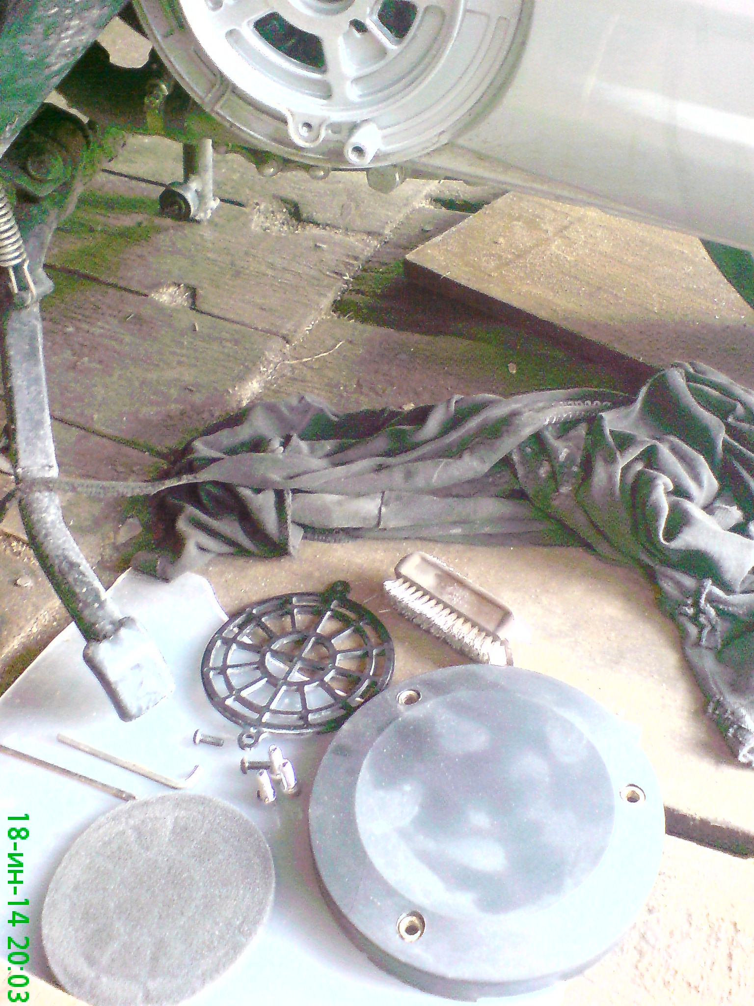

СообщениеДобавлено: 18 Jun 2014, 13:06
Сообщений: 753
Откуда: Москва СВАО
Стаж: 100
Aleko
Ну вот тепереча уяснил что состояние при пробеге 15тыщ кароший и мона ездить есче :)

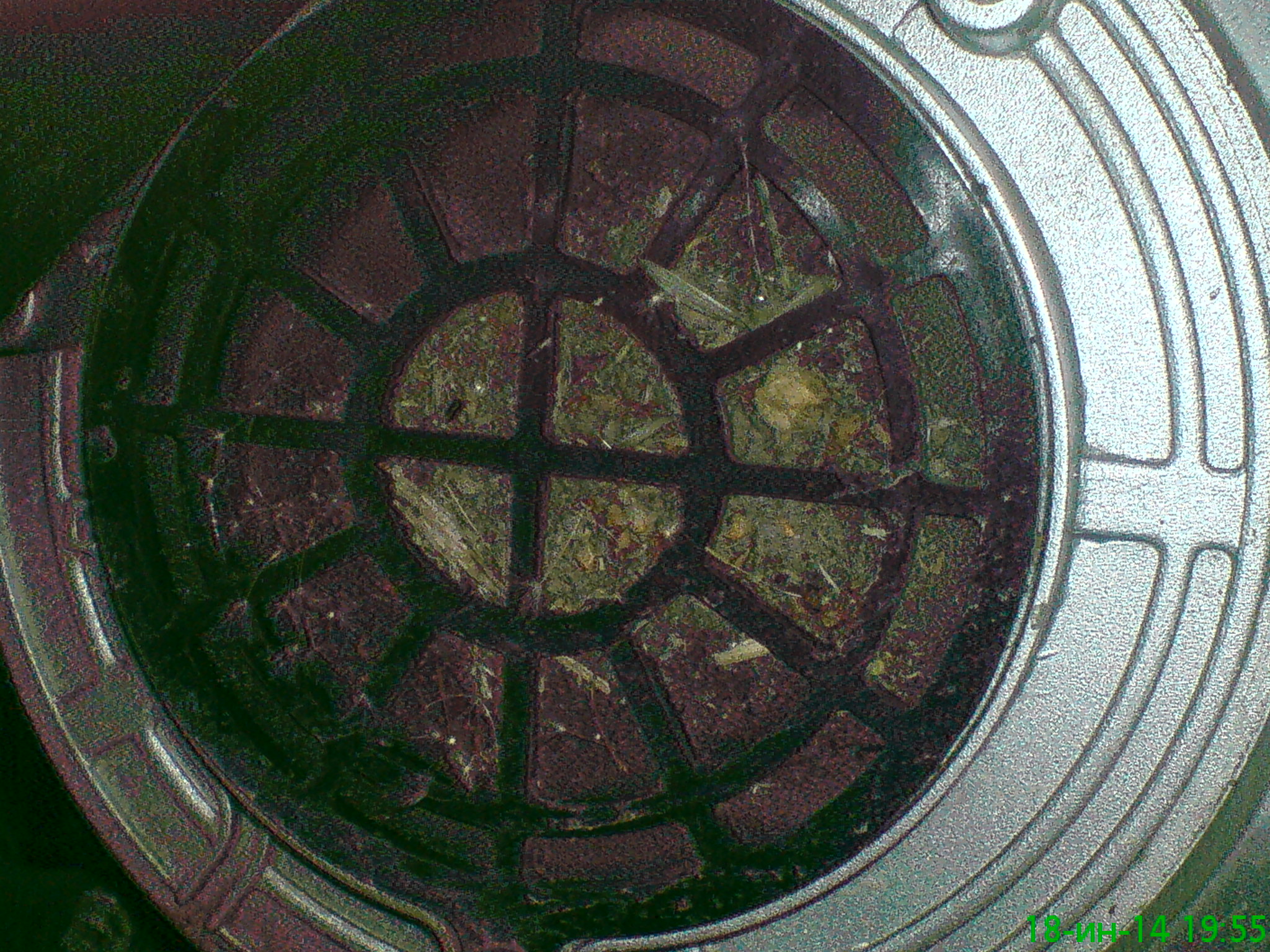

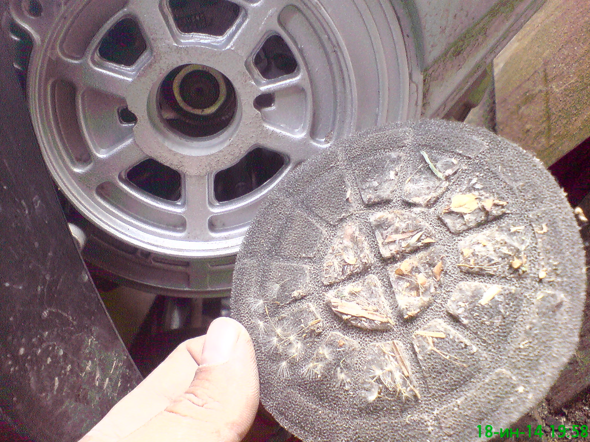

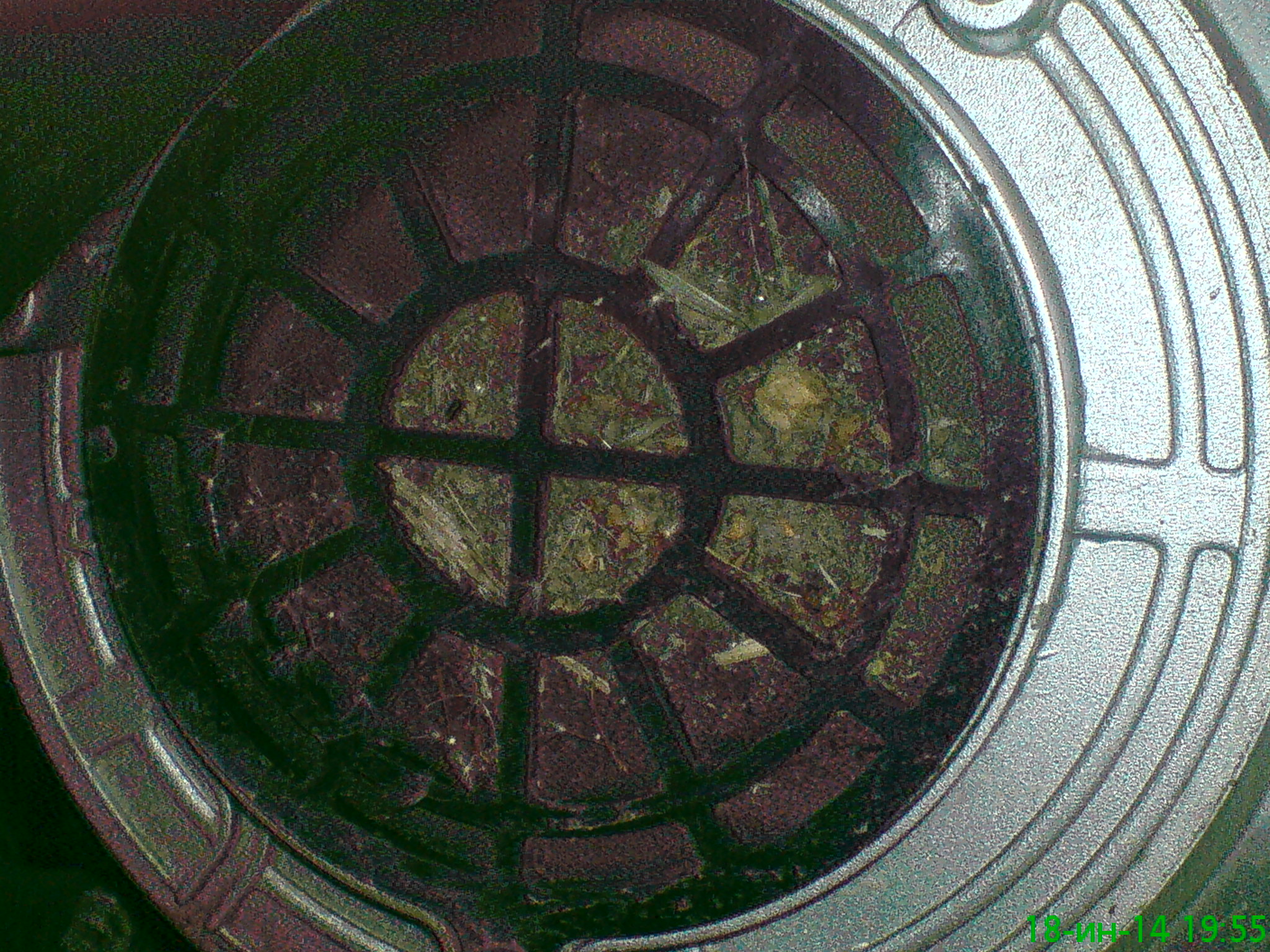

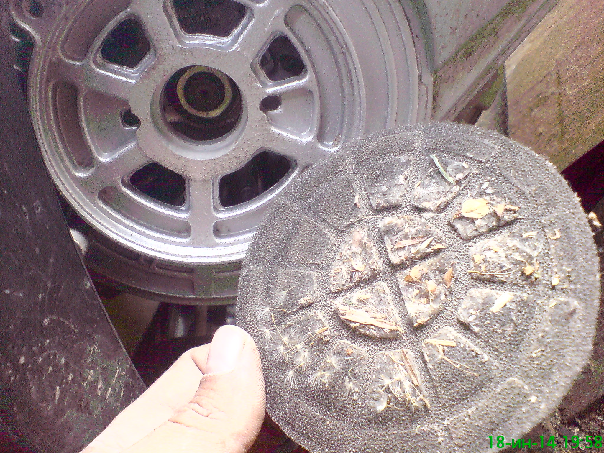

ВСЕМ ВЛАДЕЛЬЦАМ ДЖЕТА! СРОЧНО ПОЧИСТИТЬ ФИЛЬТР ВАРИАТОРА!(если этого не делали ранее).
ПРОБЕГ= 4300км-фильтр забит пылью пухом и травой.
открутил 5 болтов=потратил на всё 5 минут=вентилятор снова сосает свежий воздух.
СПАСИБО Aleko за своевременную ПОЛЕЗНУЮ информацию!
DSC05368.JPG [ 861.32 KiB | Просмотров: 4708 ]
DSC05364.JPG [ 872.43 KiB | Просмотров: 4708 ]
