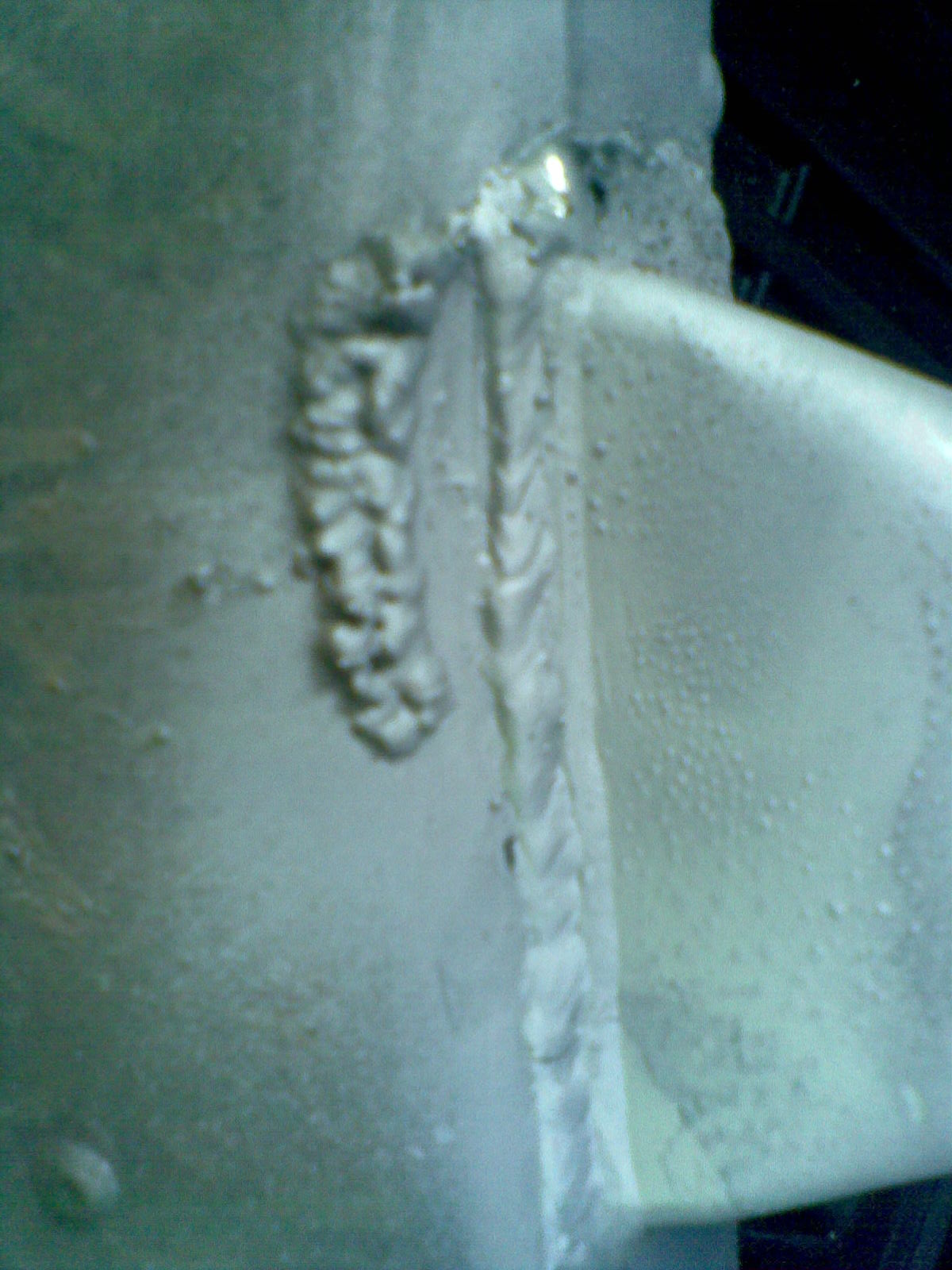

Неприятная новость. Сегодня опять подваривал глушак! уже второй раз. Отдал 500р. Лопнул чётко по сварному шву кронштейна. пробег 8090км
Я не пойму только у меня проблемы с глушителем или все на эти трещины внимания не обращают?
был до этого китаец хонлинг. так там таже история на 9000км я начал подваривать глушитель в разных местах... в результате к 20000 это был варенный переваренный кусок.
Интересно со стелсовским глушаком тоже самое будет?
Комментарий к файлу: можно сравнить как варит сваршик за 500р (шов в доль кронштейна). И как варит друг бесплатно (шов по дуге),

Это тебе такой попался. Проверь чтоб без натяга все крепления подходили, подогни если нужно, тогда и трещать где ненужно не будет. А то если внатяг, то начинает рваться от вибрации.
