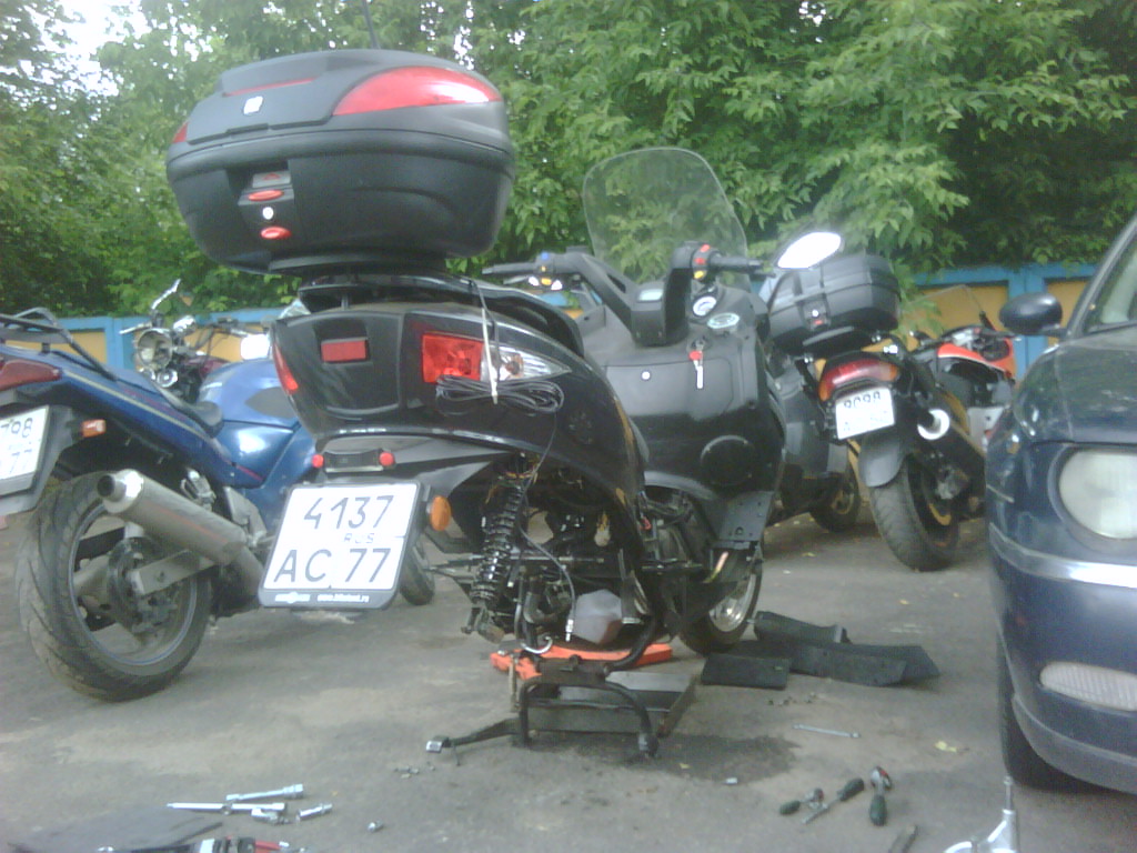

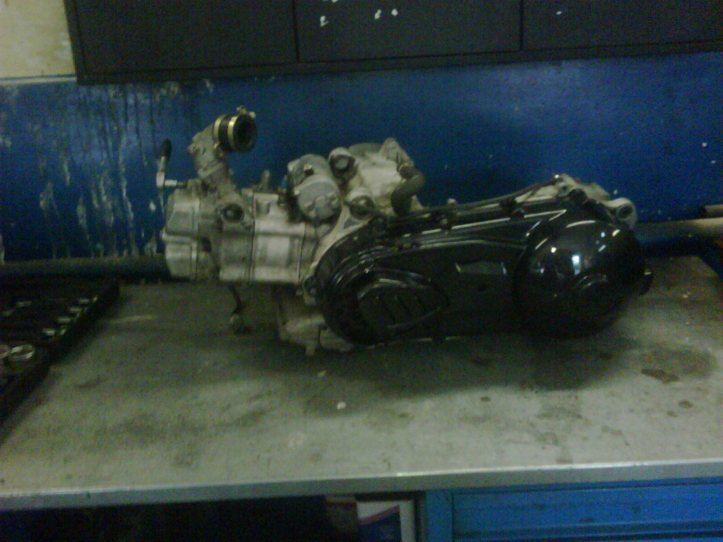

владелец здесь ни при чем - он его купил и тысячи на нем не проехал.. пока разбирал фотографировал немного - это, видимо первый закс, который лег на полку ровным слоем запчастей..
Эльдар, требуется колено, распредвал, рокера, маслонасос, все прокладки, подшипники двигла, сальники, варик.. минимум Что это будет стоить? Можно ли купить новый двиг в сборе? отпиши в личку .. а теперь слайды *YAHOO*

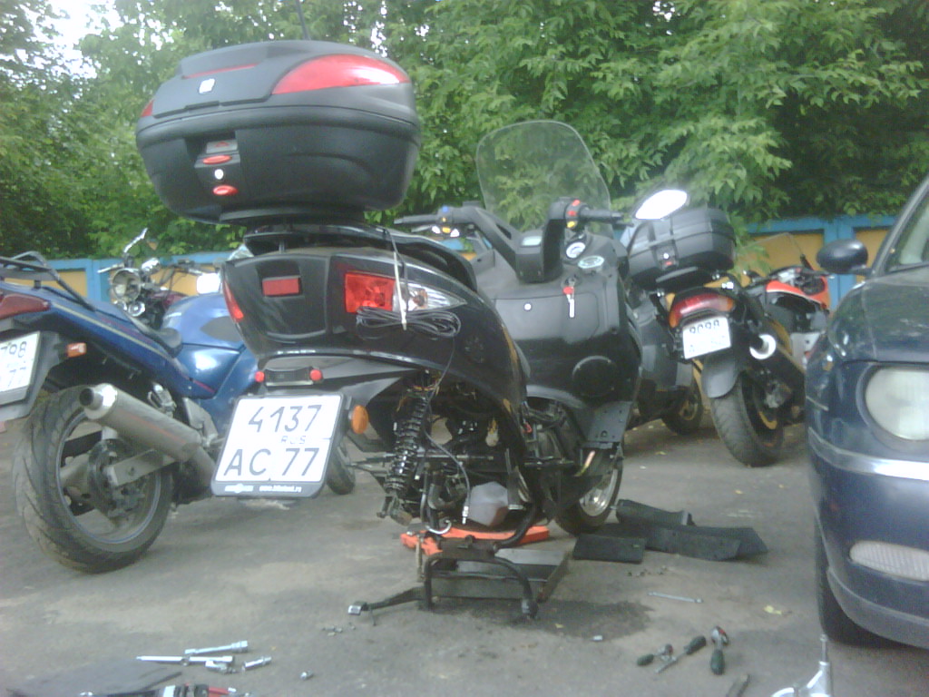

Комментарий к файлу: выкатываем двиг.. не сложно.. остается на центральной.. работ по пластику минимум..
IMG00481-20120621-1106.jpg [ 206.99 KiB | Просмотров: 5261 ]

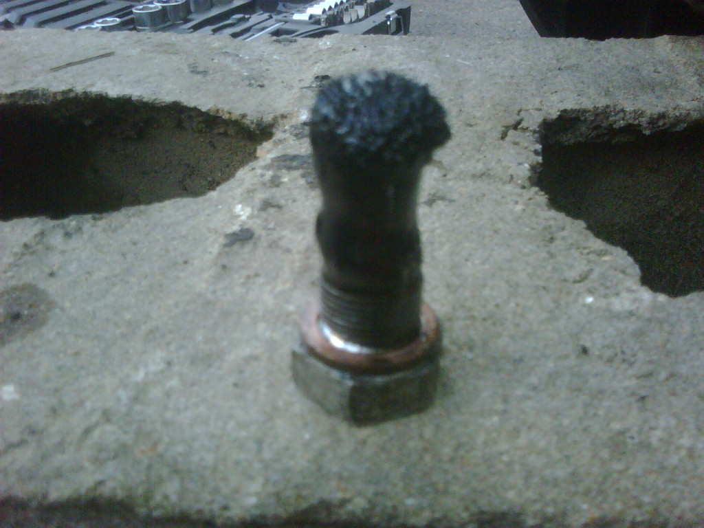

пошла разборка
Комментарий к файлу: прекрасный ежик на сливном магните)))
IMG00478-20120621-1039.jpg [ 177.05 KiB | Просмотров: 5261 ]

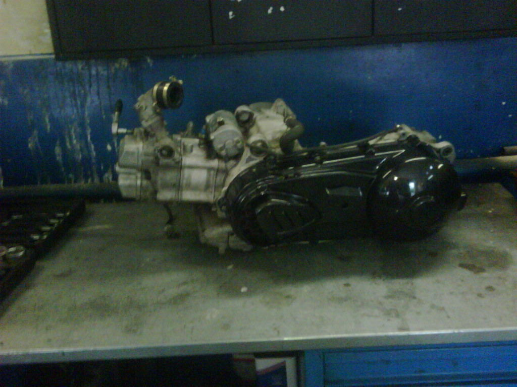

СообщениеДобавлено: 28 Jun 2012, 09:00
Зарегистрирован: 14 Jun 2012, 09:06
Сообщений: 9
Скутер: 2

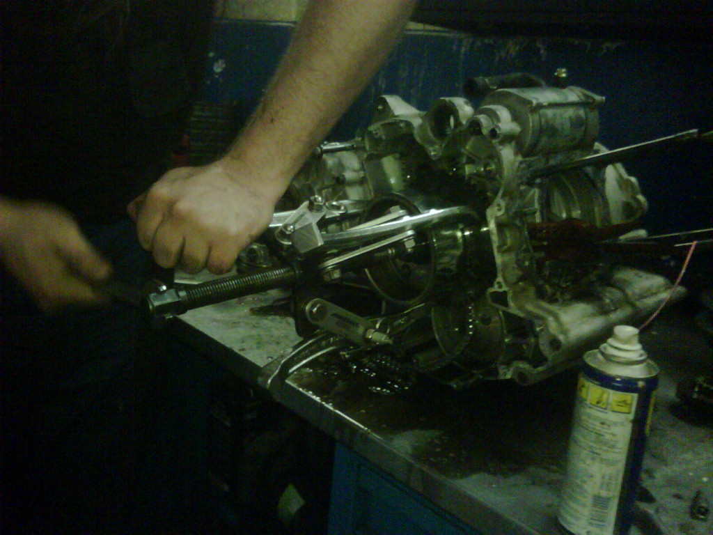

моем двиг и на верстак.. гена снимается трехлапым
IMG00487-20120621-1326.jpg [ 199.08 KiB | Просмотров: 5261 ]
IMG00483-20120621-1152.jpg [ 212.75 KiB | Просмотров: 5261 ]
IMG00482-20120621-1150.jpg [ 202.82 KiB | Просмотров: 5261 ]

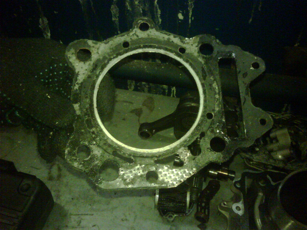

СообщениеДобавлено: 28 Jun 2012, 09:05
Сообщений: 9
Скутер: 2

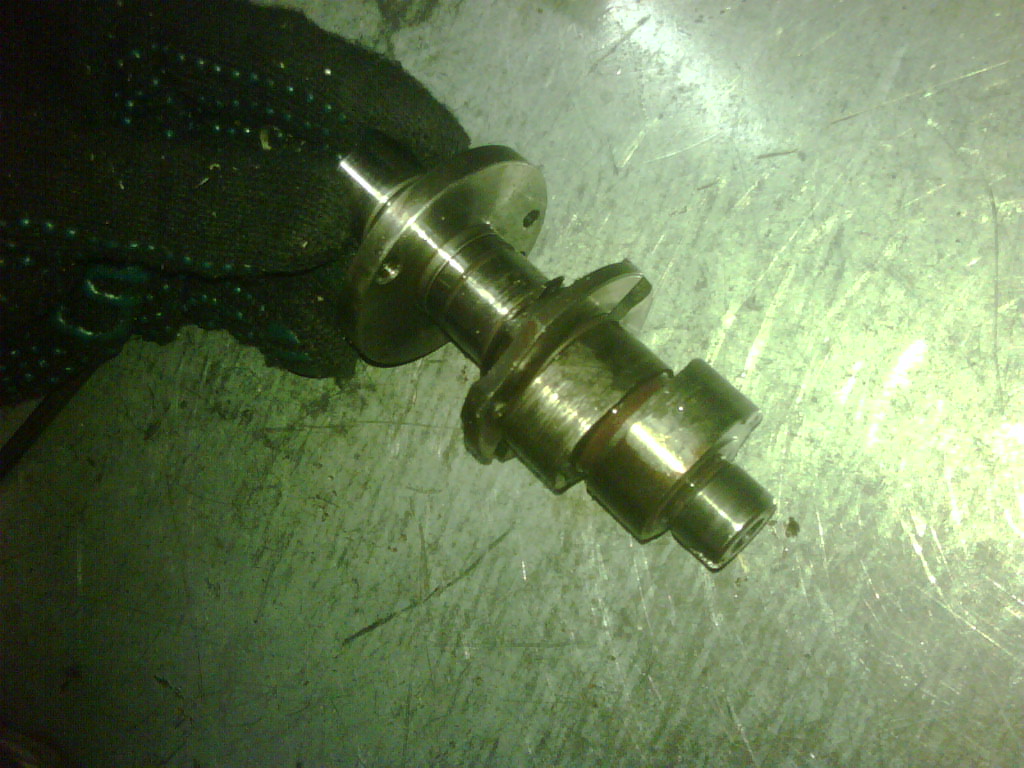

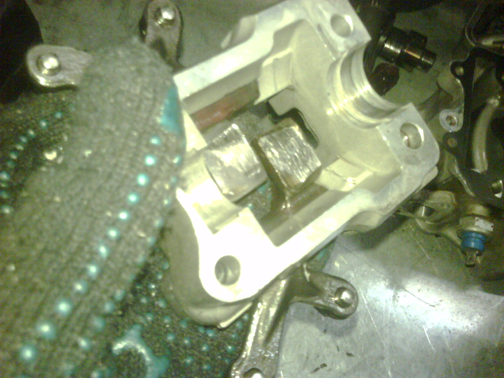

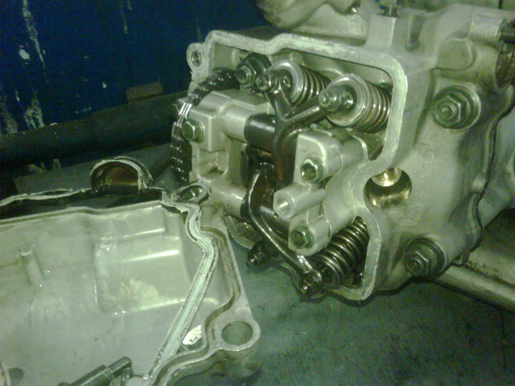

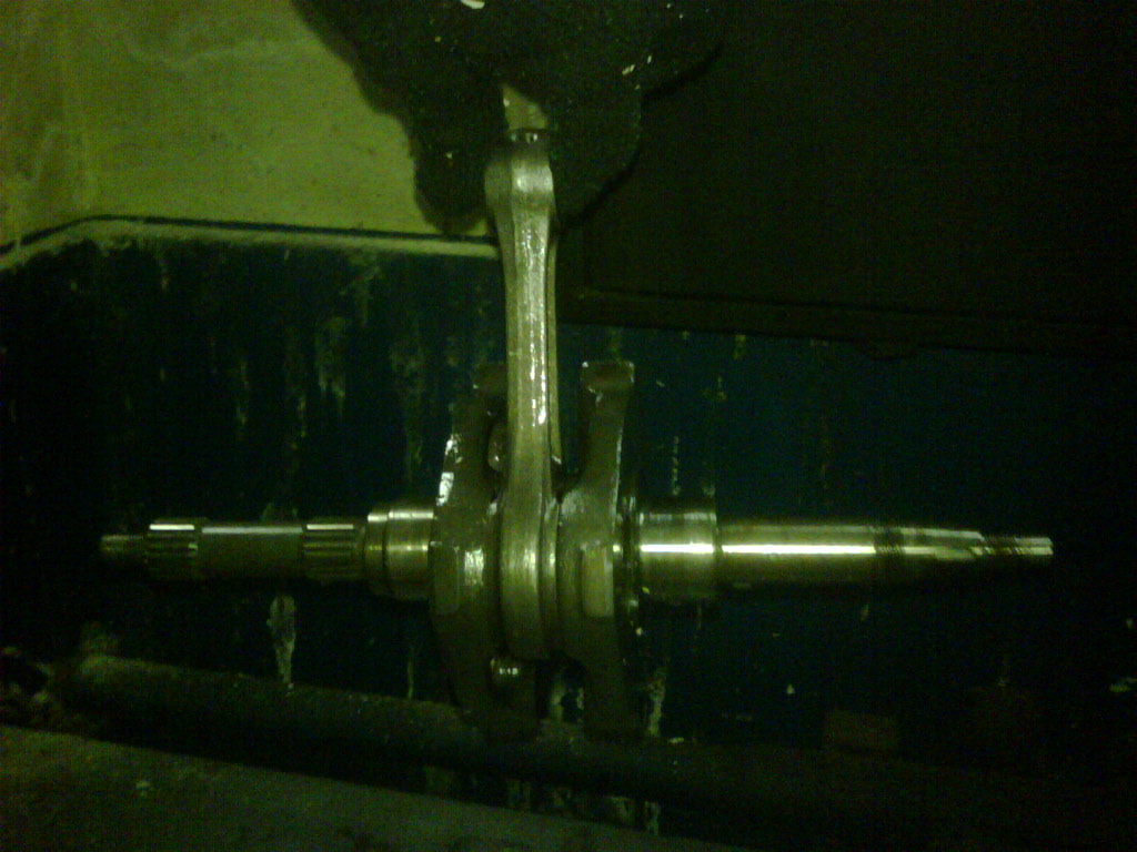

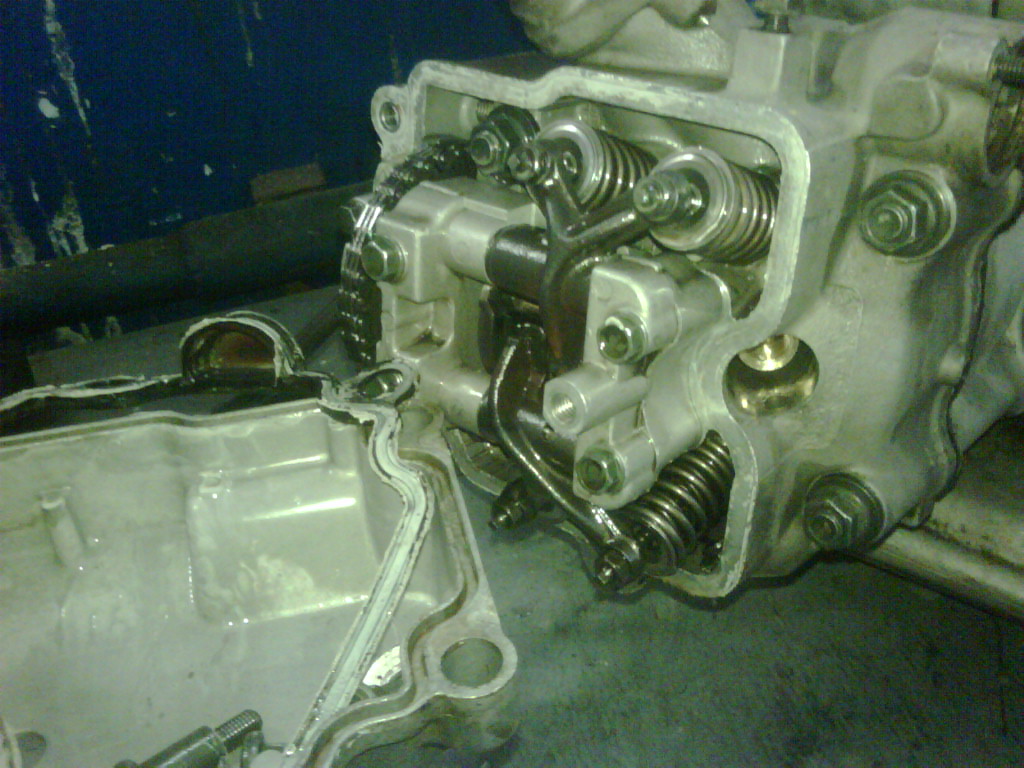

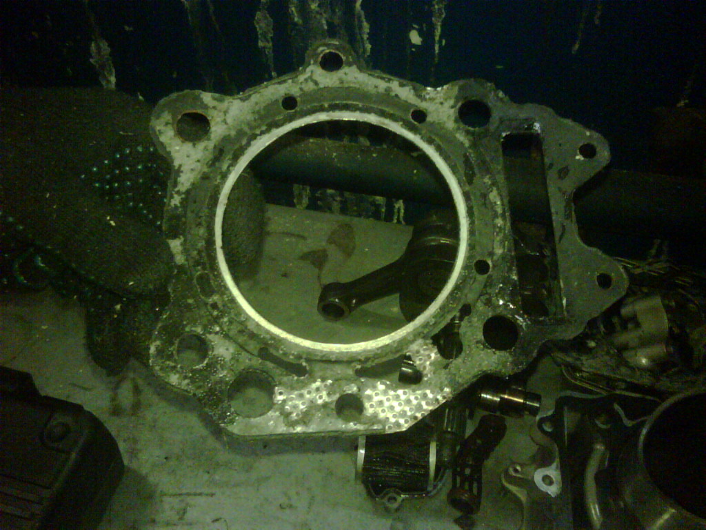

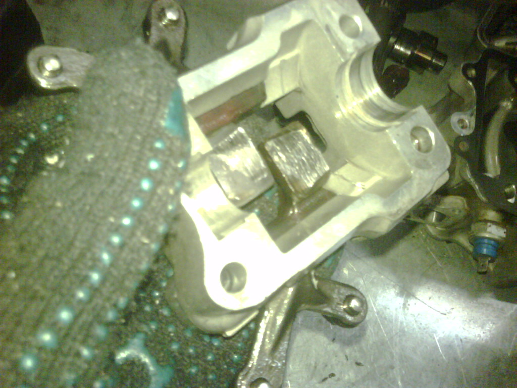

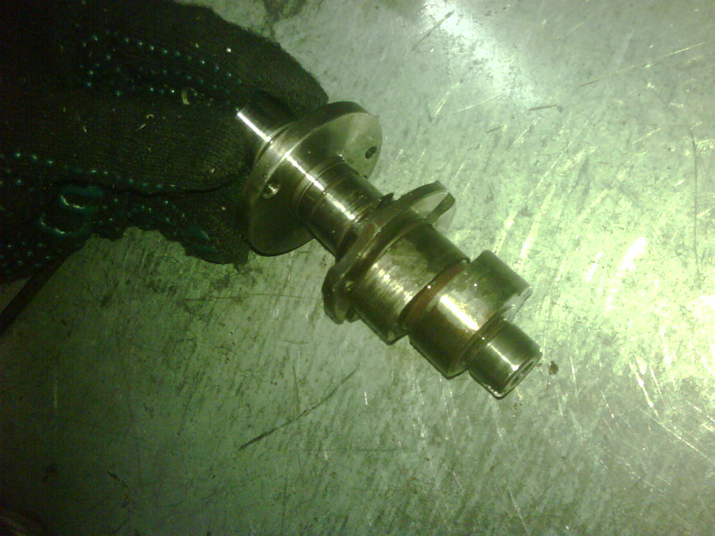

в этот двиг уже лазили до нас, думается перед продажей.. дефектовка
Комментарий к файлу: сами рокера
IMG00497-20120621-1523.jpg [ 195.4 KiB | Просмотров: 5261 ]
Комментарий к файлу: распред изношен сточенными рокерами
IMG00492-20120621-1521.jpg [ 213.76 KiB | Просмотров: 5261 ]

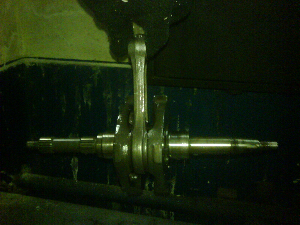

Комментарий к файлу: колено.. шатун двигается с бооольшим трудом
IMG00489-20120621-1520.jpg [ 182.56 KiB | Просмотров: 5261 ]

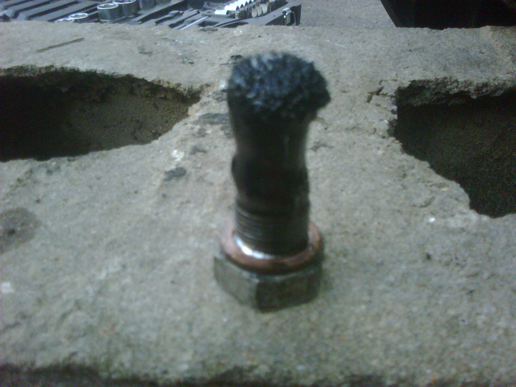

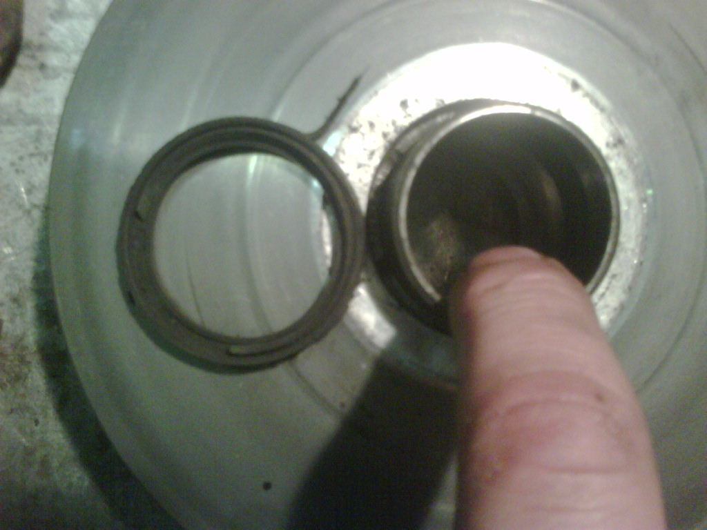

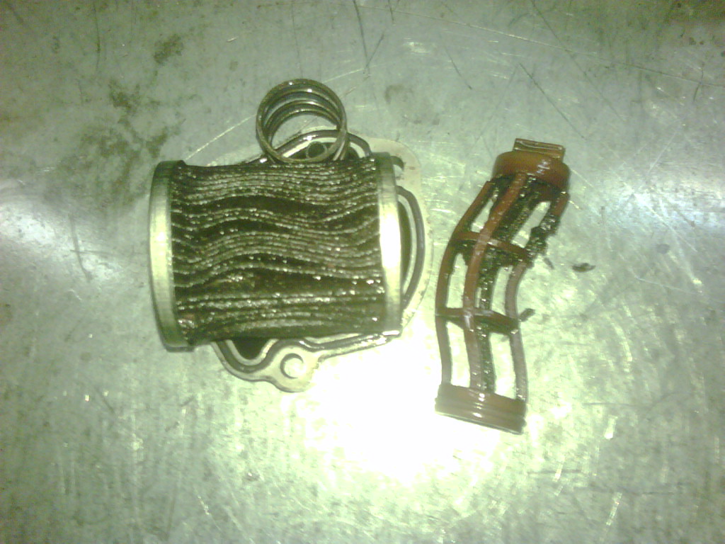

ну и по мелочи
Комментарий к файлу: всеми любимая прокладка
IMG00499-20120621-1524.jpg [ 223.98 KiB | Просмотров: 5260 ]

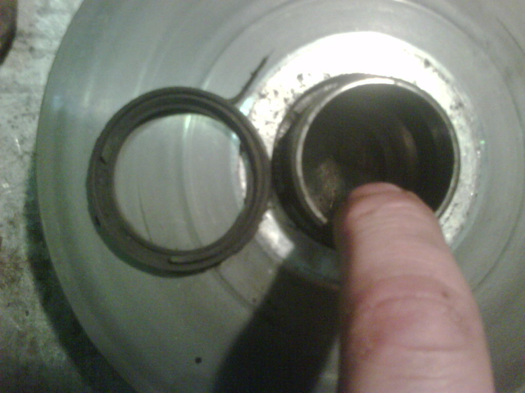

Комментарий к файлу: варик.. отсутствует один сальник, второй для вида, втулка свободно проваливается
IMG00485-20120621-1323.jpg [ 151.64 KiB | Просмотров: 5260 ]

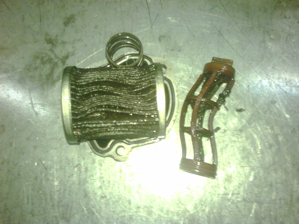

Комментарий к файлу: фильтра.. на грубом отсутствует сетка
IMG00493-20120621-1521.jpg [ 187.75 KiB | Просмотров: 5260 ]

Гм.... Такое ощущение, что этот аппарат не только не обкатывали как положено, но и масло заводское даже не меняли все восемь тысяч км и фильтр не смотрели не меняли.... Другого объяснения у меня такому состояния движка нет. За несколько км, такое количество стружки как на фотке не наберешь. А при смене масла она сразу заметна, и сразу должна была насторожить прежнего владельца. При этом, что на Украине таких проблем вроде не было, хотя эти скутера там ходят с 2008 года. С прокладками были. А вот чтобы так!!! :-o
Кстати про вкладыши еще с украинского форума известно. Кто-то двигатель разбирал. Была проблема с вкладышами, но чел сам признал, что типа сам дурак масло хреновое заливал. Там пришли к выводу, что идея содрана с итальянцев вроде. У них такая же конструкция двигателя с подшипниками скольжения. А значит она требует нормального масла, своевременного ТО и разумной нагрузки. Ибо даже на итальянцах возникают подобные проблемы при хреновом обслуживании.
Кстати вот и причина скорее всего. Сетку скорее всего порвали, решив после что и так пойдет. тонкой очистки засрался тут же, да и вид у него помятый. Результат масляное голодание, смертельное для вкладышей. Вкладыши накрылись, и скорее всего потянули за собой падение давления масла в остальной системе (хотя в этом не уверен). Могла масляная система засраться. Естественно все это с последствиями. Короче - дурное дело не хитрое. Руки оторвать прежнему владельцу. Так угробить технику.
