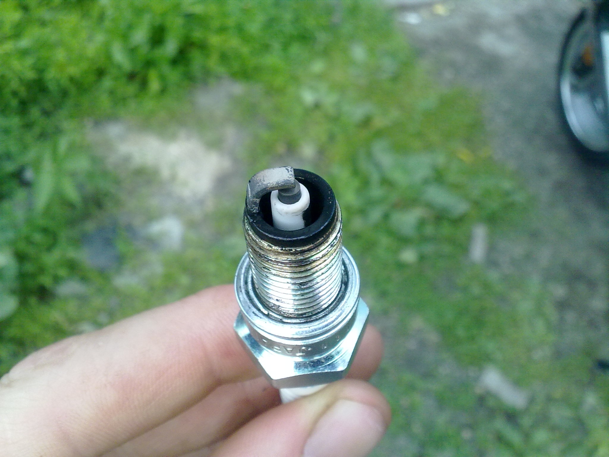

после того как мопед заглох я выкрутил свечу и по цвету на перелив непохоже, мож он гаденыш наоборот недоливает (напомню что байда начинается после прострела с постоянной скоростью)

Проверяй вентиляцию бака.
По признакам не успевает наполнится поплавковая камера.
