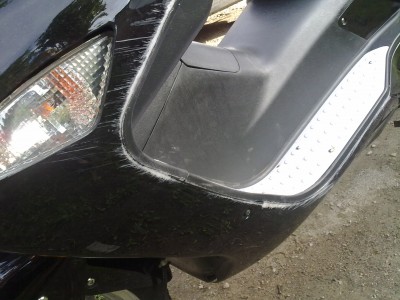

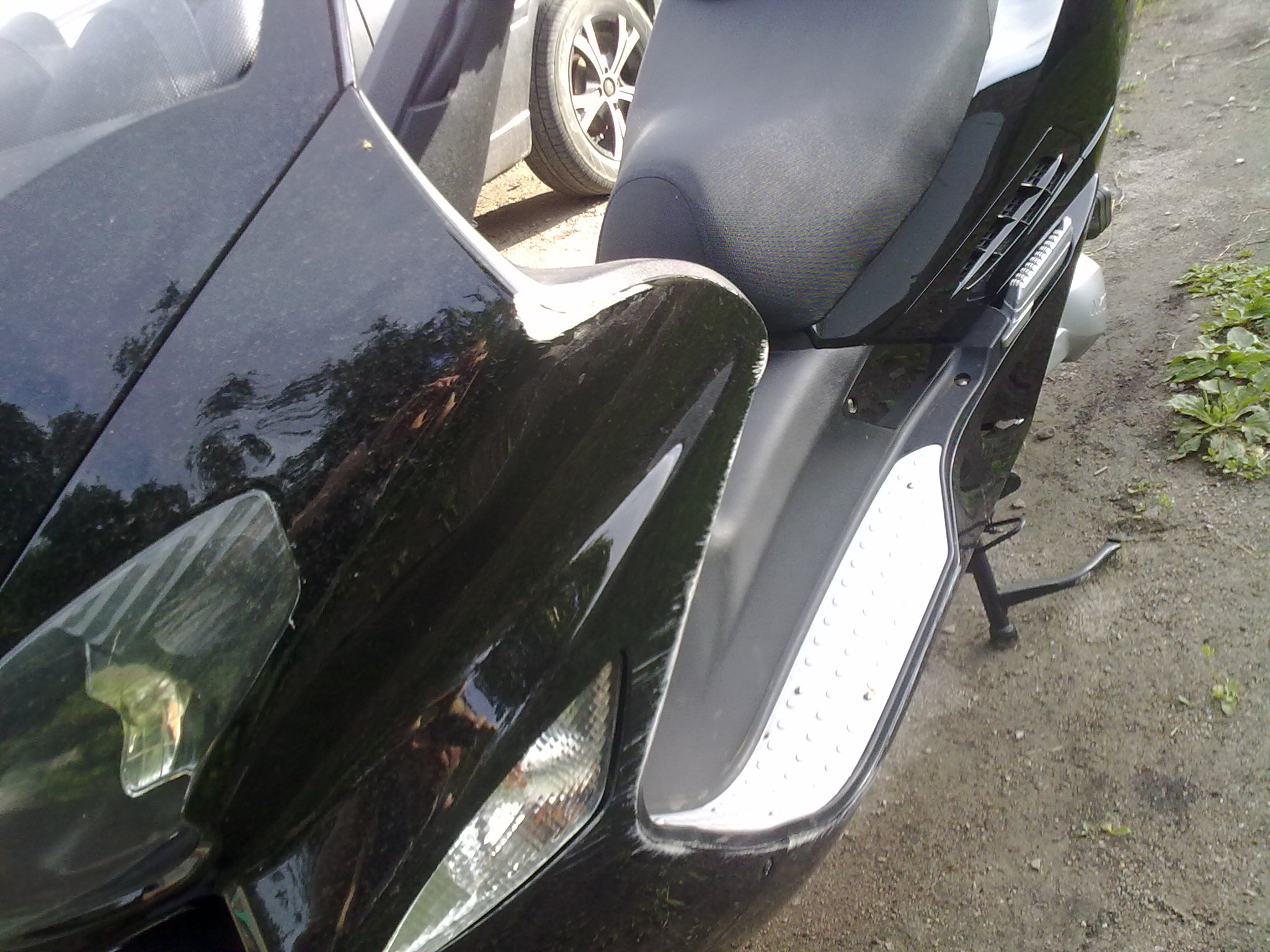

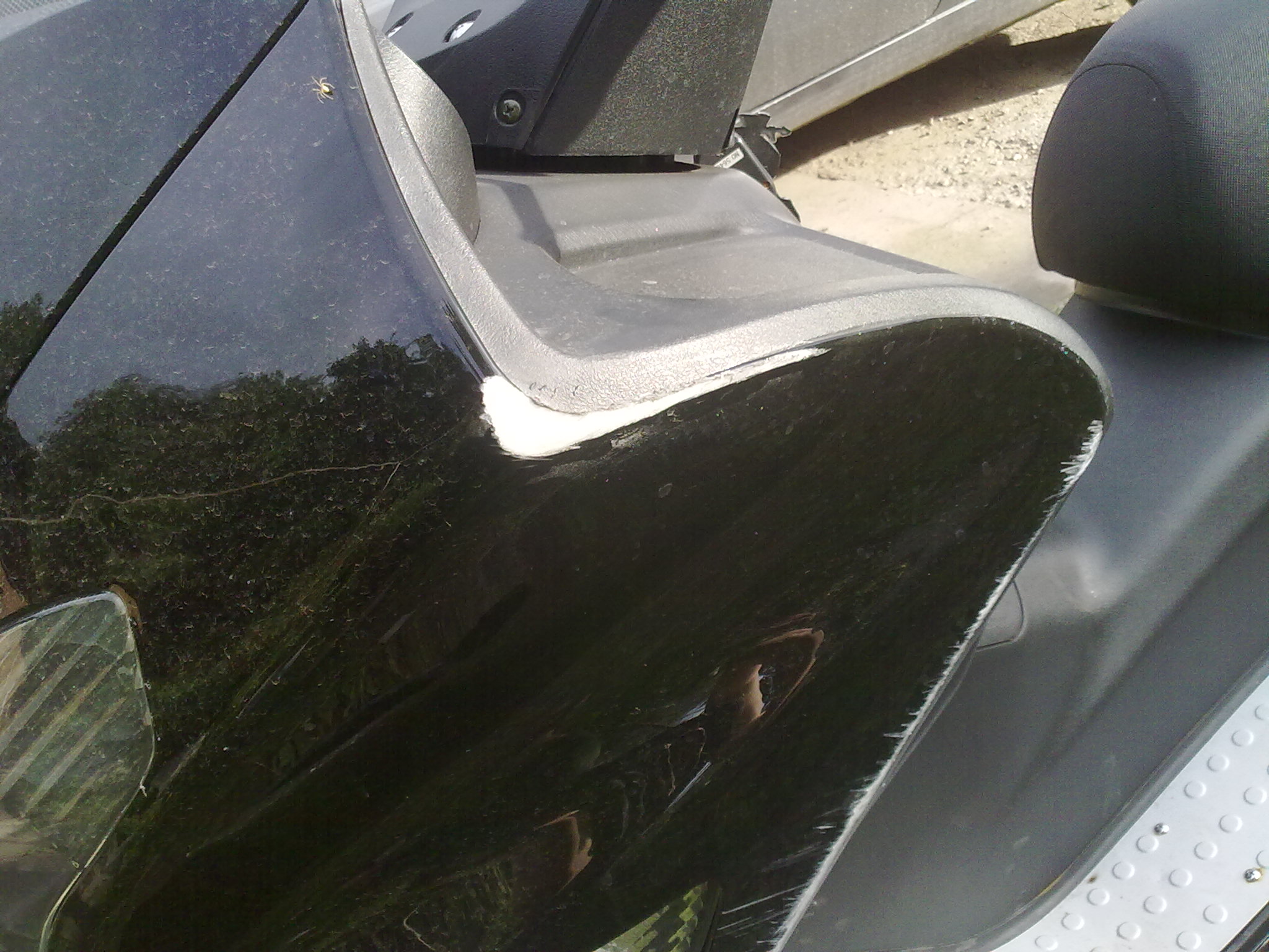

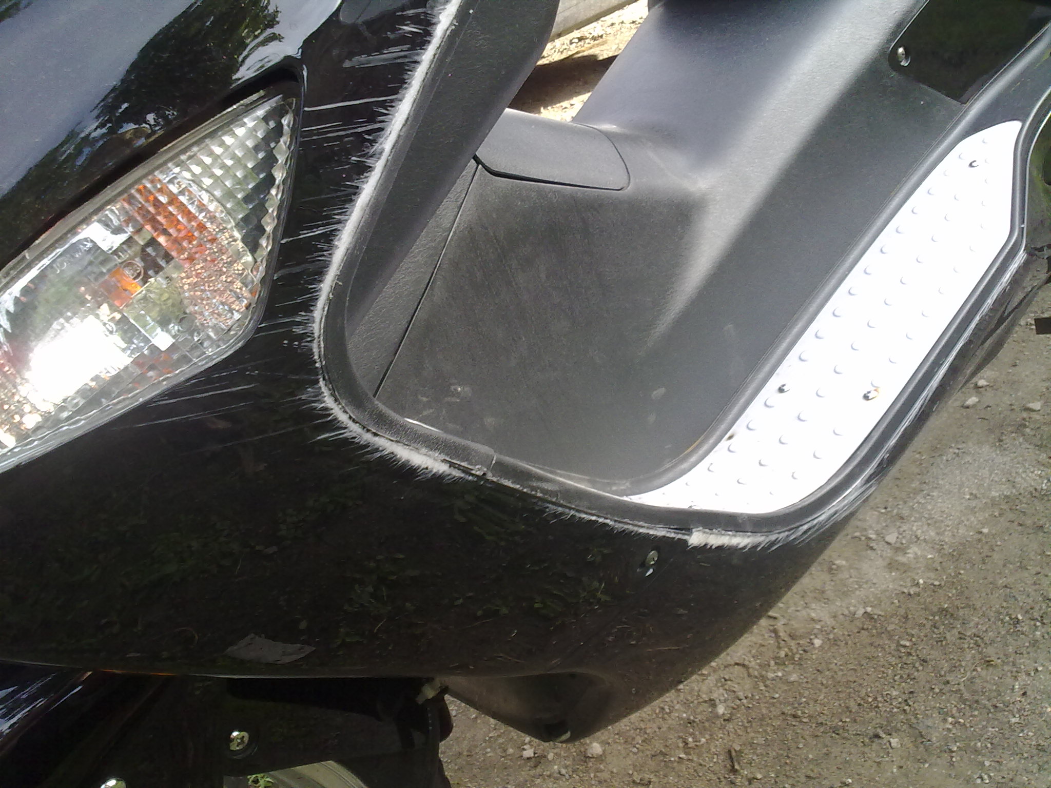

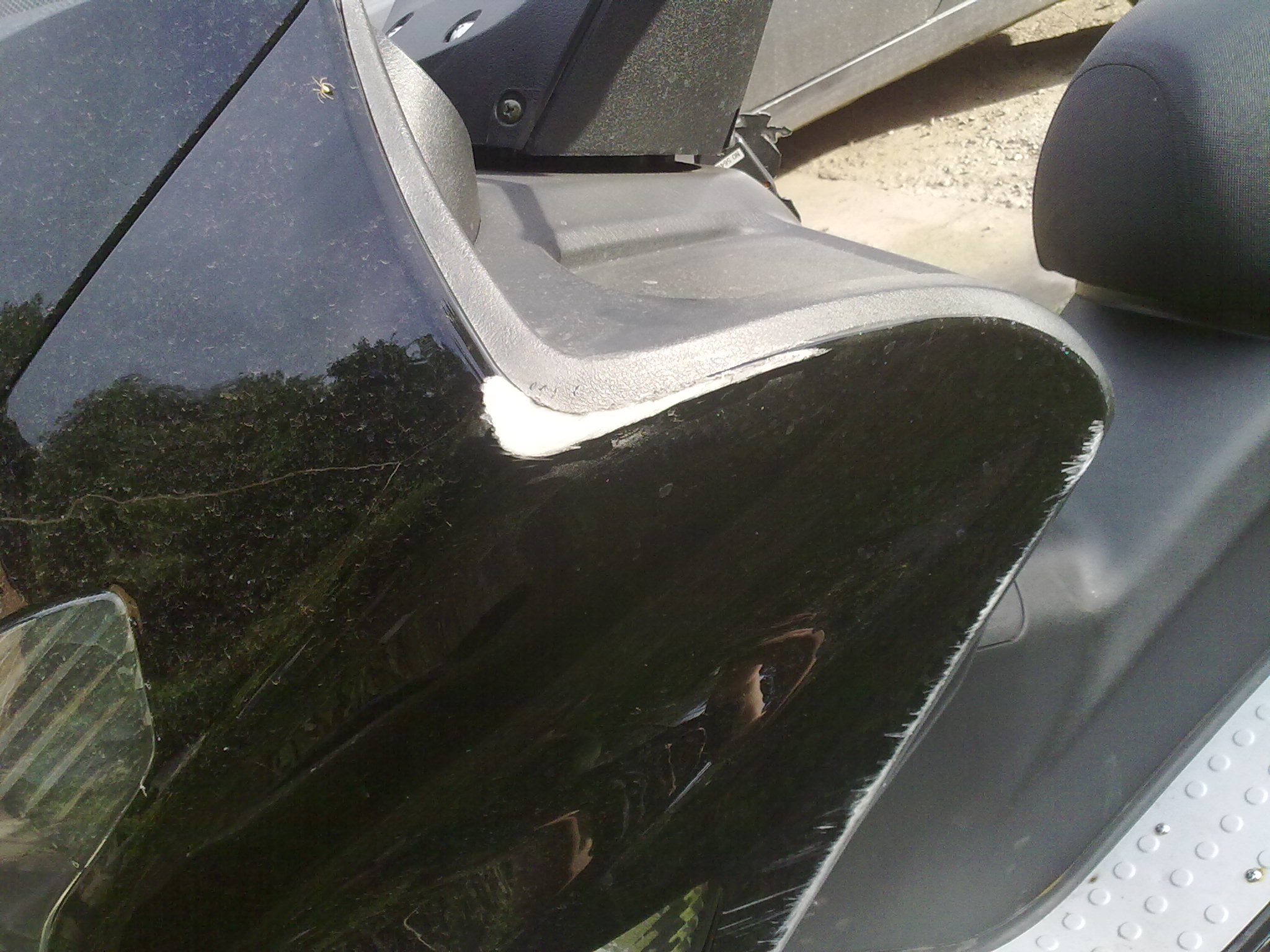

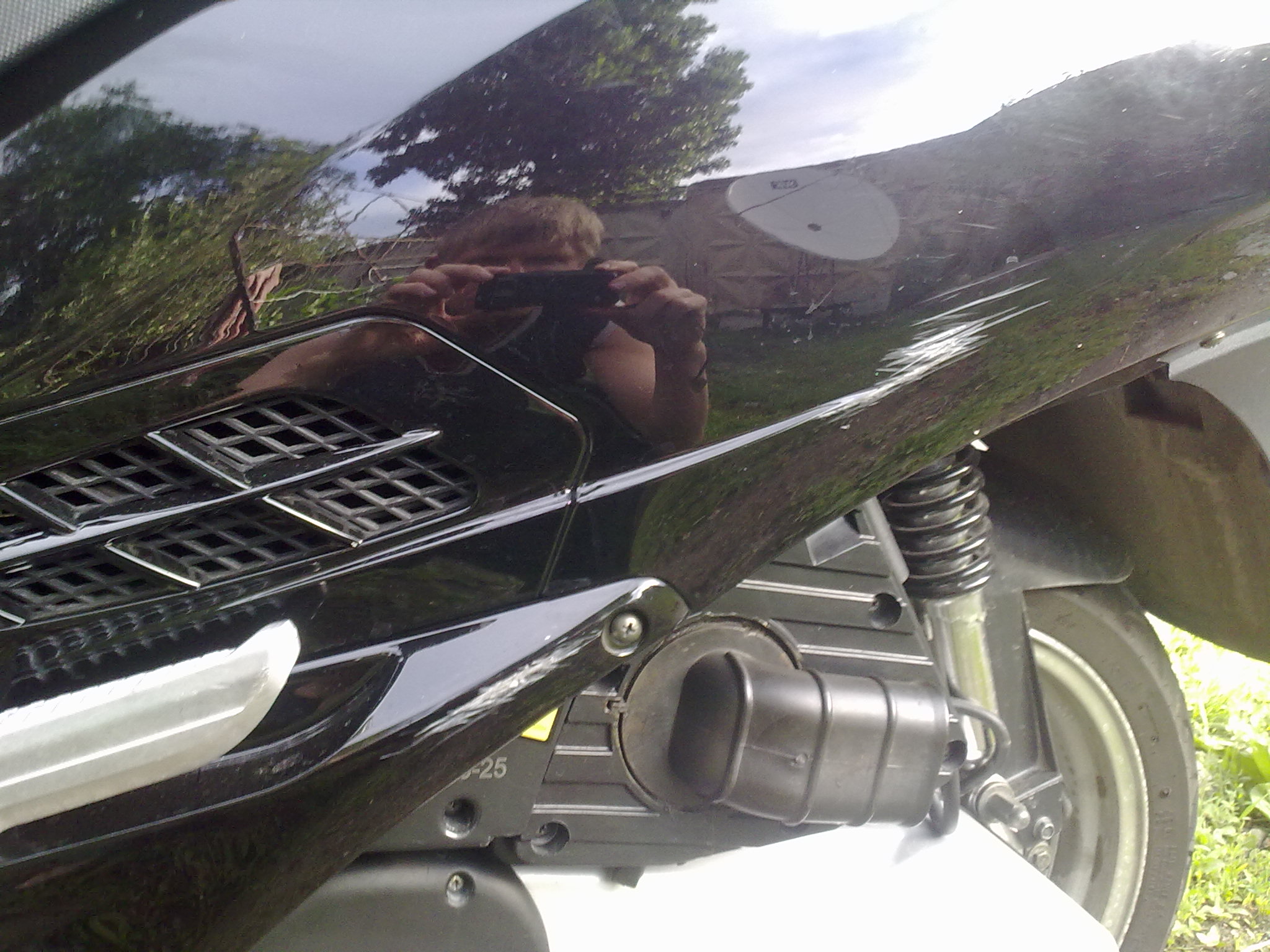

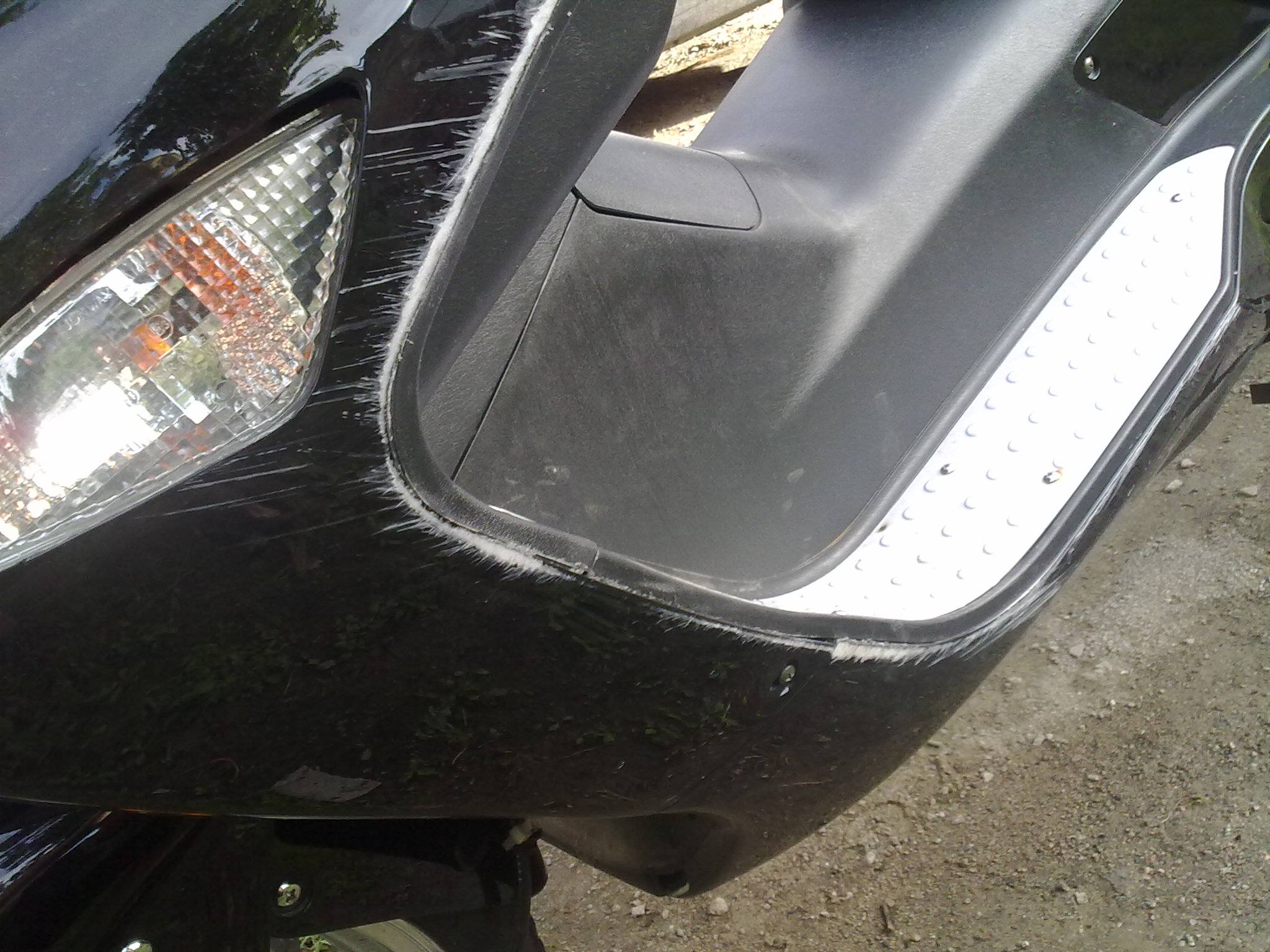

сегодня прошел боевое крещение, положил скут на бок. ситуация самая обычная, впереди идущая машина резко тормозит а я в свою очередь передавил передний тормоз, благо скорость была не очень большой.
в итоге царапки по пластику, крепление поворотника, левое зеркало и левая коленка бо-бо.
мелочи конечно но неприятно.

Бывает... А чего коленка пострадала? Наколенников не было разве? Если нет, то зря. Меня два раза спасали, в том году когда разложился при повороте во дворы (после чего без них голым себя чувствовал) и при ДТП в этом году. Поцарапаны были конкретно, приняв на себя удар и скользячку по асфальту. Царапки легко устраняются жидкой автошпаклевкой глубоких царапин, шлифовкой и покраской грунтом по пластику, потом балончиком с автокраской и лаком сверху. Если аккуратно делать, от заводской покраски не отличишь. Но перед этим рекомендую снять пластик и проверить дырки куда вкручиваются саморезы. Я на морде некоторые сразу усилил после падения холодной сваркой и автошпаклевкой с дополнением стеклоткани. Со временем могут трещины в пластике образоваться после удара. Их кстати изнутри лучше видно на не покрашенном фоне.

так получилось что из экипа был только шлем, решил что в маркет доеду и так, на легке. но закон подлости никто не отменял, как говорится "учимся на своих ошибках". на выходных скину морду посмотрю что и как там с пластиком тем более давно хотел посмотреть что там громыхает на кочках.
у вас как со скутером, будете восстанавливать?
