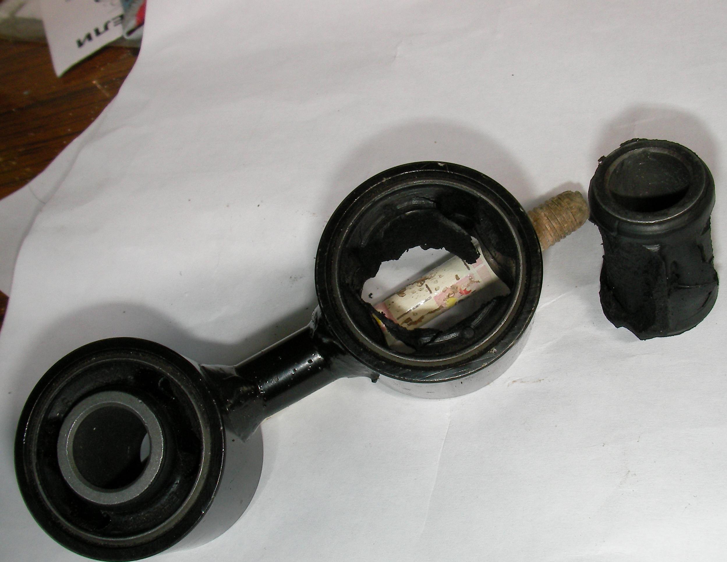

Ну вот и добрался я до сайлентблоков, есть в конструкции подвески двигателя блок который и развалился в труху, представляет из себя эта фигня два сайлентблока соединённых между собой, элемент маленький но с...ка нужный и полезный!
После изучения развалившегося сайлентблока вывод прост, плохие дороги+скорость СИМу противопоказанны категорически, хотя и в городских условиях эти сайлентблоки врятли останутся целыми длительное время (следите за ними).
После замены на новый блок поведение скутера резко изменилось в лучшую сторону, на поворотах ведёт себя как скальпель в умелых руках, убралось подруливание и не стабильность в движении.

С ужасом прочитал, что меня ждет. А что там по сайлентблокам, можно поподробней где искать, как проверить. А то я тут после вынужденного двух недельного простоя (в отпуске был), вчера на повороте почувствовал, что заднее колесо переставило, испугался не на шутку, поворот закрытый 90 градусов и скорость 60-70 была. Правда списал все на резину, прохладненько вечером было.
Насколько я понял из текста автора этой темы,речь идет о сайлен-блоках подрамника.Как раз они влияют на то,что скутер начинает "плавать",неустойчиво входить в поворот,а при сильном износе,когда начинаешь трогаться с места,сперва начинает ехать зад,а потом подталкивает перед,тоесть получается,что скут состоит как бы из двух частей(типа Икаруса)соединенных между собой расхлябанным соединением.
Сайлентблок находится со стороны глушителя, проверяется пулем прощупывания (болтая двигатель за заднее колесо и одновременно держа палец в месте крепления сайлентблока).
Комментарий к файлу: вот этот пресловутый виновник проблем в повороте, в моём случае он успел полностью развалиться.

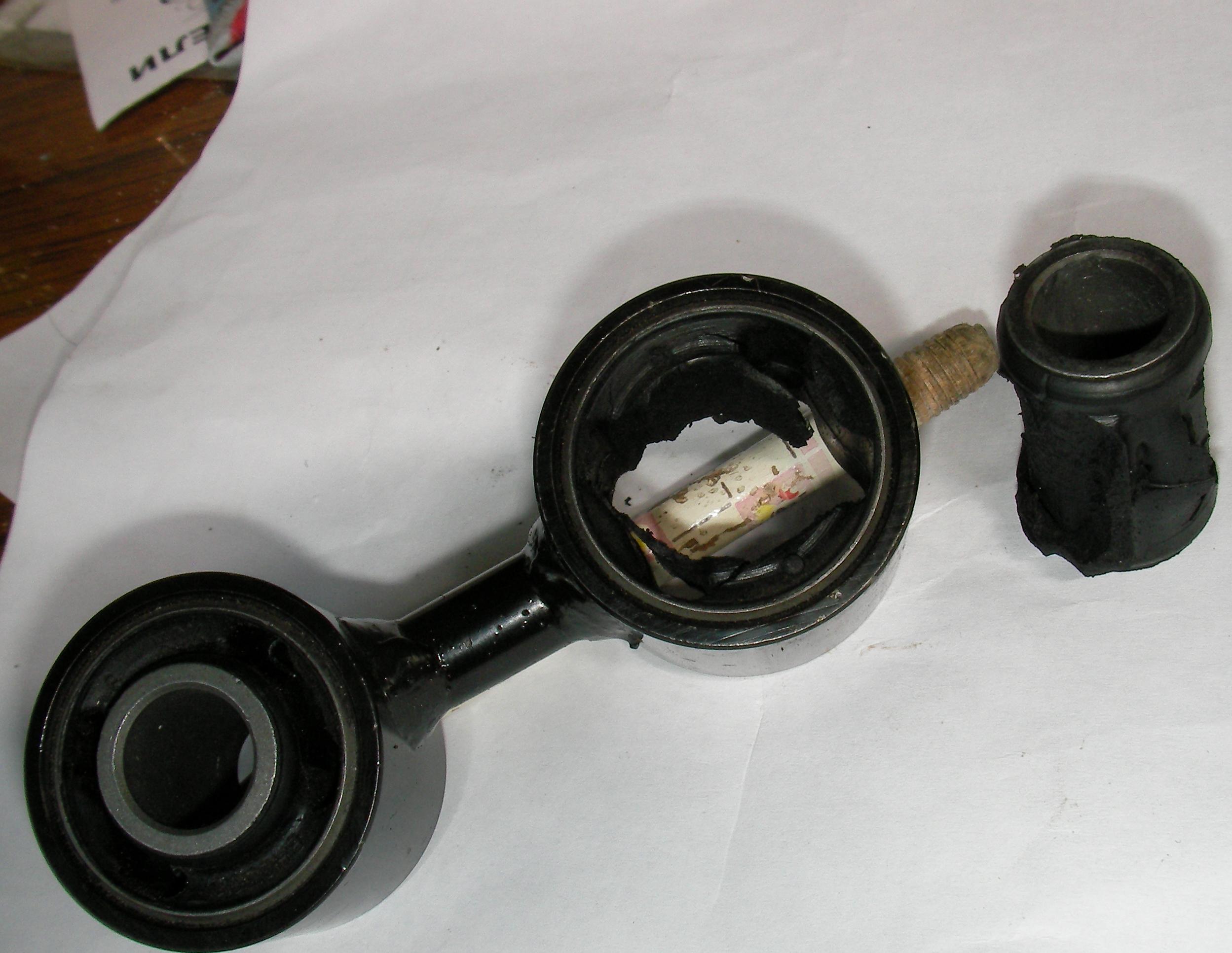

Спасибо. Просветили. Сегодня проверю салейнблок.

ROMANOVICH писал(а):
omega25X
Скажу о своем GTS250.Пробег-16000км.Свечу не трогал.Воздушный фильтр менял после 3000 тыс пробега.Бензин -92.Вариатор поменял после 11000т(перед поездкой на Юга)
В июле поехали с супругой на Черное море.Отдохнули прокатились по побережью и вернулись- без проблем.От Москвы до моря и обратно-3т800км.И не было никаких проблем со скутером.Заправлялись на разных заправках. Сим все переваривал.Только -92.Вот так.
Спасибо за коментарий!
Ну всякое бывает, я говорю о проблемах конткретно моего GTS-250 и добила его именно поездка на скорости по трассе (далеко не идеальной) до Селигера и обратно, всего в обе стороны ~860Км. итог описан выше)))
В моём случае 92 бензин или 95 на прочность ходовой не влияют! :-[
По поводу быстро изнашивающихся ремней вариатора и самого вариатора сужу по себе и Сергею (_neponyatno_).
Если на форуме есть ещё ВЛАДЕЛЬЦЫ GTS-250 перевалившие рубеж в 10000Км. опишите (если не сложно) как эксплуатируется что менялось какие вы видите плюсы и минусы модели имея пройденный киломитраж не в теории с расчётом на далёкое будущее, а по факту на одометре.
Рассказы от третьих и пятых лиц из серии:
-а вот я где то слышал и мне кто то рассказывал...... не интересны!
Как и откровенная фантастика-реклама.
Заранее благодарен.
