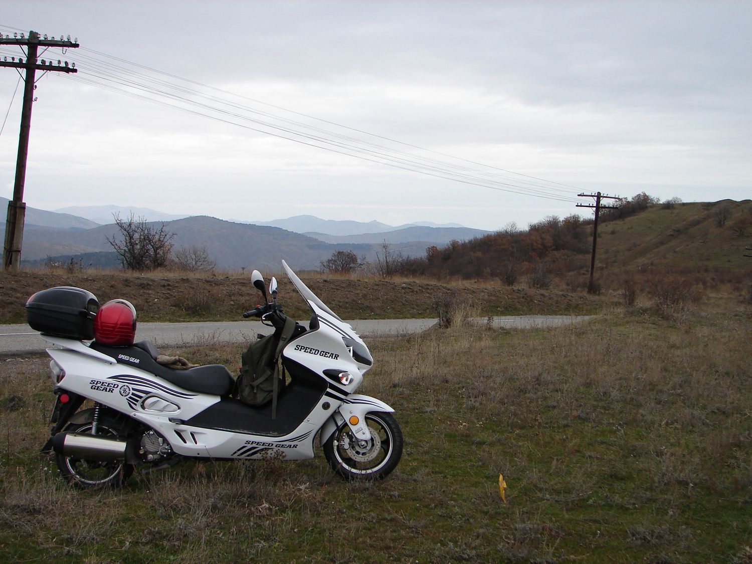

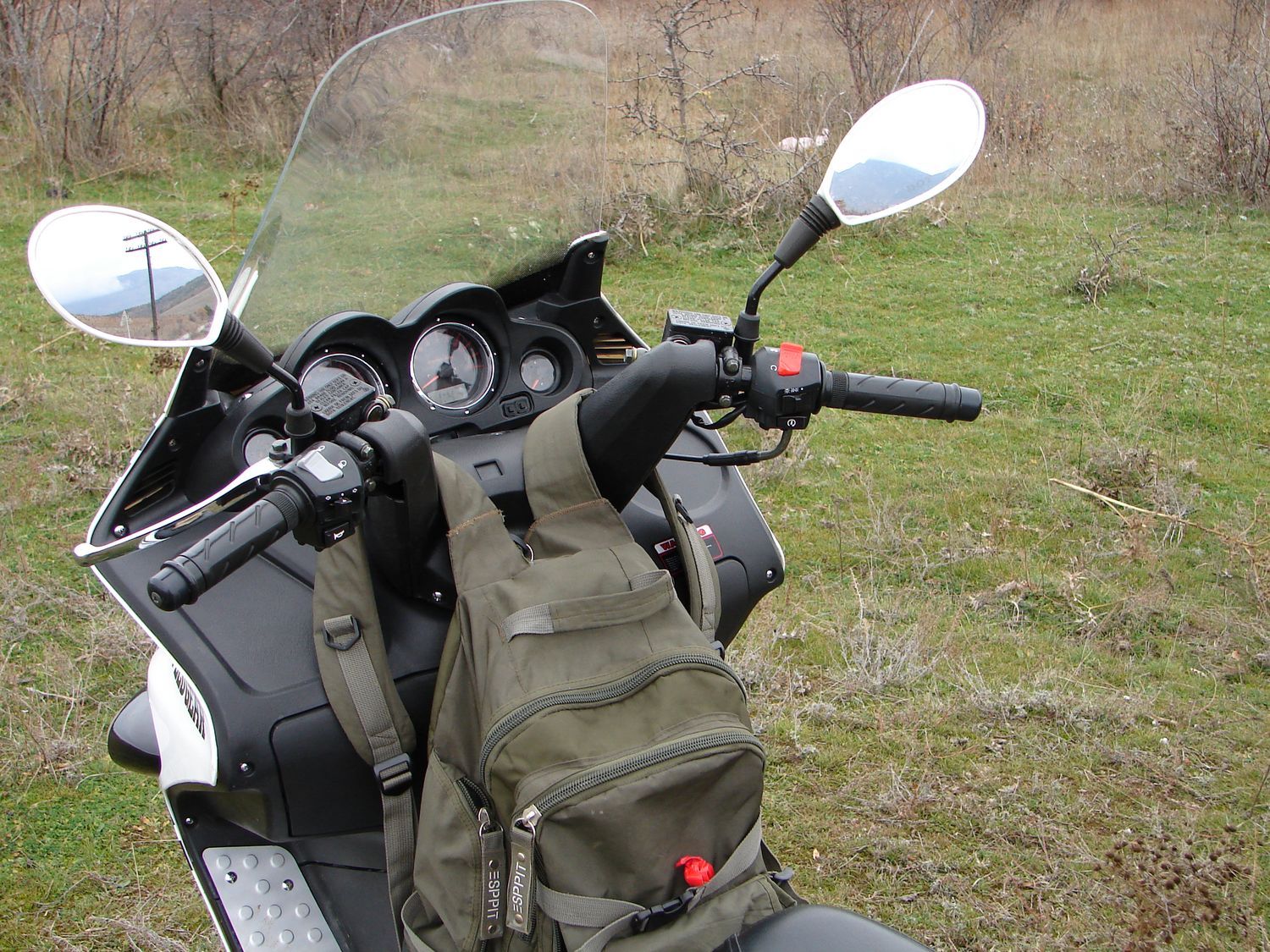

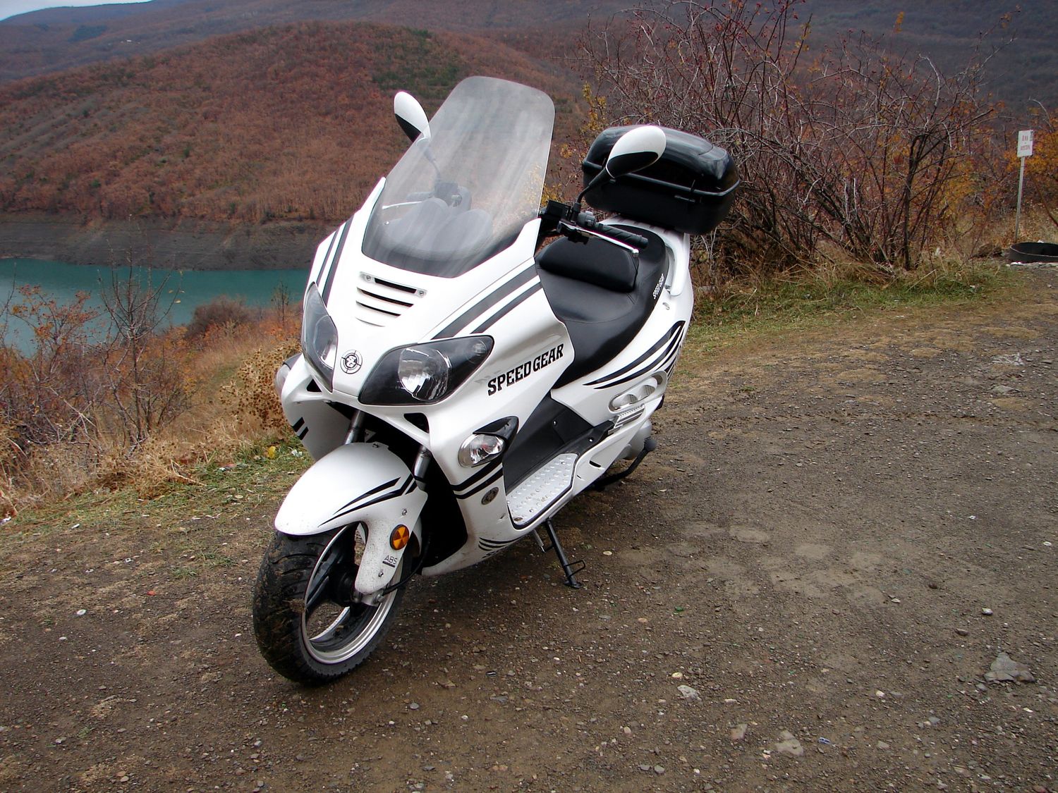

DSC00838.JPG [ 425.67 KiB | Просмотров: 9869 ]
DSC00846.JPG [ 254.28 KiB | Просмотров: 9873 ]
DSC00847.JPG [ 425.74 KiB | Просмотров: 9883 ]

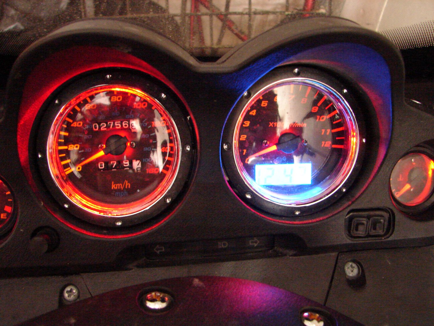

Спасибо за фотки!Приборка супер,прям Мазда :-x !Интересно стрелки подсвечиваются?Циферблат красным светится?Да и сам скут ниче!Расход многоват,но может пока обкатка!У нас зима опять пришла,снега наволило :-o !

Приборка
DSC01067.JPG [ 297.61 KiB | Просмотров: 9875 ]
