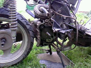

Capone
найдено решение по увеличению площадки для ног пассажира
Очень интересно.Я себе просто дополнительные подножки сделал.Супруга жутко довольна была :-D
IMG0007A.jpg [ 36.85 KiB | Просмотров: 15298 ]
