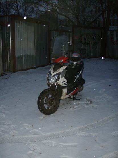

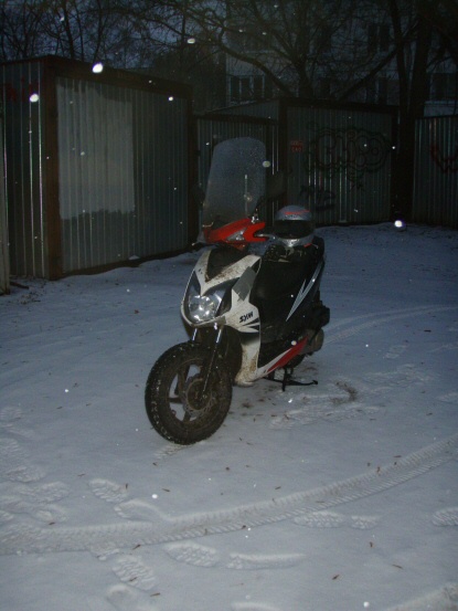

Купил такой скутер у первого владельца месяц назад.
С побитым пластиком, разбитой приборкой, но с довольно маленьким пробегом примерно в 1000км. Предполагалось, что мотор не угроблен прежним владельцем.
Куплен для проезда на работу и обратно + периодические заезды по магазинам и по делам.
Ездить предполагается и в зимнее время.
В выборе помогал товарищь. У которого в разное время побывало более 15 скутеров и мотоциклов. В настоящее время он тоже катает на SYM но модель Jet100, имеет и SYM VS 150.
Чел рукастый, умный и знающий.
Скутер хранится на улице, под открытым небом, ибо нет гаража.
Заводится с "полтыка". Аппарат достаточно тяжёлый, но вёрткий. Рулится хорошо.
Эргономика - посредственная, рулевые пульты и кноки-рычажки расположены неудобно.
Зеркала (в оригинале..) ставятся в цанги. При любом падении, последние ломаются!
На него установлена зимняя резина IRC SN23 Urban Snow.
Мотор имеет время прогрева около 1мин при -7С.
Четырёхтактник достаточно тих и экономичен. Одной заправки хватает на примерно 120-140км. А бак 5,2л.

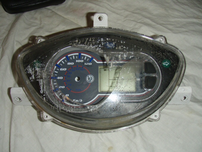

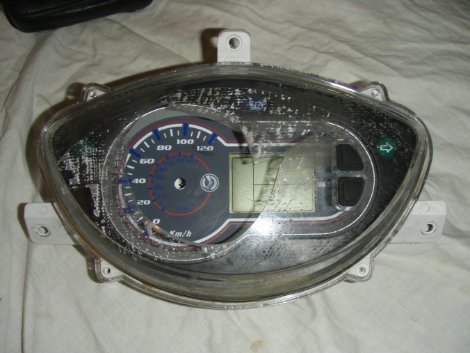

Главной проблемой в настоящее время является отсутствие приборки и сильно побитый пластик, но он весь в наличии. Пластик буду клеить, т.к. покупать в официальном сервисе необычайно дорого, как впрочем практически все запчасти.
Сильно помогает при езде в непогоду ветровое стекло. Его высота оптимальна примерно до уровня середины переносицы седока.
Проблему приборки можно рещить, купив KOSO... . Но можно заказать и оригинальную, только стоит она почти 10 000руб, а вот "полтосная" - около 7000 (не смотря на абсолютно идентичное устройство..).
Сиденье длинное, но не очень удобное длинному пилоту. Мешает "ступенька", так понравившаяся производителям всех мастей в последние годы..
Многие годы думал, что правоверные японы лучше всех. Эта машинка убеждает, что и Китай может кое что не хуже.

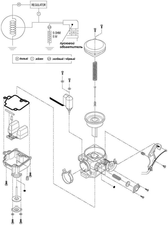

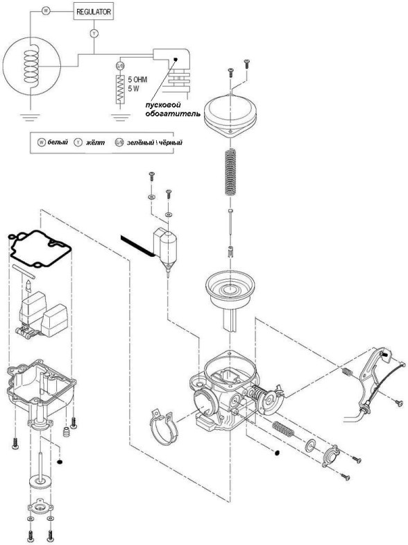

Имеет довольно прихотливый, сложный, мембранный карбюратор типа CVK - Keihin с ускорительным насосом. По некотрым деталям, не совместимый с китайскими копиями.
Опытные пользователи сообщают,что этот карб надо регулировать при перепаде температуры эксплуатации в 20-30град. Иначе мотор может глохнуть при перегазовке, может плохо заводиться, может не тянуть... .
Запчасти к нему( оригинальному..) в Москве - есть далеко не все и не везде.
Не смотря на изобилие китайских копий карбюратора, не все детали от китаев - совсместимы с оригиналом.
При перепаде уличной температуры в 30град, требует производить регулировку-настройку.

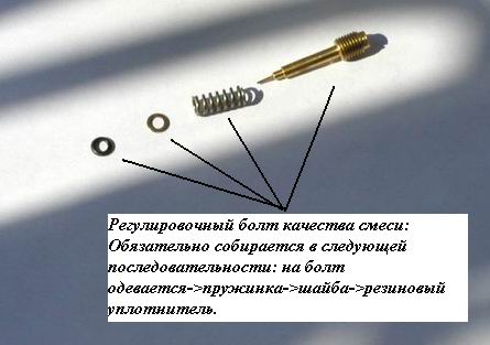

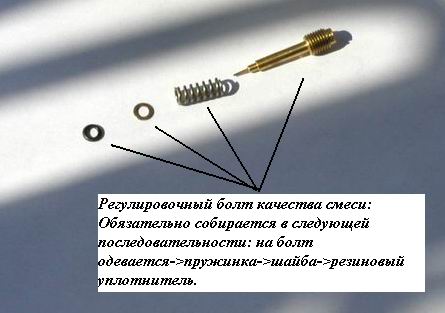

Винт качества а карбюраторе, расположен слева по ходу скутера, ближе к двигателю, в верхней части корпуса.
Над корпусом поплавковой камеры ...
Это винт из латуни, с мелкой резьбой под щлицевую отвёртку 0,35 х 4 мм. Желательно его не выворачивать (возможно повреждение резинового уплотнителя или потеря шайбы)!
Заводская, начальная настройка - 2,5 оборота назад, от заворачивания до упора. Но встречаются и полностью закрученные "до упора", если скутер из магазина.
Регулируется винт качества, на прогретом двигателе.
Для этого, выставить скутер на центральной подножке, чтобы заднее колесо могло свободно крутиться.
Регулировкой дроссельной заслонки, выставить повышеные обороты холостого хода (до начала вращения колеса..).
Регулировать винт качества, добиваясь максимальных его оборотов.
Дроссельную заслонку, регулировать винтом упора, до достижения устойчивых, холостых оборотов.
Есть смысл, при этом, установить немного повышенные обороты.
Иначе возможно бензиновое голодание, при перегазовке моторка - заглохнет.

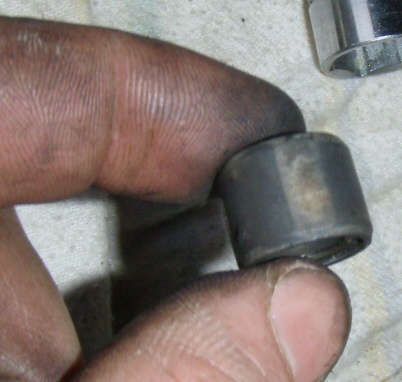

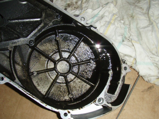

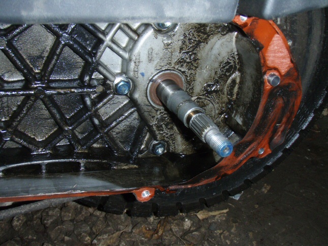

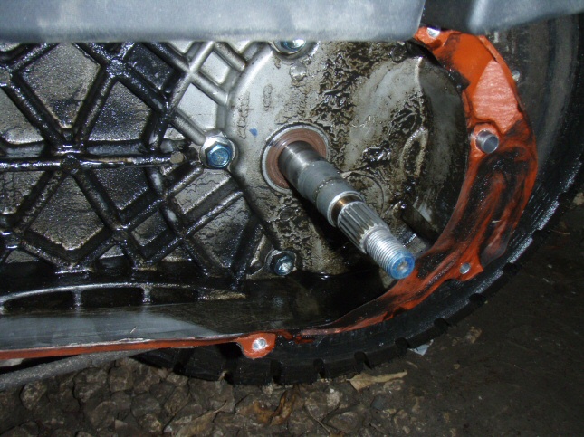

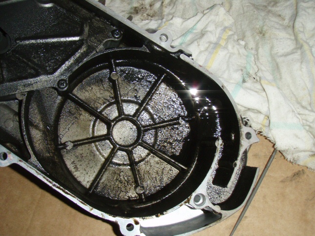

Сегодня делал вскрытие вариатора и его ревизию. Первую с момента приобретения.
Изнутри вся полость картера залита маслом. Предположительно моторным (чёрным, жидким..).
Причину его наличия установить не удалось.
Сальники колена - целы. Сальники заднего редуктора - в порядке.
Уровень моторного масла - в норме.

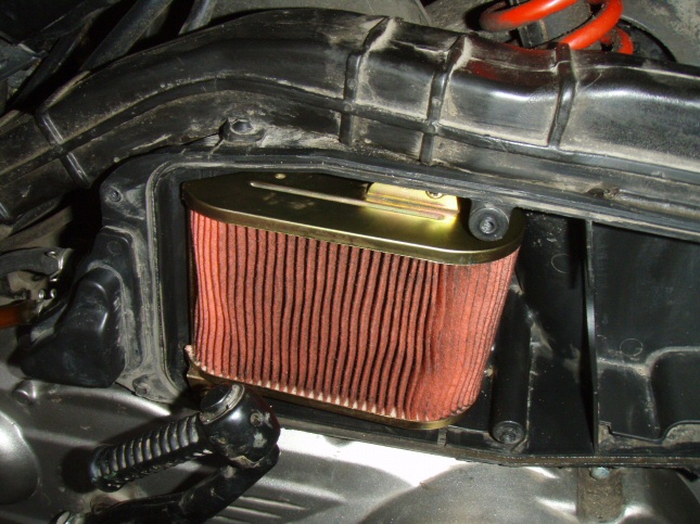

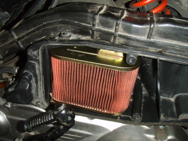

Всё вытер, почитстил. Заодно и воздушный фильтр поменял.
Ремень не замасленный. Щёки вариатора - чистые.
Опытные пользователи сообщают, что такой вариант протечки масла, может иметь место при нарушении вентиляции картера.

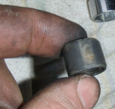

Грузы малость "огранились", но катать пока можно.
Сам вариатор в хорошем состоянии.

как часто меняешь фильтр?

Исходя из мотоциклетной практики, замена фильтра - раз в сезон. При городской езде. То есть чистка каждые 500-1000км. Замена - раз в 5000км.
Я владею скутером всего лишь месяц. Максимальный пробег составил около 1600-2000км.

 Заголовок сообщения: Re: SYM Jet 4-125 - вторые руки
СообщениеДобавлено: 04 Dec 2011, 16:01
Sova SAO
Судя по грузам, а также вот из-за этого:
Изначально отсутсвовала центральная подножка ( полностью удалённая прежним владельцем...)
и из-за этого:
полагаю что пробег совсем не 1000км. А тыщ 4-5 минимум.
Ну кто будет на первой 1000км, у нового скутера, убирать центральную подножку? *DONT_KNOW*
А зимнюю резину ставят те, кто эксплуатирует скутер очень интенсивно и ездит в том числе и зимой. Иначе, зимняя резина нах не нужна.

По грузам не стоит судить. На новом варике, первый комплект, так пилится уже через 500км. Могу так говорить, так, как это третий мой скутер.

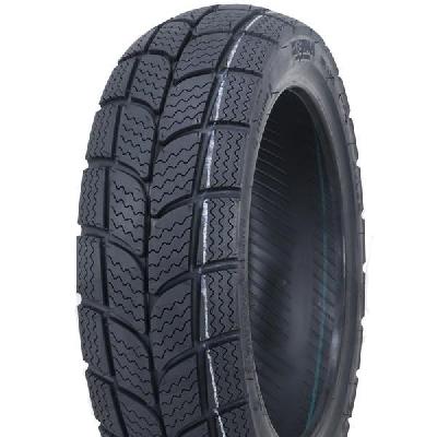

По поводу зимней, скутерной резины.
Выбор очень не велик на рынке России.
Проверенных образцов -3шт.
Непроверенных -1.
Из проверенных:

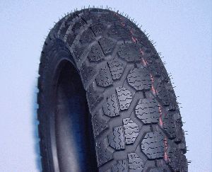

IRC SN23 Urban Snow m+sУдовлетворительная, но не отличная резина - производство может быть Тайвань, Таиланд или Япония. Стоит - вполне терпимо.
Достаточно проходимая резина, со средним держаком по льду и снегу. В осенне-весенний период вполне прилична. Вполне нормально тянет по грязи. Дубеет на морозе, но не сильно. Пилится средне. Достаточно не дифицитна. Диллеров много.
HAIDENAU K58 Showtex. производство Германия и... Заявлена, как всепогодная.
Стоит весьма дорого. По грязи вполне тянет. Дубеет на морозе в рамках приличия.
На снегу и льду целяет плохо или очень плохо. Видимо рассчитана на Германские зимы( +3С... -5С..). Встречается не часто. Несколько диллеров.
SAVA MC32 WIN Scoot m+s производство Словения. Не самая дешёвая.
Самая лучшая, из известных и проверенных, скутерных, зимних резин. Пилится не сильно. Хорошо тянет по грязи. Слабо дубеет на морозе. Нормально держит по снегу и вполне прилично на льду. Имеет шипованный вариант, более дорогой, но не сильно приятный на заледенелом асфальте. Редкая резина в России. Один поставщик и один диллер..
Из непроверенных:
KENDA K701
производство Тайвань или Таиланд.
О рабочих качествах? по Российским дорогам, зимой, не известно ничего. Стоит немного дороже, чем IRC... . Появилась на рынке в середине 2011г.
