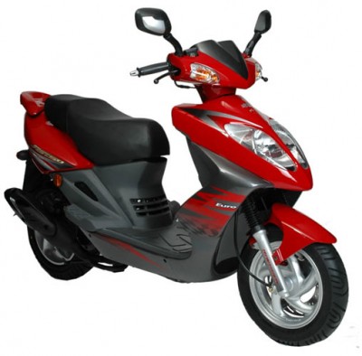

Купил такой.
Б/У. Пробег 17000км???
Тяжёлый.
Широкий. Зашита от дорожной грязи +
Короткий.
Хорошо тянет. Плавно стартует.
Тихо работает.
Перекрашен.
Имеет потёртости и побитости.
Подвеска - мягкая.
Посадка - удобная.
Рулится отлично.
Фара - гавно!
Свежая резина Рирелли и Метцеллер.
Амморты не текут.
Ощущения от езды - положительные! Катит примерно 90-95км/ч (по его спидометру -105км/ч.).
Требуется провести: осмотр вариатора, ходовой, почистить карб, заменить масло перьев, заняться фарой.
Осмотреть подкапотное пр-во. Может заменить боковую накладку у лыж....
Посмотреть бибикалку... .
В целом - ничего страшного.
У меня черного цвета ( перекрашен..).
