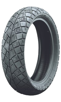

Мне одно не понятно - вот на резине есть ламели.
k62.png [ 63.77 KiB | Просмотров: 10630 ]
типа как на зимней авто липучке. вернее были - на моей с пробегом три тыщи по центру их уже нет, они были глубиной миллиметра полтора и уже стерлись. вот и думаю - по задумке авторов - ее уже выкидывать пора чтоли?

резина со слишком мягким компаундом изнашивается очень быстро.
