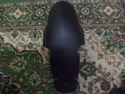

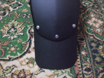

Всем привет.Начал по тихому обкатывать своего коня.Чуток начала.
Перед первой поездкой провёл как и полагается весь день в гараже,протяжка,регулировка. Что сказать,сборка на 4+,почти ничего не тянулось и не болталось,был только не докручен один болт крепления заднего амора,всё остальное на твёрдое хорошо.По электрике недостаток один -очень слабые соединения во всех фишках и клеммах, 70 процентов пришлось поджимать пассатижами и, вдобавок, вся проводка просто лежит по раме, фиксаторов к ней нет. Резина как мне кажется жестковата, но чуток меньше давления в колесе и нормально (пока).Передние тормоза достаточно информативные,хорошо ощущается давление пальцев на рукоятку. Тормоза,задние же наоборот - очень тяжело нажимается педаль... при этом торможения можно сказать нет,нажимая педаль уже совсем с большим усилием переводит колесо сразу в юз,(надо привыкнуть).Езда по лужам или мокрой дороге немного не приятна по причине короткого переднего крыла, вся грязь с водой проходя между передней вилкой и бензобаком мощным потоком поливает так, что приехал весь грязный с головы до пояса.В связи с этим пришлось немного удлинить заднюю часть крыла (сразу другое дело) фото ниже.В целом первое впечатление не просто хорошее, а просто класс - едет мот отлично,разгон по сравнению со скутом очень динамичный,передачи правда короткие,после обкатки буду ставить больше ведущюю звезду.
Ну пока всё,буду отписывать по мере прохождения КМ.
Фото удленённого крыла:
