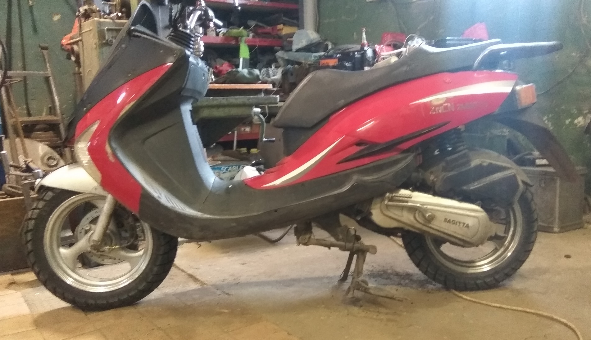

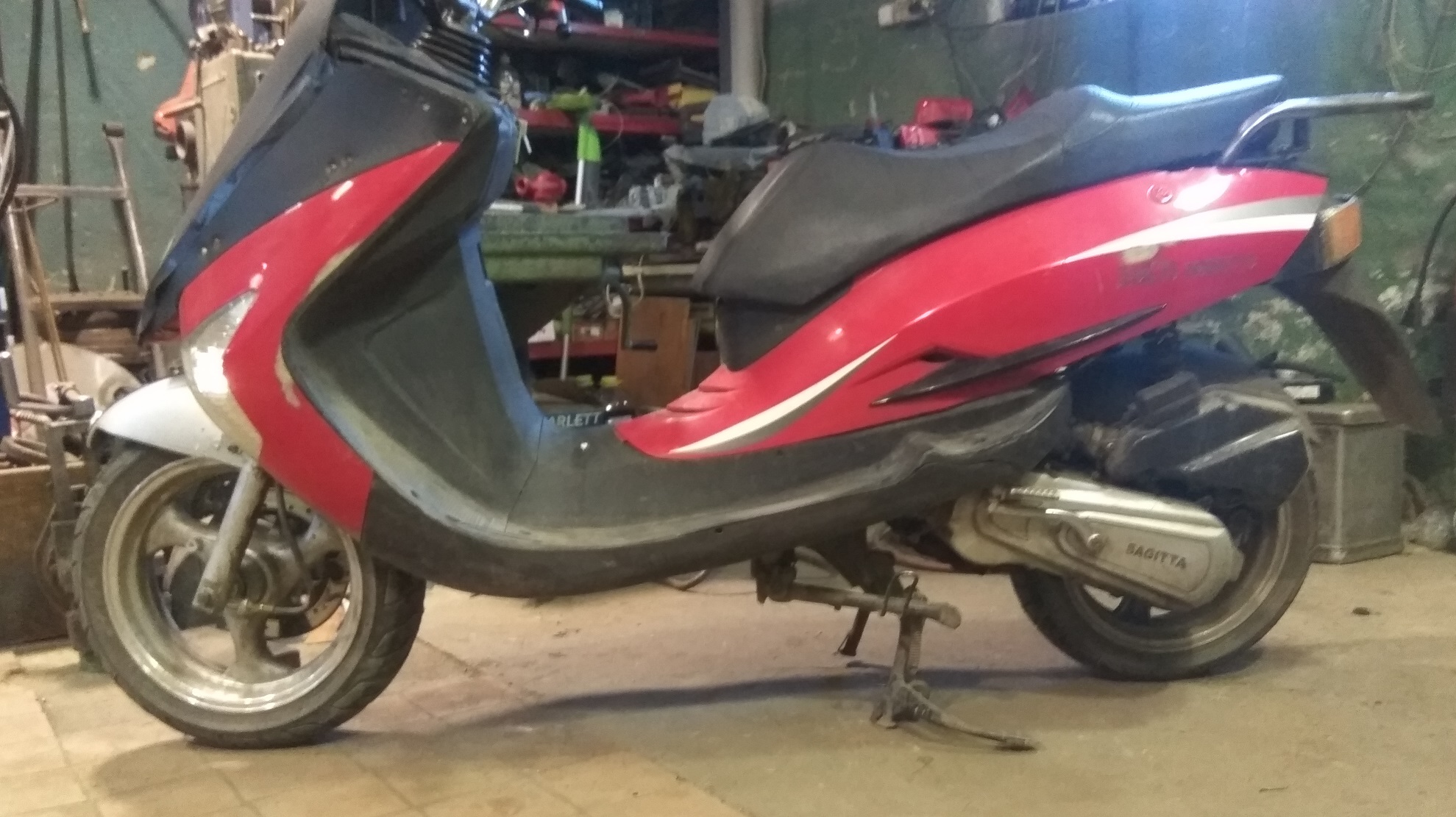

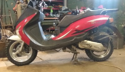

Обновил покрышки, 130х60 полуслик лысый, на грунтовые, от CASUMINA 130/70-13 6PR CA164A TL .
Заднее только спущенное влезло, и центральная подножка повисла в воздухе.
znen 130x60-а.jpg [ 565.87 KiB | Просмотров: 68482 ]
znen 130x70а.jpg [ 567.83 KiB | Просмотров: 68482 ]
