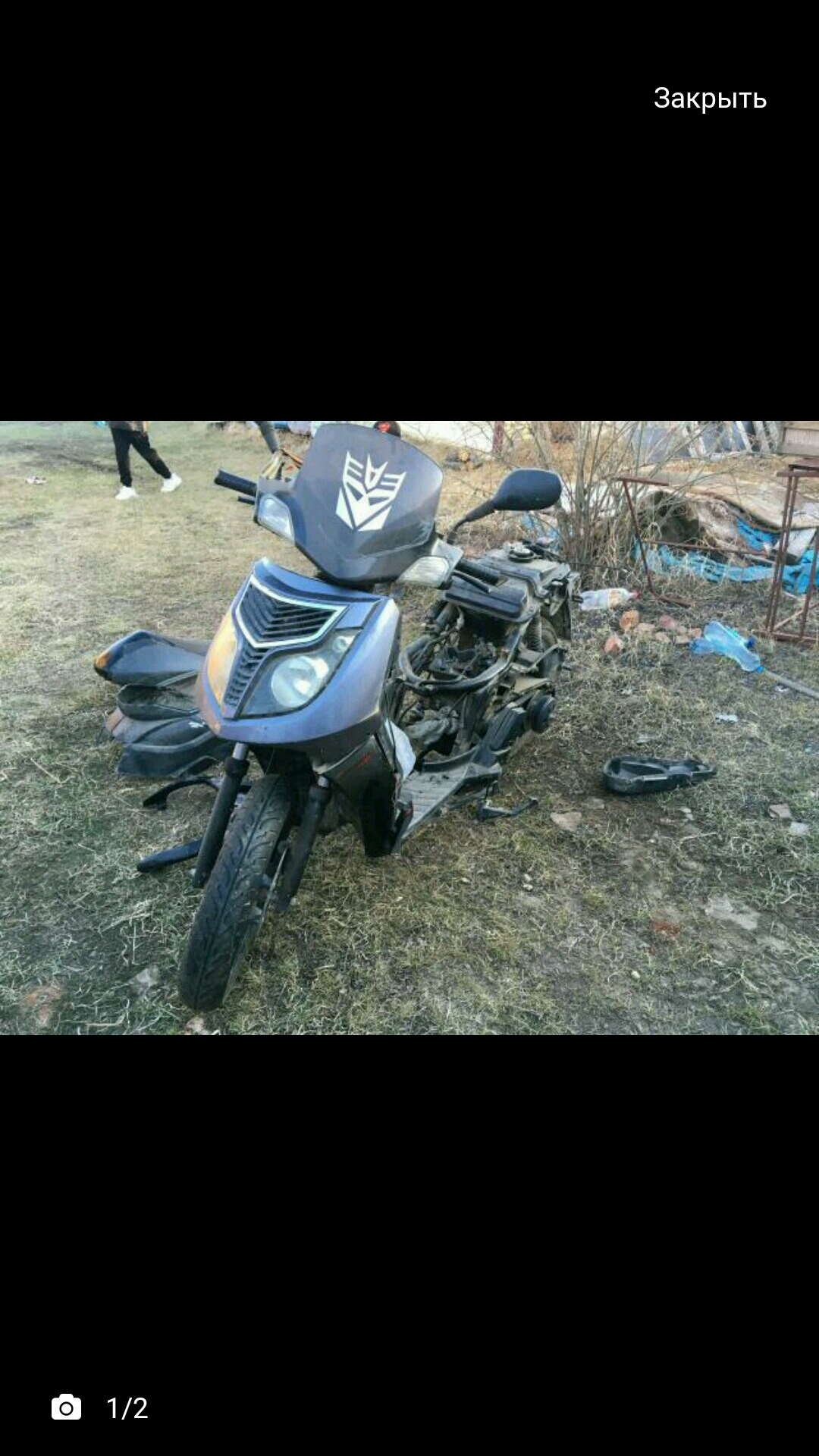

У меня мот, недавно выкупил с рук Stels outlander 150 (11) двигатель модели QJ158MJ. Нужно менять на нем цпг 150сс и суть в том, что я не могу найти на него такое цпг, то есть в магазине говорят, мол, на такого нет, есть только на 157qmj 150сс. Итак, кто подскажет, цпг от 157 подойдёт на мой 158 двигатель? Что-то нужно подогнать? Или есть сайт где заказать. Буду благодарен за ваши ответы))
Комментарий к файлу: Такой вот мот
Screenshot_20190517-134902.jpg [ 823.03 KiB | Просмотров: 8775 ]

157 - й - воздушник, а у тебя - водянка. Не подойдёт.
Ищи в интернет магазинах.
