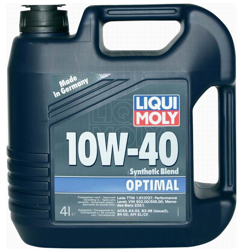

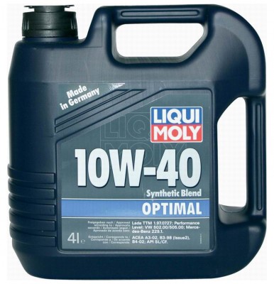

Вот калькулятор по маслам
http://components.liquimoly.ru/
Масло в двигатель(2.2литра)Liqui-Moly Optimal SAE 10W-40
Масло в редуктор(150гр.) SAE 80W/90

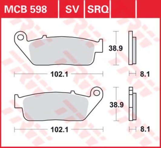

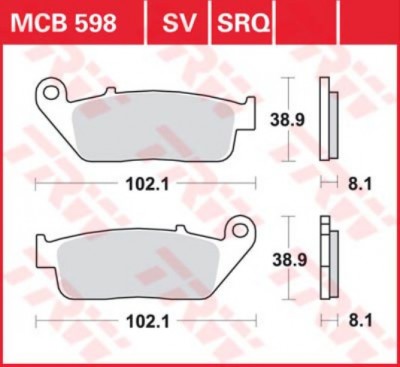

Тормозные колодки передние S1071, задние VESRAH VD 436JL забираем здесь http://maxiscoot.ru/index.php?cat=20)
Задние колодки БРАТЬ именно JL!!! Там много вариаций и они будут либо оч худые либо толстые и не влезут. После того как купите задние колодки, просто спилите два хвостика торчащих по бокам сверху у каждой колодки(напильником быстрее). На всякий случай данные о передних колодках -
Комментарий к файлу: Формат передних колодок
985cd12a758f3cb75ba6c6bdda1712f9.jpg [ 54.55 KiB | Просмотров: 204903 ]

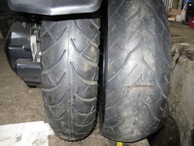

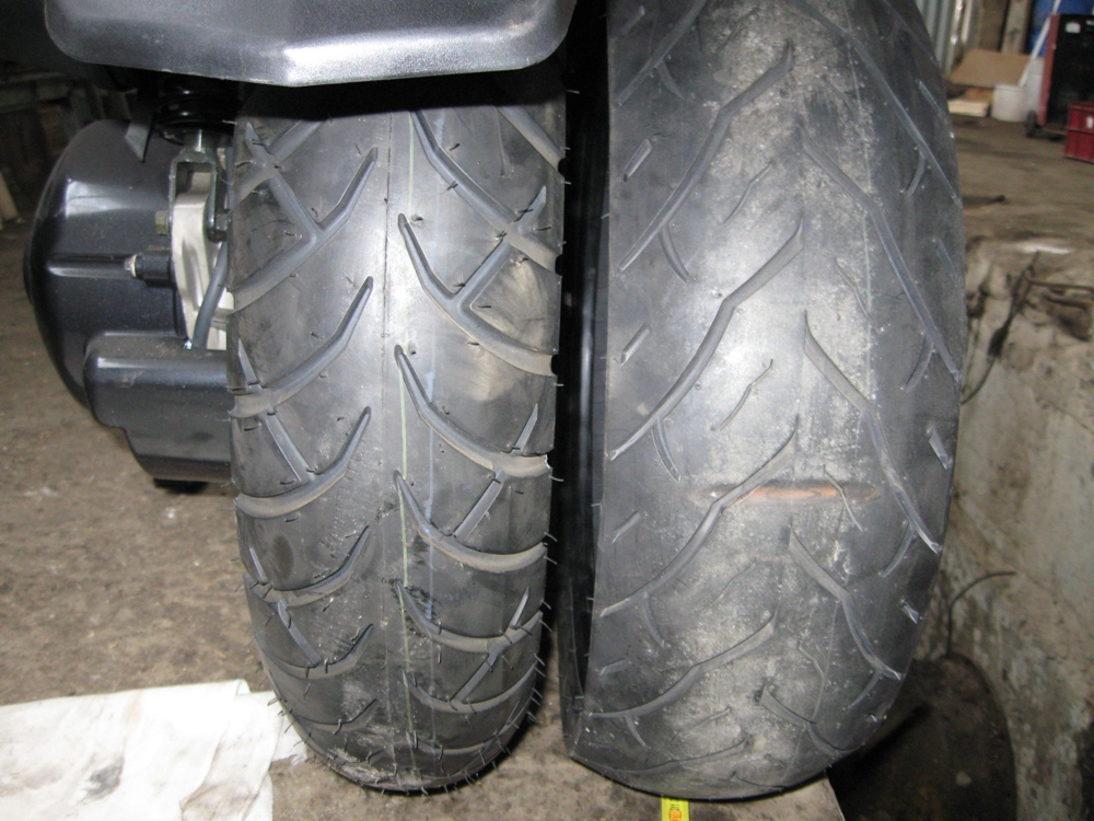

Прежде чем менять резину посмотри на результаты тех кто это уже сделал и подумай!! НАДО ЛИ? НА ФОТО СЛЕВА - 140-70-16 справа - стоковая. Скутер станет на 1.2 см выше, во многих случаях это спасёт от чиркашей.

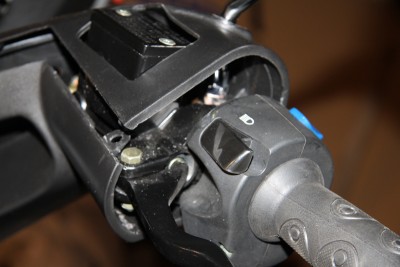

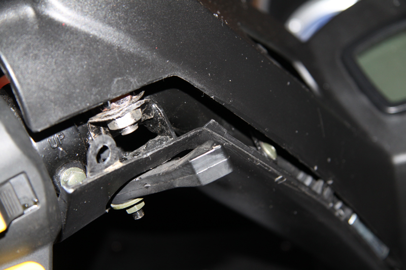

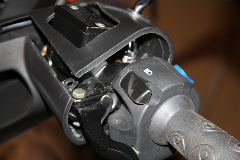

Комментарий к файлу: Отщёлкиваем пластик руля
IMG_2613.JPG [ 295.58 KiB | Просмотров: 214677 ]
Комментарий к файлу: Рекомендуемое маселко.
maslo-liqui-moly-10w40-optimal-sl-cf-4l-3930-afacdb-1000.jpg [ 408.26 KiB | Просмотров: 214976 ]
Комментарий к файлу: Повнимательней с размерами!
IMG_2242.JPG [ 341.19 KiB | Просмотров: 214976 ]

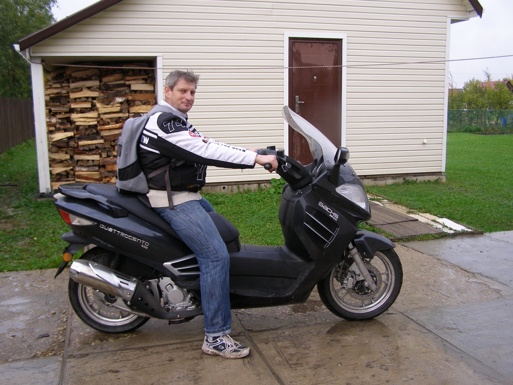

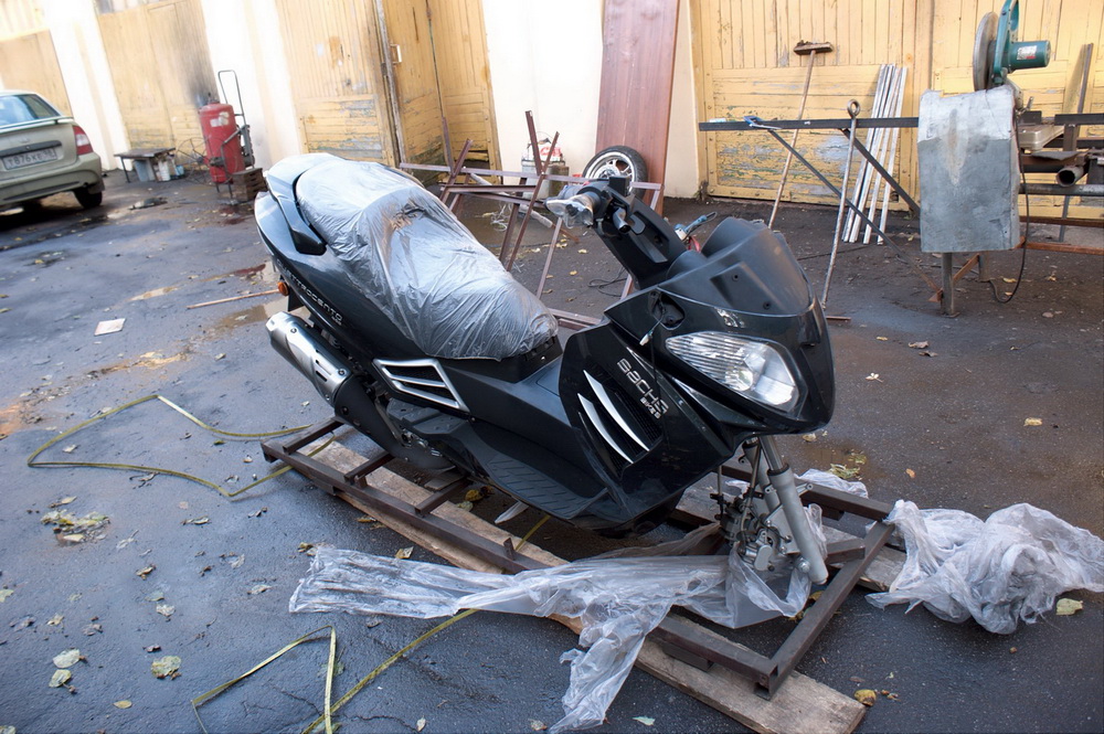

Ну а сейчас фотки
DSC04837.jpg [ 191.33 KiB | Просмотров: 216540 ]
DSC04834.jpg [ 302.4 KiB | Просмотров: 216540 ]
DSC04841.jpg [ 303.54 KiB | Просмотров: 216540 ]
DSC04842.jpg [ 260.39 KiB | Просмотров: 216540 ]
DSC04827.jpg [ 85.4 KiB | Просмотров: 216544 ]

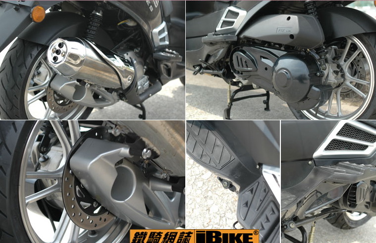

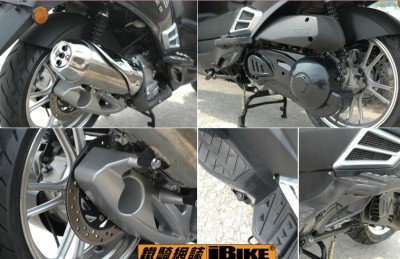

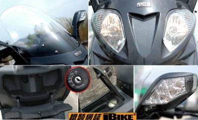

Следующие фотки не мои, но все же:
p_05.jpg [ 134.78 KiB | Просмотров: 216538 ]
p_04.jpg [ 153.22 KiB | Просмотров: 216538 ]
p_03.jpg [ 141.65 KiB | Просмотров: 216538 ]
p_02.jpg [ 125.14 KiB | Просмотров: 216538 ]
p_01.jpg [ 131.43 KiB | Просмотров: 216538 ]

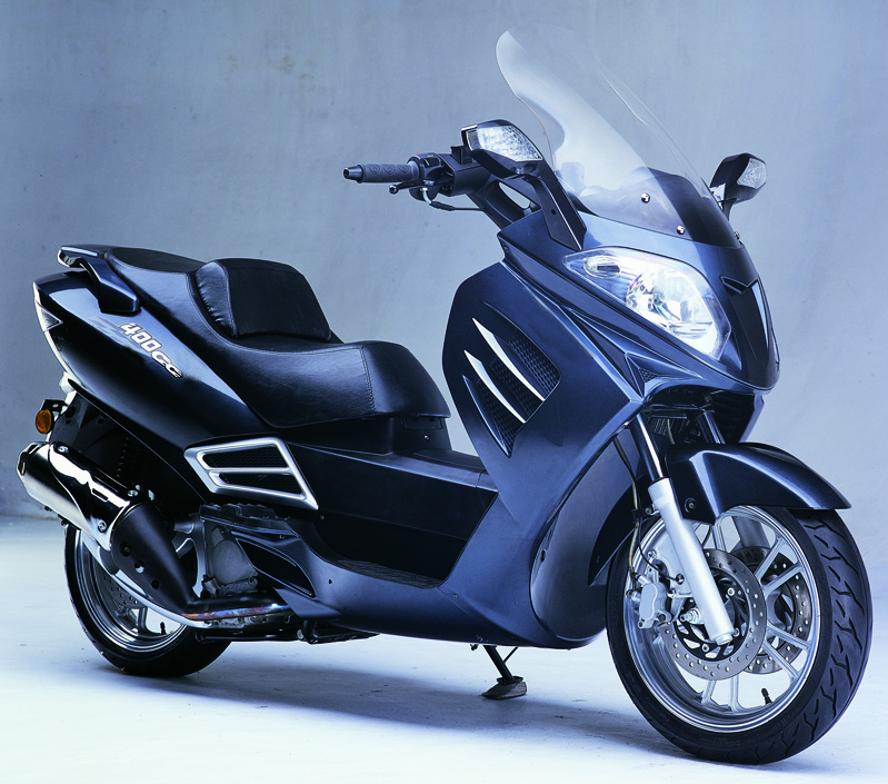

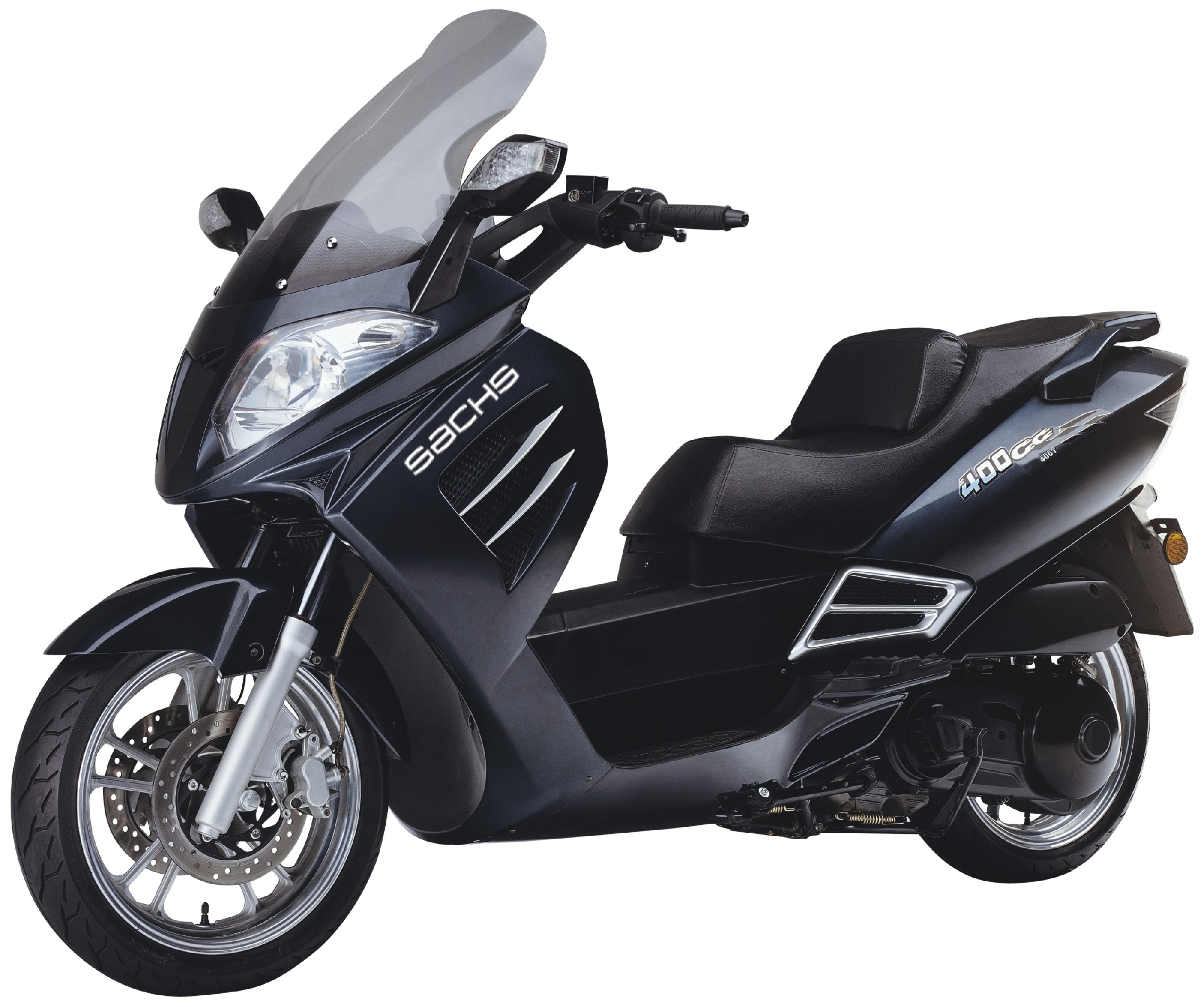

теперь общие планы:
sachs400stqi6.jpg [ 350.11 KiB | Просмотров: 216537 ]
Quattrocento2.jpg [ 581.08 KiB | Просмотров: 216537 ]
Quattrocento.jpg [ 585.74 KiB | Просмотров: 216537 ]
3788770-20100108052706.jpg [ 381.21 KiB | Просмотров: 216537 ]
28042_0_2_4_marco polo 400_Image credits - Italjet.jpg [ 474.6 KiB | Просмотров: 216537 ]

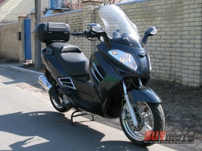

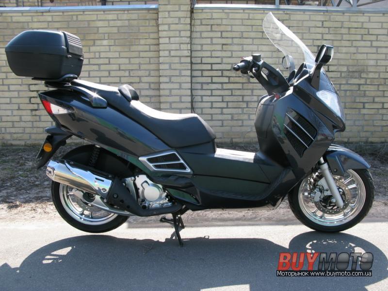

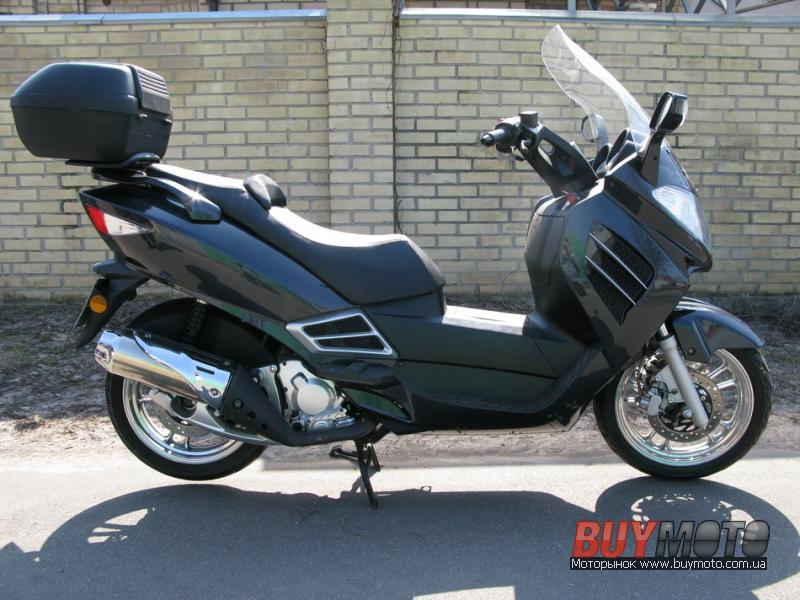

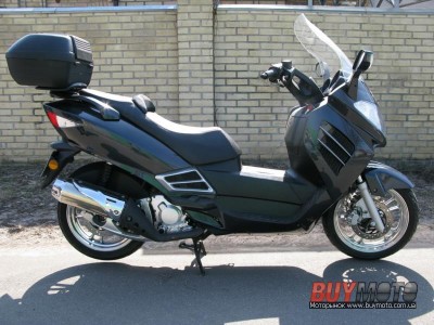

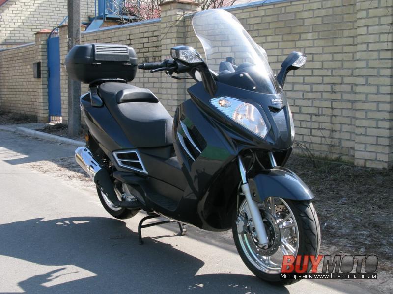

Фото с кофром не Ваше же Эльдар? Интересен способ крепления. Просто за хвост пластиковый?
Тахометра нет?
Резина, марка?
Запчастей вдоволь заказали? Какие? Такой же список как и на Джонвэй?
Спасибо.
Кофр крепили украинцы (фотки их). Тупо сверлили 4 дырки в хвосте и крепили кофр намертво. Тахометр цифровой в центре руля. По резине напишу вечером. Запов достаточно будет.

Сегодня забрал скут с сервиса и проехался на нем что то около 30 км до дома. Ощущения переполняют. Так наверное у всех происходит, кто пересаживается на большую кубатуру. Но я постараюсь быть объективным. Мои опасения о дребежжании стекла и зеркал не оправдались. Все тихо и никаких скрипов. Завелся с полоборота и вперед. Что приятно, в скутере ручной обогатитель (подсос), который находится под левой ручкой. Отвел ручку в сторону, одно касание к кнопке стартера, скут завелся и набрал 2500 оборотов. Через минутку отпускаю ручку подсоса в исходное положение и скут держит стабильно 1500-1700 оборотов на холостом ходу. Электрообогатитель же часто живет своей жизнью (на джонвэе не исключение). Рулится машина прекрасно, угол разворота меньше чем у джонвэя. Посадка более высокая. При моем росте 176 см я с трудом могу поставить обе ноги на полную ступню. Охуи---е ветровое стекло. По сравнению с тем же джонвэем (а с чем мне еще сравнивать) оно в два раза толще, см на 10 выше и на столько же шире. Оно реально ветрозащищает. 16-е колеса в купе с хорошими аммортами песня просто. Проверено на 2 км убитой грунтовки в моем поселке. Ямки сглатываются незаметно для пилота. Проходить обкатку по мануалу просто нереально. Как не превышать скорость 60 км/час если чуть прикоснувшись к гашетке ты уже едешь 60? Приходилось насиловать себя, что бы не отжать газу.
Для Artemix77 Доставка скута с моего склада до сервиса (если заказывать машину через меня) будет стоить 1900 рублей. Если договоришься с машиной сам подешевле то я только за. Предпродажная подготовка стоит 1500 рублей и включает:
- переведение скута из транспортного состояния в рабочее (снятие железного каркаса, установка колеса, зеркал, ветрового стекла, аккума)
- замена всех жидкостей (антифриз, моторное масло, трансмиссионное масло). Жидкости клиента соотвественно.
- диагностика работы всех систем.
Масла нужно поменять сразу в сервисе. Затем повторить эту процедуру на 500 км. Затем 1000 км. Ну а после интервал замены масел 6000 км. Периодичность проведения планового ТО раз в 3000 км или 6 месяцев.
