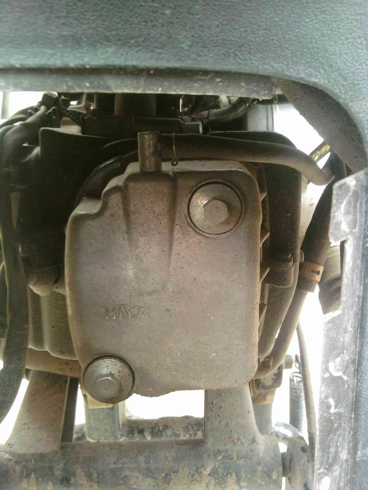

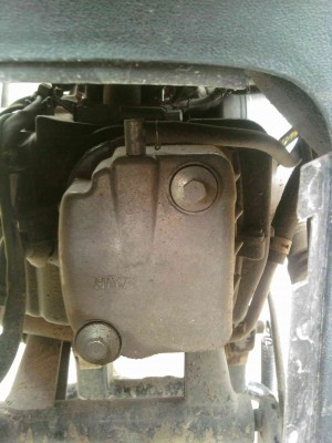

Крышка клапанов
001.jpg [ 134.84 KiB | Просмотров: 10250 ]

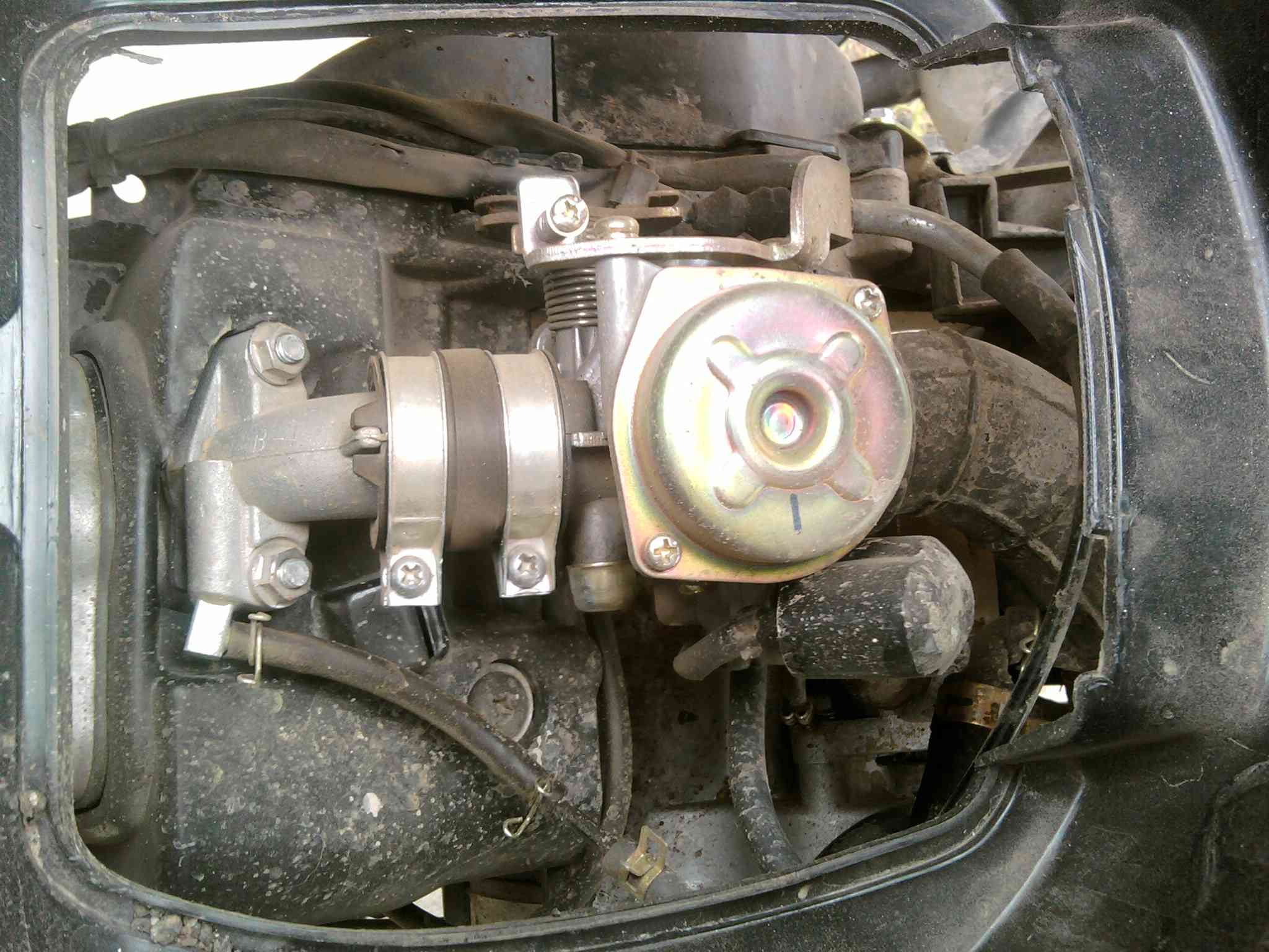

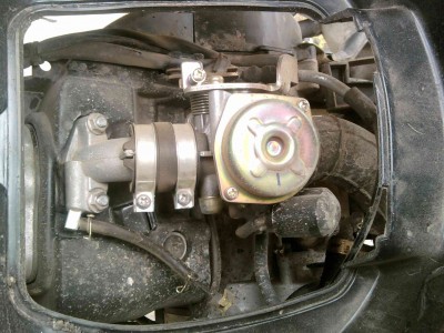

Карбюратор и вид на натяжитель цепи ГРМ
002.jpg [ 200.78 KiB | Просмотров: 10247 ]

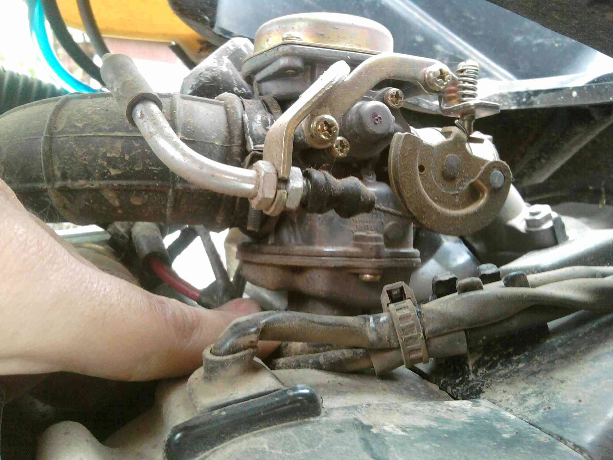

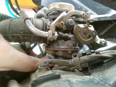

Карбюратор вид сбоку
003.jpg [ 152.44 KiB | Просмотров: 10248 ]

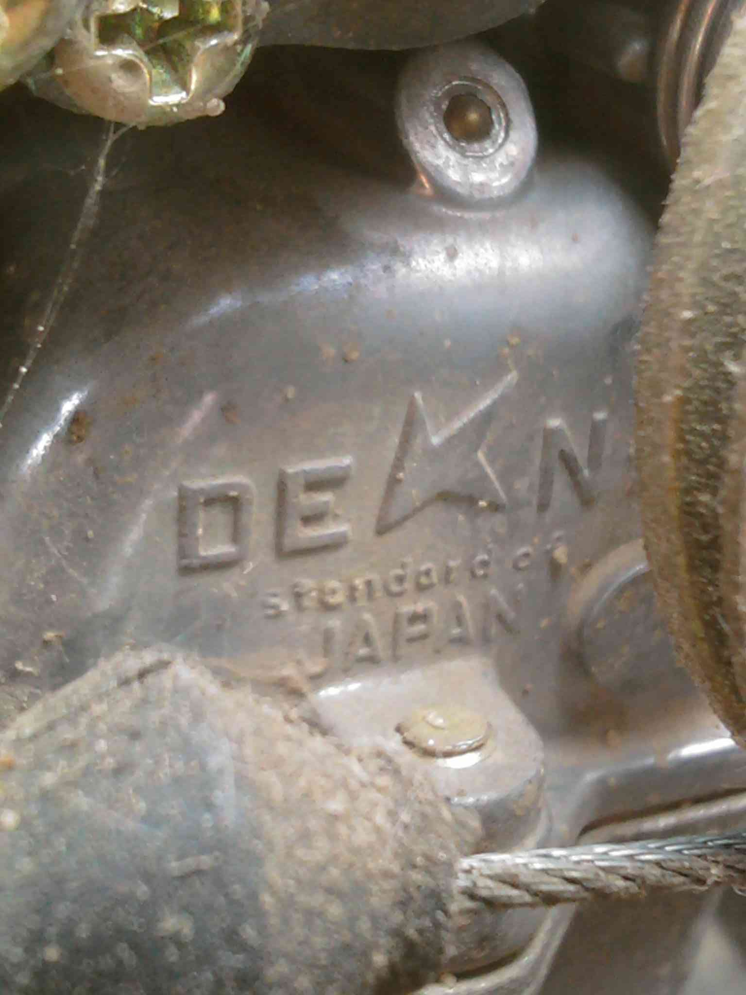

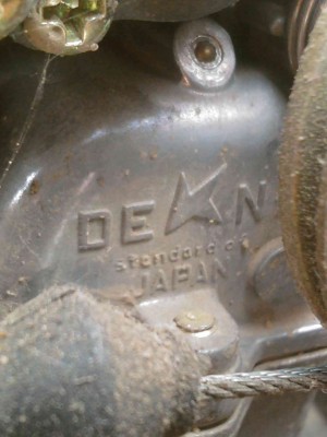

Автор карбюратора
004.jpg [ 98.49 KiB | Просмотров: 10246 ]

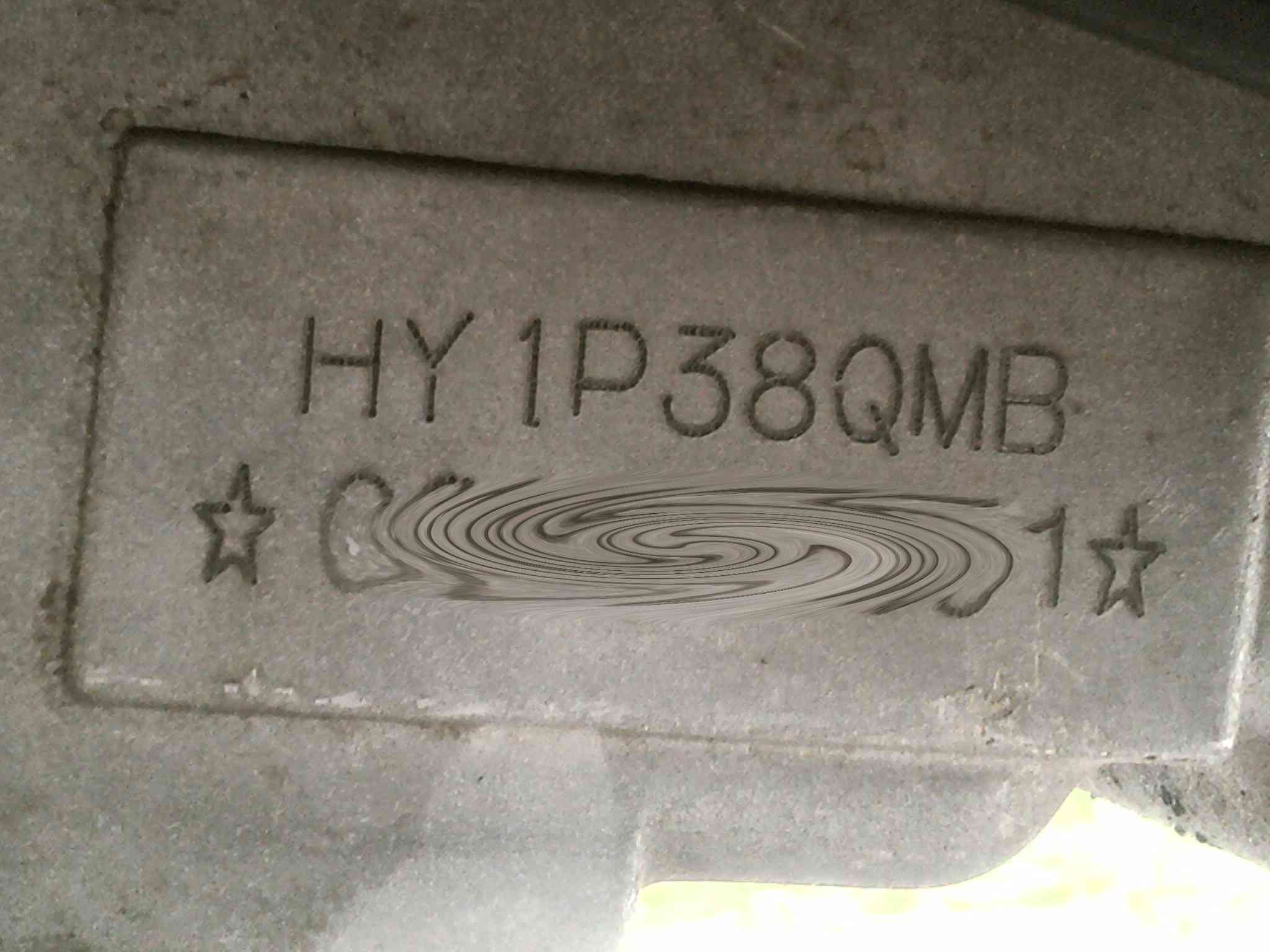

Маркировка движка
005.jpg [ 125.68 KiB | Просмотров: 10245 ]

Карбюратор: PD18J

поршень на 1 мм меньше, чем у 139-го, слегка изменена конструкция (впускной штуцер с другой стороны, карб с железной крышкой, немного не такая крышка на головке)

Впускной патрубок выглядит каким-то детским, а крышка и, похоже, вся поршневая, заметно уже, чем у 139. Мотор "обломись тюнинг" какой-то *DONT_KNOW*

на фото случайно написано не DENSO Japan.
Двигатель встречал такой но из далека так скажем , это типа разновид от 139 , он хуже практически всем, но тяга у него сильнее , этот движок разробатывался для упитанных людей. ;-)

По поводу надписи на карбе точно не помню, но кажется на фото не видно только одной буквы.

Карбюратор нужно скорее всего тоже от 125 ставить.

Клапанная крышка прикручивается к рамке оси коромысел.

я чинил прводку на таком. На движки была подобная маркировка, на крышке варика написано было хонда.
Карб без ускорительного насоса и диаметр меньше. А клапана с одной пружиной. Еще в клапанной крышке был, похоже, датчик температуры.
