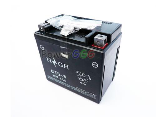

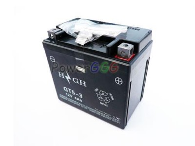

Пардон, если опять задеваю эту тему, НО:
Как узнать, какой аккумулятор гелевый, или кислотный?
Просто сняв свой аккумулятор, я решил подзарядить (ради профилактики, тырчик стоит уже 2 месяца), сначала решил проверить уровень электролита, но добратся до пробок банок оказалось не так легко. Сверху где пробки, находилась намертво припаяная, или приклееная пластина, которую сломал попалам пока отковыривал, чтобы добратся до этих пробок. Сняв одну из них, я повернул аккум на бок, а потом и вверх ногами и от туда не вытекло ни капли.........(не мог же он так выкипеть!!!) Тырчик куплен новым 4 месяца назад, сколько аккуму х/з, но со стартера заводил хорошо.....?
7.JPG [ 16.19 KiB | Просмотров: 4719 ]

Технология AGM, в этих акб нет электролита, в нашем понимании, пространство между пластинами заполнено мин-ватой, которая пропитана электролитом.
Пробки это клапана, для снижения давления внутри акб, возникающее при зарядке.
Предельное напряжение заряда 16 Вольт. Номинальное 14,5V.
