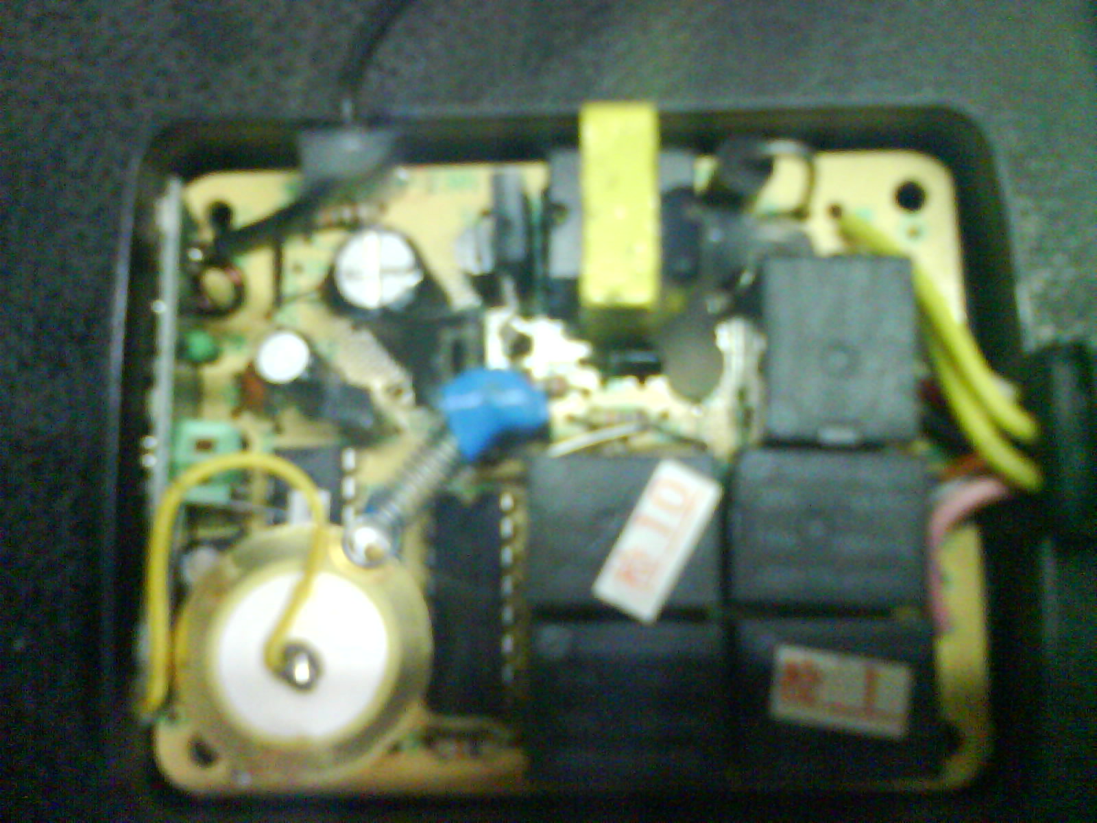

Подскажите можно ли сделать сигнализацию скутера менее чуствительной. Если можно то как.

можно ли настроить такую сигналку? если можно то как?она слишком чуствительная срабатывает даже на хлопок
Комментарий к файлу: вот фото моей сигнализации.
DSC00624.JPG [ 312.67 KiB | Просмотров: 3990 ]

Слева внизу - датчик удара. (желтая круглая хреновина)
Болт на пружинке - замыкающий контакт. отогни его немного от круга - чувствительность понизится. Только не перестарайся, а то вообще работать не будет

эмм, на такой сигналке вообще дето должен быть подстроечный резистор

я пробывал гнуть пружинку в резные стороны.но эфекта небыло. где искать подстроечный резистор?

ее не в разные стороны надо гнуть, а именно отгибать от кругляша.
Подстроечного резистора там нет, т.к. сигналка по идее неразборная.
Резистор есть на датчике удара, если он вынесен за пределы основного блока.

Поставь в другое место по дальше от рамы, так вибразии передаются хуже.
Ижи регулировочный винт, под резиновой пробочкой.
Или прерви петлю чуствительности.

А как её отогнуть? Пружинка припаяна к круглой пластинке. Может нужно сделать чтобы она меньше вибрировала?
