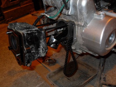

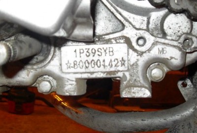

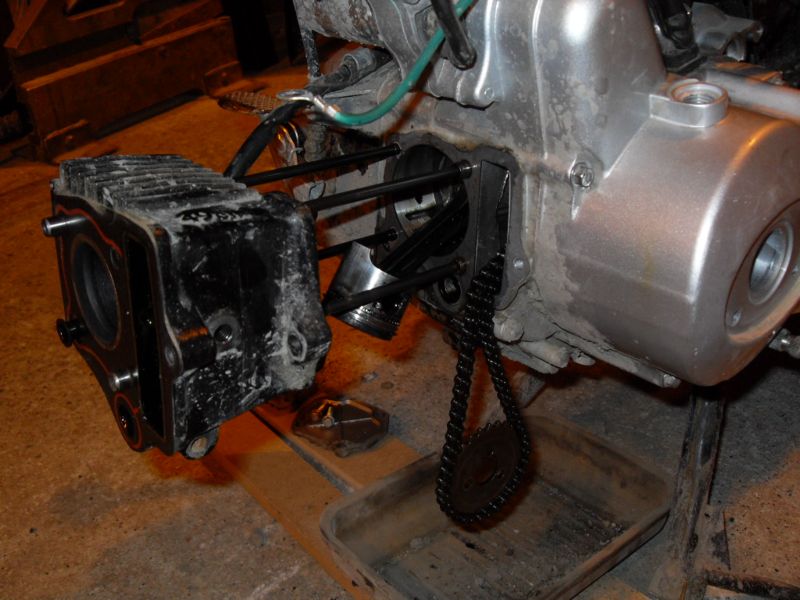

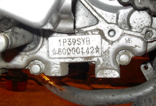

В И-нете ноль инфы по этому двигателю :'(
Может кто по фоткам опознает аналог?
Комментарий к файлу: вот такой мутантик киайский...
SDC16392.JPG [ 54.48 KiB | Просмотров: 5443 ]
Комментарий к файлу: коробка механика, 4х ступка
SDC16388.JPG [ 94.61 KiB | Просмотров: 5443 ]

По фотографии это двигатель 139fmb.Также по фото видно, что это честный полтинник,т.ч. 70 для него,это очень неплохой показатель (хотя реально скорее всего скорость меньше, просто спидометр врет). Из дешевого тюнинга, это замена поршневой на 72сс и замена ведущей звезды с 16з на 14зубьев. Прочти ветку "Купил ABM Wind, в ней все подробно расписано. Этот двигатель можно и в 110сс превратить, но вот цена переделки получается в районе 14000руб.

Ты хоть-бы на фотку глянул. Где ты там 139QMB увидел? FMB - другое дело.
И какой такой исходный 139QMB, какие лицензии. 139QMB это копии двигателя HONDA GY6, а 139FMB копии HONDA CUB.

Но вопрос терзает не по детски: не похож двигатель на 1P39FMB?, ох не похож... *DONT_KNOW*

Это 1P39FMB, только так обозначают (маркируют) этот же двигатель в провинции Биолянь.....
