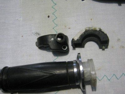

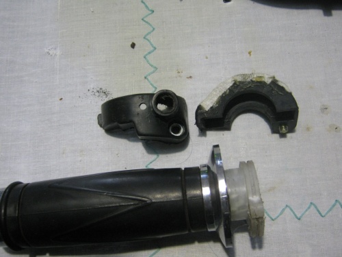

Прошлым летом купил скутер-его прошлый хозяин "уронил" машинку и на ручке газа лопнуло крепление(хомут из пластика).Попытался восстановить-как крепится не совсем ясно,ибо нет ни шурупов,ни болтов,вообще ничего.Где можно найти на замену такой хамут,или можно ли поставить другую ручку газа от моцика и т.п.?
P.s.Ещё вопрос:поставил новый акум на 7 амп,после зимы электрика работает кроме габаритов и света(дальний-ближний),двигатель не заводиться,может свет и габариты не работают из-за этого,подскажите,плз. :-o
Комментарий к файлу: Примерно вот что осталось
fdhrsh.jpg [ 63.46 KiB | Просмотров: 4138 ]

 Заголовок сообщения: Re: Storm L-ручка газа
СообщениеДобавлено: 05 Май 2010, 18:50
Ручку газа можно купить в магазине. На все китайские скутеры ручек газа - максимум два типа.
