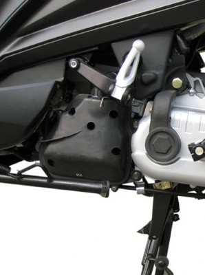

Я плюнул и закрутил все на место. Че я не так делал? По отзывам я все так вроде сделал(ответ желательно поподробнее )
Arkon
Правильно сделал..., это твое решение, правильное или нет..., решать опять же тебе.
Я, лично не знаю какого типа у тебя воздухан, фото выложи и получишь:

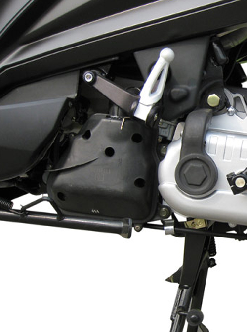

вот--- :009<
Комментарий к файлу: это в общем
izobraghenie%20086.jpg [ 102.97 KiB | Просмотров: 1594 ]
Комментарий к файлу: поближе-откручиваю, а крышка не открывается...может сильнее дергать???
1zobraghenie%20086.jpg [ 163.08 KiB | Просмотров: 1594 ]

Arkon писал(а):
вот--- :009<
НИ В КОЕМ СЛУЧАЕ НЕ ДЕРГАЙ!!!!
НА САМОМ ФИЛЬТРЕ И ПРАВДА 9 ВИНТОВ
А НЕ ОТКРЫВАЕТСЯ ОН ПОЛНОСТЬЮ ТАК КАК ТАМ РЕЗИНОВЫЙ ШЛАГ СВЕРХУ)
АККУРАТНО ОТ ГИБАЙ КРЫШКУ И ВЫТАСКИВАЙ!)
Я ТАК ЖЕ ДЕЛАЛ
ВОТ И КСТАТИ С ВЕРХУ ГДЕ РЕЗИНОВАЯ ТРУБКА ОНА ЗАГЕРМЕТИЗИРОВАНА И ОТОДРАТЬ ЕЁ СЛОЖНО :001
