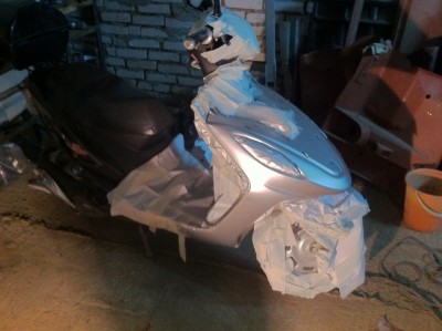

Всем спасибо за подсказки!!Вобще с клапанами у меня все нормально,то что звинело в движке когда давал обороты-был изношенный из нутри вариатор(видимо слайдеры скольжения были давно изношенны,вследствии чего где они должны стоять с обратной стороны где они были отломлены съело металл) Поставил новый вариатор и за одно купил и новую щеку.Поменял масло на Motul 10w40 4T, после чего пробовал погонять на нем,пока погода позволяла,ехал в двоем с другом,разогнался до 60,так,для интереса-это нормально? Единственное но-когда даю чуть оборотов,скутер набирает скорость,потом чувствуется провал,и опять идет набор оборотов,это нужно карбюратор поднастроить?Подскажите. В планах купить у пацана резину в отл сост Dunlop размером 3.50 - 10 а у меня на покрышках написано 3.00 на 10 - она подойдет? Даже морду успел задуть,цвет снежная королева+лак вот фото,ток покрашен,краска сырая :)

Тебе же там всё равно красить. Наждачкой сбей лак на наклейках и концелярским ножом аккуратно их снимишь. Но имей в виду, что лак надо сбивать или весь по пластику или выведи его так, что бы не было перепада, а то под новой краской останется след от наклеек. А резину ставь смело, скут будет чуть-чуть выше.
