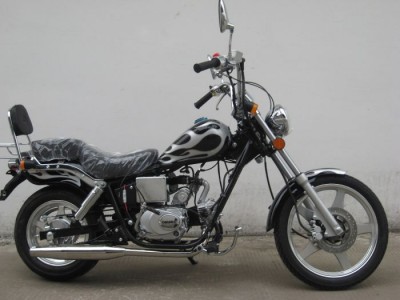

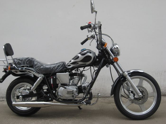

На сколько мне известно у этого цепная передача...и он выглядит вот так..кито нить пробовал что нить подобное???
Комментарий к файлу: Omaks LK50QT-3
img_0033.jpg [ 48.06 KiB | Просмотров: 3956 ]

Очень похож на ригал раптор... У нас в городе такие есть, запчасти под заказ... Двигател 139fmb 3 ступени коробки)

Рапторы покрупнее будут и помощьнее))))да и подороже :( хотелось бы поконкретнее об этом узнать
этот с такими харакстеристиками но хотелось бы расширить кубов до 90...но что бы не атк заметно было :-[ а то прав нет...с ГАЙЦАМИ общаться не оч хочеться,мож кто знает где преобрести такую поршневую?
Модель: Leike Chopper LK50QT-3 (чоппер)
Тип двигателя: четырехтактный, одноцилиндровый
Объем двигателя: 49,5 см³
Система охлаждения: воздушная
Коробка передач (КПП): механическая
Запуск двигателя: электрический и механический кик-стартер
Смазочное масло двигателя: 15W40SF
Максимальная скорость: более 70 км/ч
Максимальная мощность: 2.0 кВт, 8000 об/мин
Максимальная нагрузка: 150 кг
Объем топливного бака: 6,5 литра
Топливо: бензин с октановым числом не ниже 92
Экономический расход топлива: 367 г/кВт*ч
Минимальная работа на холостом ходу: 1700r/min+/-100
Свеча зажигания: A7RTC
Колесная база: 1335 мм
Размер колеса: переднее 250-17 / заднее 130/60-12
Шины: «Хонгдоу» (Тайвань)
Материал дисков колес: алюминий
Расположение масляного насоса: двигатель
Аккумулятор: 12V/6Ah
Тормоза: передние дисковые / задние барабанные
Приборная панель: электромеханическая
Система зажигания: электронное CDI
Передняя подвеска: телескопическая вилка
Амортизация: два усиленных задних амортизатора
Цветовая гамма: синий, черный, серебристый
Вес: 92 кг
Габаритные размеры (ДхШхВ): 2000×755×1155 мм
Производство: Китай
и вообще что еще нужно менять что бы эта замена в будущем не сказалась на всем двигателе?

Ну вобше если заменишь цпг на 90 вряд ли кто то заметит внешне... Она такая же как и стандарт по размерам...

У меня такой.

Сменил irbis на этот omaks. Очень хорошая и надёжная модель вот - http://vkontakte.ru/id58134817 - козырёк делал сам. один раз ломался - прогорел клапан из-за 95-ого. быстро заменил так как движок идентичный скутеру. отличается он коробкой. коробка сдесь - эталон который нужно беречь т.к. ей трудно найти замену, работает на 5! вокруг дырки глушителя можно просверлить отверстия и звук станет еще грознее(как я и сделал). людям очень нравится, все время распрашивают про эту технику. накатал 3300 и как новый(кроме замены клапанов). забыл сказать, что сразу заменил стандартную поршневую на 80 кубовую. разгон до 80 быстрый и уверенный(по мотоциклетному спидометру идёт 90 км/ч!) техникой очень доволен. Бери не пожалеешь. Он стоит своих денег! :002
