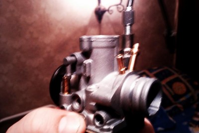

Здравствуйте, подскажите куда какие шланги крепить (бензин понл куда, ручной подсос тоже установил), а то снимал старый перед новым годом уже забыл как все было, да и на этом карбе все совсем по-другому. Интересуют маслошланг и открыти пневмоклапана. Заранее спасибо.
Комментарий к файлу: Карбюратор Malossi dellorto 19
IMAG0081.jpg [ 62.77 KiB | Просмотров: 6112 ]

artem1985, когда я покупал деллорто, то в каробочке к нему была инструкция на всех языках кроме русского с картинками... на картинках все понятно нарисовано...
если взял с рук, то спрашивай у того кто продал...
а вообще если подумать, то как правило масленный самый мелкий

блин, встал на работу. инструкцию проштудировал - там все картинки с воздушными фильтрами и все.а схемы подключения нет.(((

В иностранных языках к сожелению не силен. Уже поставил глушак леовиче, поменял поршневую, установил мультивар, вентилвар, ремень малосси. Остался карбюратор и фильтр, который уже собран - красная губка малосси в штатном коробе. Подскажите по русски пожалуйста на какую из них масло - я подозреваю что на самую тонкую, а на какую от клапана
 Заголовок сообщения: Re: Установка карбюратора Malossi dellorto
СообщениеДобавлено: 05 Apr 2011, 08:51
Ну что тут сложного, 2 пипки у выхода видишь??? в верх торчат, на ту что потолще шланг вакумника, на потоньше - шланг от масло-насоса.
Бензин нашел куда, остальные не задействуются.

Спасибо, я так и думал, просто хотел убедиться, а то малоли двигатель без масла оставлю.
