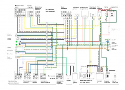

вот схема с форума
Электрический план без резистора 139QMB.jpg [ 343.15 KiB | Просмотров: 2071 ]

Масса, которая зелёный провод, везде одна. Потому откуда её брать - не важно, главное провод потолще взять и понадёжнее прикрутить.
