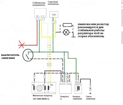

Вот упрощенная схема с электрообогатителем
в1.JPG [ 57.79 KiB | Просмотров: 1054 ]

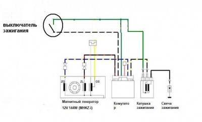

а это схема под ручной обогатитель
в2.JPG [ 29.44 KiB | Просмотров: 1054 ]
ПС зеленый провод соединяющий комутатор-катушку и выключатель это масса и должен быть соединен с корпусом двигателя.

Последняя схема самая примитивная и надежная. Только зажигание.
