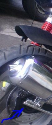

Проверь подшипники вот тут!
DSC00133.JPG [ 13.5 KiB | Просмотров: 6298 ]
