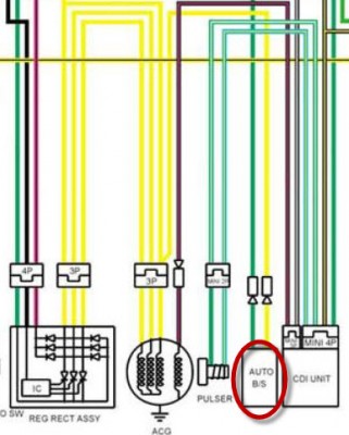

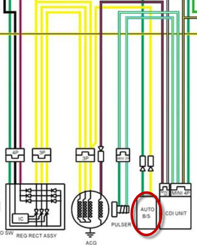

Судя по фото - регулятор трехфазный, вполне вероятно, что этот провод - выход на питание обогатителя. Нет, ошибся, по крайней мере по схеме Daelim History это как раз таки Sense.
 Заголовок сообщения: Re: Реле Регулятор
СообщениеДобавлено: 29 Mar 2012, 07:31
mike-vorn
Обогатитель питается от одной из фаз, минуя регулятор напряжения.
29.03.jpg [ 52.98 KiB | Просмотров: 4250 ]
